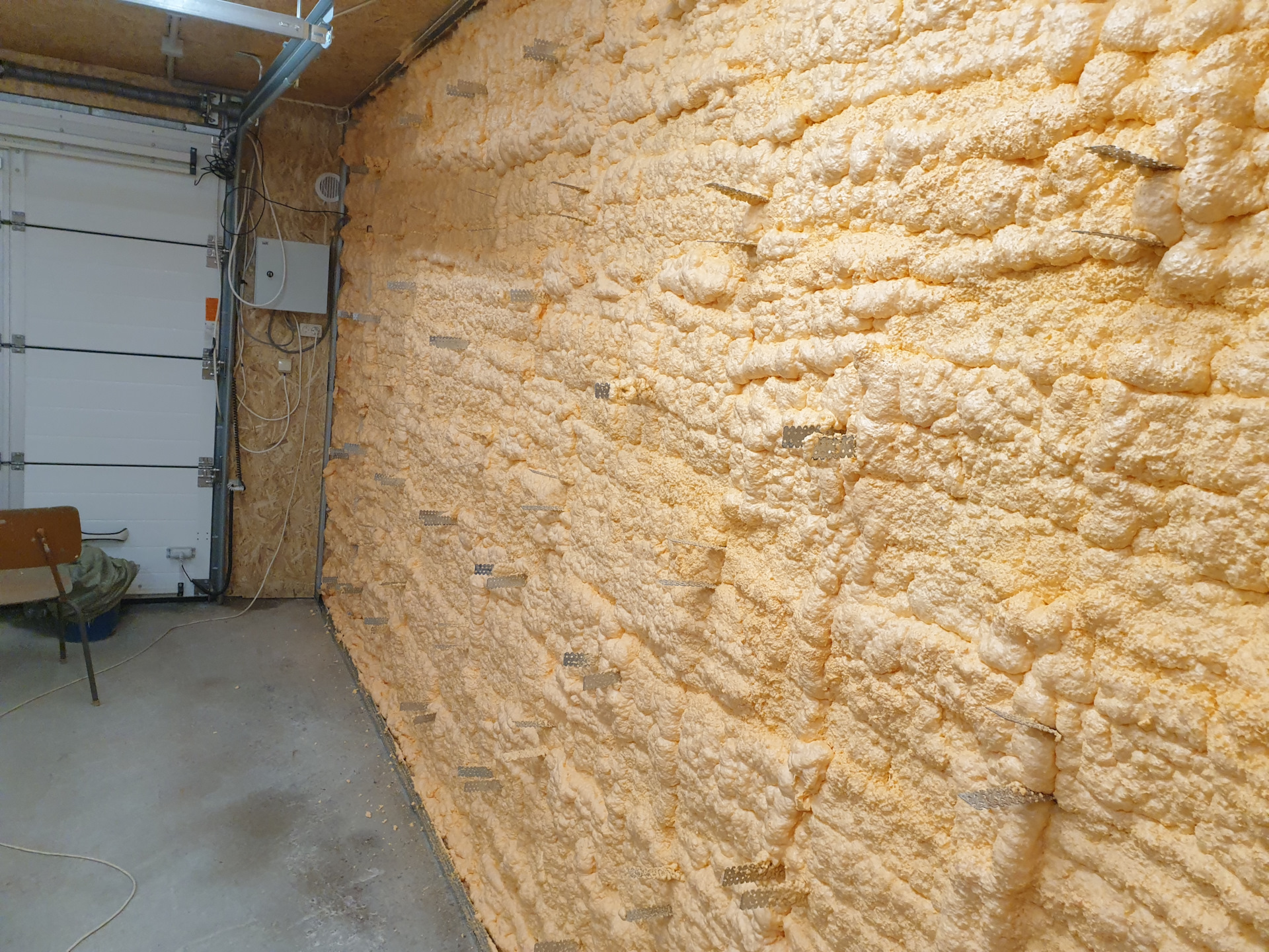

Первый уже готов давно — www.drive2.ru/b/561288592425484302/
Сейчас вторым занимаюсь.
Теплоизоляционные плиты PIR. Думаю для металл. гаража в плане пожарной безопасности лучшее что можно придумать
пенополистирол, вата может намокнуть
Какая толщина получилась?
А всё зависит как наносить. Я думаю у меня от 40-60-70 мм.
Сколько баллонов израсходовано?
На гараж 6х4 только стены два ящика.
Ого
24 баллона

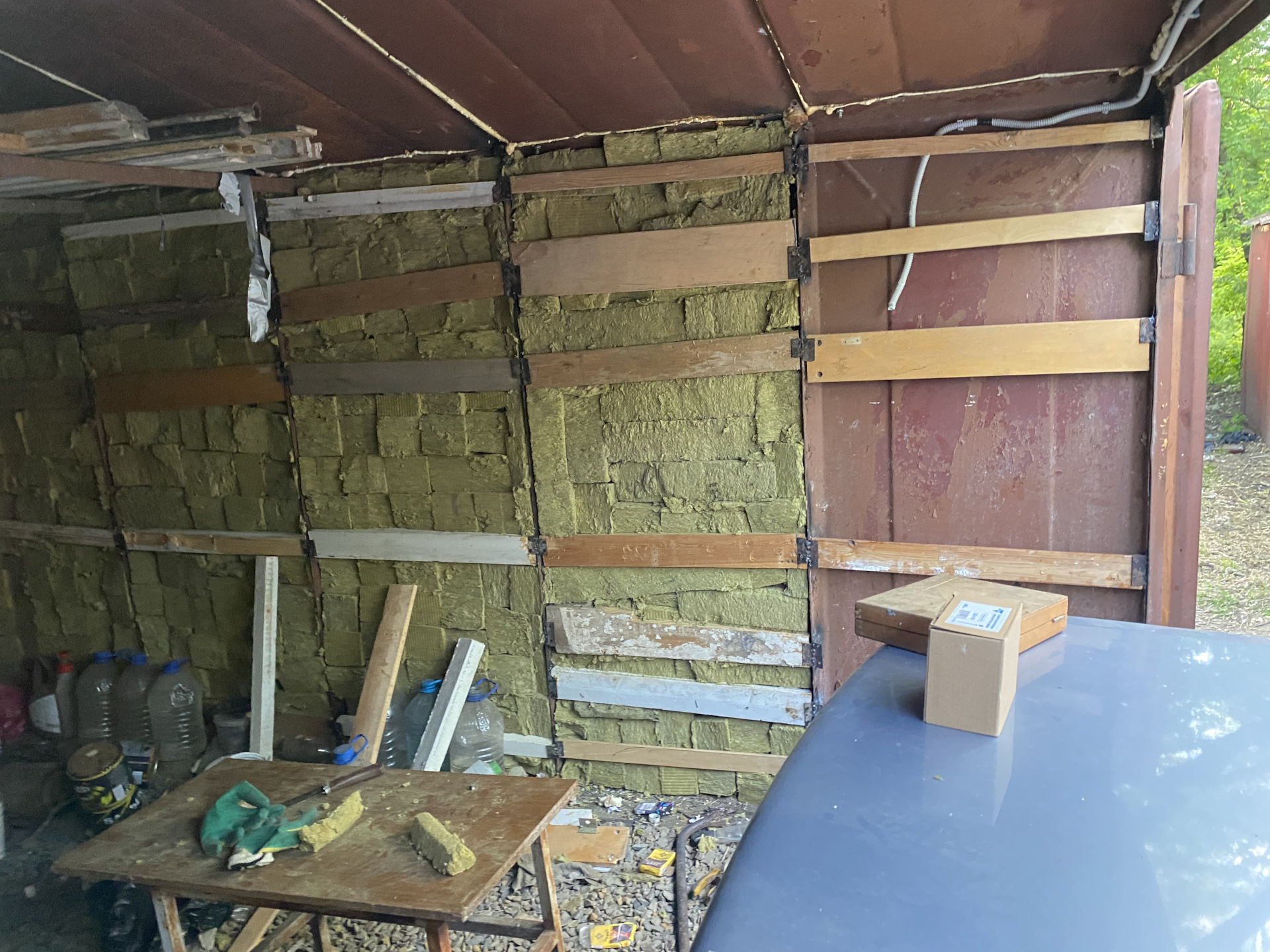

Кирпичом.
Жёсткой каменной ватой (есть такая, которая твёрдая, на которую ногой наступишь, и она не проминается). И обшить чем-то негорючим, типа ЦСП.
Если есть возможность лучше пенопласт с наружи.
Я за минвату. Сам утеплил пенопластом, теперь микимаусы там себе дом построили :(

Раньше 5 см пенопластом оклеивал, а так это бесполезно.
Я за пенопласт, но он прям ооочень хорошо горит, поэтому закрыть его рекомендую гипсокартоном. Естественно все стыки следует пройти пеной. Брус к металлу всегда крепили саморезами насквозь, но это не лучший вариант. Можно на ту-же пену клеить, а для фиксации распереть теми-же брусьями. Добавлю, пенопласт не боится влаги, но пропускает ее, пена также ниразу не герметик. Пароизоляция не помешает.
