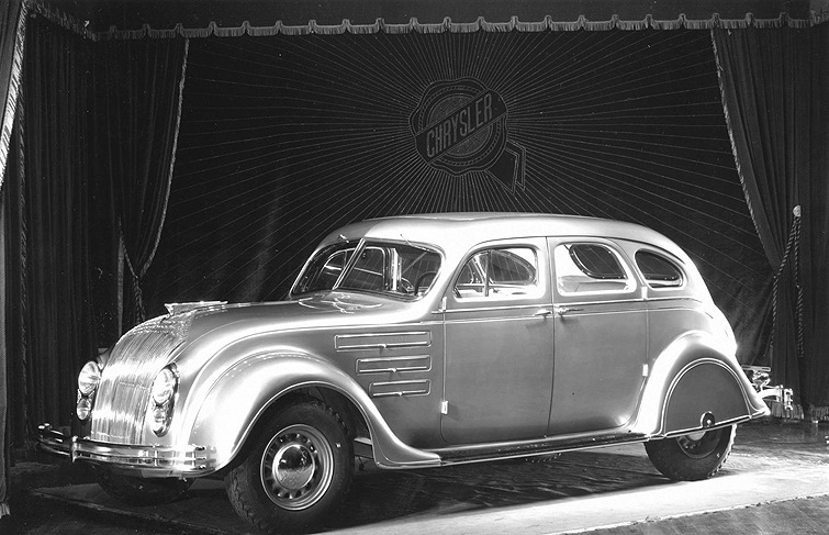

В этой статье речь пойдет об одном из самых революционных американских автомобилей 1930-х годов – и одновременно об одном из самых провальных. Chrysler Airflow (“воздушный поток”) появился в 1934 году и стал одним из первых, если не первым, серийным автомобилем с обтекаемым кузовом, спроектированным с учетом требований аэродинамики.

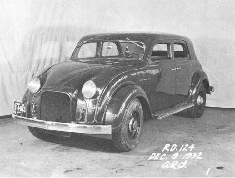

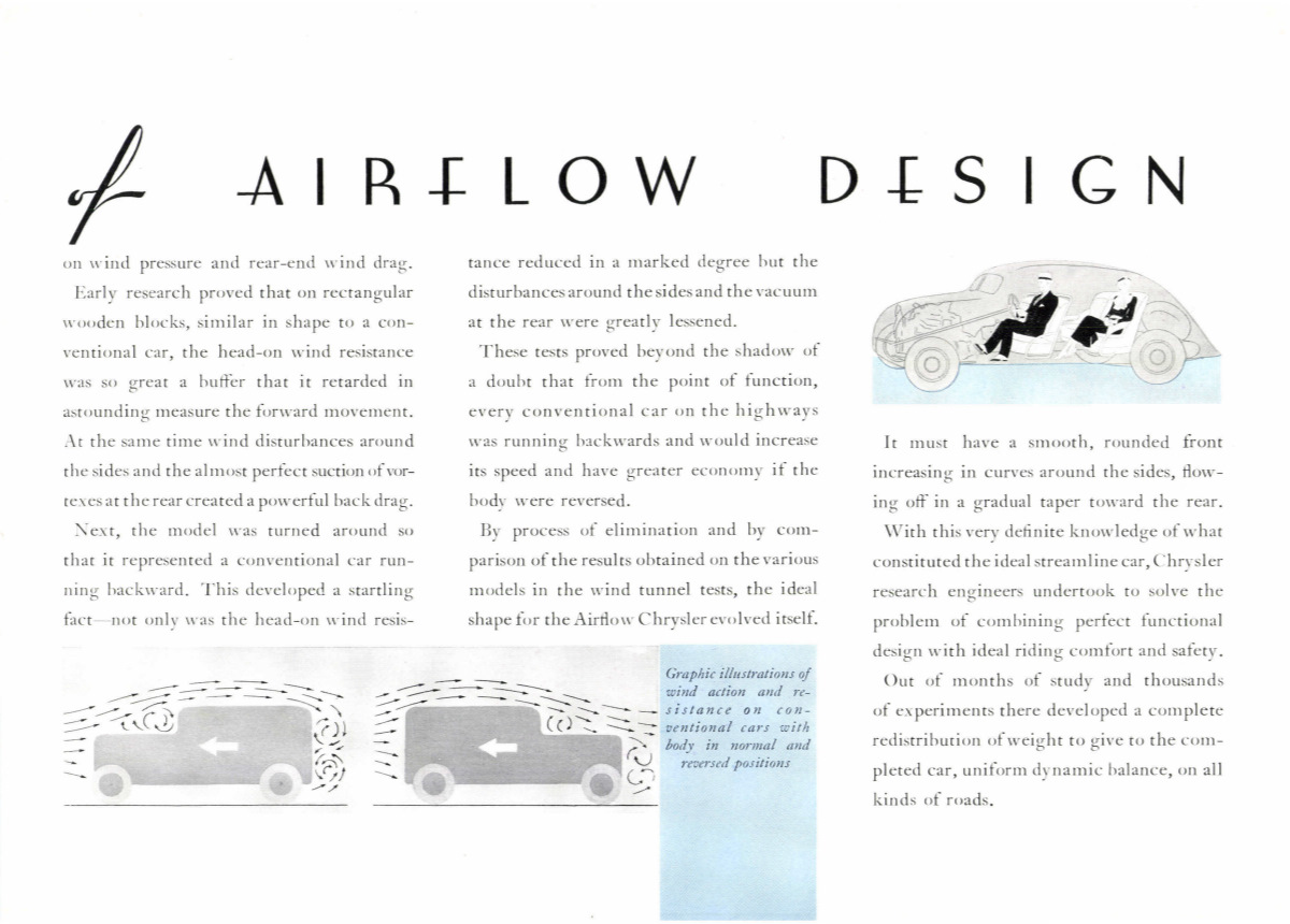

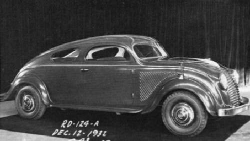

Работы курировал глава технического департамента Карл Брир. Именно Брир первым среди крайслеровских специалистов задумался об обтекаемости – говорят, наблюдая за полетом диких гусей. В Хайленд-Парке была построена аэродинамическая труба. Исследовав множество образцов макетов (не менее 50!) американских моделей 1930 года в аэродинамической трубе, Брир пришел к неожиданному выводу – все эти машины были более обтекаемы сзади, нежели спереди! Немудрено, учитывая высокие радиаторы, отдельные фары и колеса спереди и плавно скругленную заднюю часть. По итогам продувок макетов были сделаны выводы – хорошая аэродинамика поможет увеличить максимальную скорость и снизить расход топлива при неизменных двигателе и ходовой части.
Работы над будущей моделью стартовали в 1932 году. Проект получил кодовое название “Трифон”. Макеты модели тщательно продували в аэродинамической трубе, к консультациям даже привлекали патриарха авиации Орвилла Райта.

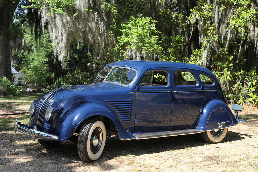

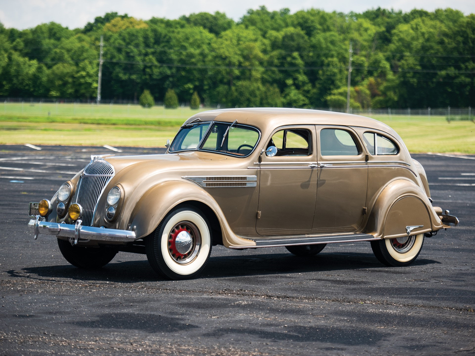

Chrysler Airflow был более престижным и предлагался с 8-цилиндровыми двигателями объемом 4,9 л мощностью 122 л.с. (Chrysler Airflow 8) и 5,3 л мощностью 130 л.с. (Chrysler Airflow Imperial, максималка 145 км/ч) либо 150 л.с. (Chrysler Airflow Custom Imperial). Внешне Chrysler и DeSoto отличались незначительно. По итогам автосалона пресса восторженно отзывалась о новинке. Что удивительно, в рамках автошоу на машину было получено 20000 предварительных заказов. В продажу машина поступали сразу после выставке, в апреле 1934 года.

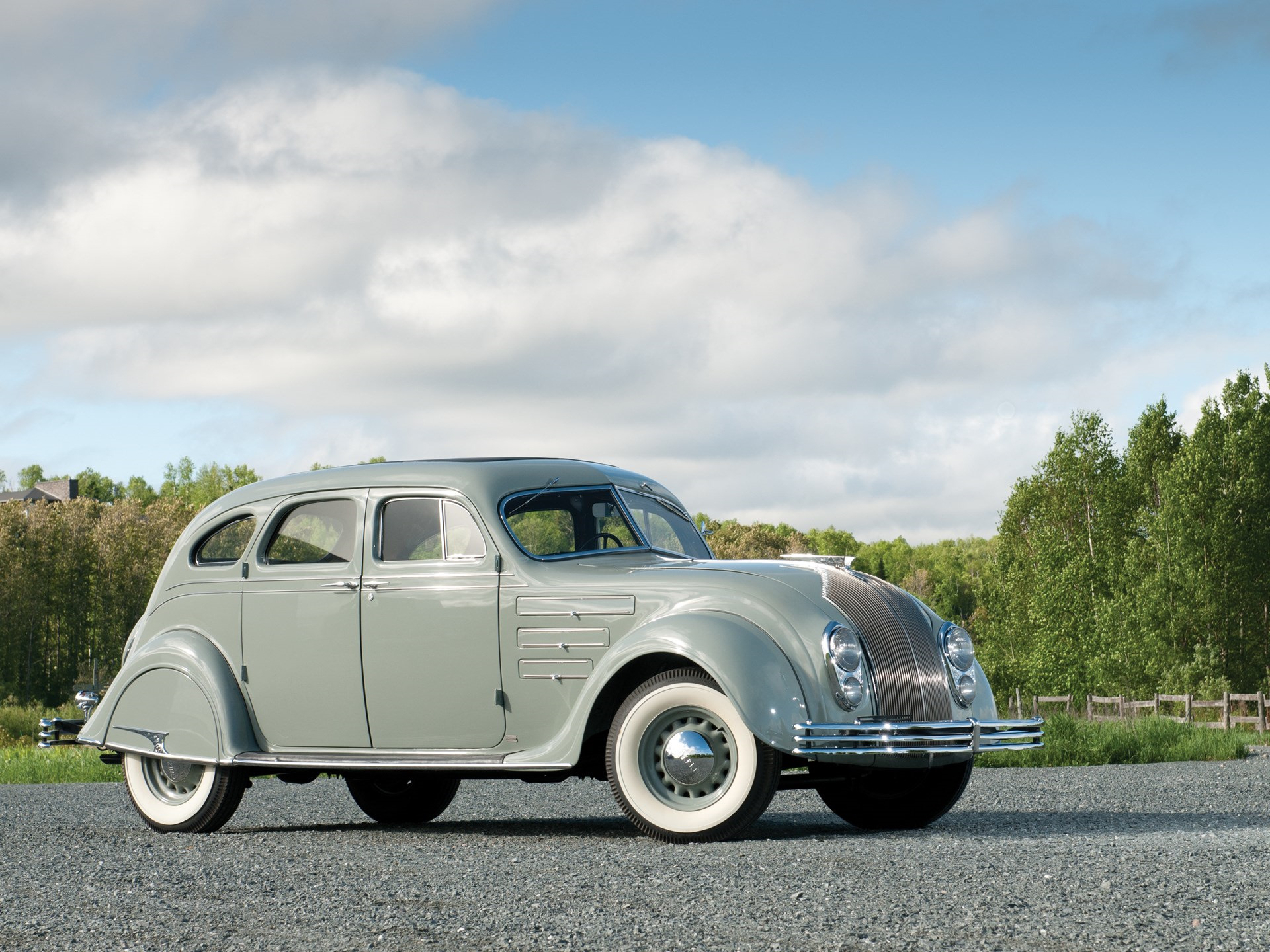

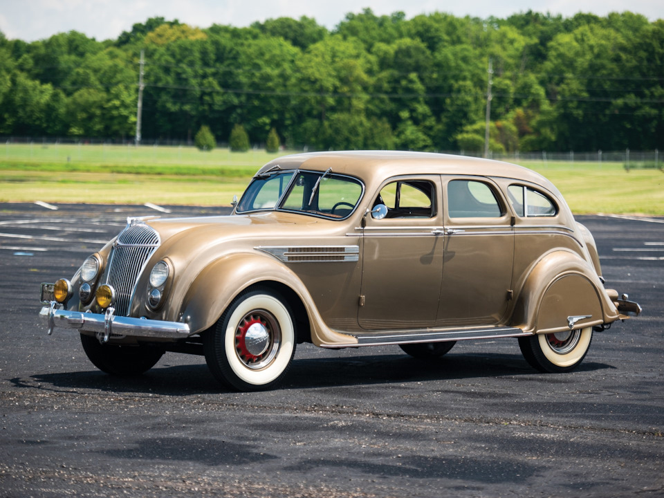

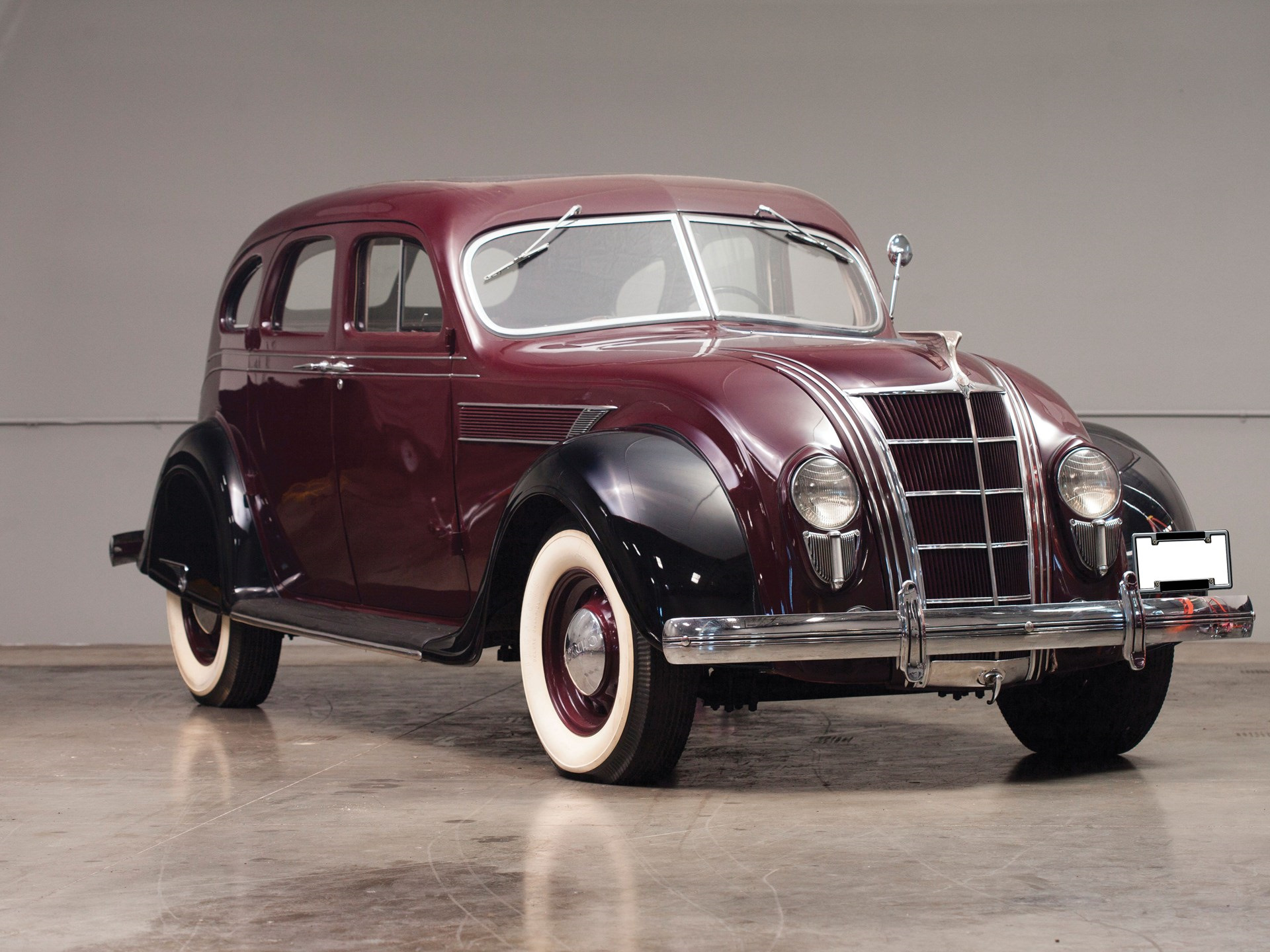

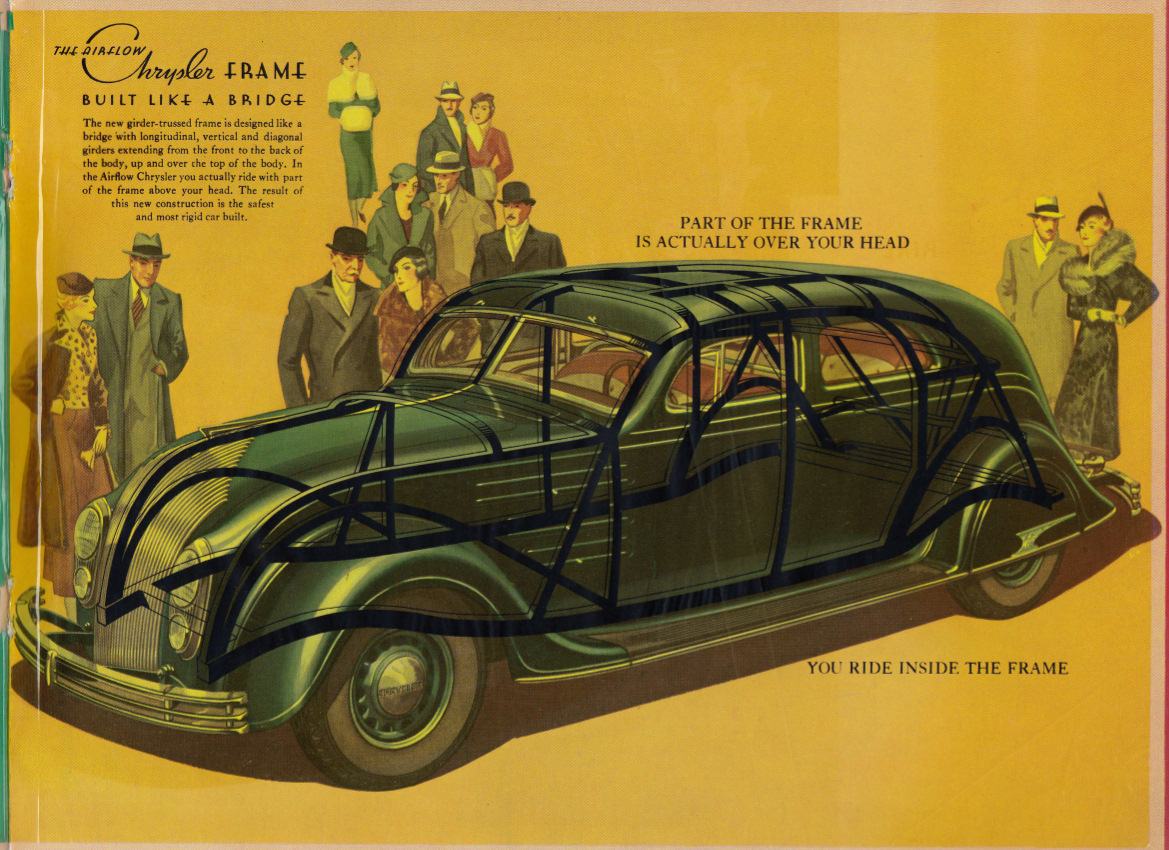

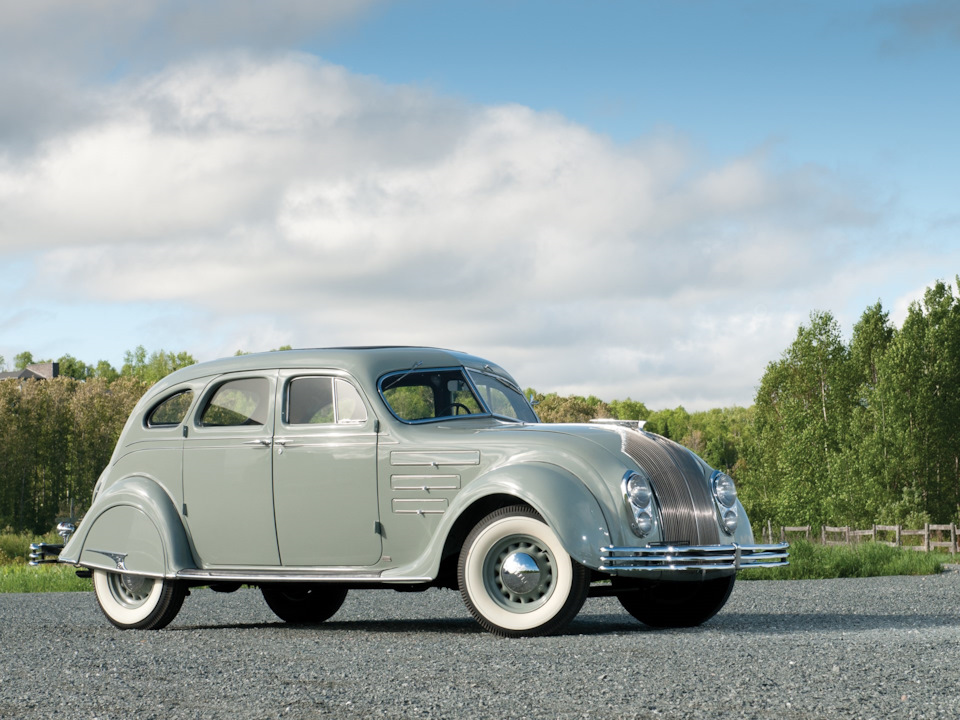

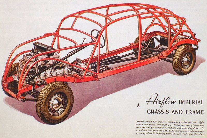

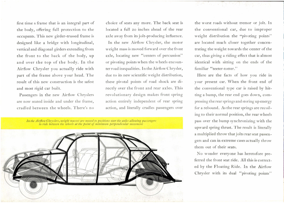

Внешность получилась революционной! Передняя часть получилась максимально плавной и зализанной, фары были интегрированы в кузов, передние крылья почти слились с кузовом, лобовое стекло получило большой наклон. Чтобы максимально скруглить и понизить передок, двигатель и радиатор расположили под наклоном. Огромная скругленная решетка радиатора напоминала водопад. От классической и тяжелой лонжеронной рамы отказались, вместо нее нагрузки воспринимала облегченная рама, трубчатый каркас кузова был включен в общую силовую структуру. Трансмиссия была также смещена вниз. Распределение массы по осям получилось очень удачным, примерно 50 на 50.

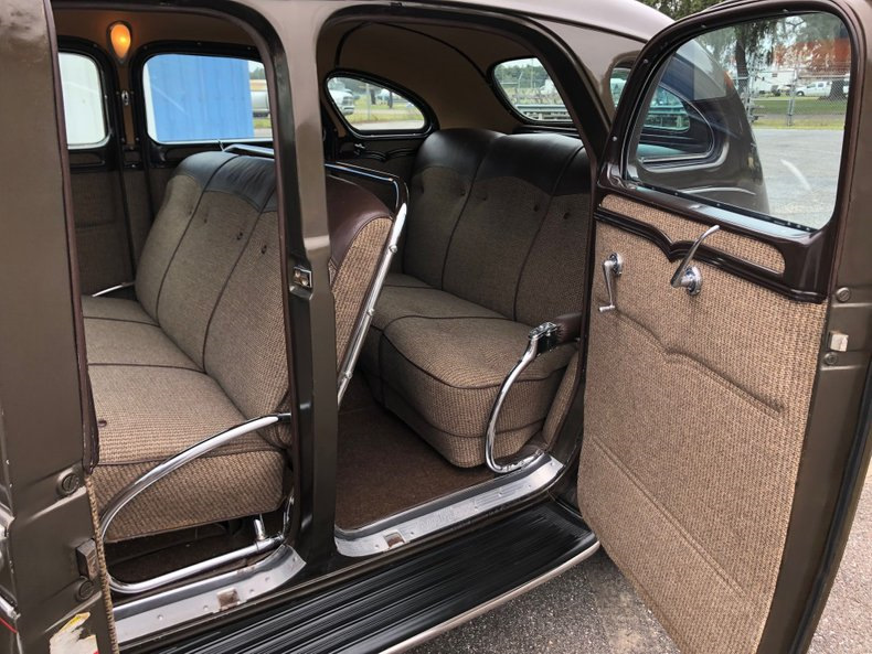

Колесная база была увеличена, а уровень пола понижен, в результате получился весьма просторный салон, причем на переднем диване могло разместиться три человека, и на заднем ряду было много места. Доступ в салон обеспечивали широкие двери, задние распахивались против хода. Задние колеса были прикрыты обтекаемыми колпаками. Из традиционных решений во внешнем облике можно отметить лобовое стекло из двух плоских половинок.
Помимо улучшения аэродинамики, автомобиль был просторнее конкурентов, каркас кузова и его включение в силовую структуру позволили добиться большей жесткости кузова, двигательный и пассажирский отсек теперь не выглядели как две отдельные коробки, приставленные друг к другу. То есть, сильно изменились пропорции и общее восприятие внешнего облика.

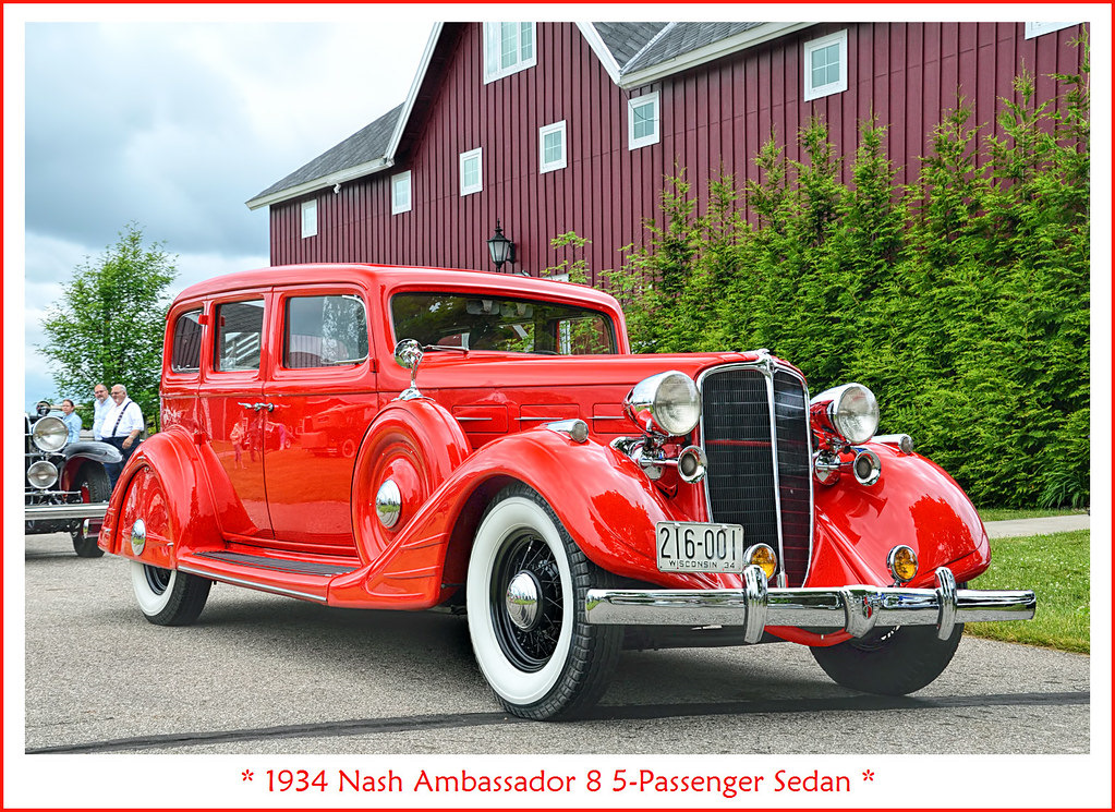

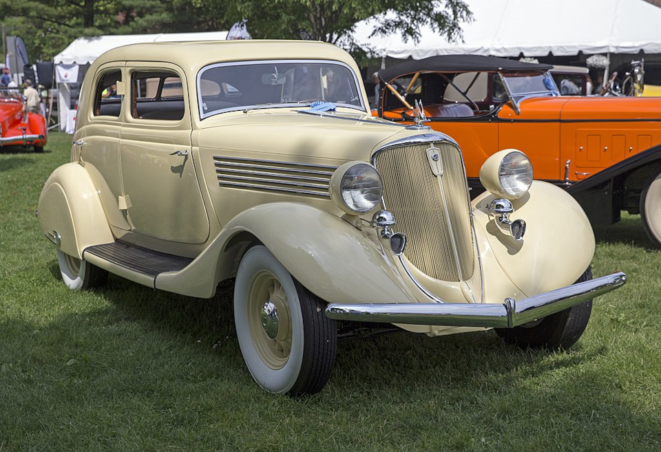

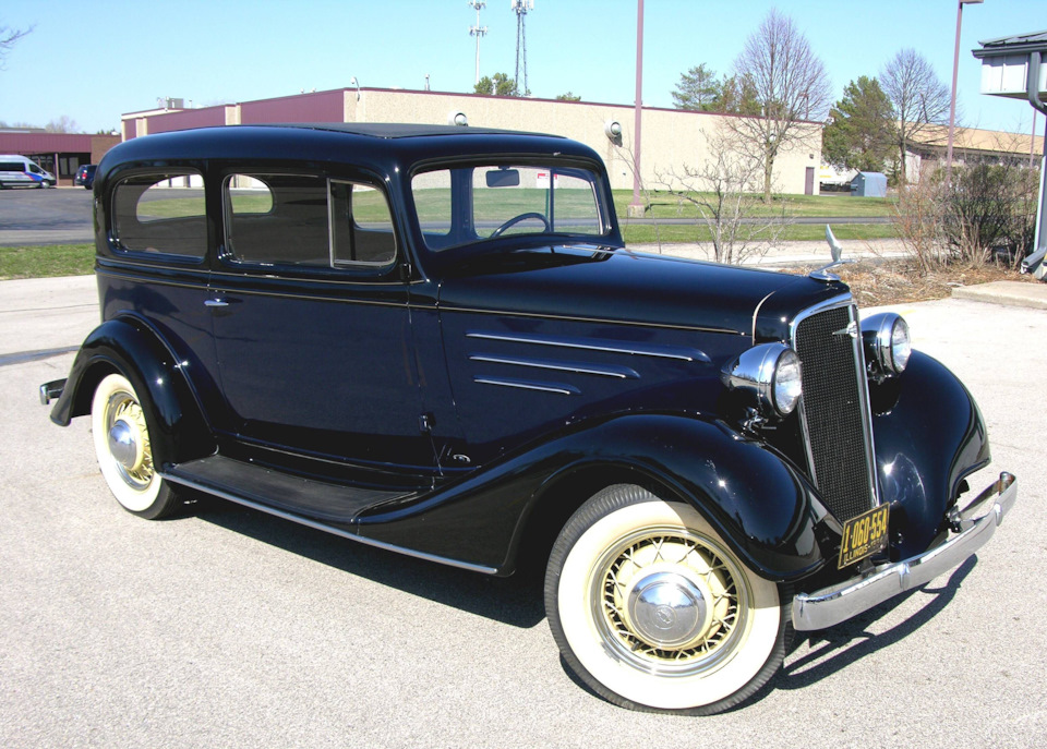

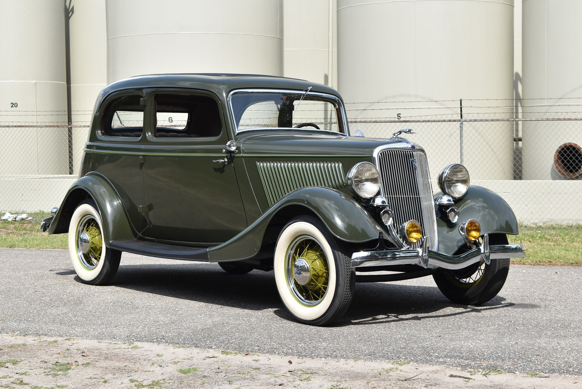

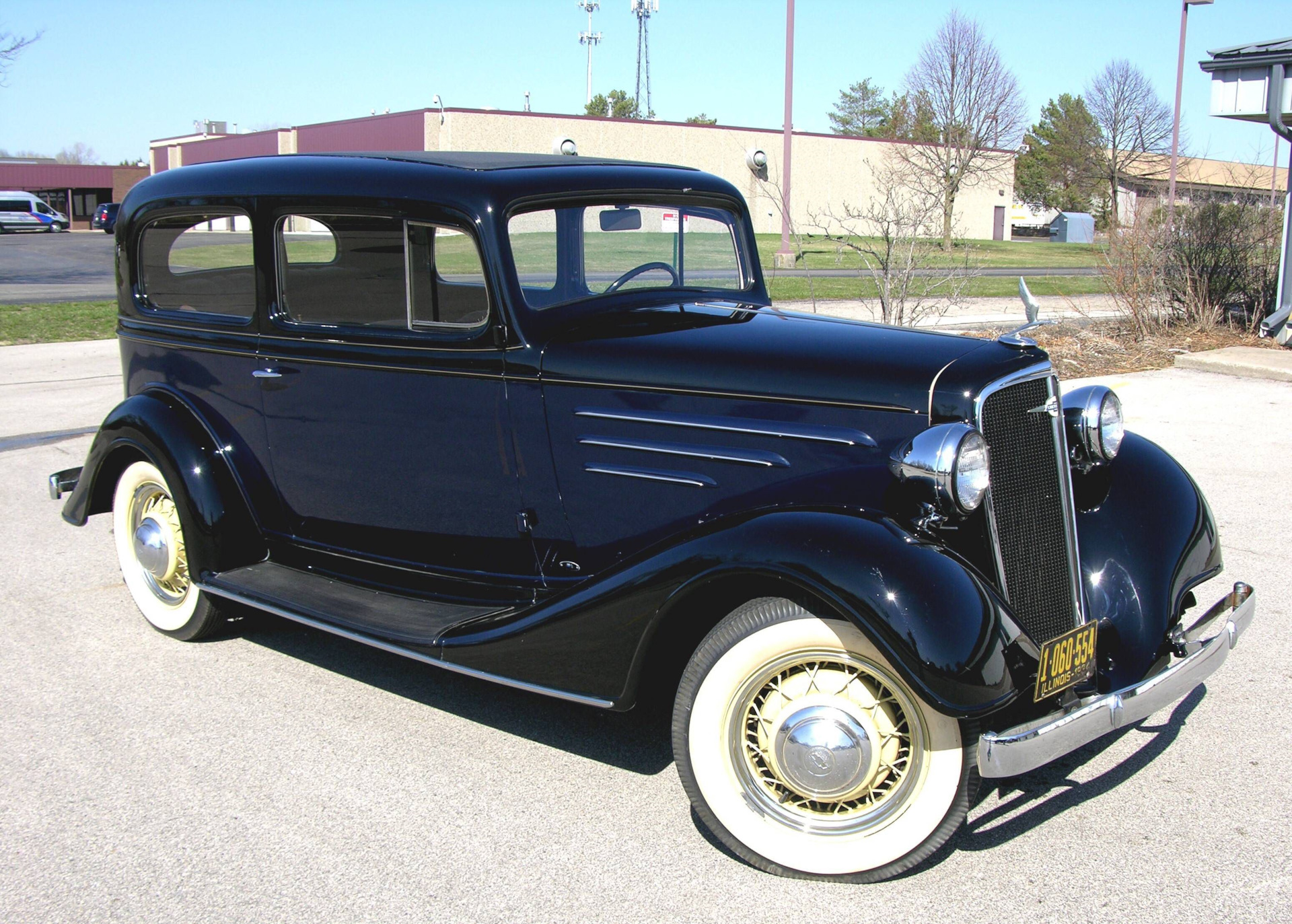

Чтобы оценить, насколько внешность была непривычной, я предлагаю вам сравнить Chrysler Airflow с типичными седанами 1934 года других американских фирм – Ford, Chevrolet, Studebaker, Nash. Согласитесь, машина выглядела революционно для своего времени и немудрено, что публика была шокирована внешним обликом.

Лимузин прямо реально такса, ну и красный Амбассадор хорош👍👌

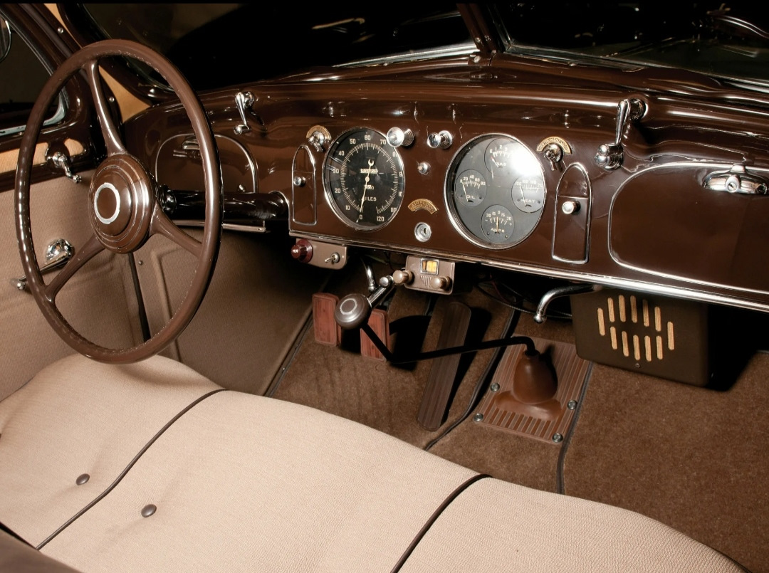

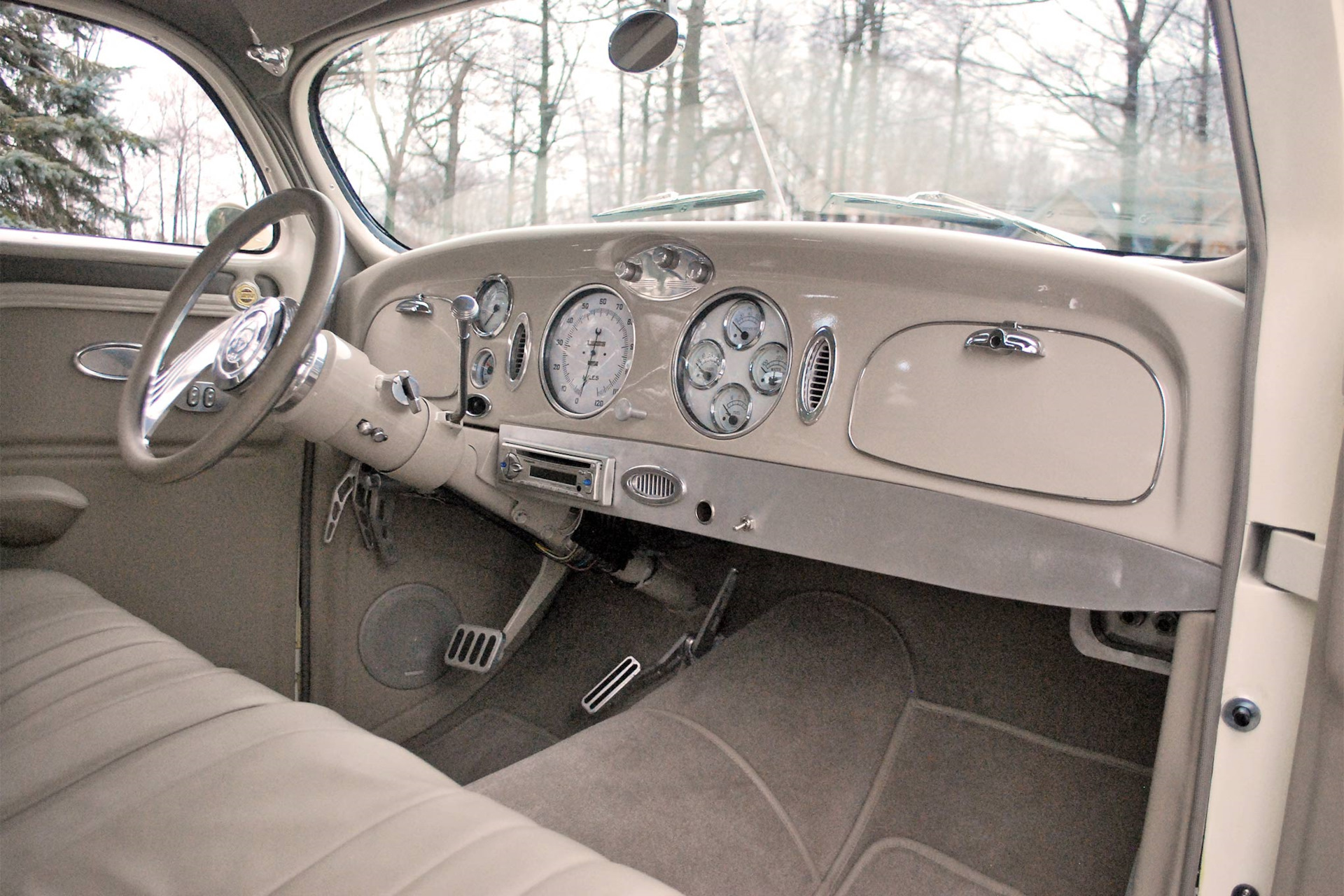

Панель приборов и салон выглядели скорее более классически. Тут явно переделано под автомат и сильно осовременено.

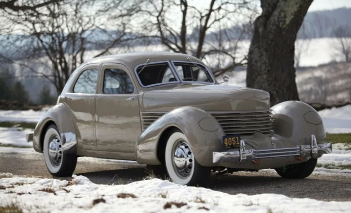

Итересно. По мне, так расположение фар не совсем выгодное, в крыльях было бы интересней. Как у " Cord 810/812" 1935г. Кстати, расскажите нам про него 😉
Спасибо, Змей! Да, надо будет написать про неё.

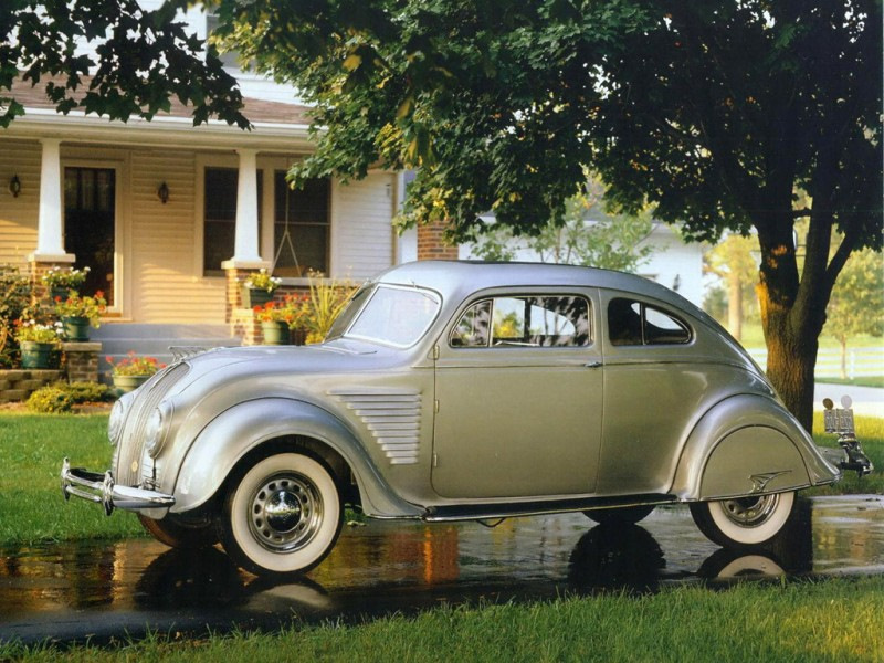

Даже не знал, что купе такое было!
