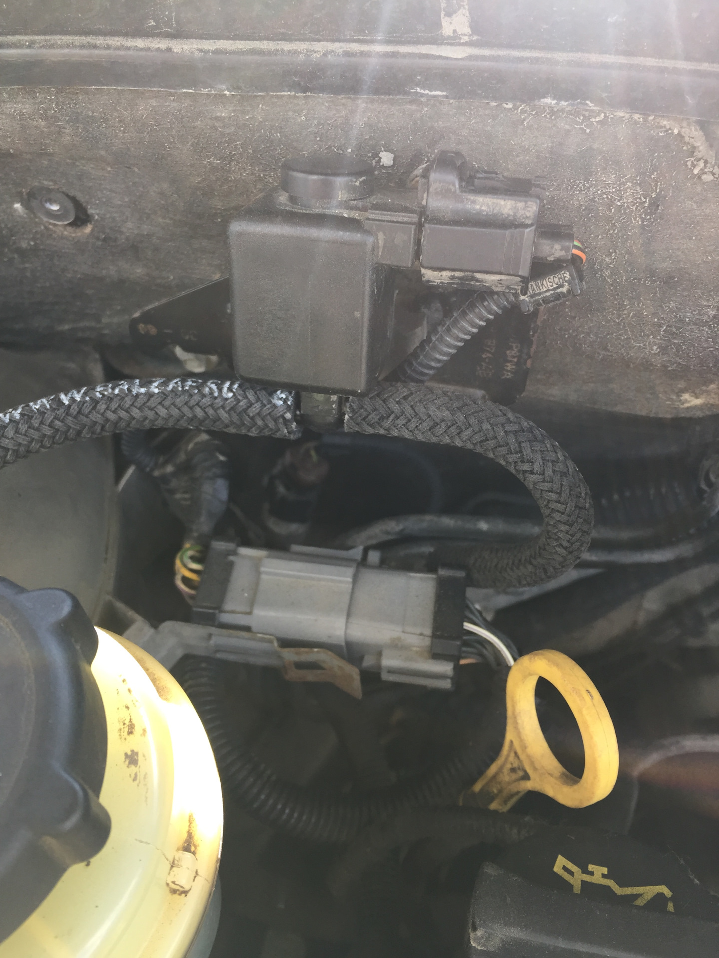

А датчик давления гура у Вас норм работает? Если крутить руль до упора, то обороты приподнимаются?
А то может он неисправен и дает команду мозгам, как будто Вы руль крутите, и мозги поднимают обороты?
Он же там один датчик на ГУР? Прям на трубке стоит вроде
Вроде да.
Вы руль покрутите на холостых и посмотрите, поднимаются обороты или нет.
А на схеме в Автодок датчик давления стоит прям на насосе, а у меня на трубке перед коллектором, если это он конечно

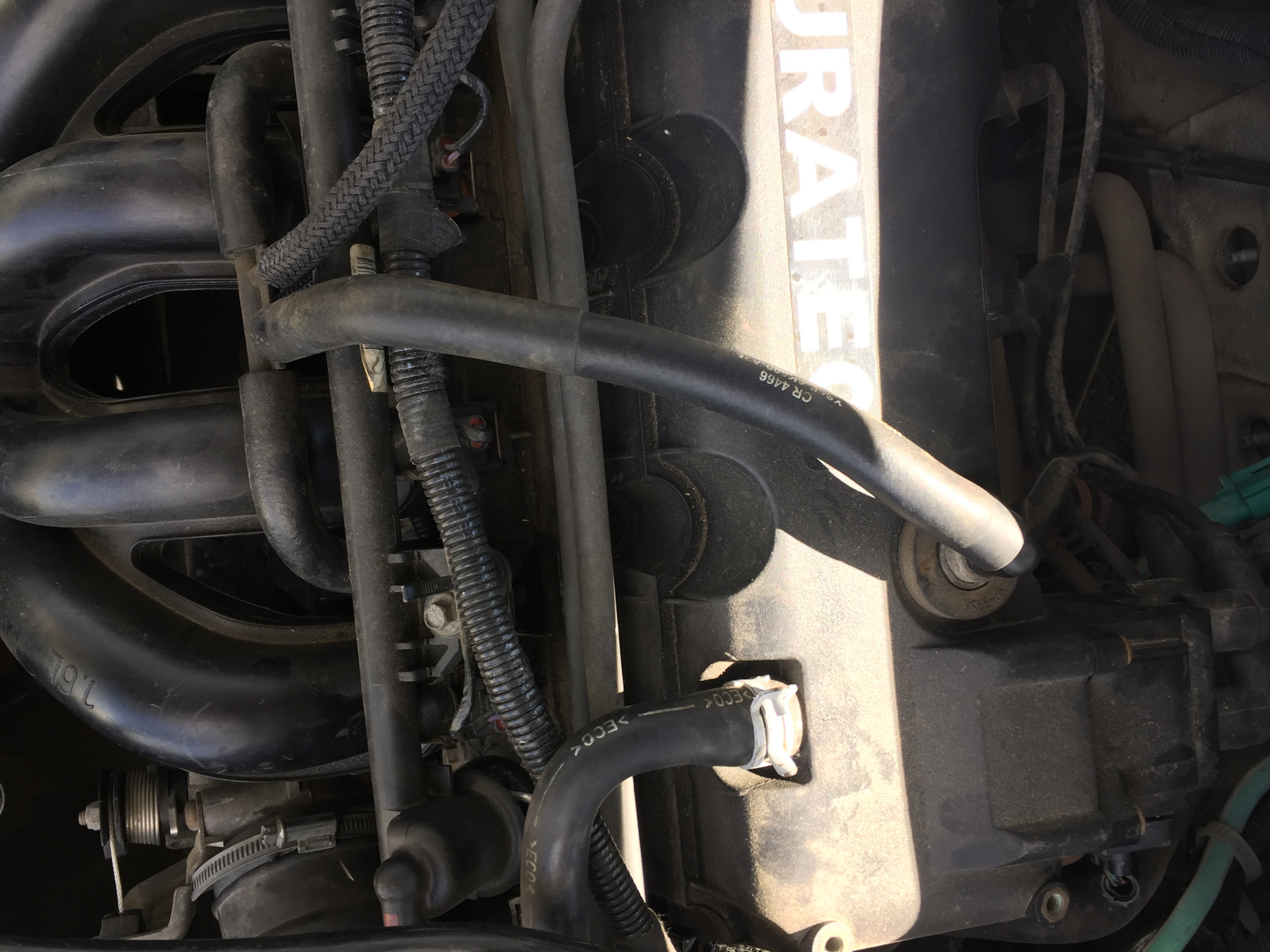

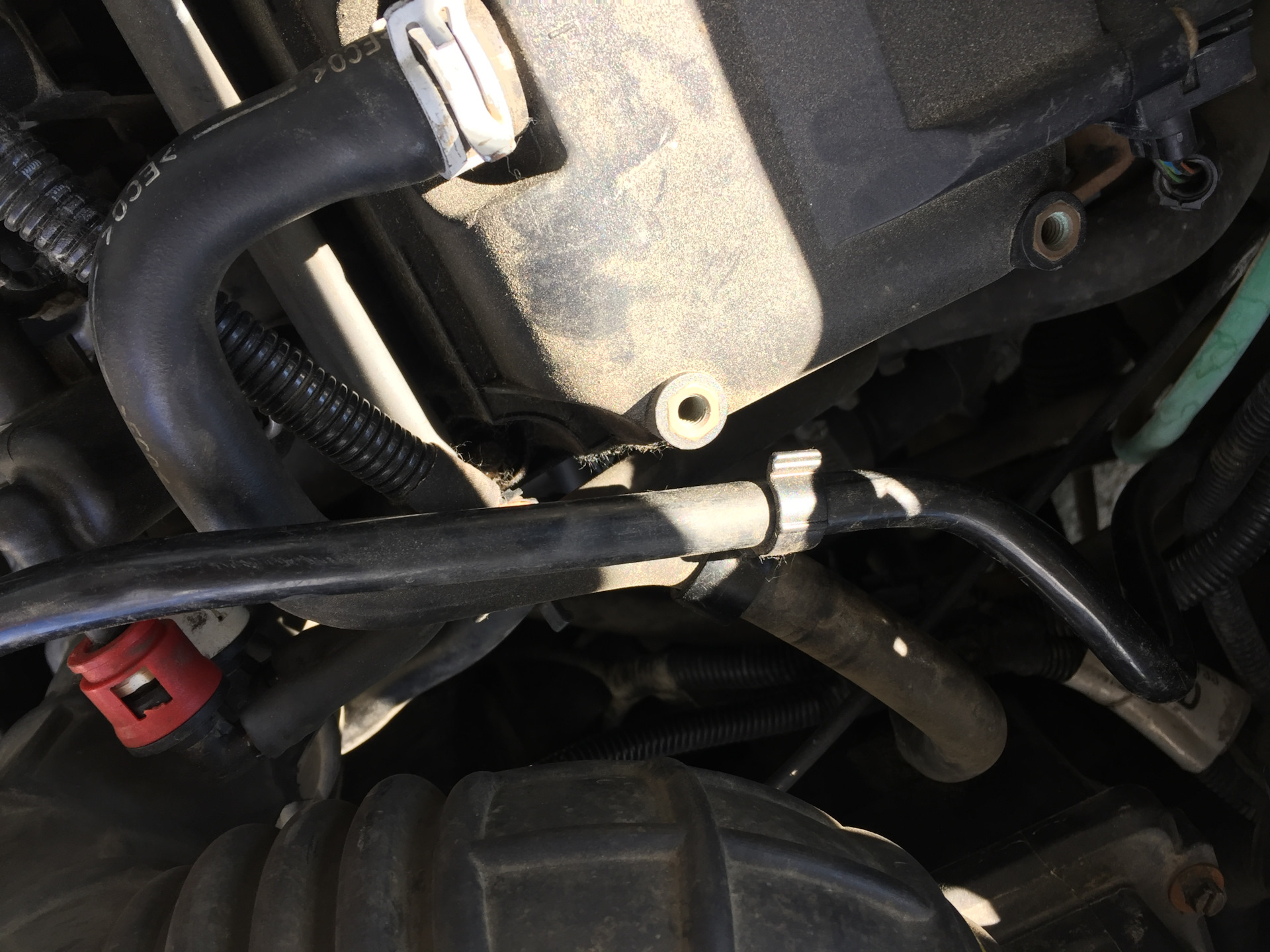

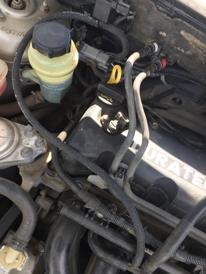

У меня плавали обороты бонально из-за повреждения патрубка картерных газов. То же можешь проверить.
Патрубок проверил, все ок, клапан тоже рабочий
yura-stream
А может я и не тот смотрел, где он находится и откуда куда идёт? Что то искал не нашёл примера в интернете
Резиновая трубка от головки блока к самому ДВС. Вторая часть от головки блока к воздушному фильтру. Первая важнее.
Ну вот первый который с клапаном?
Да. Но лучше фото
yura-stream
Да. Но лучше фото
Как я понял это они, все целые
Если целые нужно идти дальше. КХХ чистка.
