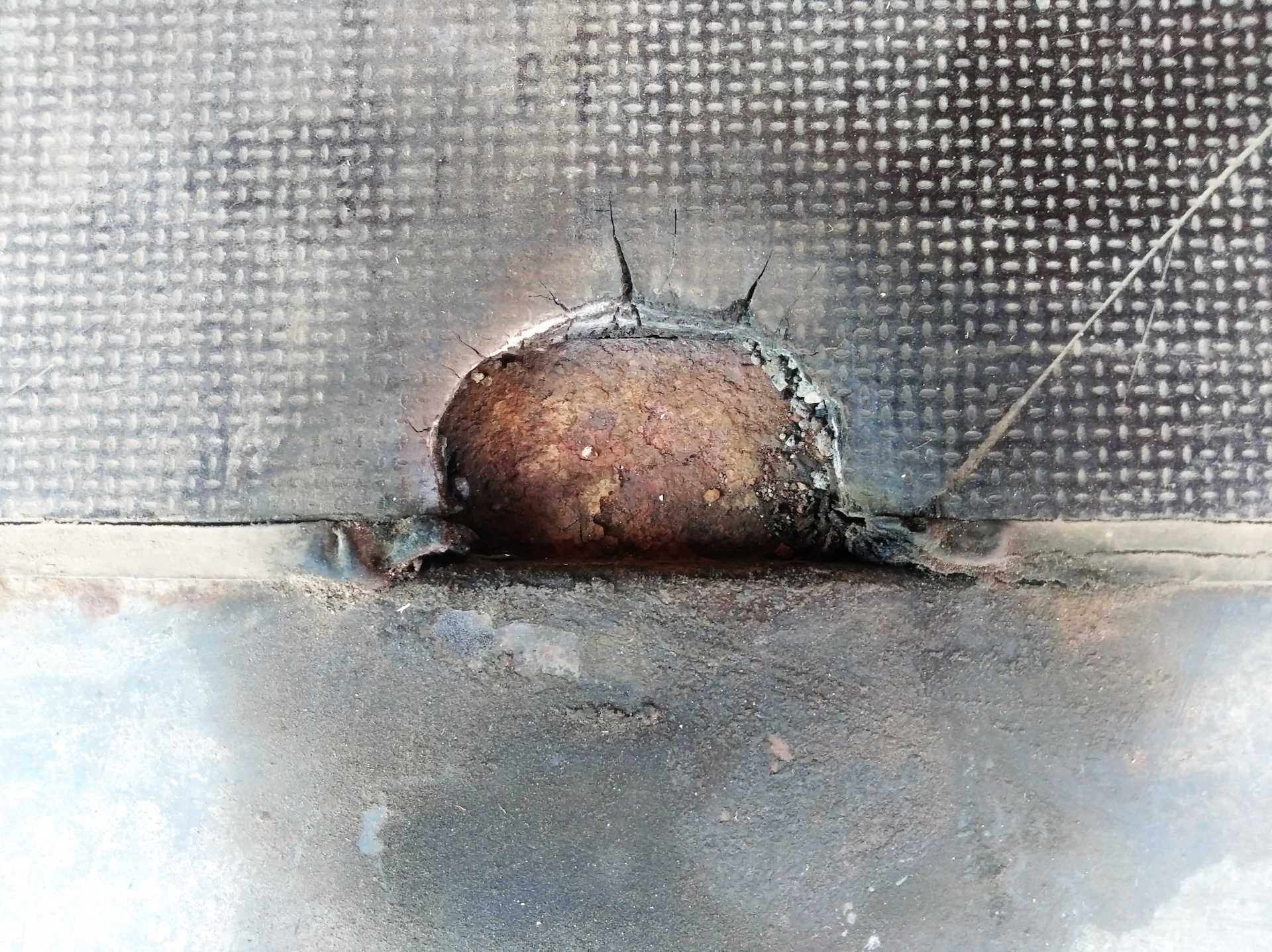

Сегодня заезжал на МЗСА, попросил небольшой кусок фанеры пола, так как кто-то неизвестный, бравший один из прицепов в аренду (а опрос по телефону клиентов, последними бравшими в прокат прицеп ничего не дал. А сейчас по фото видно, что уже внутри балка поржавела — видимо проблема давняя) прожег в полу сквозную дыру 8 х 6 см. Но тема не об этом (хотя, вот в чем сила прицепов, которые делают "не за тридевять земель, а поблизости — за запчастями приезжаешь лично).

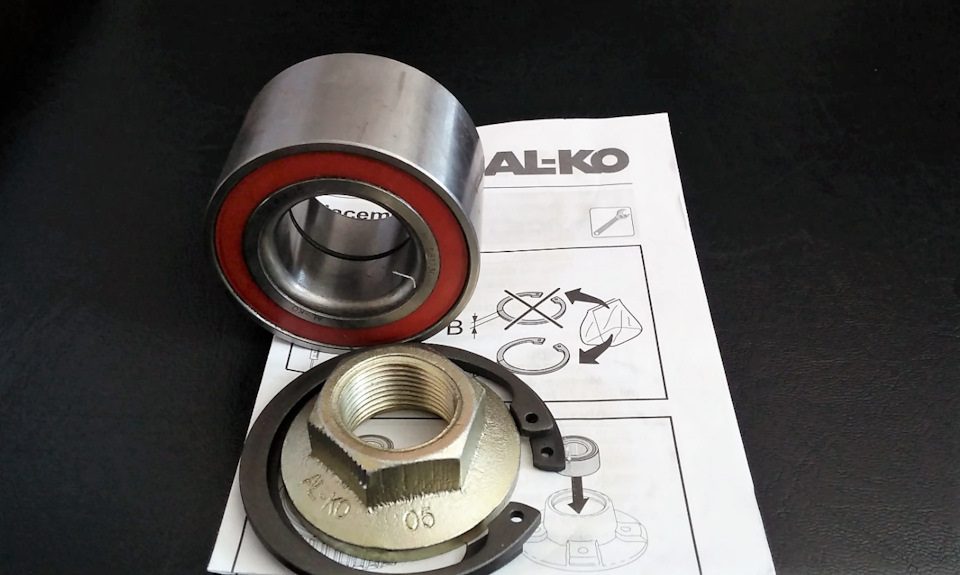

Заодно у менеджера попросил дать мне характеристики подшипников, которые используются в ступицах колес прицепов МЗСА, рассчитанных на полную массу прицепа 750 и 1300 кг.
Он взглянул в листики спецификаций и выдал мне следующее:
прицеп МЗСА полной массой 750 кг. использует подшипники 30 х 60 х 37. Артикул (видимо, Al-Ko) 1224800
прицеп МЗСА полной массой 1300 кг. (а также прицепы п.м. 750 кг., но имеющие усиленную конструкцию рамы и подобные ступицы. Например МЗСА…19): подшипники 34 х 64 х 37. Артикул 1224801.
Как я понял, первые значения — размеры подшипники в мм. Правда, что означает каждая цифра менеджер не уточнил. Но более всего меня удивила цена, по которой оные можно купить в отделе сбыта МЗСА.
Прошу устроиться в креслах плотнее: для ступицы на прицепы 750 кг. 1 (один) подшипник стоит 4350 руб. На ступицу прицепа п.м. 1300 кг. — один подшипник 5400 руб.
На мой скромный вопрос "Не дороговато ли?" сотрудник отдела ответил "А может они закупались, когда евро стоил 120 руб?"
Вопрос к знатокам: что означают цифры размера подшипников?
Также, пожалуйста, приведите ссылки на подшипники-аналоги надежных марок, которыми реально можно воспользоваться при перепрессовке подшипников в проблемных ступицах?

Как уже сказали, цифры, это размер подшипников в мм. Аналогов валом. На 750 кг подшипники от ваз 2108. На 1300 подшипники от форд фокус и много других машин.
Если хочешь надежности надо брать те что предлагает менеджер. Аналоги у меня долго не ходили, хотя пробовал разных производителей
Если это точно "восьмерочные", они сейчас бывают не только шариковые, но и роликовые. По идее, должны большую нагрузку держать. Но, говорят, там с геометрией проблемы бывают, надо какого-то конкретного производителя брать.

Если поискать в интернете, то и за 3000 можно найти. Брать вазовские смысла не вижу, одинаковые у них только размеры, но долго не живут
Я менял АЛКО на ВАЗ последний разбивает посадочное место в ступице АЛКО. После этого пришлось менять ступицу в сборе.

Так это же подшипники с ВАЗ-2109. Выбор просто колоссальный
Да но у них щас цена в районе 3500 автоваз
Они означают размер подшипника в мм. Что тут не понятного?
Подшипник ступицы ваз 2108. Есть задний, есть передний.
Передний держит больше нагрузку ( 1300).
Задний 750 кг. Более распространен на прицепах рмм до 750 кг.
Первый это обычный вазовский подшипник задней ступицы. Второй это передний ступичный. Барахло, которое портит всё впечатление от владения прицепом. Со светотехнической бедой разобрался, осталось со ступицами. На двухосных прицепах применение этих подшипников просто техническая халтура. Не держат они боковой нагрузки.
Второй, большего размера подшипник (если речь идет о ступицах ВАЗ 08-09) — также применяется в ступицах прицепов ЛАВ.

Заводские у меня очень даже неплохо походили на старом прицепе. Один нае…я, я туда поставил с автомагазина и понеслась. На этой ступице успел несколько раз сменить
Что за прицеп был? У меня не живут. Ни дорогие, ни дешёвые.
Да хз, я новые оси брал алко на него. По 1300 кг две оси. Вот заводские подшипники ходят. А из автомагазина нифига.
Вроде как внутренний — внешний — ширина подшипника.
Так это походу от 2108, ступичный. Погуглите.
Тут вообще проблем не должно быть тогда, тупо вологодский как импортозамещение ставьте, это не конусные подшипники, ходить будет
SKF по качеству очень хорошо, штангель-циркуль ответит на все вопросы, цифры это размеры в миллиметрах внутри снаружи ширина

Спасибо, но параметры дали, так что можно и просто заказать по этим размерам.
