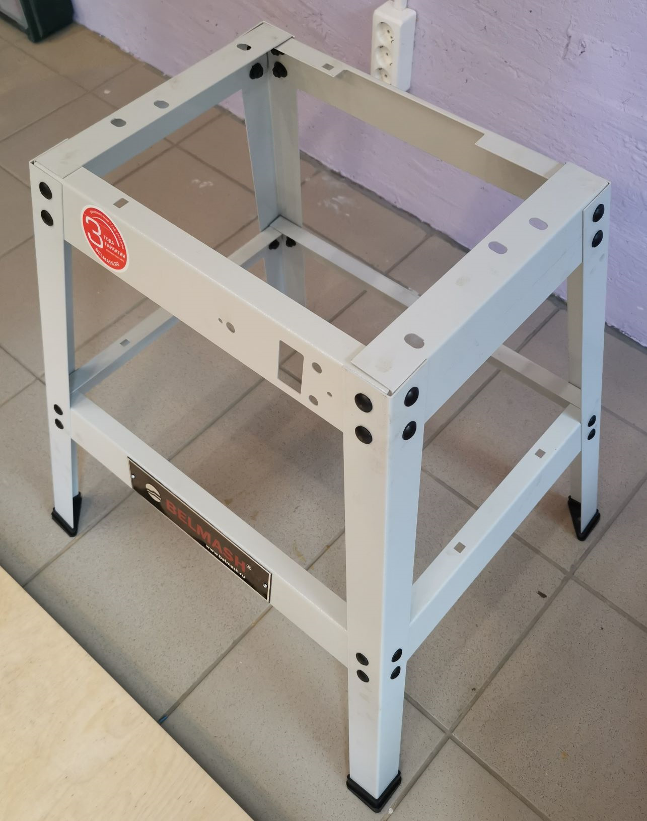

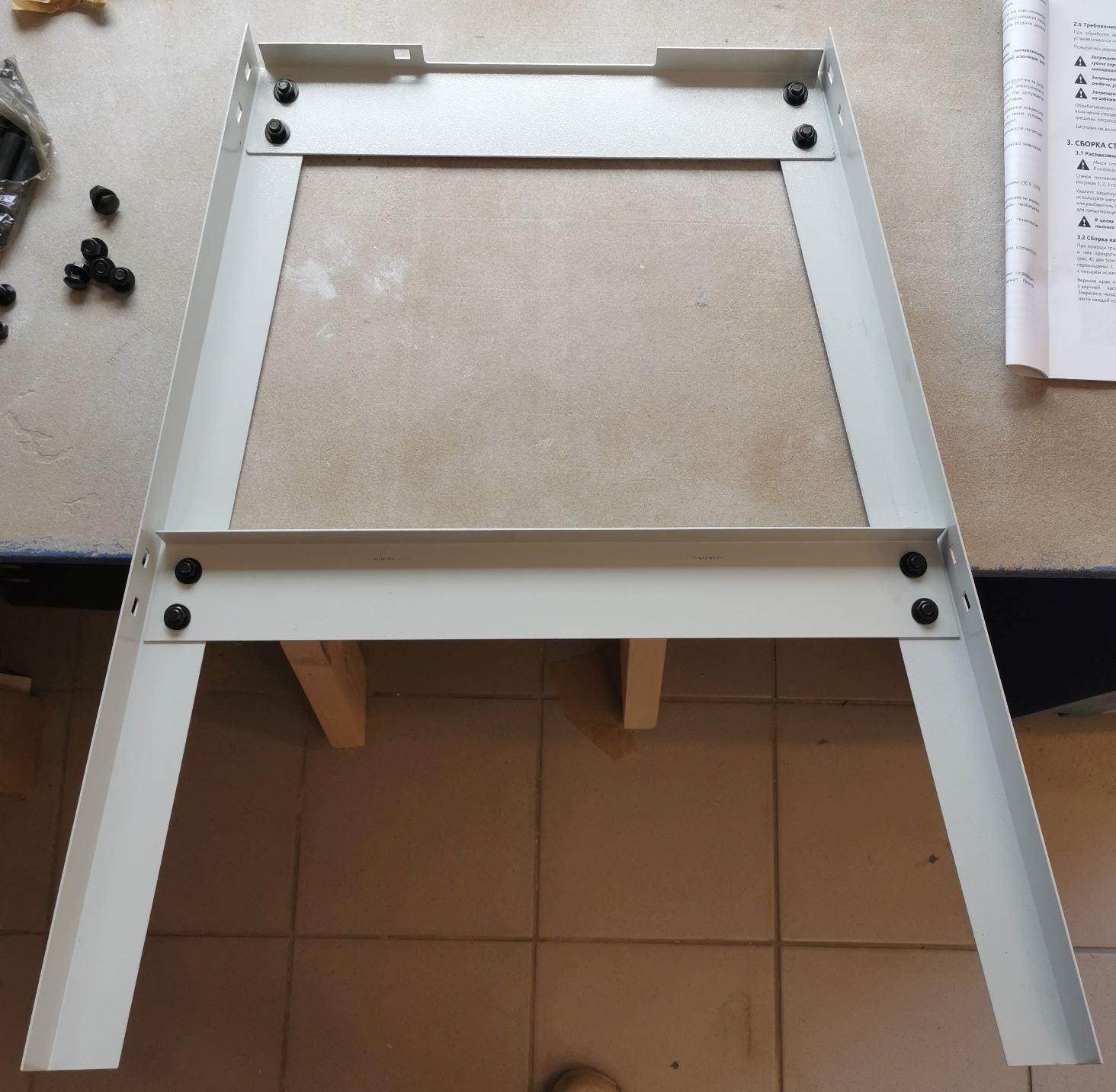

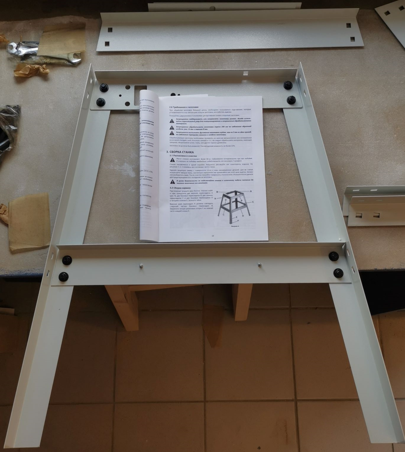

Сборка простая, учитывая что, я заранее посмотрел видео с официального сайта. Сначала собираем одну половинку основания.
Крепим поперечены. Чтобы не путаться, лучше сразу их разложить по кучкам. Ориентироваться можно по вырезам под кнопку пуска и панель с названием бренда.
Собираем вторую половину основания. Везде используются одинаковые болты с шайбой и гайкой. Качество крепежа и основания хорошее. Момент важный т.к. создалось впечатление что разные части станка делали на разных заводах.

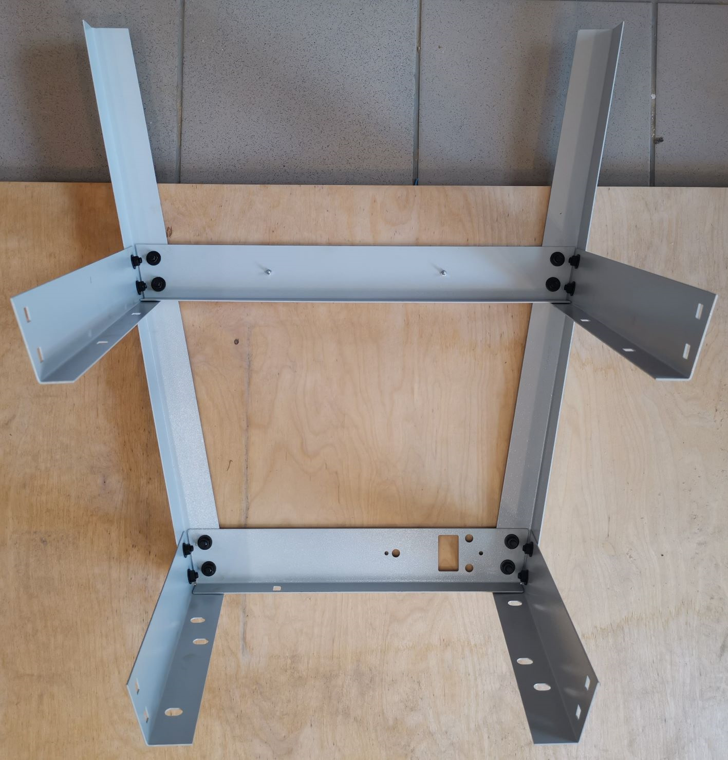

Далее совмещаем две части основания в одно целое. После чего я выставил его на месте где будет стоять станок и насколько возможно выровнил по уровню все грани. После чего протянул все болты.

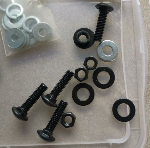

На фото показаны болты для крепления мотора, видно что комплектные шайбы несколько больше чем нужно, либо это вообще не те шайбы, по инструкции к сожалению это крайне сложно понять. В итоге я взял свои шайбы.

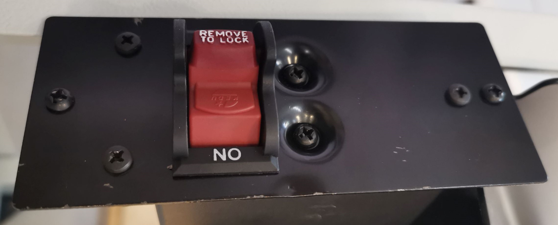

Панель выключателя безобразно покрашена, да еще и погнута местами. Хорошо что ничего этого не видно т.к. наружу торчит только сам выключатель.

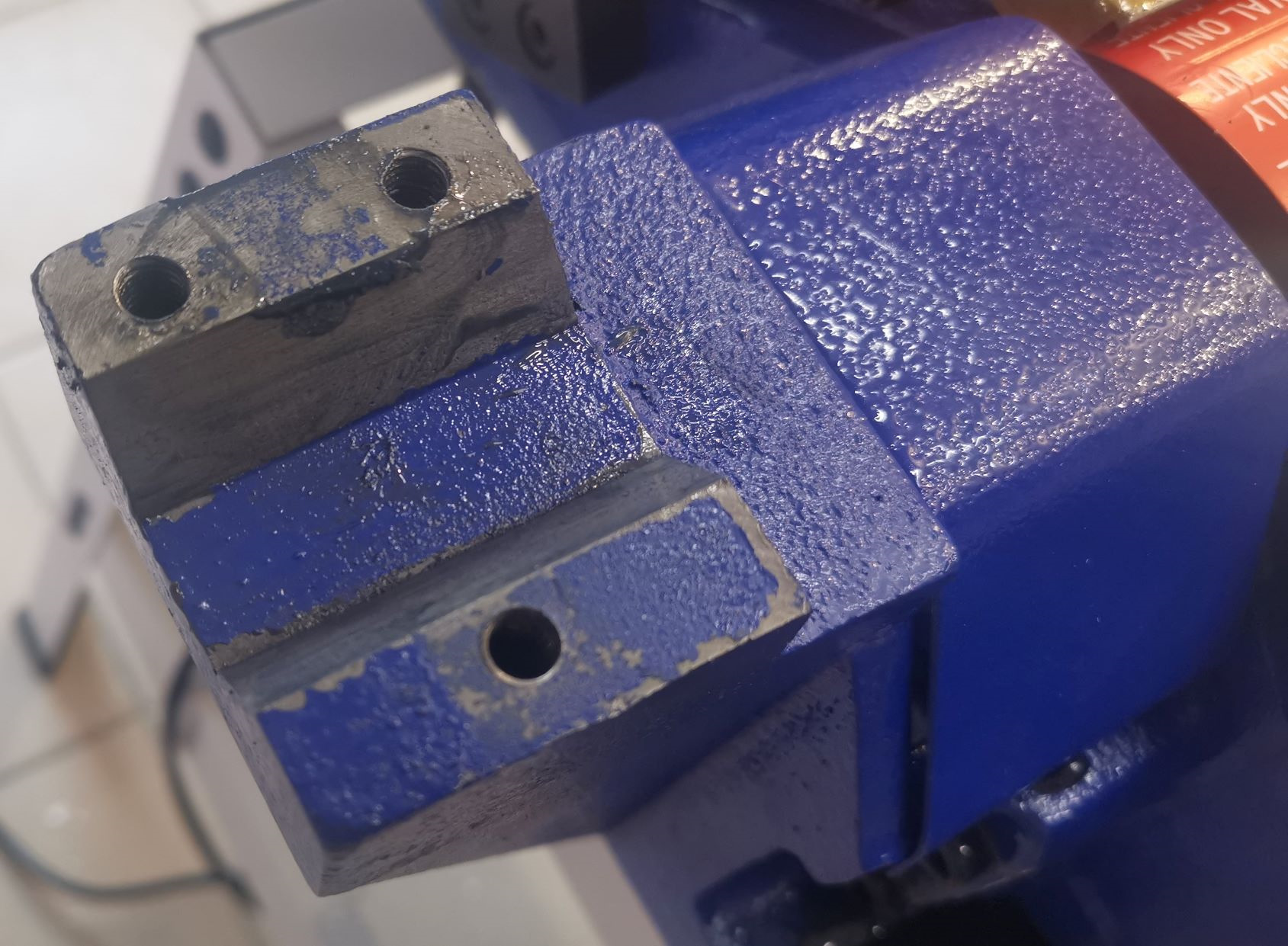

Это приемная часть для направляющей паралельного упора т.е. в этом пазу двигается цельная, здоровенная, шестигранная труба. Зачем это нужно было красить? Хорошо что краска снялась мгновенно острым шпателем. Для верности немного прошелся мелкой шкуркой.

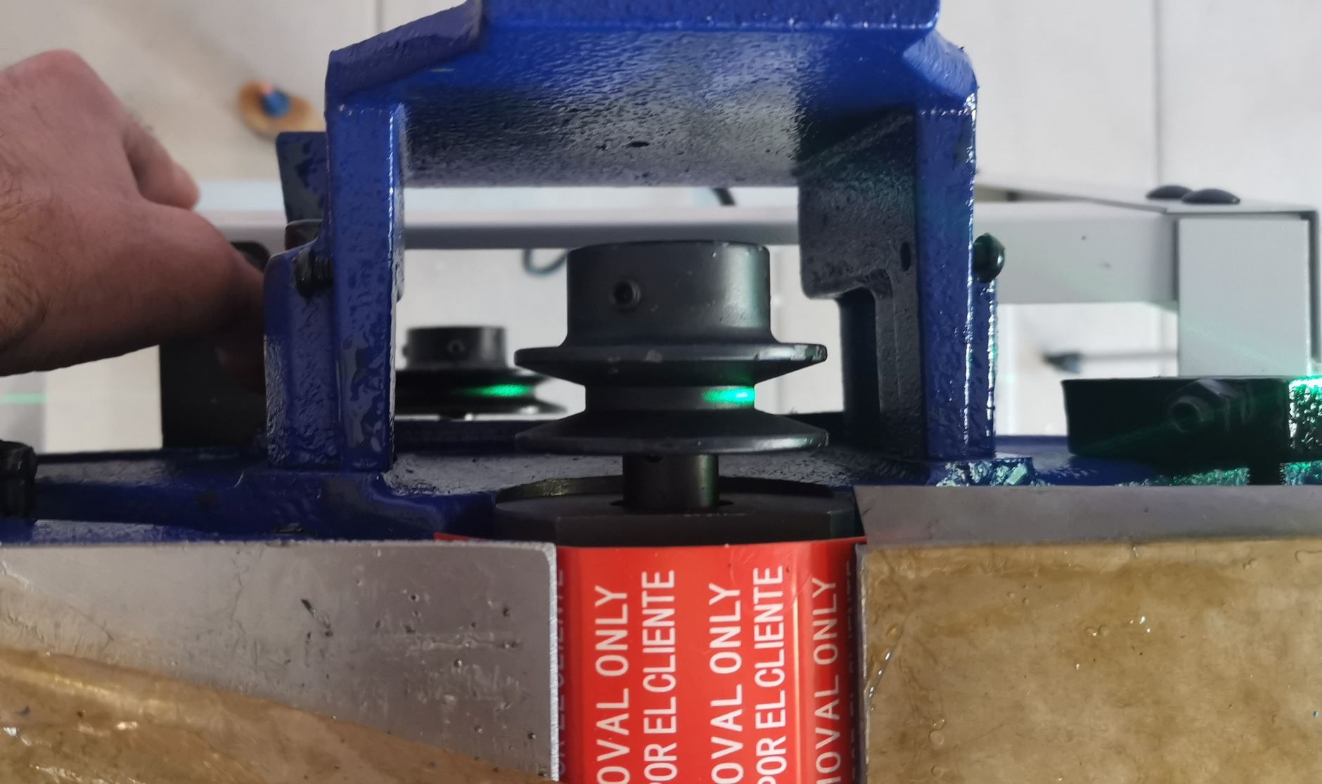

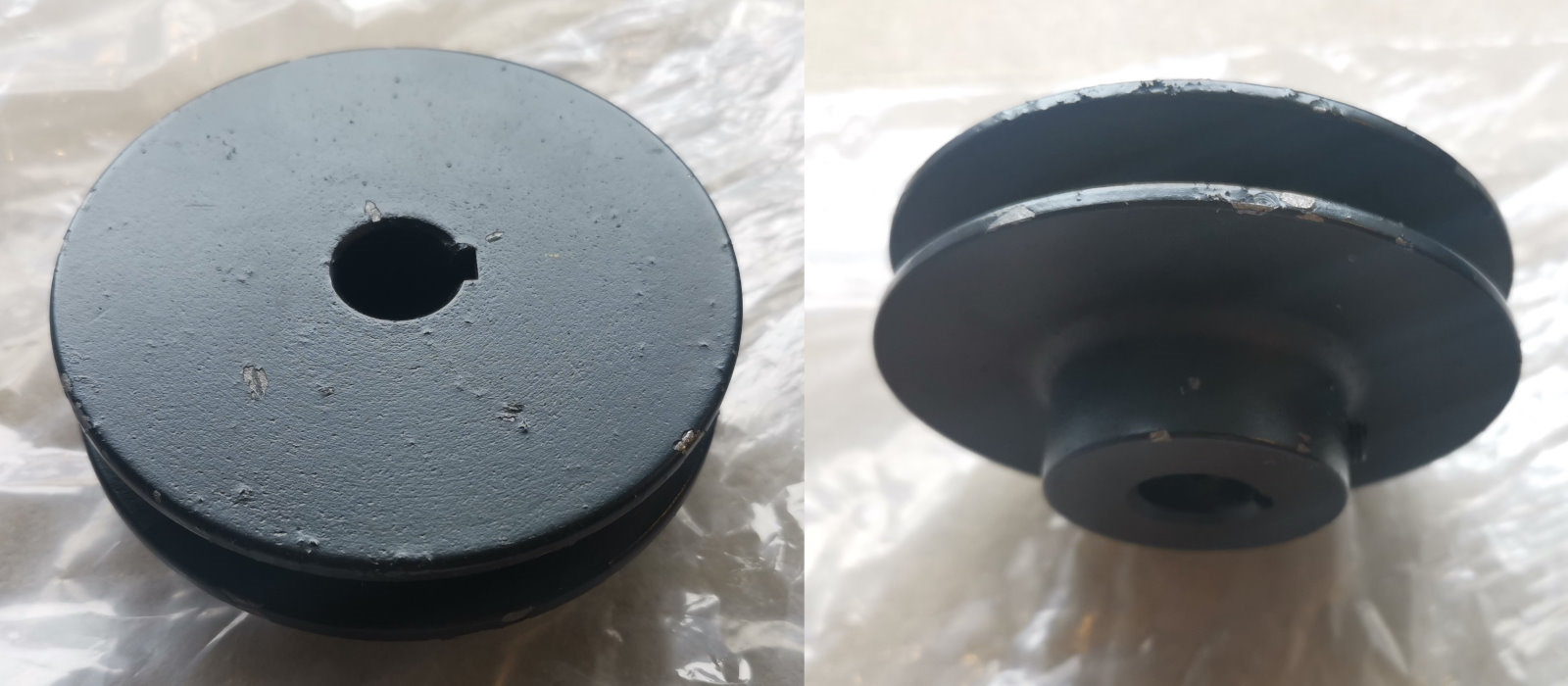

Ну а это самая больная тема, которая тормознула меня минут на 30 наверное. На фото шкив мотора, в разных ракурсах. Такое чувство, что деталь макнули в краску, причем не сдувая стружку и поставили сушиться, поэтом на одной стороне на гранях остались отпечатки. Самое печальное, я не смог одеть её на вал мотора, она просто неналезает. Связался с продавцом, он сказал что в понедельник можно будет связаться с инженером Белмаша и все решим, но в целом все должно быть нормально. На видео с официального сайта данный шкив забивают резиновым молотком. Я все же решил немного почистить внутреннее отверстие шкива от краски, после чего он замечательно сел на вал. Дефекты покраски я убрал все той же мелкой шкуркой (включил мотор без ремня).

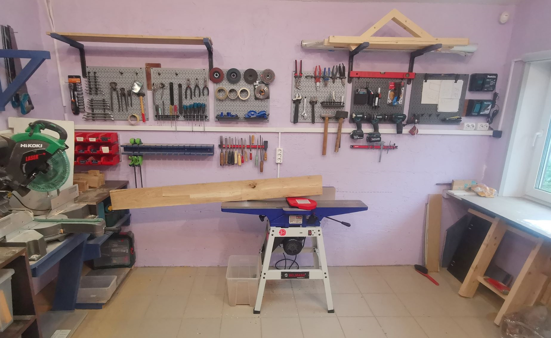

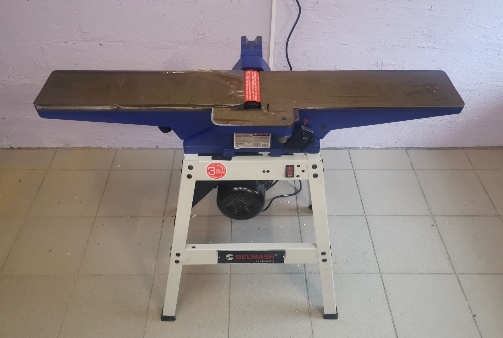

Станок в итоге был собран. Не показываю все этапы сборки т.к. их уже 33 раза показали в ютубе, в том числе на официальном канале. Далее наступило время установки ремня и настройки.
Есть несколько жалоб на вибрации и проблемы с соостностью шкива мотора и ножей. Зная данную проблему, я вооружился лазерным уровнем и вытавил шкивы полностью соостно, никаких проблем с этим у меня не возникло. Правда надо заметить, что болты крепления мотора находятся в крайнем положение т.е. если бы я собрал станок без регулировки, шкивы стояли бы криво и возможно были бы вибрации. Предположу, что существенная часть жалоб связана с рукожопством блогеров, которые не читают инструкцию.

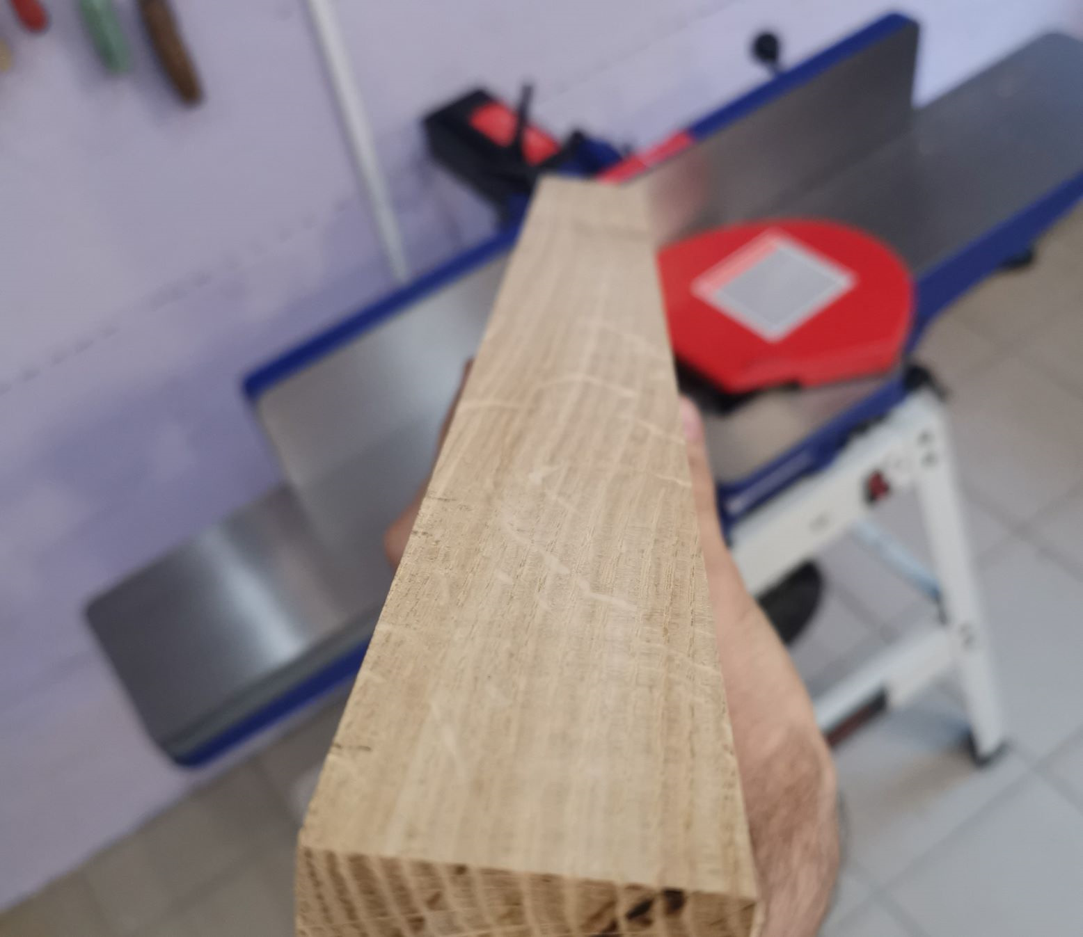

Первый прогон прошел успешно. Но, больше всего поразило даже не идеальное качество поверхности после обработки, а то как тихо работает станок. Насколько понимаю, в большей степени это благодаря валу хеликал т.к. из-за большого числа ножей, нагрузка, а значит и шум который она создает, размазывается по времени. Возможно это конечно мои домыслы, поправьте меня если не прав.
Далее я принялся за обработку деталей текущего проекта и обнаружил проблему. Стол который справа, оказался на одном уровне с подающим столом станка, это очень удобно. Но левый стол, оказался немного выше и заготовка в него уперлась. Подвинул станок вправо, насколько это было возможно и смог обработать все детали, но места честно говоря впритык получилось. Видимо буду поднимать станок вверх, чтобы слевой стороны детали ложились на стол торцовки.
Хочу сделать отдельно замечание для antraks, посмотри насколько крошечным выглядит данный станок, деталь которая на фото имеет длину 1.7 метра и честно говоря она уже великовата. Я бы сказал так — длина фуговального станка это и есть нормальный максимум по длине заготовки, которую на нем можно обрабатывать т.е. если купить условный JET JSJ-6, придется ограничиться в работе материалом до метра, по сути как в рейсмусе прогнать.

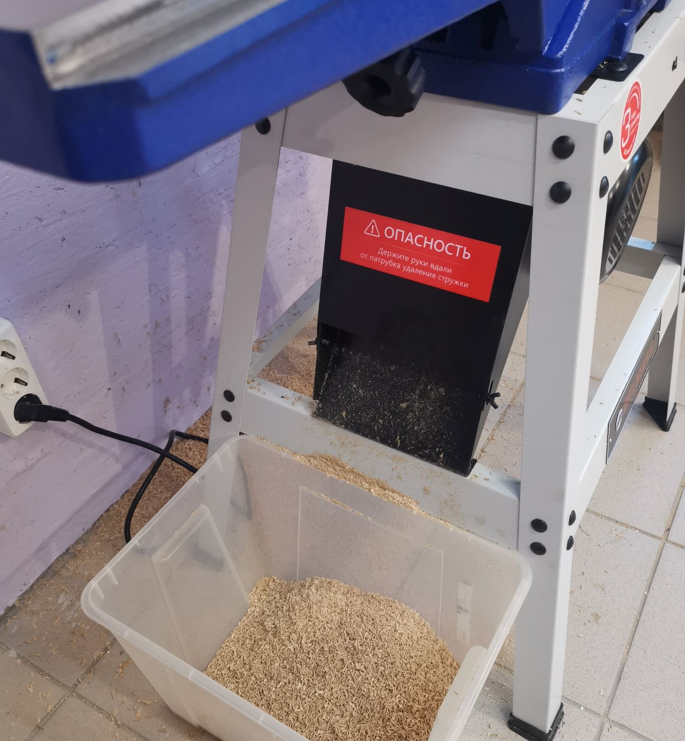

Стружкоосос я еще не купил, поэтому просто подставил пластиковый ящик, забавно, но он отлично справился с задачей. Видно конечно что часть стружки лежит за ним, но она вылетает со стороны паралельного упора, с задней стороны станка.

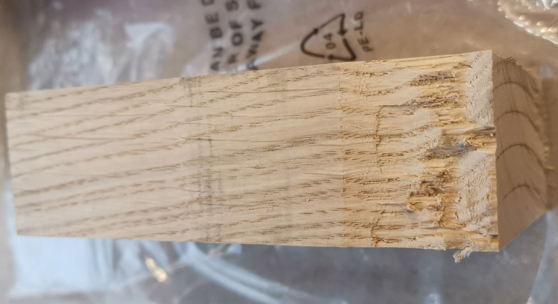

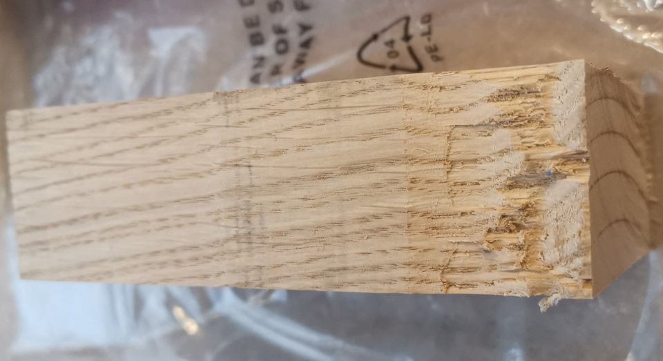

А теперь о грустном. Прогнав все что нужно, я по дурости решил подровнять небольшой обрезок. Который почти тут же выстрелил мне в руку, в итоге всю работу пришлось закончить, переломов вроде нет, но рука опухла, в травмпункт попасть не смог, очередь колосальная, записался завтра на утро по страховке, посмотрим что скажут. Честно говоря так и не понял с какого фига она так выстрелила :-(
Соблюдайте технику безопасности, в комплекте два упора идут… а я их даже не распаковал…

О! Класс! Благодарю за информацию! На этот аппарат тоже засматривался, но размеры мастерской пока очень сильно диктуют по станкам. Но, я ещё в процессе выбора. Поздравляю с отличной покупкой. Очень достойный станок. Очень!
помню кто-то мне писал что у меня места дофига :-)
Так у тебя дофига. Ну т.е. для фуговального станочка. И вот оно! А у меня, пока я себе загон для троллейбуса не построю, места в мастерской маловато будет 🤣🤣🤣
смотрел сегодня у Виктора, проект 500 который, видео про верстак для рейсмуса, вроде у него тесно но больше 2 метров вышло, а у меня 1.7 только, а когда верстаки верну в центр вообще не пройти будет

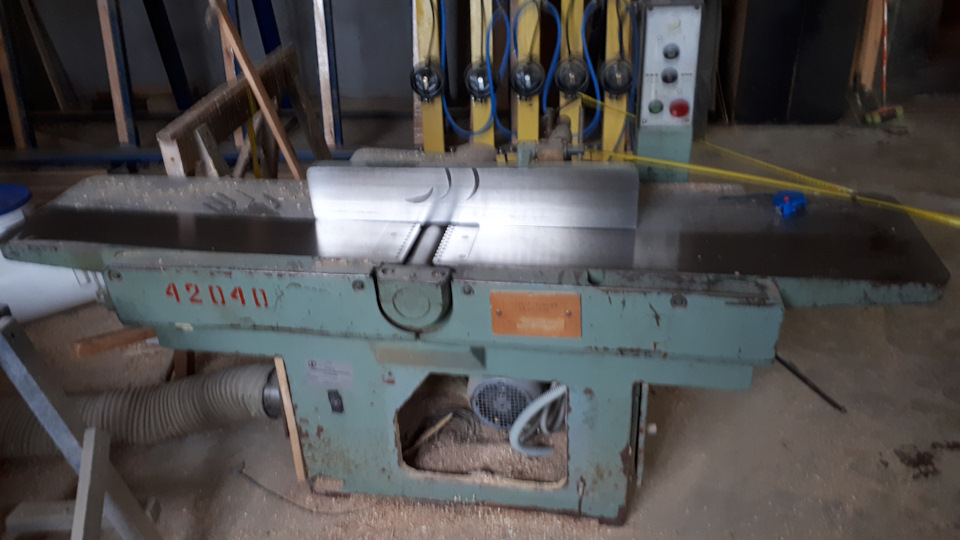

Классный станок.стол 2500 по длине и ножи 400мм.чугунина.61года штамп
да, прям мечта поэта, точнее столяра
это конечно чисто для хобби
Для хобби он не совсем хоббийный)).для хобби считаю достаточным пилу с кареткой.ну или если есть дензнаки то комбо что я тебе тогда присылал))SCM конечно делает вещи.

станина кстати вполне норм, нет замечаний, придраться можно к двум вещам:
крепёж мотора я бы сделал посолиднее сверху чем просто два уха и два болта
после установки ремня, фиг подлезешь затягивать верхние винты мотора

Когда короткую деталь строгаешь ее к столу надо прижимать очень сильно.а лучше сделай прижим-толкатель.если найду сфоткаю покажу.береги руки.
да они идут в комплекте, плюс я ранее самодельные делал для распиловочного стола
Руки пальцы надо беречь.и самое главное правило надо запомнитьдля себя:ты не быстрее станка.выздоравливай!
честно говоря сам в шоке, вроде ничего такого не сделал, а стрельнула как из ружья
Ну как ничего не сделал?) Просто воткнул в ножи деревяшку…
На короткой заготовке как только ось качения поперечная сходит с подающего стола, а до приёмного стола доска еще не дошла-заготовка ныряет в ножи в разы увеличивая глубину съёма-вот отсюда и удар…Аналогично на распиловочном столе без расклинивающего ножа летают заготовки…
Про распилочный в курсе, но там я никогда не стою с той стороны, иногда даже запускаю мелкие заготовки в полет, благо там метров 10 пустого пространства :-)
