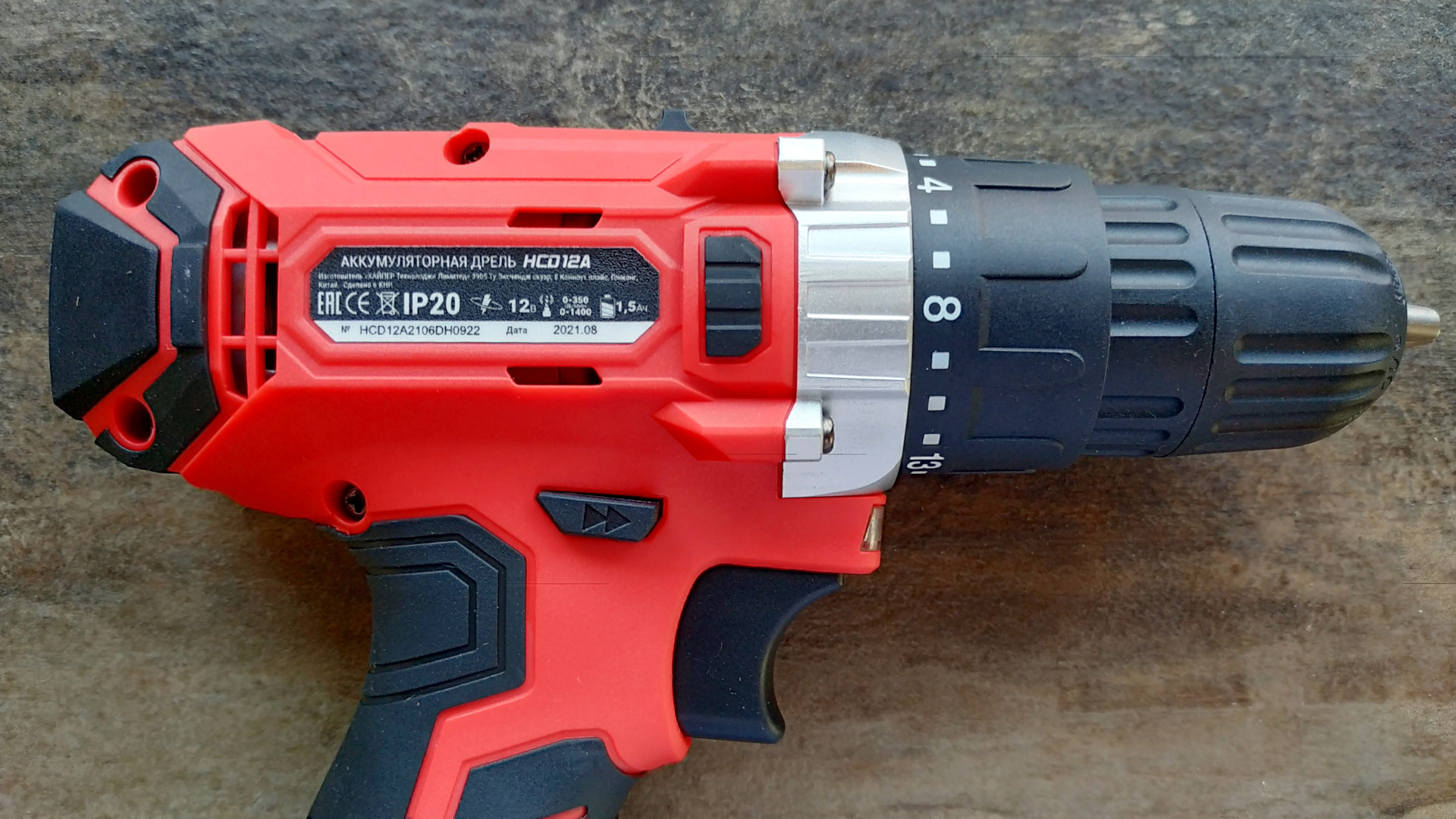

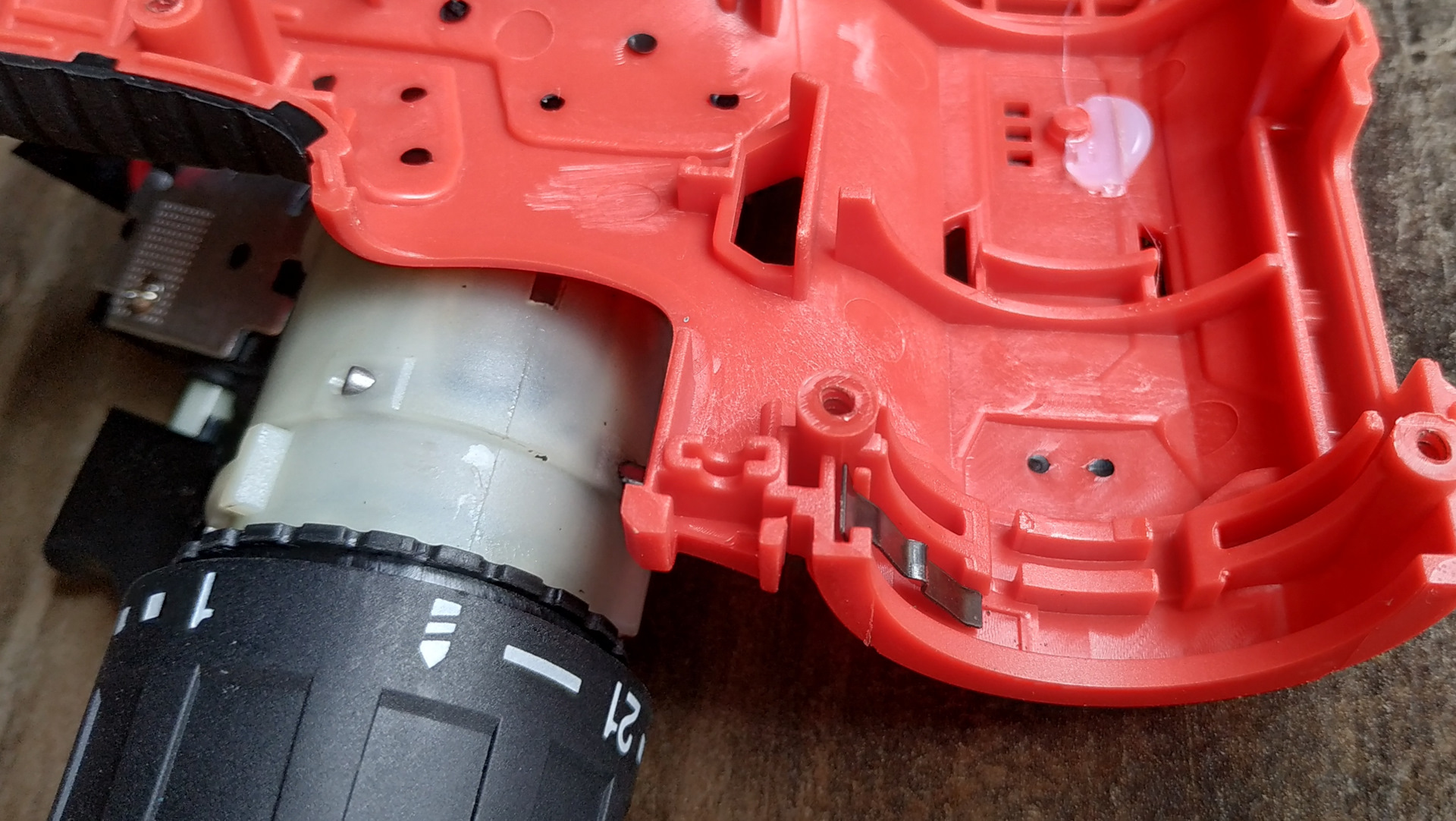

В этом обзоре я подробно расскажу про эту дрель и покажу ее в работе на грани возможностей.

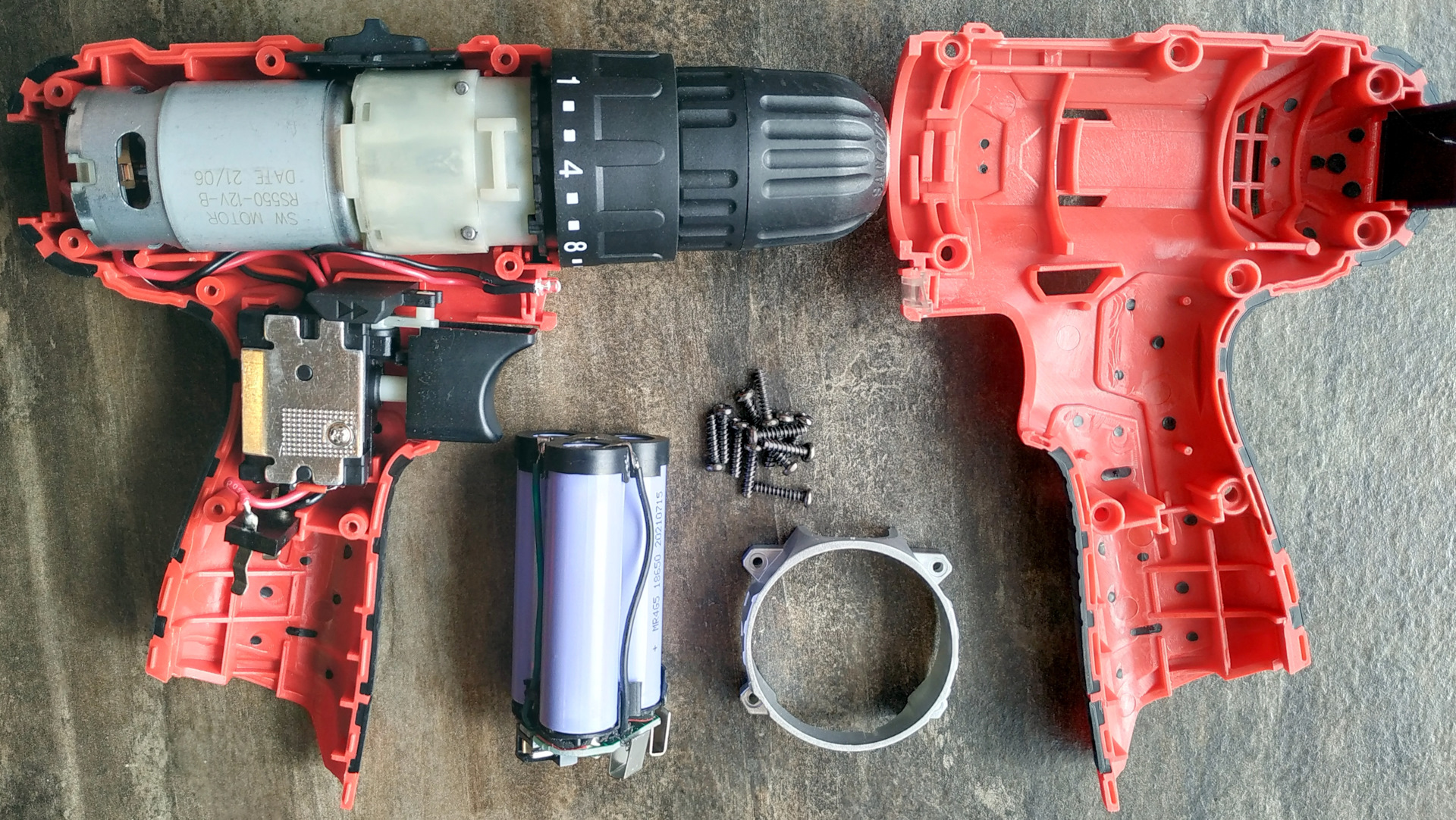

Разберу ее, чтобы показать вам конструкцию и комплектующие.
А в завершении перечислю все ее недостатки, с которыми придется мириться покупателям.
Кстати, о том, где ее купил за 1000р, я рассказывал в предыдущем выпуске: (см. у меня на странице)

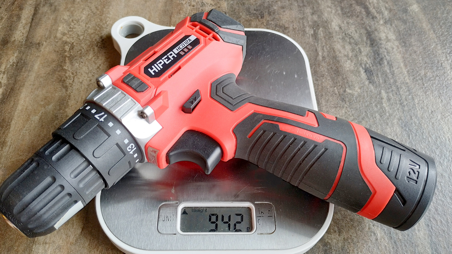

Комплектация: Коробка. Шуруповерт. АКБ 1,5 Ач. З.У. 0,4 А. Паспорт.
Характеристики:
Макс крутящий момент 26 Нм
Обороты 350/1400 (по факту проверки 330/1200)
Вес с АКБ 940г, Вес тушки 780г.
Максимальные диаметры сверления: Сталь 10 мм, Дерево 25 мм,
Устройство

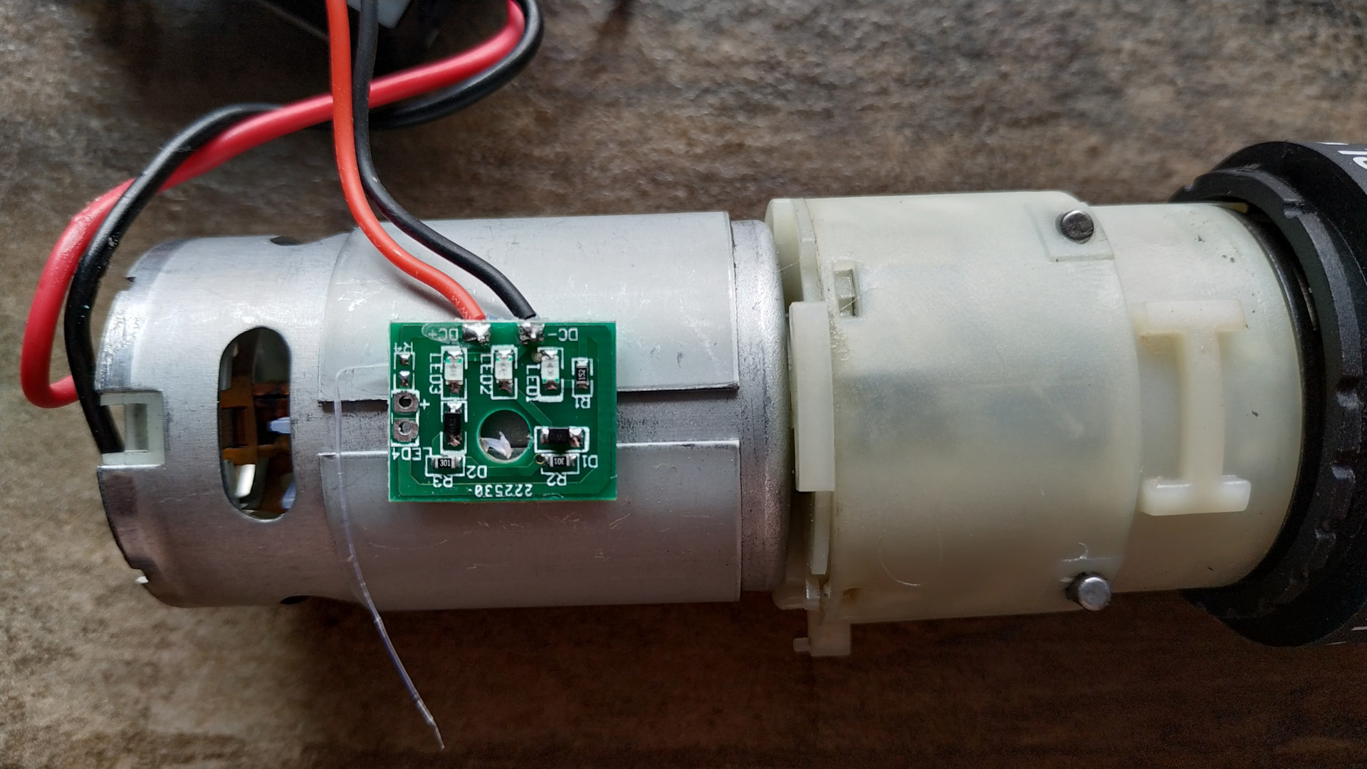

Двигатель обычный щёточный RS550

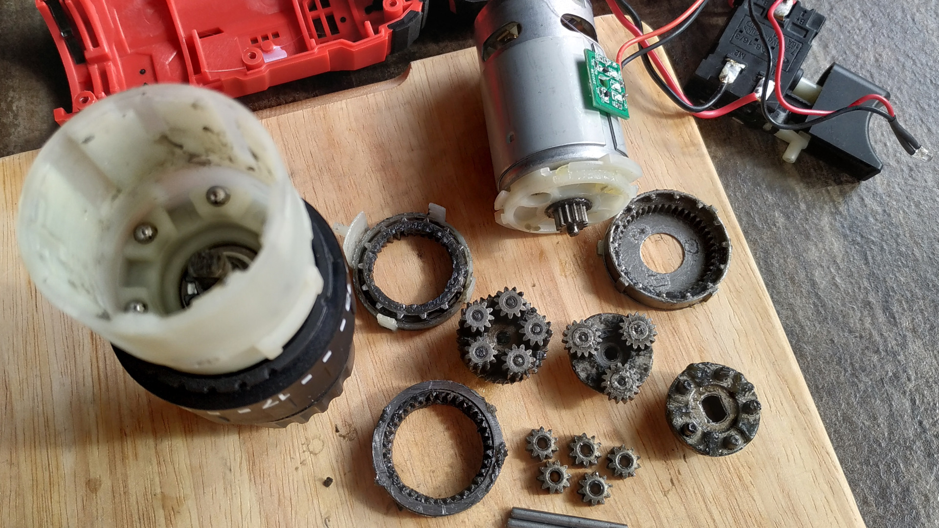

Редуктор в тонком пластиковом корпусе. Все шестерни стальные.
Трещетка максимально простая. Указано 21+1 делений. По факту 17 + сверление.
Присутствует индикатор уровня заряда и подсветка биты.

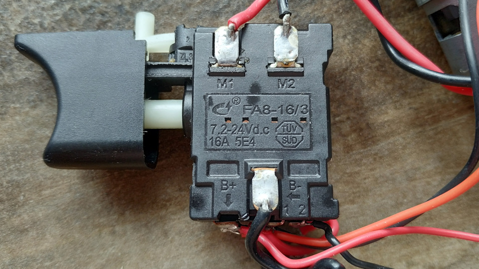

Кнопка нормальная, с реверсом и плавной регулировкой оборотов.

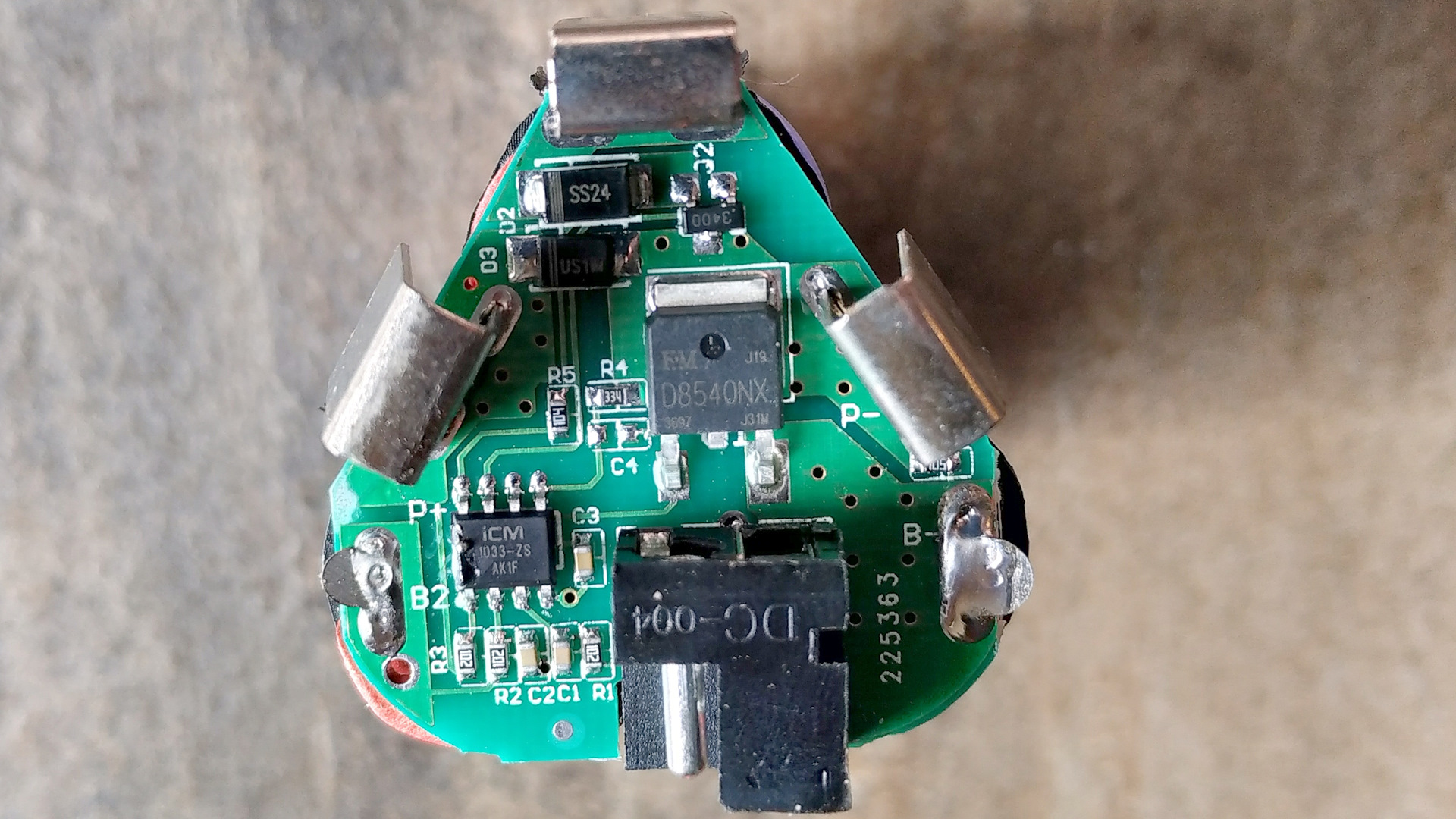

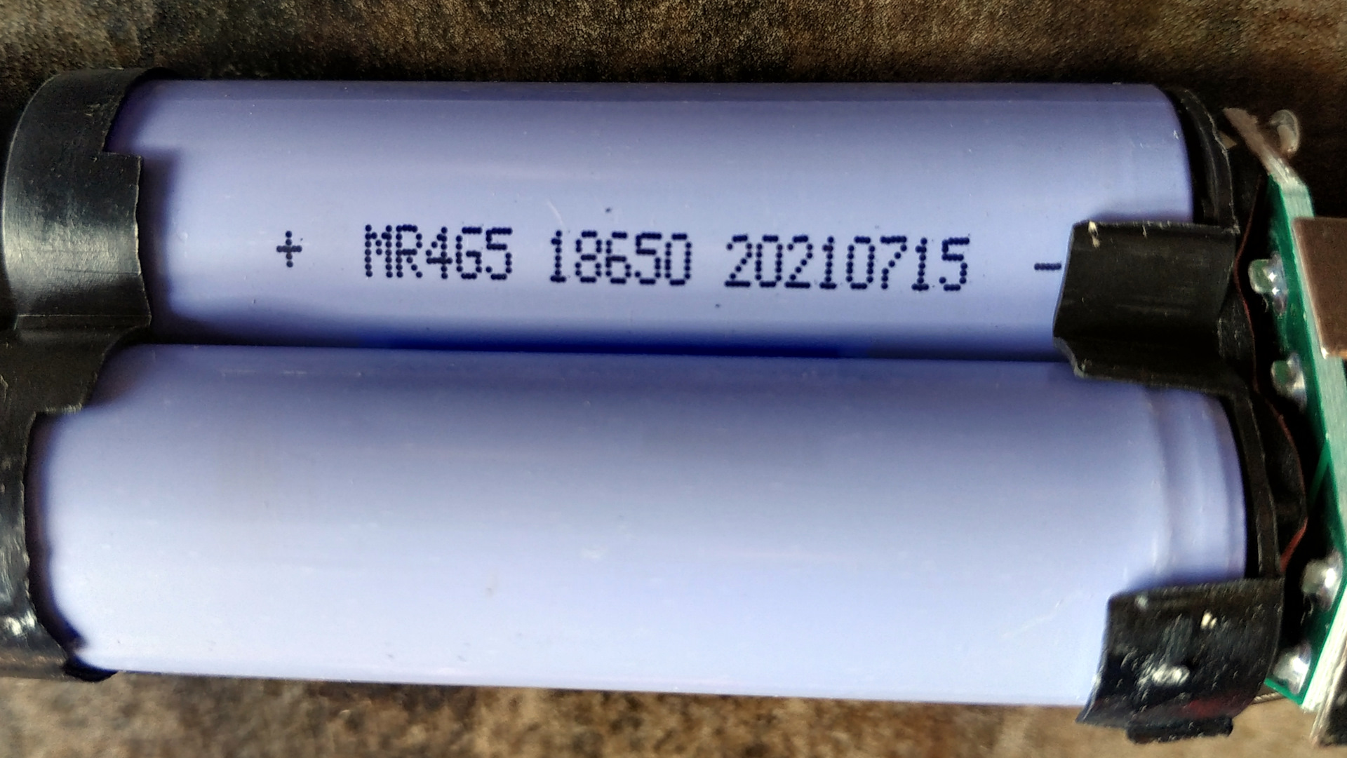

Аккумулятор cобран на банках MR4G5 18650. Присутствует контроллер, а значит, есть защита от переразряда, перегрева и перезаряда батареи.

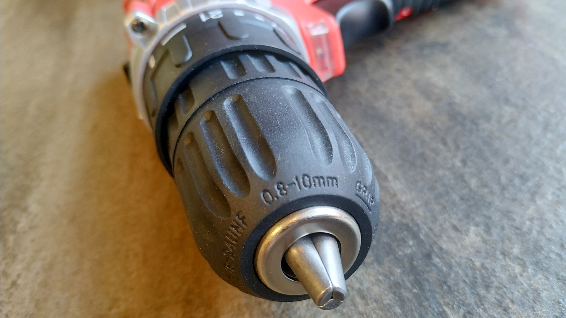

1. Патрон двухмуфтовый «Двуручный». Пластиковый — скользкий.
2. Отсутствует блокировка шпинделя.
