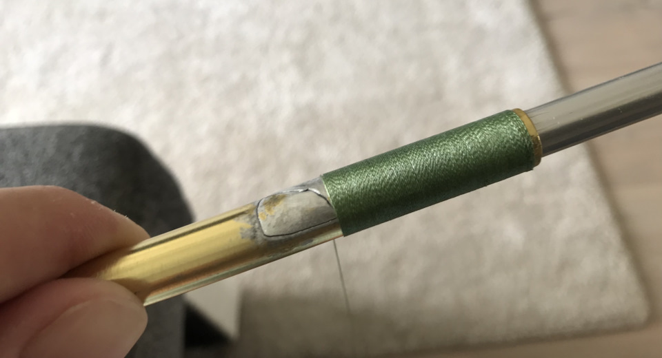

У моей палатки из Декатлон алюминиевые дуги, легкие и крепкие, но с дуру можно и их сломать, большую по диагонали сломал я, а вторую перекладину сверху моя жена. В комплекте идут трубки для быстрого ремонта, по одной штуке для толстых и тонких дуг. На месте я их и использовал, но это не выход, нужно менять. Пока Декатлон ещё работал я купил единственный вариант что был, ремонтный комплект вроде для тонких дуг, но по факту они оказались немного другого диаметра и длины, то есть от другой серии палаток.

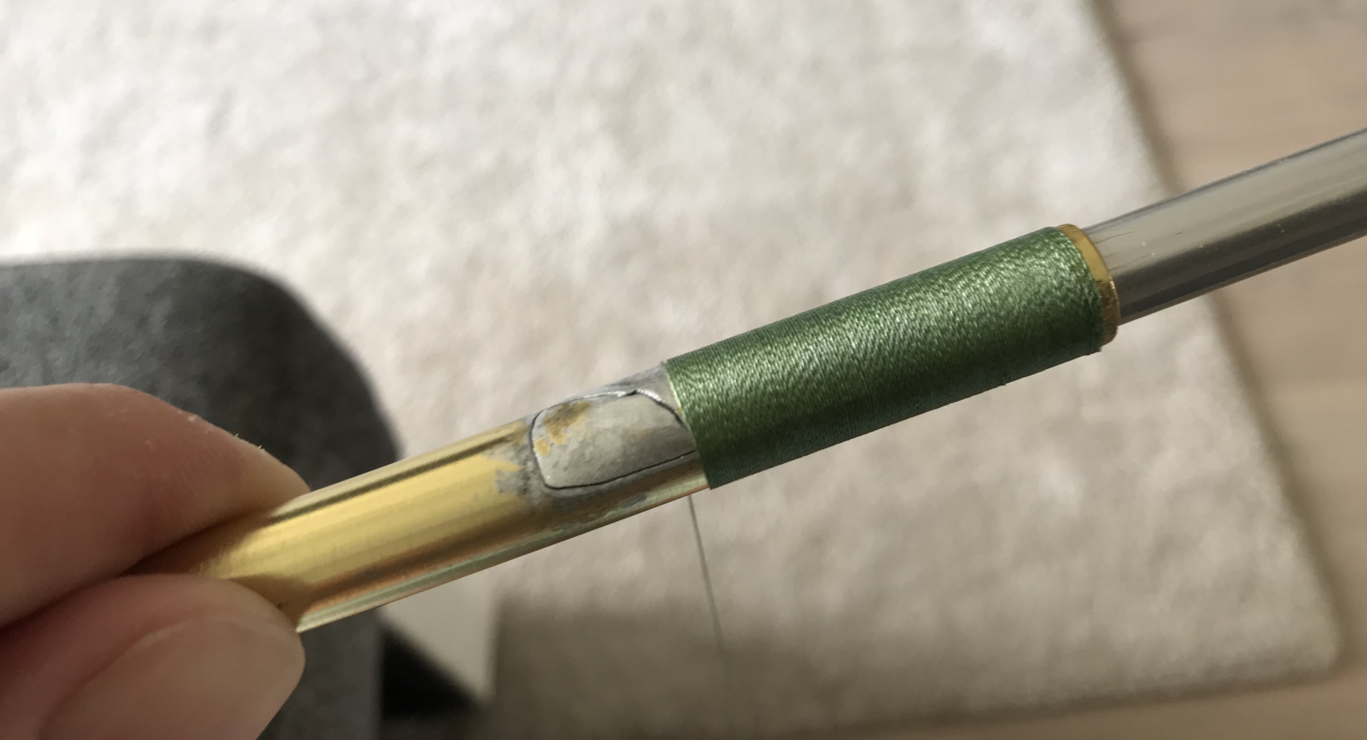

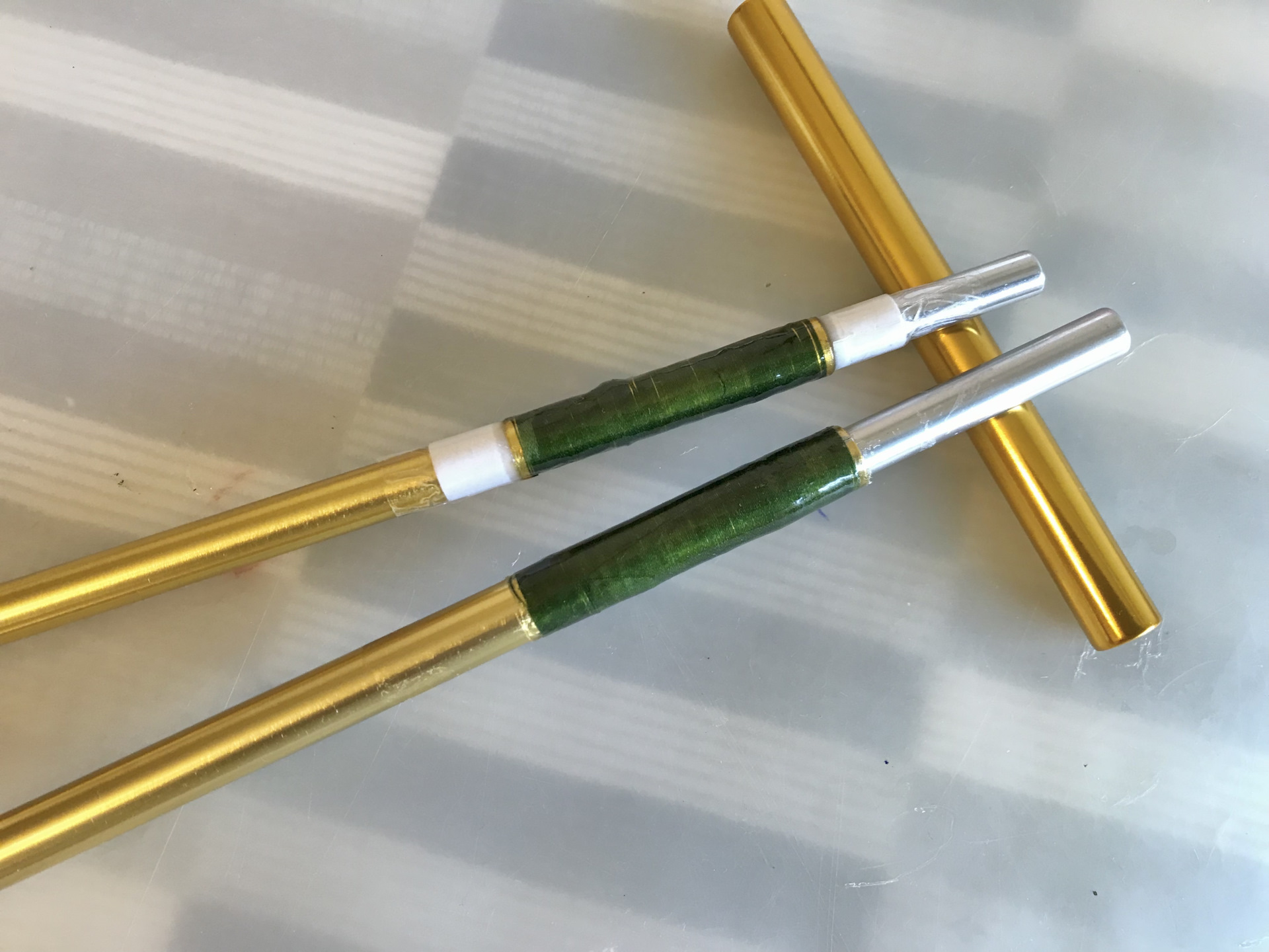

Поэтому чтобы далее не заниматься экспериментами и не тратить денег на поиски, решил заклеить родные. Так как они из прочного сплава алюминия, то они почти не гнутся, а ломаются, так что не сильно деформировались в месте перелома.

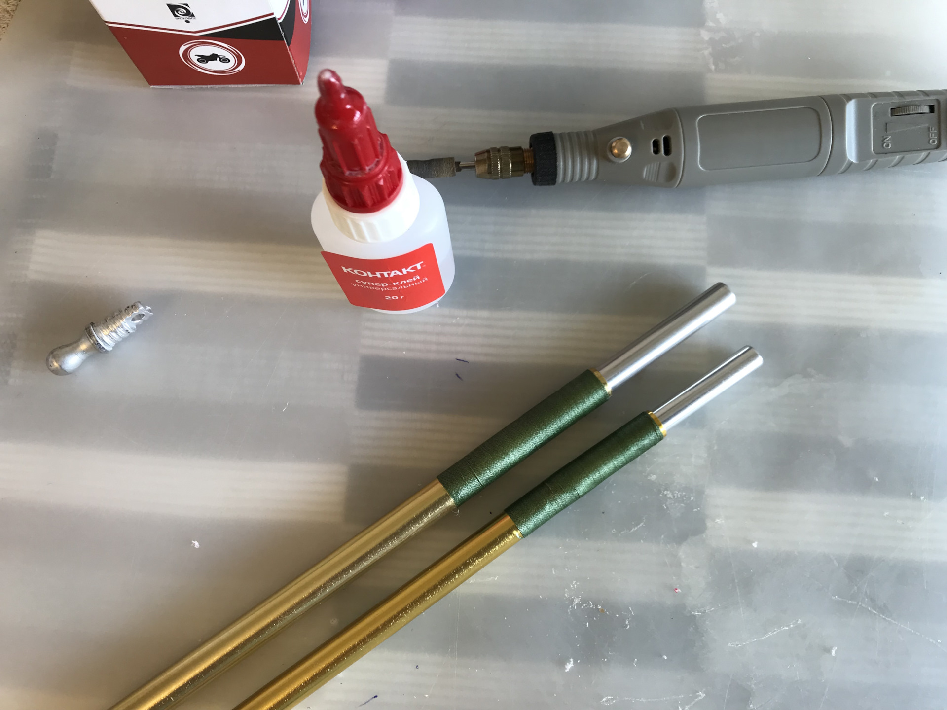

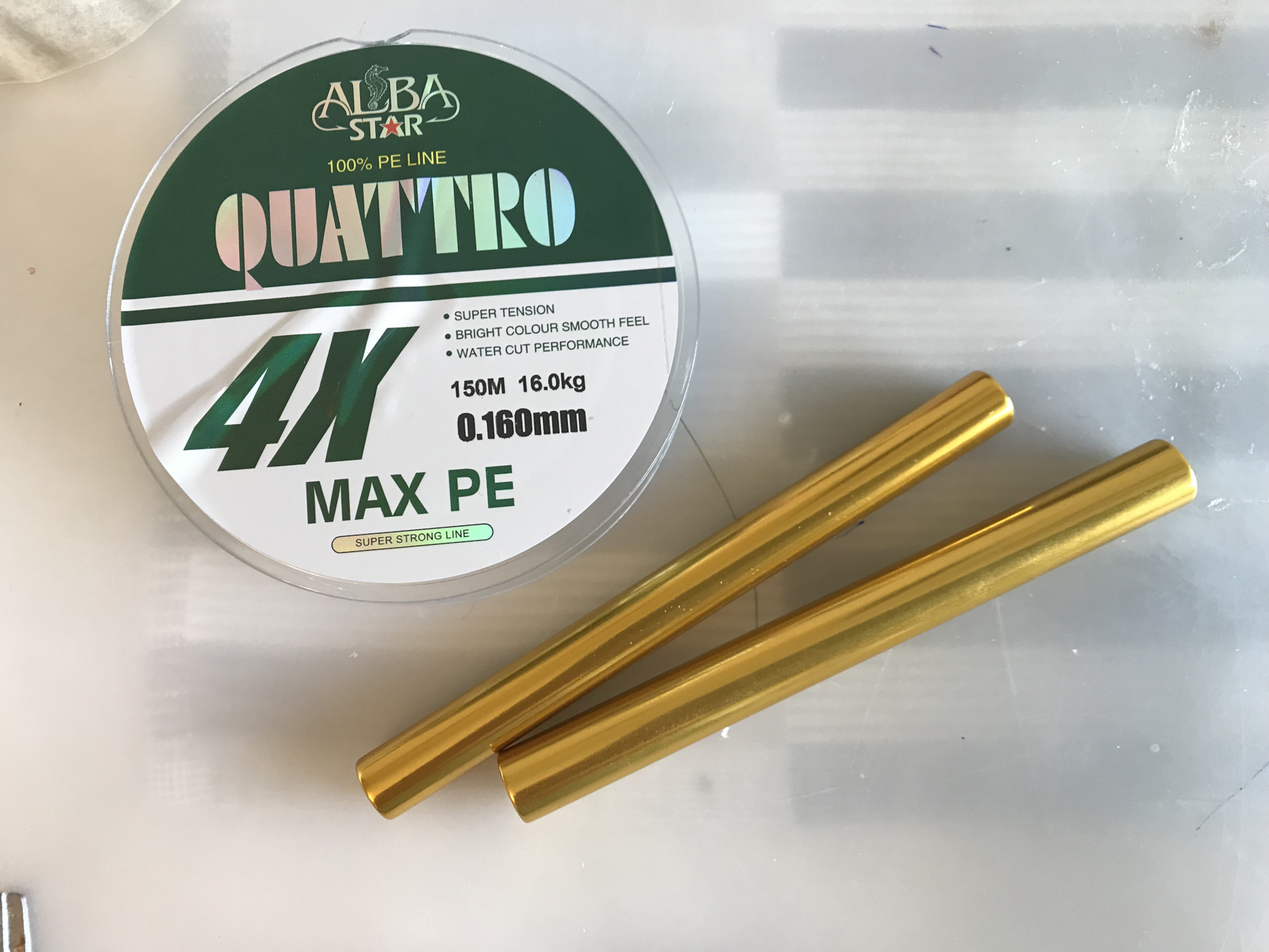

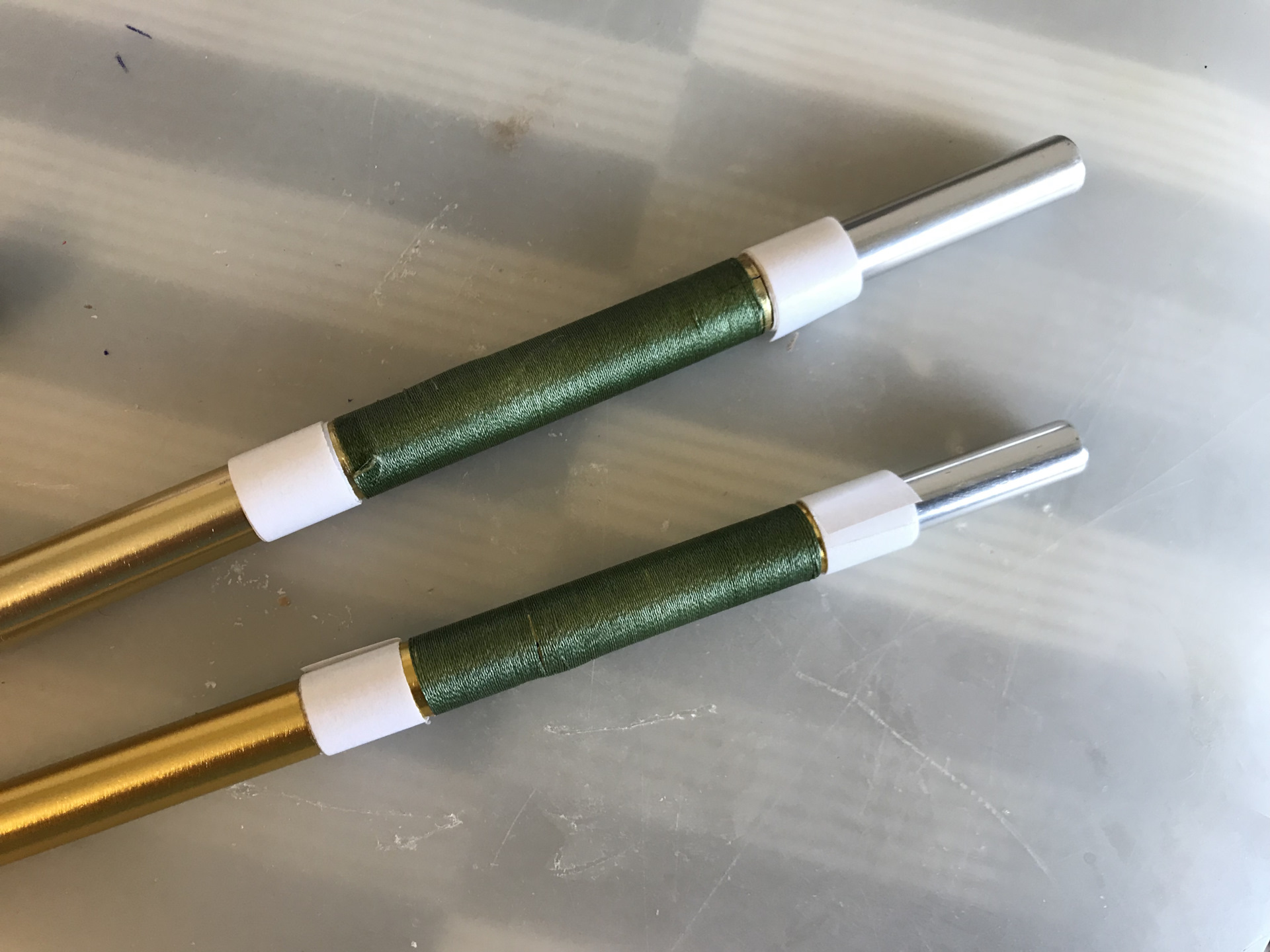

Изначально хотел поклеить на карбон, но так просто его не нашёл, поэтому сделал по старинке, на нитку и «советскую» эпоксидку. Только вместо капроновой нити я взял леску плетенку, она тоньше и крепче.
Намотал в 1 слой леску, затем покрыл ее в 2 слоя эпоксидкой, потому что если сразу намазать толстый слой, то смола вся стечёт и превратится в толстую соплю с одного бока. Через двое суток все готово, дуги стали толще всего на 0,5 мм. Переставил их по краям, там где минимальная нагрузка на излом. Цена вопрос 170 руб, это за эпоксидную смолу. Цену плетенки уже не помню, ее там нужно буквально 3 метра. Эпоксидный клей тот что продают в магазинах типа пятёрочки не подойдёт, там не смола, а какой то полимерный клей, он не прочный как смола.

Я так и собрал, но крепёж все равно родной не совпадает. В теории все красиво, на практике трубки разные. Комплект трубок минимум 2000 руб, я потратил 170. 🤷♂️ Что не так?

Эпоксидка и леска ( синтетика) нет адгезии, лучше простая нитка х/б ( не те ХБ ) 😁😉
Это не совсем леска, это плетенка. Я на другом куске проверил, после эпоксидки плетенку не выдрать, намертво пропитывается. Но карбон будет покрепче.

т.е. никаких бобышек, пластинок и т.д? склеиваем между собой и обматываем?
Ну там же родной то алюминий есть, там буквально 1-2 трещины, не так что все в хлам. Поэтому достаточно их обратно собрать и зафиксировать.
