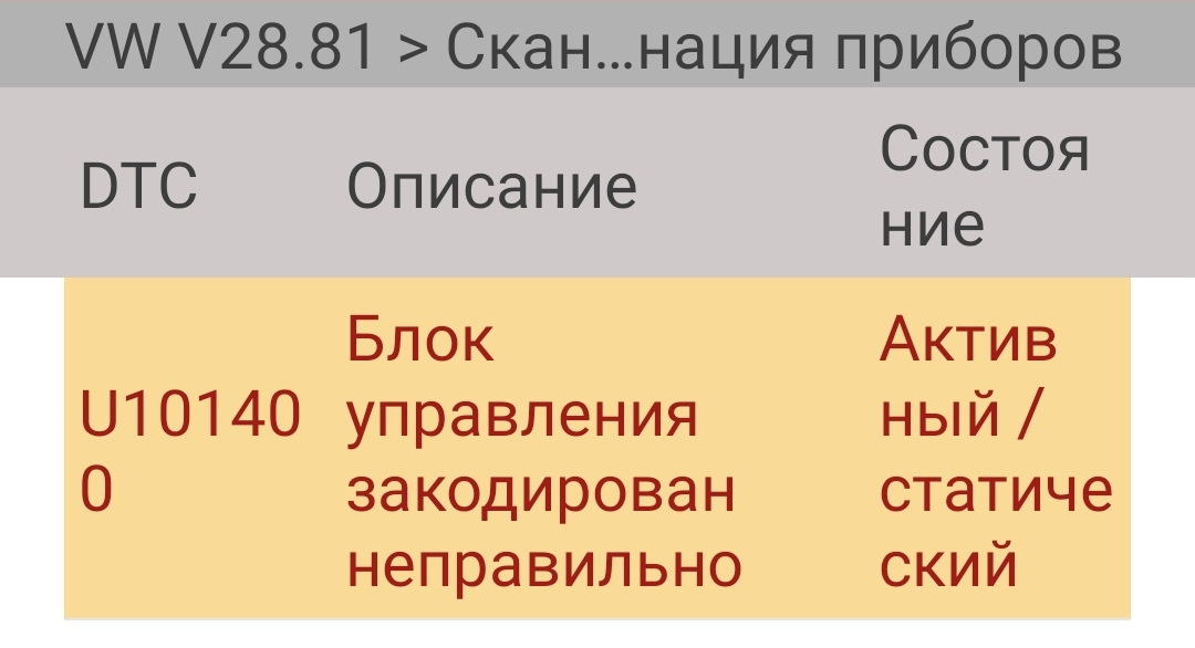

в приборке копался друг вчера Сегодня утром встал а аккумулятор сел в 0 Напряжение на акб 4.6 Прикурили жёстким бустером Какие то изменения которые он сделал откатили обратно Но очкую что бы завтра она завелась Ну точнее очкую что завтра акум сядет
автономка просто в блоке стоит, нужно принудительно запустить его и все . Просто все блоки ребутнулись. Чтобы понять стоит автономка или нет — в васе опросите все блоки и увидите стоит физически блок или нет. У машины ранее акб разряжался ? Заведешься завтра если что снова с бустера и все, проблем то нет глобальных …
Васи нет, есть только лаунч. А с бустера сегодня специально вызывал ребят За 2000 запустили Просто с обычного бустера не получилось И нужен был специальный И сказали что если ещё раз так сядет То можно смело ехать и покупать новый акб
я не советую лаунчем что-либо кодировать или пытаться это сделать. он зачастую этот функционал на вагах делает криво и с косяками. У меня у самого есть вася одис и лаунч, если что приезжай гляну
Эта проблема появилась после того как товарищь по моей просьбе в комбинации приборов лазил И как теперь откатить все назад я не знаю 🤷♂️
есть лог снятый до кодирования ? Обычно когда лезут в кодировки сначала снимают полный лог машины и сохраняют его в файлике текстовом и потом уже лезут …
просто попросить у людей лог с тиги дизельного примерно аналогичного года и перекодировать снова. Либо вариант вспоминать что меняли руками и возвращать заново (но это муторно)
У друга лаунч Он лаунчем лазил А я обычной Elm до этого
Однако вы с другом оптимисты. На будущее, лаунч максимум для диагностики ошибок, а я б им даже сбрасывать ошибки не стал. Накуевертили там в кодировках, теперь разгребать комуто…
Да нам самим надо это разгребать ) Аот только вопрос в одном Разве нету в том же васе Функции вернуть всё к заводским настройкам ? Даже если нету старых логов
Лога нету Походу завтра надо ехать к знатокам тиги 2 и что бы они откатывали все назад
Территориально то где? Сильно помочь не смогу, ограничен и в перемещениях и по функционалу (вася, вцп китай, вас-пс китай без онлайнов), но, как говориться, посмотреть можно, если рядом и по пути. :)

да не парься, ерунда это — просто кто-то поигрался кодировками в 17 блоке (может что-то хотел активировать или типа того), а может меняли приборку
А ещё почему то горит ошибки по автономном отоплению
Хотя у меня не стоит автономный отопитель
Но 5 ошибок по нему есть
За 2000 запустили
Хорошо, спасибо огромное)
Если вдруг завтра будет тоже самое, то приеду )
если что и бустер есть хороший )))
Я в химках
EL-KOSTROMA
Лога нету

Чем лазил то? В Васе в папке Logs вроде изменения сохраняются до и после. Debug точнее.
У друга лаунч
Он лаунчем лазил
Про Лаунч не в курсе…
EF11
У друга лаунч
Он лаунчем лазил
Не. Онлайном по вину можно вернуть. А вообще, там много в приборке не накодируешь. В адаптации лазили?

Кодировка сллетела. Бывает.
Ищи кодировку у аналогичных авто и кодируй.
