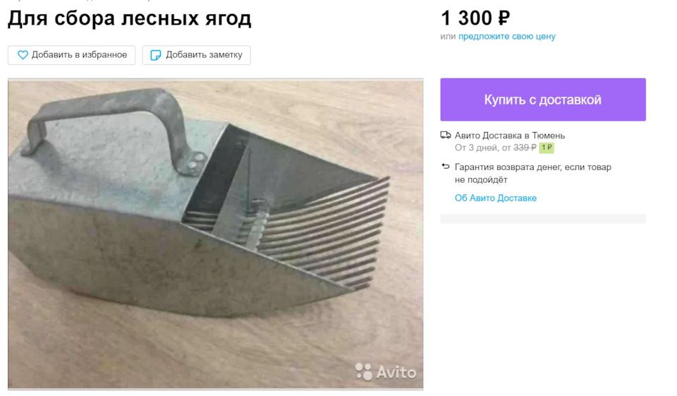

Изучение местного рынка повергло меня в шок. Какие то кривые-косые, убогие, кустарные поделки, стоят больше 1 000 руб.
Можно конечно и за 600 найти, но ждать придется минимум неделю.
Ну, думаю, придется самому возиться с изготовлением, как вдруг, нашел великолепное изделие, за вполне вменяемые 200 руб., да еще в магазине буквально через дорогу:

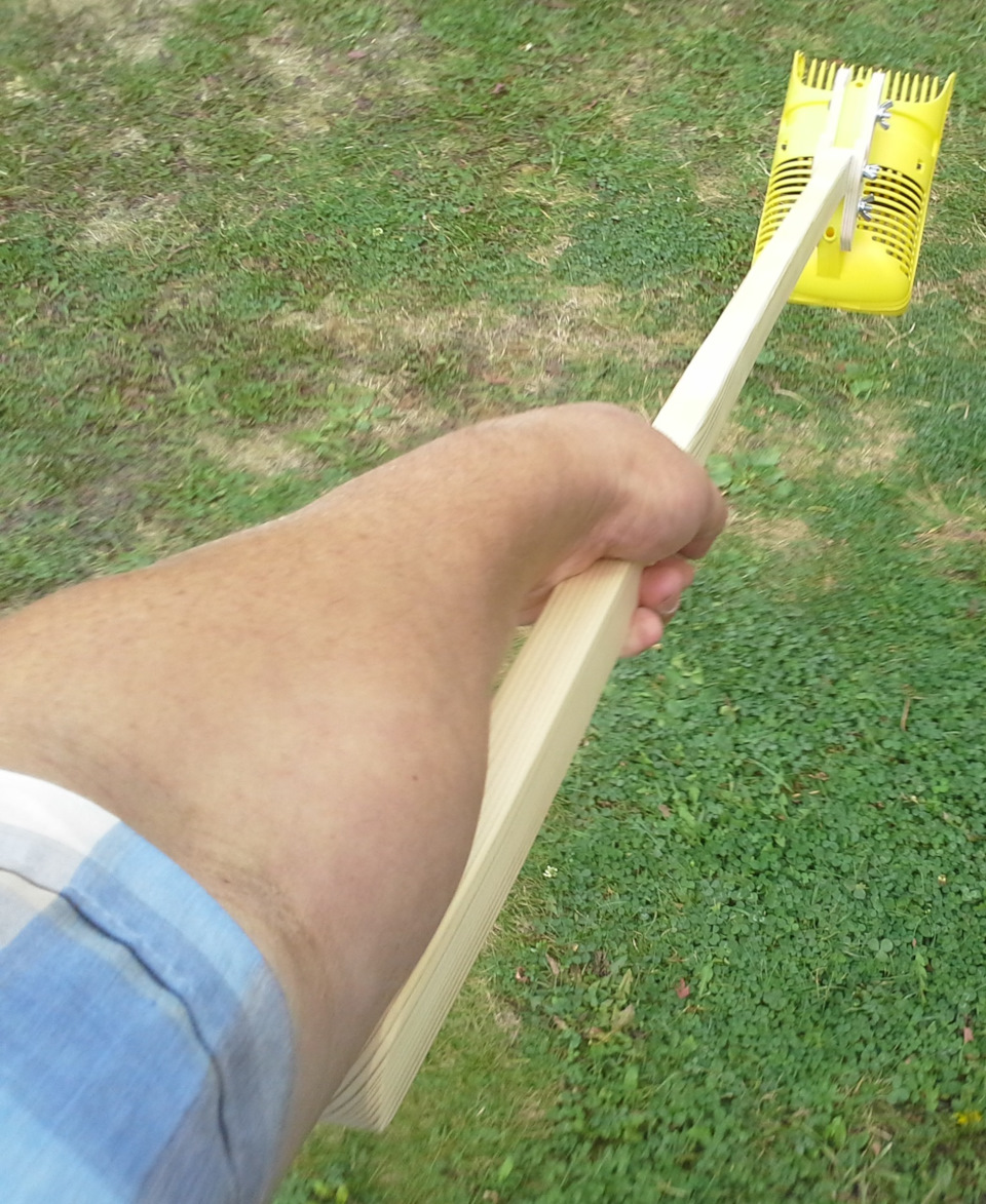

Однако в процессе обдумывания собственной конструкции родилась у меня еще одна идея.
Дело в том, что комбайн (плодосборник) позволяет увеличить количество собранных ягод, но не исключает необходимость наклоняться за ней!
А это, собственно, самое трудоемкое в процессе сбора.
Ну, и вот что у меня получилось.

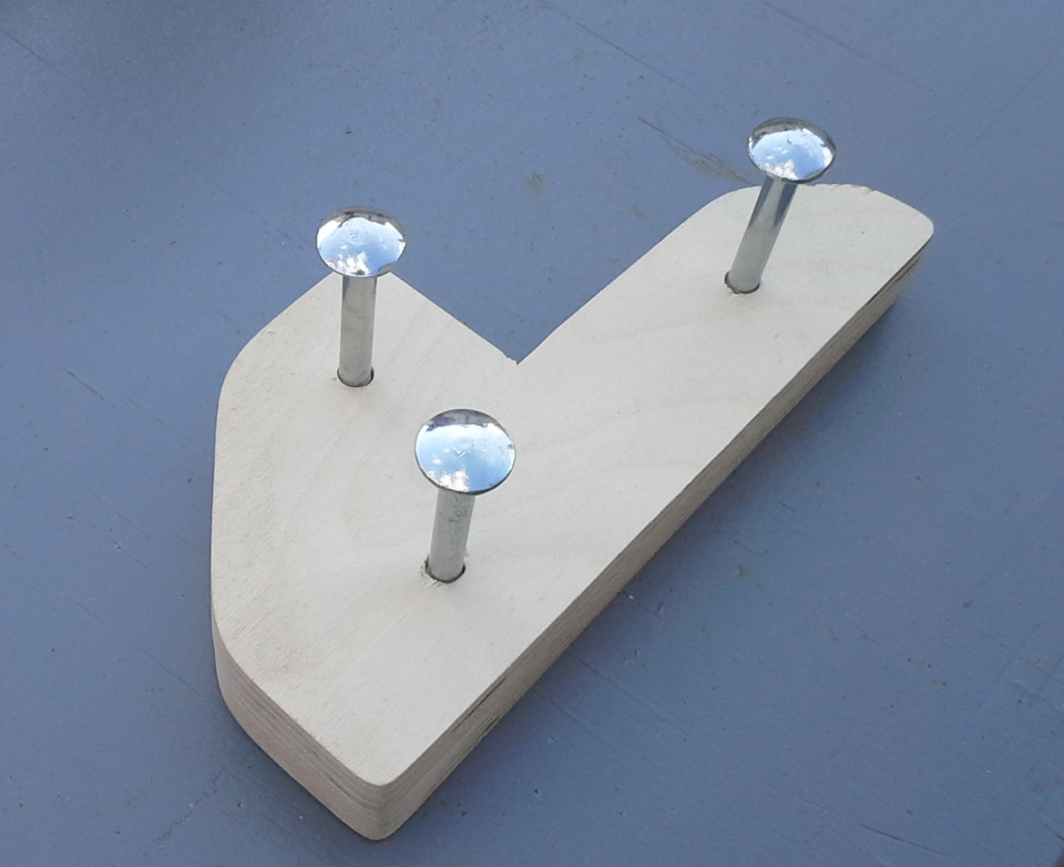

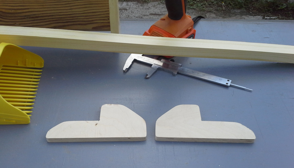

Сделал две накладки из фанеры на ручку:
Просверлил в них три отверстия под мебельные болты:

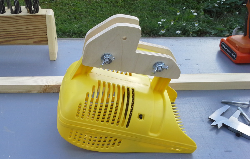

Которые аккуратно вошли в отверстия в рукоятке, даже сверлить ничего не пришлось:
Стягиваем две накладки барашковыми гайками через шайбу:

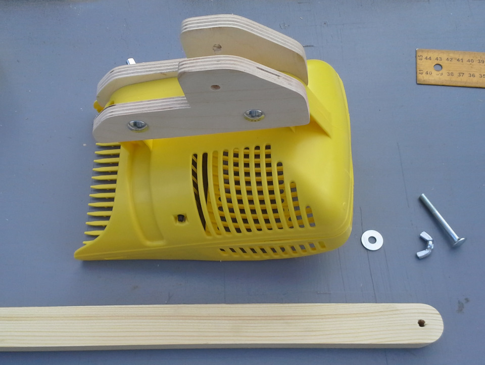

И тут наступает момент для использования бруска, который назойливо светился на фото 😊
Третье отверстие в накладках для него:

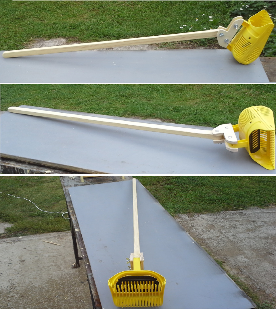

Дальше собираем все вместе и получаем комбайн, которым можно собирать ягоду не наклоняясь к каждому кустику! 😄
У не опытных юзеров может возникнуть два вопроса.
1. Нафига делать ручку такой длинной?
2. Нафига делать ее на оси, а не прикрепить ее намертво?
Отвечаю 😊
Как старый рыбак я сразу понял, что держать комбайн только кистью долго не получится, комель обязательно должен упираться в низ предплечья:
При этом локоть обязательно должен быть прямым, что бы не нагружать мышцы.
Ну, и понятно, что при таком хвате, невозможно сразу определить оптимальный наклон зубьев комбайна, поэтому устанавливаться он будет в процессе опытной эксплуатации.
Вот такая вот модернизация — остается все проверить в деле 😊
P.S. … после определения оптимального угла, между накладками и рукояткой подложу кусочки наждачки, что бы все прочно зафиксировать.
P.P.S. Очень прошу всяческих экологов не клеймить меня за такой "варварский" способ сбора ягод! Где то в подмосковье это может быть актуально, но в тайге, тысячи или даже десятки тысяч сборщиков ягод, вряд ли нанесут вред брусничнику, хотя бы в доли процента, от 3 миллионов гектар тайги, которые сгорели у нас в 2022 году! Надеюсь на понимание 😉

Имхо, не прокатит, не будет жесткости на таком рычаге.
Уж хотя бы тогда сделал, чтобы тянуть.
Тянуть вообще без проблем.
Попробую!
Вообще, ягода совком собирается двмя руками, в одной совок, другой направляешь кустики и чтоб ягода обратно не выкатывалась. А этим чудо-веслом только комаров отгонять. Если что, я живу в тайге, с малого детства приходится сбором дикоросов заниматься, по этому знаю о чём говорю. У проф заготавителей клапанов в совках нет, так как вещь безполезная, полезный объем совка уменьшае. Эффективность сбора достигается углом подхода совка к кустикам, и резким изменением этого угла когда в совок попала ягода. Как это будет работать с таким рычагом, большой вопрос.

Думаю, что не помешает короткая ручка перпендикулярно основной вверх в месте хвата, по образу металлоискателя (или полицейской дубинки)
Очень интересная мысль!
… другое дело, что тогда этим приспособлением смогу пользоваться только я, ну или человек одного со мной роста.
Хотя можно рукоятку сделать скользящей.
Спасибо за идею, Сергей, завтра попробую!
Как от перфоратора ручка, затягивающаяся)
