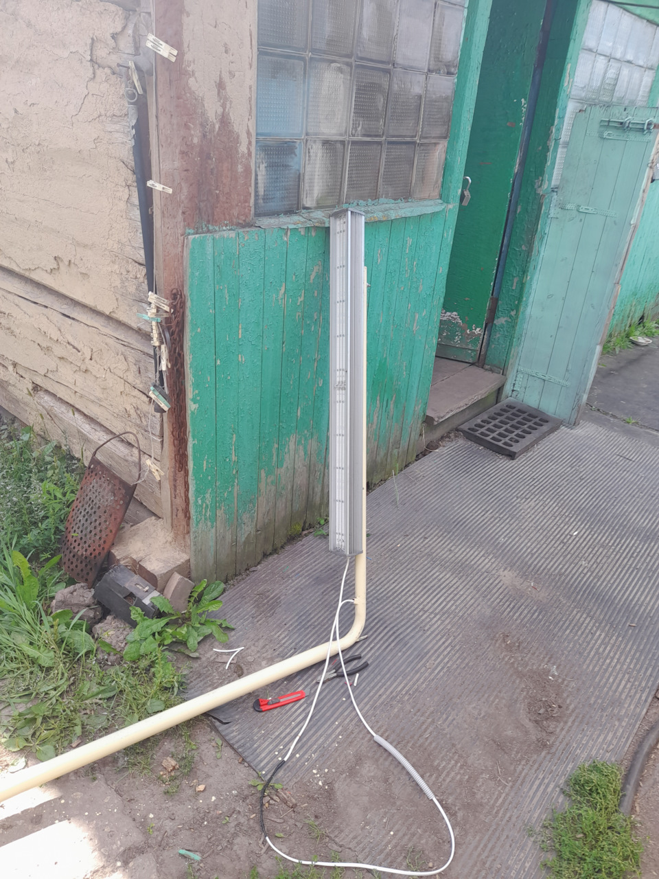

Вот, как то так.

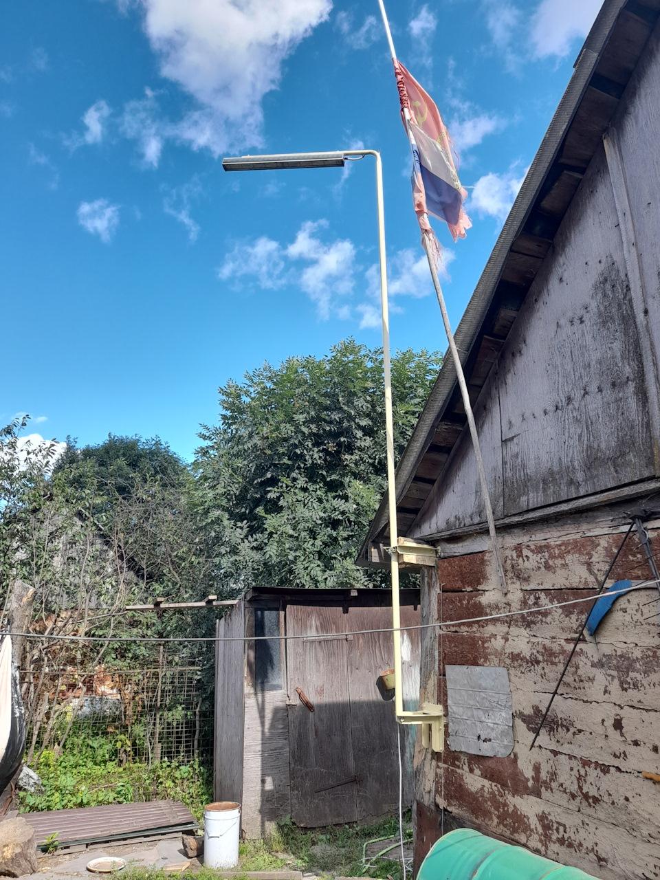

ПВХ гофра после первой зимы растрескается, через пару лет будет сыпаться.
Использование ШВВП тоже не лучший вариант, по ПУЭ им можно подключать бытовые электроприборы, от прибора до розетки.
И через два три года изоляция разрушится и туда попадёт вода, которая спровоцирует неполное короткое замыкание, нагрев провода, возгорания и пожар.
И не увидел троса, гофра и кабель не самонесущие, это только ускорит их разрушения.
Используйте ВВГнг и ПНД гофру, и между зданиями трос, с провисом для тепловых деформаций. Всё уличные электроустановки заземлить и поставить УЗО.
И трубостойка выше крыши по фото, она может сработать как громоотвод, поскольку на крыше его нету…
Помне так это вроде не ШВВП, а ПВС .
Как говорится хрен редьки не слаще, эти шнур и провод особо не различаются, и назначение у них одинаковые.

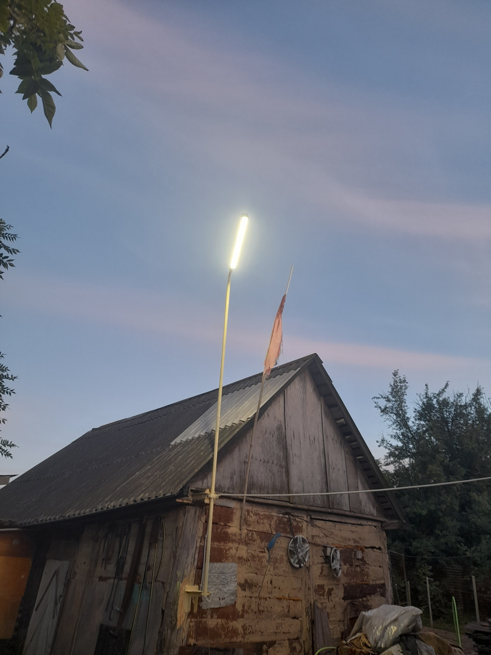

Провод улици не видит, он в трубе и в гофре. Моножильный провод в трубу проблематично просунуть.
Взял бы кабель ВВГ и гофра бы не понадобилась, тем более впарили не ту.
Хотя в твоем случае никакую гофру нельзя использовать, т.к. у серой защиты от уф нет, а остальные горючие. Металлорукав только или мет.труба. Да и провод такой на улице использовать нельзя.
уникальная конструкция.
Я уточнил в магазине. Мне сказали: оранжевая в землю, чёрная в дом, серая на улицу, это про гофры. Взял серую.
Серая для внутренней прокладки, на солнце через несколько лет она начнет рассыпаться. Черная для улицы. В земле лучше закладывать провода в ПНД трубке или металлопласте.
Medvedb5
Черная на улицу, серая в дом. Хороший продаван у Вас в магазе.
Ну как обычно лишбы втюхать. Понял, будем заменять.
Да не спеши, пару лет отстоит, а если сначала трос или струну натянуть и к ней подвязать уже гофрру, то ваще 🔥. Но я у себя всё в землю убрал, не люблю когда висит всё это дело. Да и работаю электромонтёром и тоже по всей территории от воздушек избавляемся по решению руководства, а то как то не эстетик…
