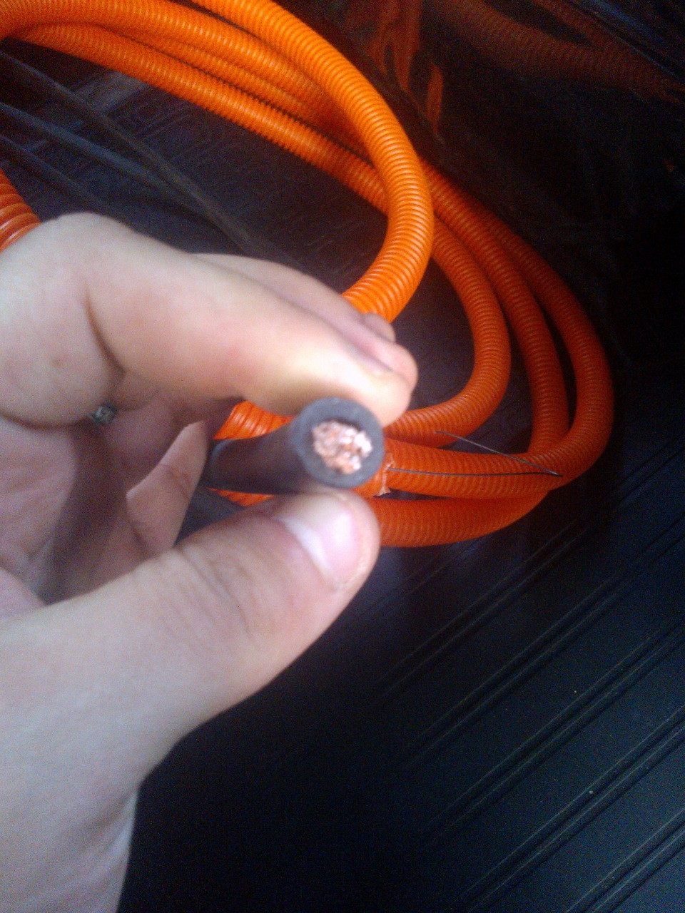

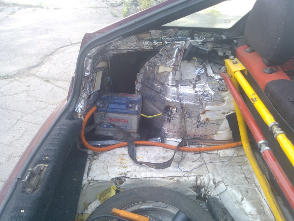

Сделал себе акб в багажник.
как делал:

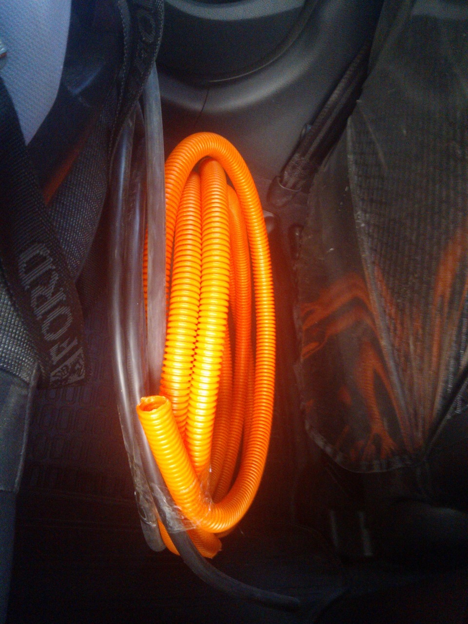

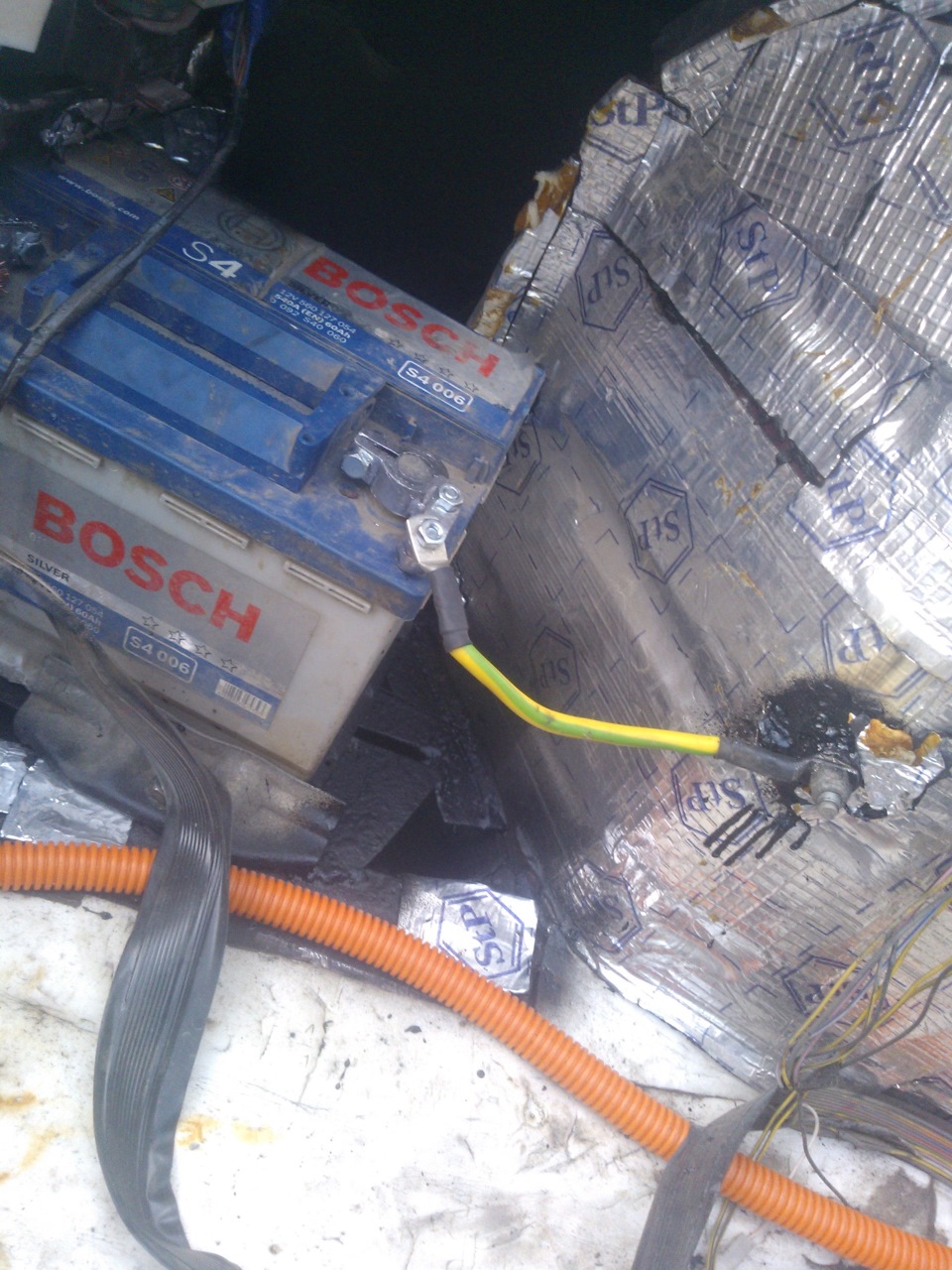

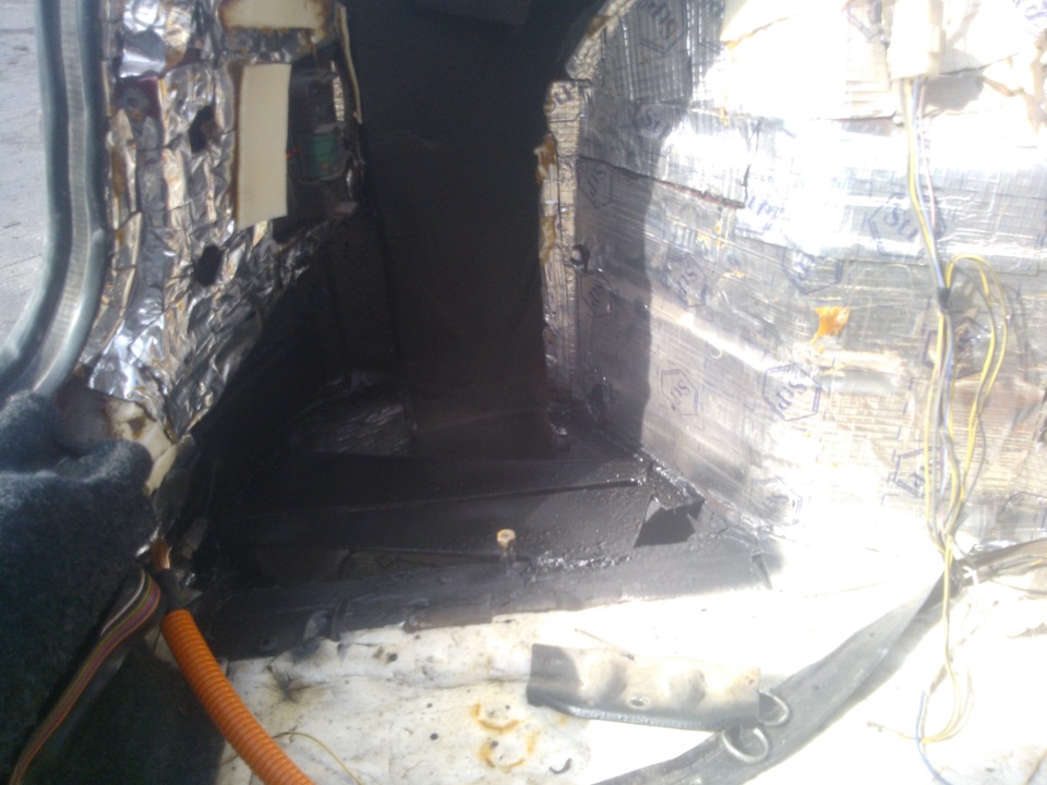

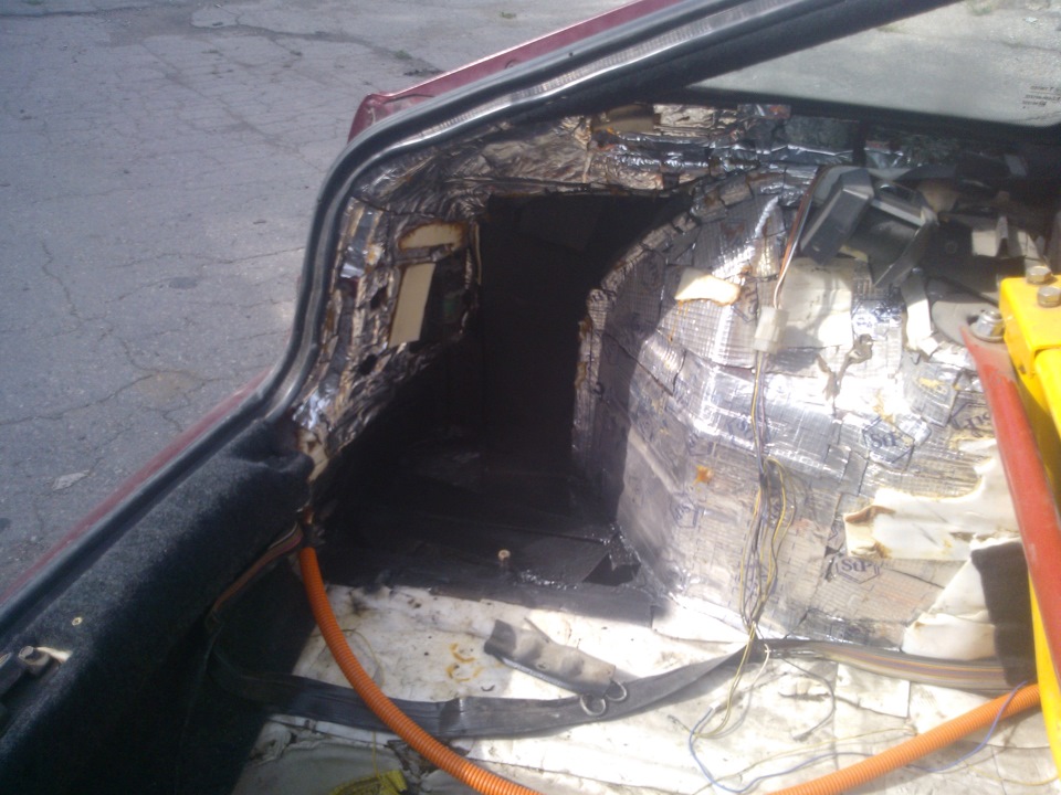

Купил 4 метра провода с сечение 1-16, купил гофру подходящюю под провода.(Взял его с плюса.)Приварил площадку под кармашек в левой стороне.Из стали "2".Куплен в строительном магазине.Приварил болт крепления акумулятора.Ну и к стакану с левой стороны приварил болт для массы.Всё обработал мастикой боди 950.Заклеил стп.Провода спрятал в порогах.+ брал с плюсовой клеммы.И под прооушины тросика сцепления вывел через весь салон.
Заводится сразу.Ну как раньше =)

масса не маловата сечением? или это 2ой акб?
нет это 1 акб.
масса ды нет норм.Я её из под капотки снял
а провод с клемы акб на мотор? его сечение больше гораздо, думаю массу лучше поменять
от старой клеммы провод остался на мотор.Прикручен под капотом к кузову.На месте где была масса.
Ну если проблемы будут массы поменяю на 1-16
дренажную трубочку, для коденсата, нужно на улицу вывести?
сделано
вывел под дырку вентиляции в кармашке
