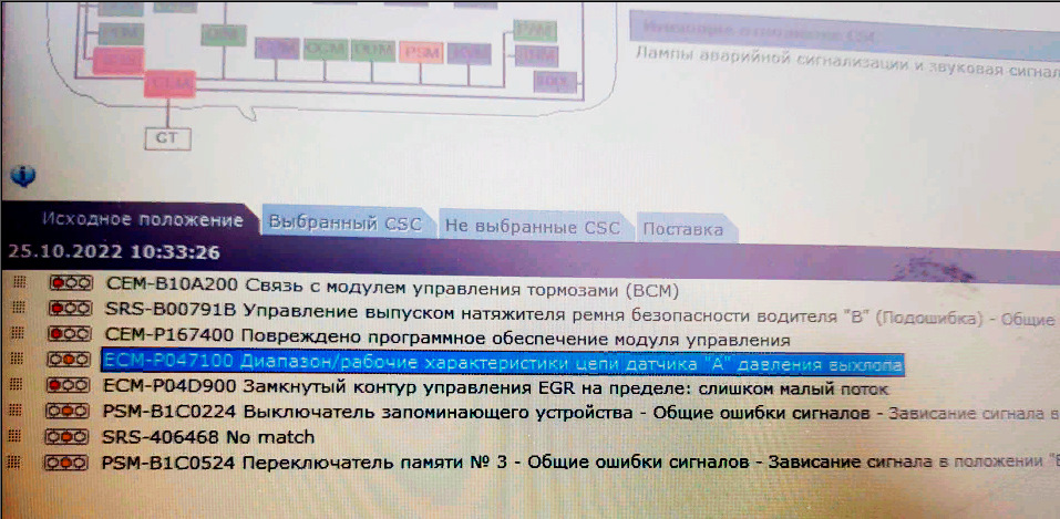

Всем здравствуйте ! Неожиданно загорелся чек, при подключении Dice обнаруженны ошибки по ECM, на остальные прошу не обращать внимания . Чистка клапана EGR проводилась около 2 тыс. назад . Хотелось бы узнать ваше мнение, уважаемые коллеги ? Машина V60 2017 г.в . D4204T7
По ошибкам P04D9 и P0471 существуют заводские журналы, каждый из которых предписывает определенные действия с автомобилем.

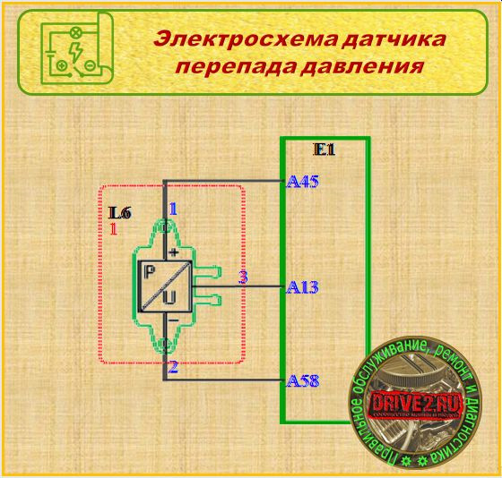

Проверка цепей датчика перепада давления
Проверьте напряжение питания (контакт 1).
Включить зажигание. Измерить напряжение на контакте 1. Оно между 4.8 и 5.2 V?
Если да, проверка пройдена. Нет.
Включить зажигание. Измерить напряжение на контакте A 45 (E1 Блок управления двигателем). Оно между 4.8 и 5.2 V?
Если да. Измерить сопротивление между контактами 1 и A 45 (E1 Блок управления двигателем). Сопротивление должно быть меньше, чем 1 Ом. Проверить проводку и при необходимости заменить.
Если нет. Проверить следующее:: E1 Блок управления двигателем. Внимание! Если во время диагностической проверки неисправности не выявлены, возможна внутренняя неисправность блока управления.
Проверьте соединение с землей (контакт 2).
Включить зажигание. Измерить напряжение на контакте 2. Оно между 0 и 0.2 V?
Включить зажигание. Измерить напряжение на контакте A 58 (E1 Блок управления двигателем). Оно между 0 и 0.2 V?
Да — Измерить сопротивление между контактами 2 и A 58 (E1 Блок управления двигателем). Сопротивление должно быть меньше, чем 1 Ом. Проверить проводку и при необходимости заменить.
Нет — Проверить следующее:: E1 Блок управления двигателем. Внимание! Если во время диагностической проверки неисправности не выявлены, возможна внутренняя неисправность блока управления.
Проверить проводимость на контакте 3.
Измерить сопротивление между контактами 3 и A 13 (E1 Блок управления двигателем). Оно меньше, чем 1 Ω?
Отремонтировать провода.

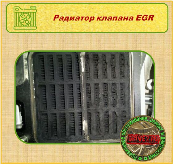

Нагар на следующих компонентах:
► Заслонка впускного коллектора
► Клапан системы EGR
Помимо очистки клапана EGR также рекомендуется проверить, не засорен ли охладитель системы EGR.

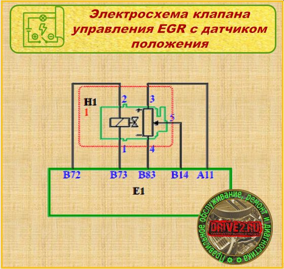

Проверьте напряжение питания э/м клапана (контакт 2).
Включить зажигание и/или выполните условие(я) для питания э/м клапана. Измерить напряжение на контакте 2. Оно между 12 и 14.4 V?
Включить зажигание и/или выполните условие(я) для питания э/м клапана. Измерить напряжение на контакте B 72 (E1 Блок управления двигателем). Оно между 12 и 14.4 V?
Если да. Измерить сопротивление между контактами 2 и B 72 (E1 Блок управления двигателем). Сопротивление должно быть меньше, чем 1 Ом. Проверить проводку и при необходимости заменить.
Проверьте работу э/м клапана
Отсоединить клапан управления рециркуляцией отработавших газов с датчиком положения. Соединить контакт 1 с отрицательной клеммой АКБ. На короткое время соедините контакт 2 с положительной клеммой АКБ. Э/м клапан 'щелкает'?
Да проверка успешно завершена. Если нет.
Соединить отрицательную клемму АКБ с контактом 2. Соединить положительную клемму АКБ с контактом 1. Э/м клапан 'щелкает'?
Заменить клапан управления EGR с датчиком положения.
Проверьте напряжение питания потенциометра (контакт 3).
Включить зажигание. Измерить напряжение на контакте 3. Оно между 4.8 и 5.2 V?
Включить зажигание. Измерить напряжение на контакте A 11 (E1 Блок управления двигателем). Оно между 4.8 и 5.2 V?
Да — Измерить сопротивление между контактами 3 и A 11 (E1 Блок управления двигателем). Сопротивление должно быть меньше, чем 1 Ом. Проверить проводку и при необходимости заменить.
Проверьте заземление потенциометра (контакт 4).
Включить зажигание. Измерить напряжение на контакте 4. Оно между 0 и 0.2 V?
Включить зажигание. Измерить напряжение на контакте B 83 (E1 Блок управления двигателем). Оно между 0 и 0.2 V?
Да- Измерить сопротивление между контактами 4 и B 83 (E1 Блок управления двигателем). Сопротивление должно быть меньше, чем 1 Ом. Проверить проводку и при необходимости заменить.
Проверить проводимость на контакте 1.
Измерить сопротивление между контактами 1 и B 73 (E1 Блок управления двигателем). Оно меньше, чем 1 Ω?
Проверить проводимость на контакте 5.
Измерить сопротивление между контактами 5 и B 14 (E1 Блок управления двигателем). Оно меньше, чем 1 Ω?
