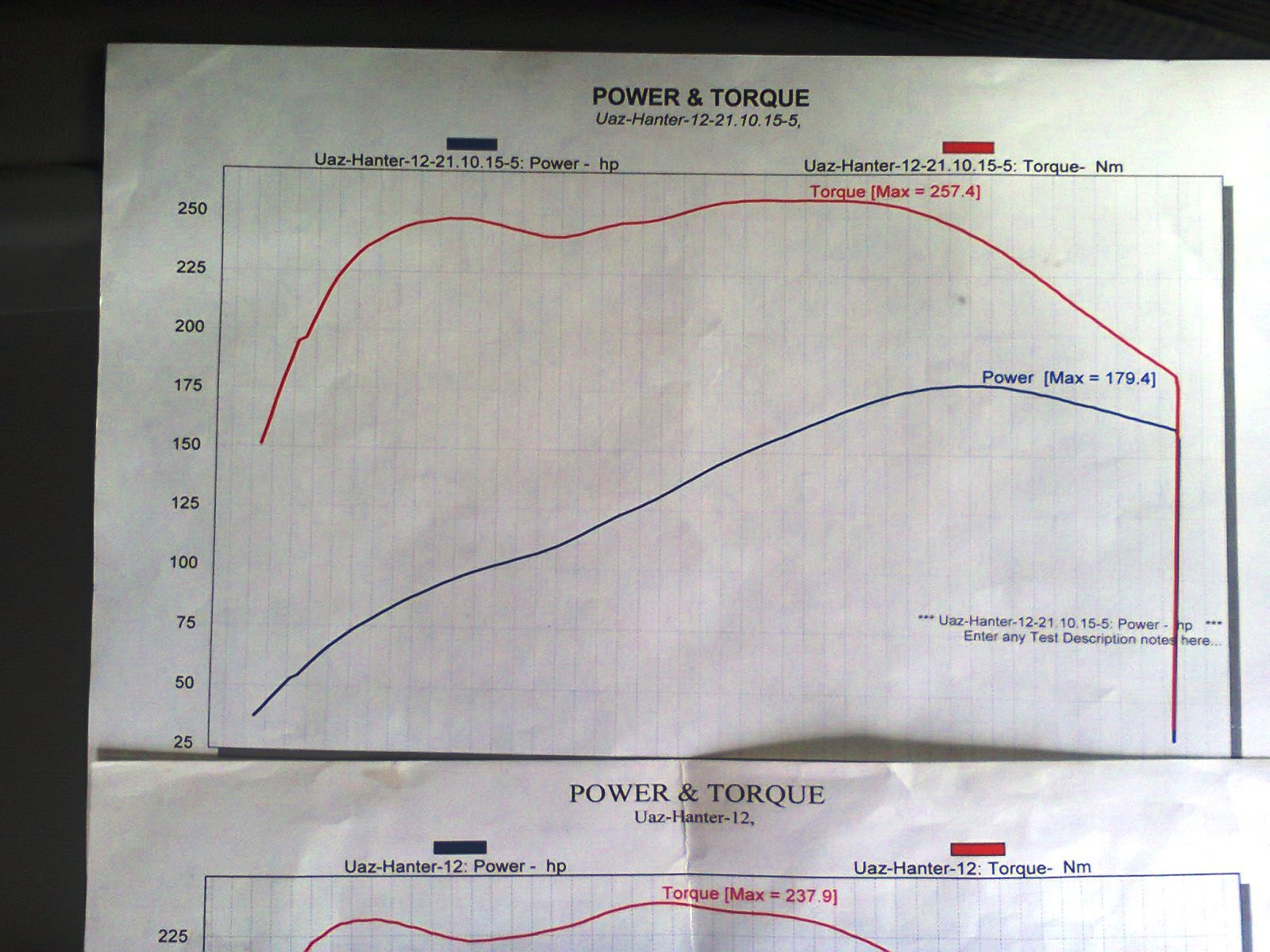

У самого на УАЗике стоит ОМ603, тоже самое как ОМ601, только вместо четырех цилиндров, шесть горшков. Трансмиссия родная УАЗовская.

И как уазик, в динамике не потерял?
Конечно нет. Стало только лучше. До этого стоят УМЗ4218 2,9 объем, 98л.с., 186 крутящего. А сейчас стоит ОМ603.971 3,5 объем, 150л.с., 310 крутящего. Единственное у него вес 240кг, а у УМЗ4218 180кг.
Расход на бензинке был от 16 литров по трассе, по городу могло быть и 20 литров. А на дизтоплее, по трассе от 11 литров а по городу от 12-13 литров.
