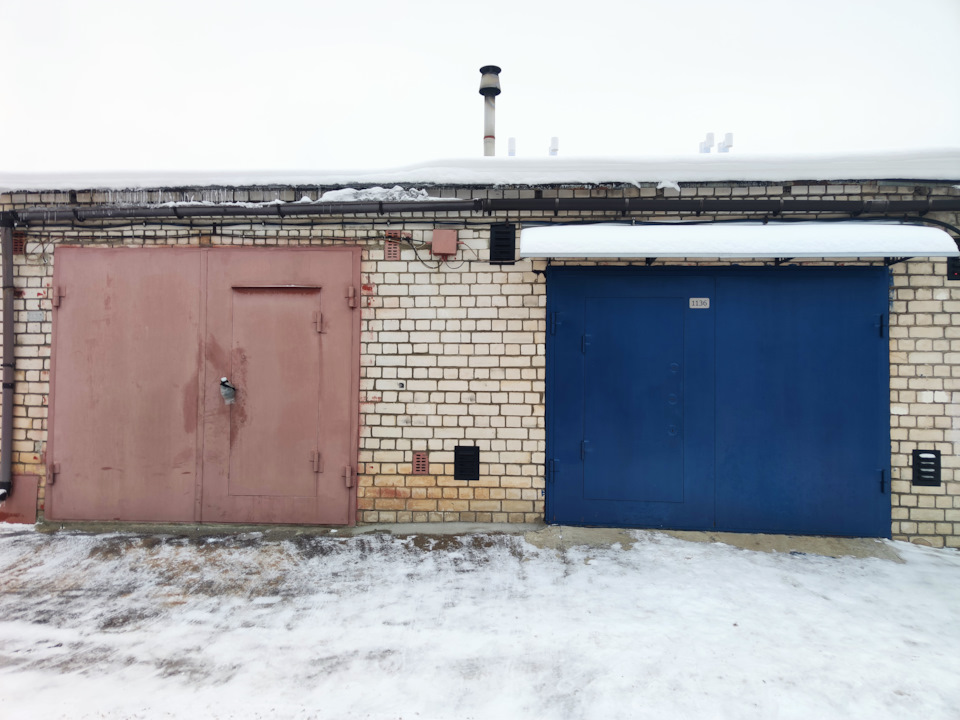

— гараж кирпичный 6*4 метра, плиты перекрытия полые.

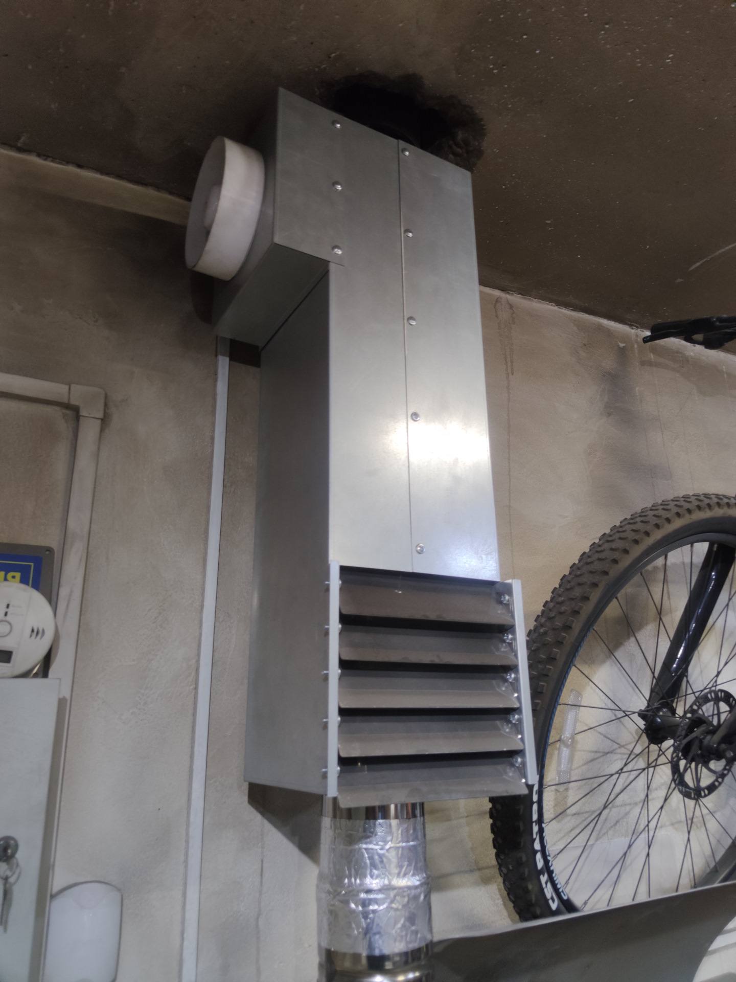

Для лучшей конвекции воздуха в гараже я установил вентиляторы на печку, принудительная вентиляция считаю необходима — всем советую! Ещё я решил сделать дополнительный съем тепла с трубы дымохода, для этого изготовил короб из оцинковки

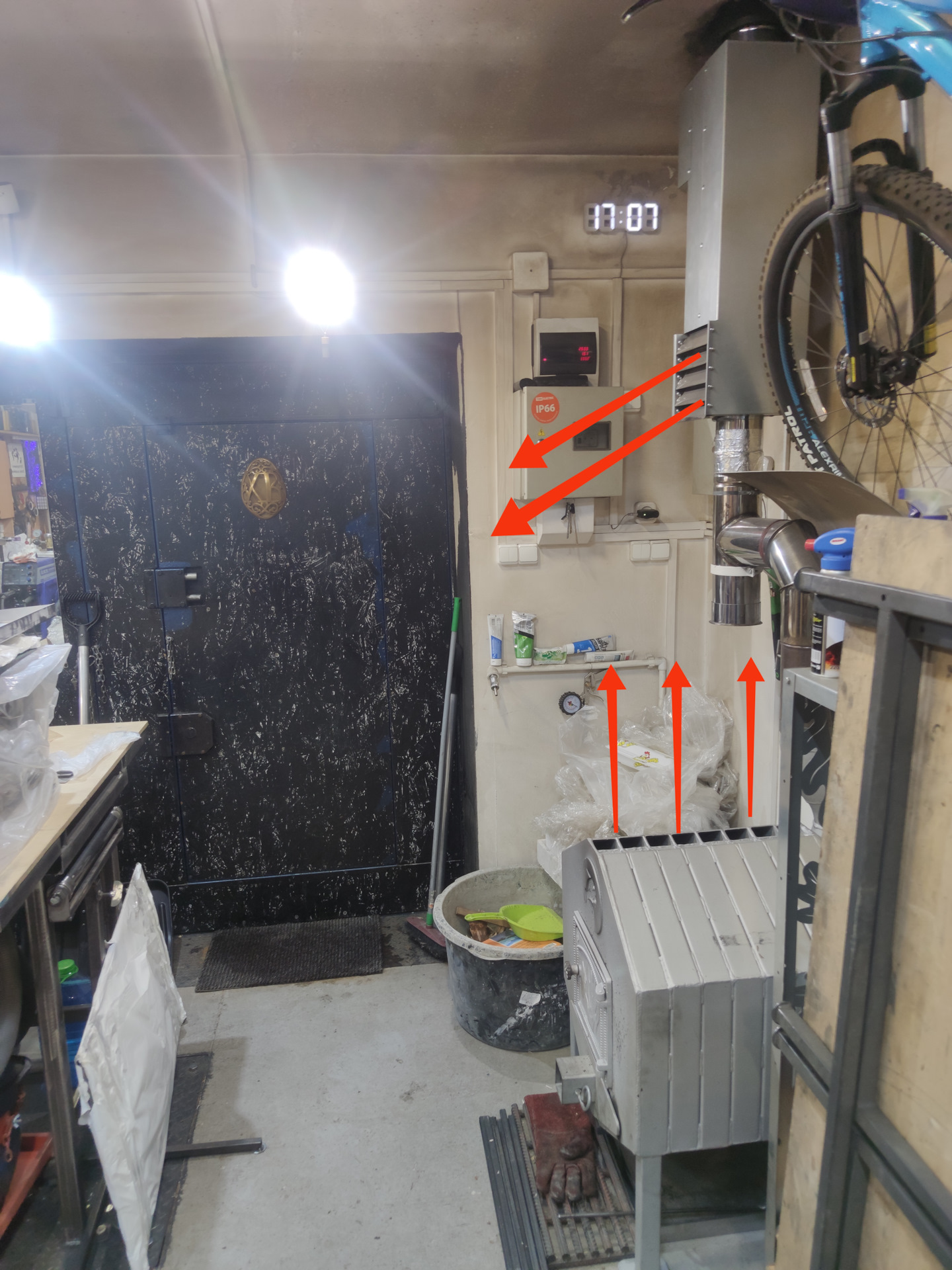

Теперь про мой вариант отопления в деталях :)

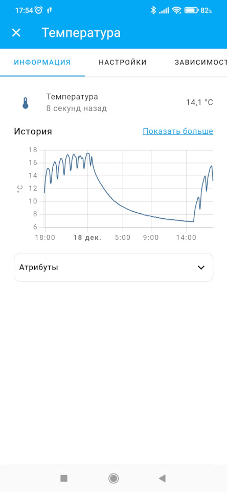

— запланировал я идти в гараж, включаю умную розетку Телеметрика а вместе с ней запускается и фен. Запуск произвожу приблизительно за час до приезда в гараж. По приезду в гараже уже достаточно комфортно, фен дует в самые дальние углы от основной печи, можно в комфорте переодеться и выпить чаю.

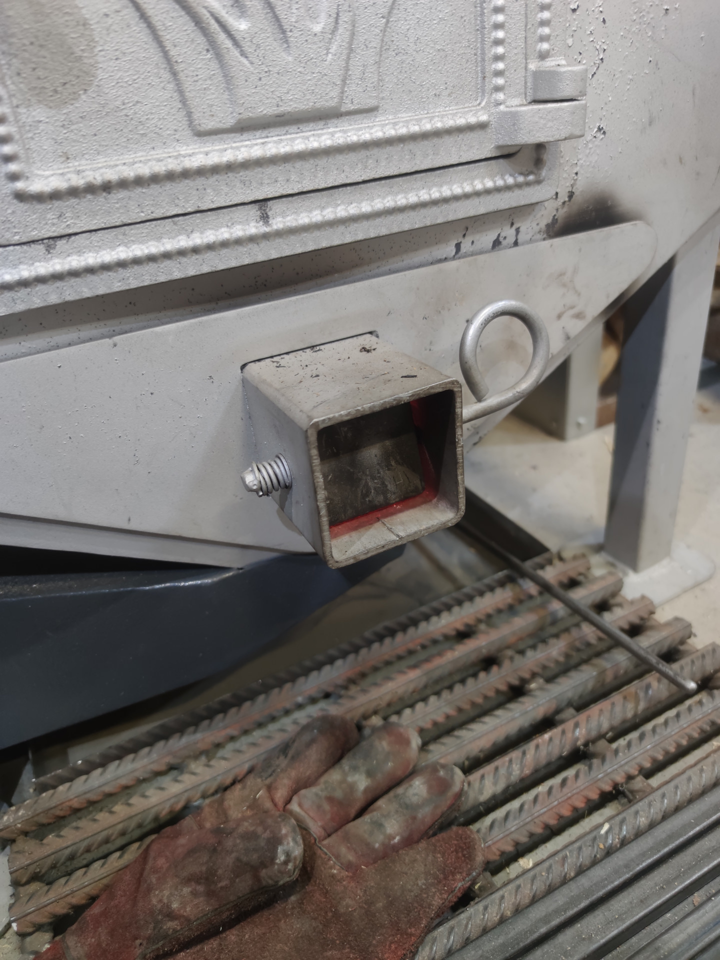

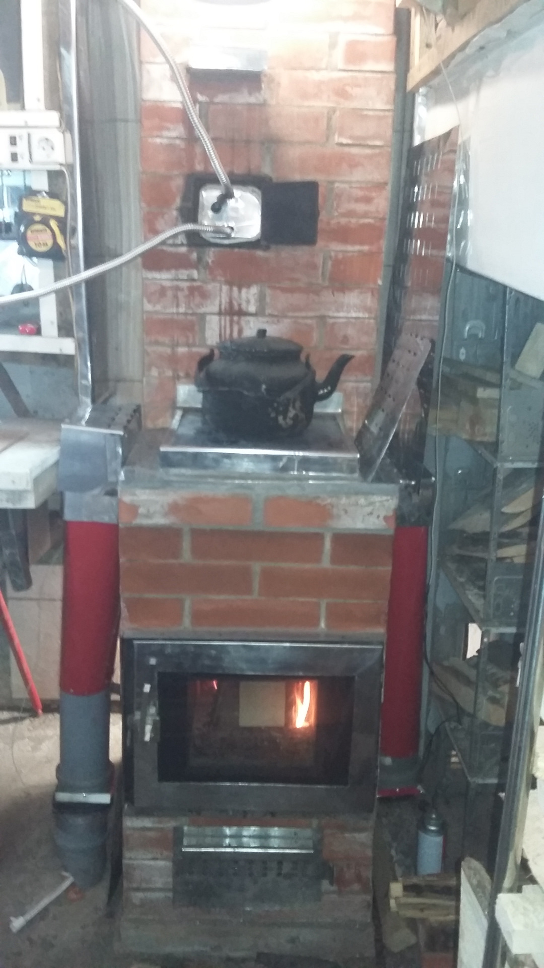

Что могу сказать про саму печь… Изначально я ее начал использовать как простую буржуйку, сварил даже колосник, но посмотрев обзоры про печи длительного горения мне рассказали что в них не должно быть никаких колосников ! Дрова должны лежать на подушке из золы !
Очень доволен я данной конструкцией печи, единственное что я не правильно сделал — это объединил выход труб сверху ( у булерьяна трубы не пересекаются а идут "ёлочкой"), и поэтому потоки горячего воздуха на выходе сталкиваются и выходят вертикально вверх. Чуть позже сделаю возможно накладку на разделение потоков.
Печка моя стоит на самом входе в гараж.

Мой вариант отопления в гараже, что нужно сделать:
— утеплённые ворота ( обязательно )
— утеплена крыша ( обязательно)
— любая качественная основная печь ( источник тепла оптимальный для вас )
— что-то для предварительного нагрева гаража, либо что-то для поддержания тепла в течении последующих суток.
— обязательное использование вентиляторов для лучшей конвекции.

У меня жалюзи в теплообменнике поворотные как раз

Какое стекло использовали на печке? Обычное или закалённое?
У меня стекло ?
Кажется как со стеклом)
Хотел в начале со стеклом
Hellmann
У меня стекло ?
Блин, присмотрелся это дверка в печку открыта, а на фото будто рамка со стеклом. Думаю надо же не закопченое стекло в гаражеой печке.))
В начале хотел такую дверку купить со стеклом, но там стекло отдельно, дверца отдельно, шнур отдельно

Тоже предварительно грею помещение через gsm-розетку. Но кварцевым инфракрасником на 2 кВт. Также, за час, за 30 мин включаю через смс, по-приезду включаю газовый конвектор (баллонный газ) с тангенциальным вентилятором. Был бы конвектор с электророзжигом, а не пьезо, сразу бы его включал.
У меня в том году на разогрев 3 кВт электрический обогреватель стоял от умной розетки, эффективность меньше его была в сравнении с феном
У меня теплопотери 2.2 кВт из-за безумного утепления.

Отличная печь получилась, только мне кажется напрасно Вы от колосников отказались, теперь Вам приходится выгребать всю золу для следующей растопки. А длительность горения дров определяется не отсутствием колосников, а количеством поступающего свежего воздуха в печь.
Честно, золу выгребаю пару раз за сезон всего. А с клосником вот видео
Ну автор видео о том же и говорит, регулирует скорость горения подачей свежего воздуха, а через зольную решетку или без нее дровам без разницы, зажми вход воздуха и дрова будут тлеть, у меня стоит зольный ящик и регулируемый вход воздуха, после розжига практически его прикрываю, небольшой "подсос" только по "щелям", дверца герметичная (асбестовый уплотнитель). В топке три трубы, через них прогоняю вентиляторами воздух.
На решетке дрова прогорят быстрее при равных условиях
Возможно, но по факту пока не начинаешь "шурудить" в топке вся зола лежит на колосниках.

Короб вокруг выхлопа супер
Отход оцинковки остался после козырька гаража 433, вот его в ход и пустил на короб . Я считаю что съем тепла нужно делать со всего, тепла с него чуть меньше чем от самой печи но …

На улице -8, в гараже ( сегодня ) +6+7, фен запустил и в дальнем холодном углу +12+13 через час, ну а потом основная печка в работе. А за сутки да, гараж остывает, может и до 0 внутри опуститься, на поддержание тепла ничего нет
У меня примерно такие же исходные, и мне мало ((
Только до 0 не выстывает никогда, хоть неделю не появляйся. От подвала земля греет. В этом сезоне только раз до +5 упал, тут уже автоматика включила кондишен.
У кондиционера минус — он каждые примерно 50 минут становится на разморозку внешнего блока от шубы, и температура откатывает неслабо, до 3 градусов.
