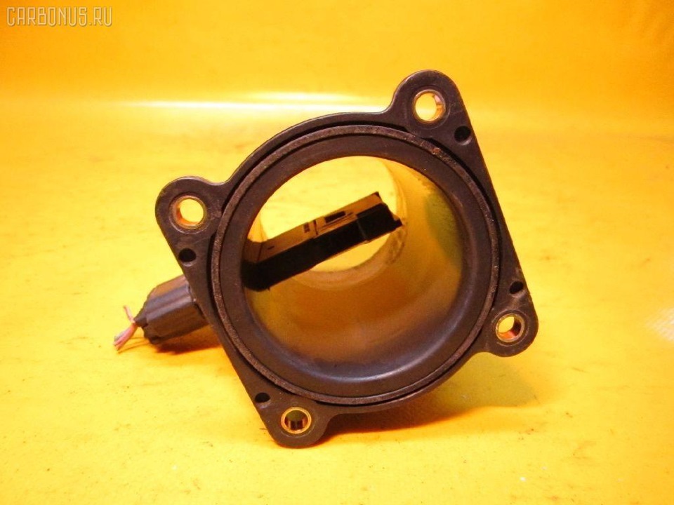

Недавно я писал что машина заглохла на ходу и заводясь на 3 секунды она глохла, результатом сего стал умерший ДМРВ…
Следует вопрос-- от какой машины можно заколхозить ДМРВ и как? или же имеет смысл поставить оригинал?)

Я себе поставил от "десятки", гоняю уже три месяца без проблем… Все упирается в стоимость вопроса. Если бы оригинал стоил адекватных денег, то поставил бы его, а так разница в три раза…
Ну, не знаю… Сейчас смотрю — цена от 2200 до 17 т.р. (!) )))) Не знаю, как буду поступать я, когда меня коснётся, но цена даже в 3 т.р. за оригинал меня бы устроила больше, чем датчик от 10-ки + шаловливость ручек + не известный, не предсказуемый результат в итоге! Ведь, как все пишут, датчик бош от 10-ки не 800 рублей стоит, а, вроде как 1700… То ж не бесплатно! )))
Да купи ты себе контрактный. Я уже 2 года на таком езжу и прям отлично все. Не превращай свою машину в 10 как тут некоторые колхозники советуют!
Ставил себе новый, покупал чета в районе 3к. Часто слышу что от 10ки ставят и норм работает, в след раз тоже попробую от 10.

Оригинал надо ставить! Без вопросов!
поставь контракт. Почисть его спиртом предварительно и не бибикай себе мозги!
Лучше оригинал, 10 не советую — вариант 50 на 50
в каком смысле?)))
В смысле того, что подделки и брак. Я например себе покупал с ноутом. Подключил датчик к машине, посмотрел ацп. Благо продавец знакомый. Так вот из 5 штук только у двух ацп было 0.998 вольт. У трех других с новья 1.035. Больше 1.1 уже труп. Получается они некоторые изначально врут.

В смысле, что при стоимости в 2400р (у нас )www.exist.ru/price.aspx?p…A1B0395C&sr=75&Cat=Nissan — не надо из обретать велосипед
А у нас он 2800
Ну не большие же деньги по современным меркам- машинка скажет спасибо, тем более 10 где-то 1500 -1700 р. стоит
купил китай за 1100 работает все ок, машина ожила, на низах стала чуть бодрее)ну думаю не на долго это…хоть успею подкопить на оригинал)
ну по фото если он такой же тогда можно от 2110 поставить датчик… у нас так делали на примьерах читать на форуме www.primera-club.ru/

У друга та же беда вчера была, повезло что 12ка у него, 1700 ре и поехали дальше, я же попробовав отсоеденить разъем и когда машина завелась понял что он умер, без него обороты выше 2 тысяч не поднимаются и расход ацкий…
Nissan 22680-4M511 Датчик расхода воздуха 2 992,48р.
Аааа, ну 3 тысячи вполне адекватно. Яб взял, у нас на Астру 8к стоит:)
смотрел бошевский тот 7касарей стоит…(((((((
