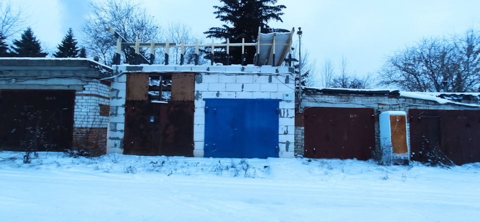

Добрый день. Может мне кто нибудь подскажет в чем может быть причина и как ее избежать в будущем.
Перекосило ворота на гараже левую воротину опустило миллиметров на 7 а правую на столько же подняло ворота установил нынче осенью гараж только строится ещё без крыши стоит.
Изначально думал что гаражный кооператив стоит на отсыпке и давануло грунт но на пеноблоке трещин нет и с правыми воротами которые поменьше все хорошо.
Фундамент залит свайно ленточный сваи пробурены на 3 метра в глубину и через каждые 1.3 метра лента в районе ворот сантиметров 40 с задней стенки под 1 метр.
Может рамку ворот повело как то укреплять нужно или ещё что кто сталкивался с такой проблемой может подскажете куда смотреть что переделывать?

Исключить промерзание фундамента . Раз ворота переносило значит гуляет.
Толком и по уму ничего не сделать уже в дальнейшем . Чтобы Такого не было, плиту льют обычно. Она гуляет вместе с почврй, а не каждый угол отдельно.Если фундамент не лопнул, значит скоро лопнет, или уже. Просто не видно трещины особо. Если вода есть на уровне пол метра, отводить. Может немного помочь.

Сваи то ты заглубил, молодец, а ленту залил на поверхности небось ? Вот за неё, за ленту, грунт через пучение и поднимает фундамент. Обычно делают свайно-ростверковый фундамент, это когда лента висит в воздухе, не касаясь земли и грунт не может выпучить фундамент, гуляя под ним, но ты зачем то объединил оба вида иэтих независимых фундамента = свайный и ленточный и получил чёрте что за много труда и денег.
Теперь только переделывать, но в твоём случае пожалуй что смириться.

Дело не в утеплении, а доступе влаги. У него крыша не сделана, мокрый грунт теперь давит при замерзании. Крыша и отростка спасёт его…

Лишняя работа- для чего? Сделаете крышу и отмостку и проблема уйдёт с летним зноем. Дополню: у вас крыши не было, осенние дожди промочили грунт, мороз поэтому и вспучивает.

Сделать отмоску и выбором по максимум грунта из под фундамента, Пока делается отмоска промазать гидроизоляцией фундамент, потом нагрузить крышей. Изнутри потом можно залить пол с гидроизоляцией и будет стоять.
Сваи были конечно лишней затратой, тут либо плита, либо перевернутая чаща с подсыпкой хотя бы 30-40см.
Фундамент не ломонуло потому что пока стены легкие только, и его приподняло, но пару раз и он лопнуть может. Сваи тут работают только на срыв фундамента) не на поднятие.

Сваи были залиты так как гараж на уклоне стоит чтобы сползания не было так как у старого задняя стенка за 40 лет на сантиметров 30 сьехала
Ну тогда норм. Обклпать, утрамбовать щебнем, обмазать битомом и норм. Эта зима была очень аномальной, вода появилась там где не была не разу за 20 лет.

Пучит грунт! Подняло под воротами кладку. Способ борьбы по-моему один увеличить зазоры между рамкой ворот и воротинами. Или строить нужно было с расчётом на грунт.

Вряд-ли они встанут на месте, если металл напряжен. То швы уйдут. Единственный вариант выравнять это давить домкратами и обварка каркаса уголками или швеллерами. Можно обварить проем 10 уголком и потом уже после выравнивания геометрии вариться к нему.

Ещё как вариант приварить проушины, и ремнями для крепления груза тянуть пока не вернётся геометрия и обваривать углы косынками, но если каркас из полого тонкостенного профиля это не поможет.

делайте каркас ворот из швеллера и забудите про "вождение", , )будет если водить -то вместе с каркасом! главное его правильно сварить!)

Под крышу подвести, тепловой контур закрыть и не будет такого резкого перепада между наружной и внутренней температурами и все будет хорошо.
