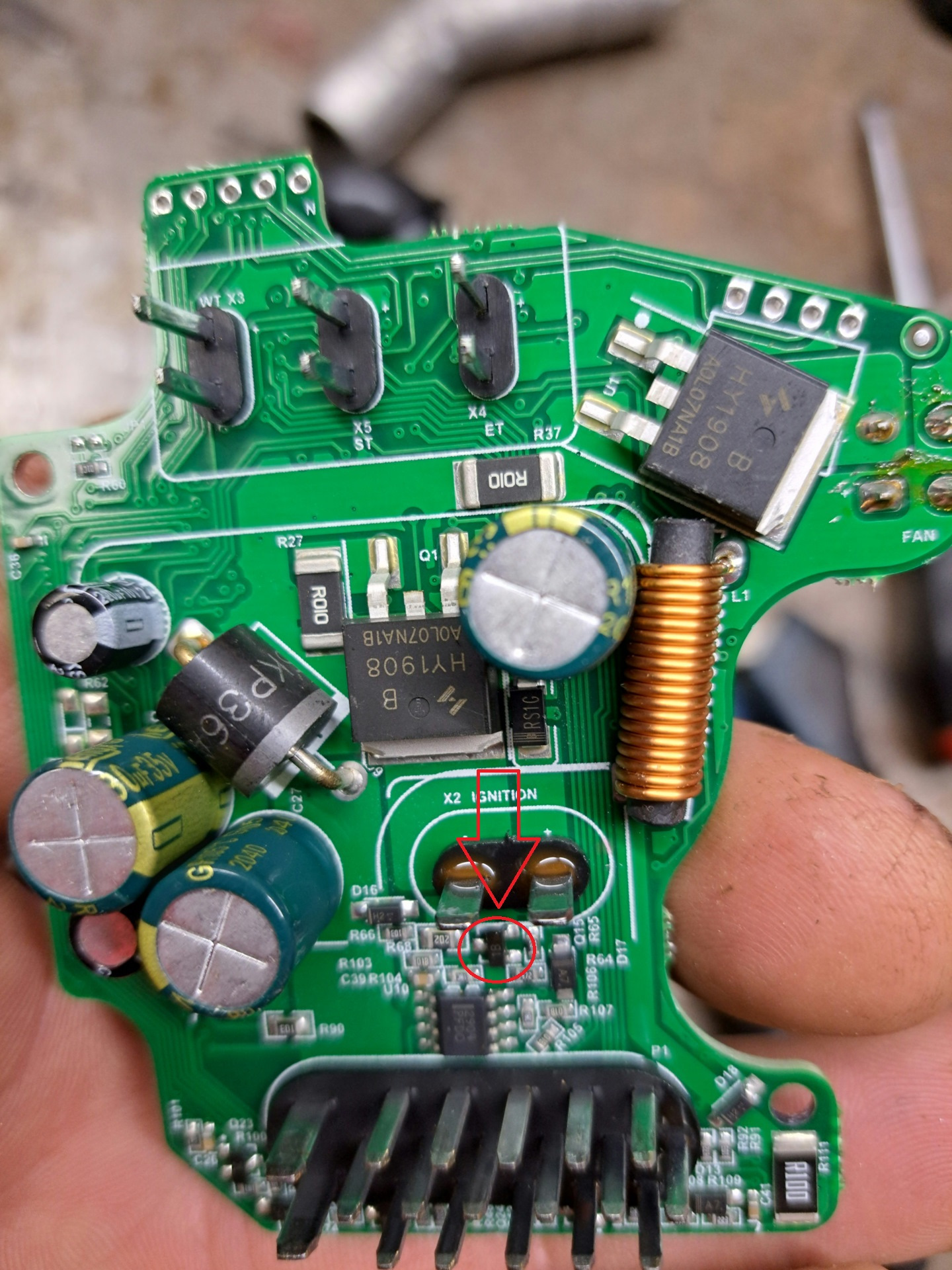

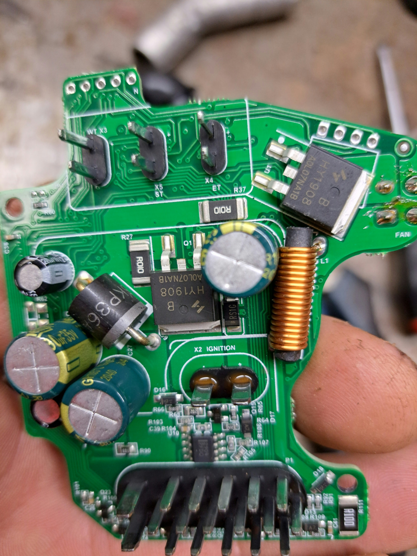

Итог: с ошибкой справился, установив магниты, разной полярностью к плате управления. На ней установлен биполярный датчик Холла.
Один магнит, при движении мимо датчика (см.фото, ниже в коменте) — открывает его; другой — закрывает. И так — по кругу, определяется скорость вращения.
Спасибо откликнувшимся, а в особенности — ArkAn1967! Очень помогла переписка в личке. Иначе, поиск причины мог затянуться, а в процессе, можно и что нибудь исправное "уронить")).
Изначальный текст, оставлю. Вдруг ещё кому-то пригодится. С той же целью, добавлю кучку фоток платы управления. По одной из них, ArkAn1967, ткнул мне на датчик, помог определить, что он биполярный.
Хотя полагаю, что это — еденичный случай с ошибкой "e-08".

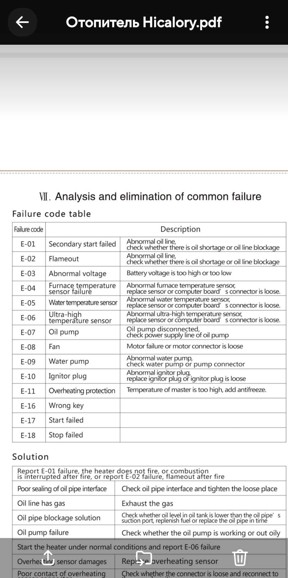

В мануале, "е-08" — КЗ электродвигателя нагнетателя, а в болшенстве нагугленных ответов — от свечи до сажи в камере.

К стати, на плате управления, не нашёл чего-то похожего на сам датчик. Между диском и платой — пластиковая крышка. Его не могло смахнуть магнитом. На крышке, конечно есть след от магнита.

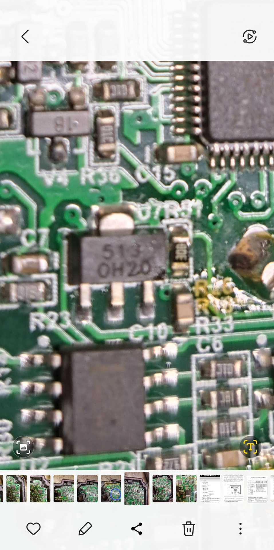

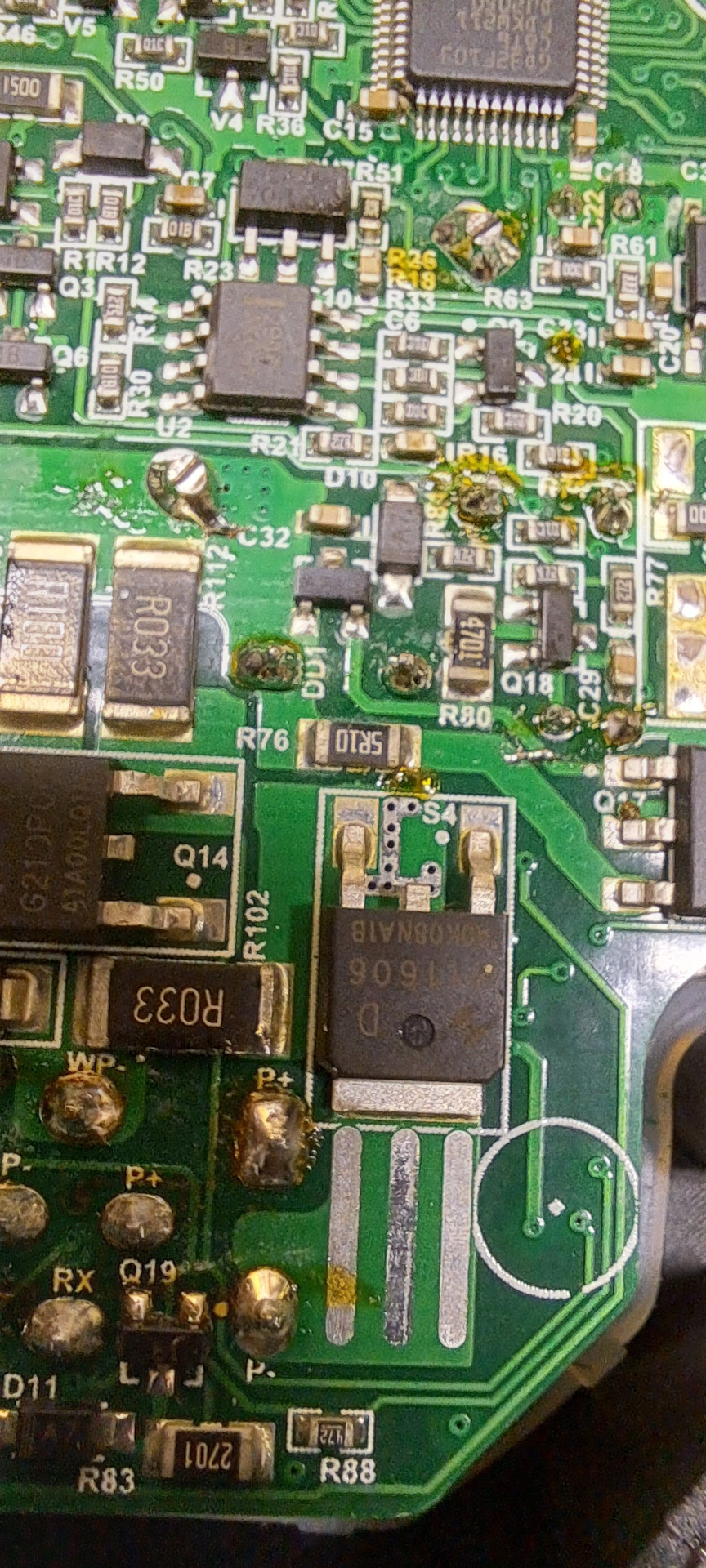

На всякий случай, есть фото с элементами на плате, в макросъемке, чтобы можно было идентифицировать радиодетали.

Промежуточный (теоретический) итог:
Спасибо ArkAn1967! Пообщались в личке нашёлся "подозреваемый" — биполярный датчик Холла.

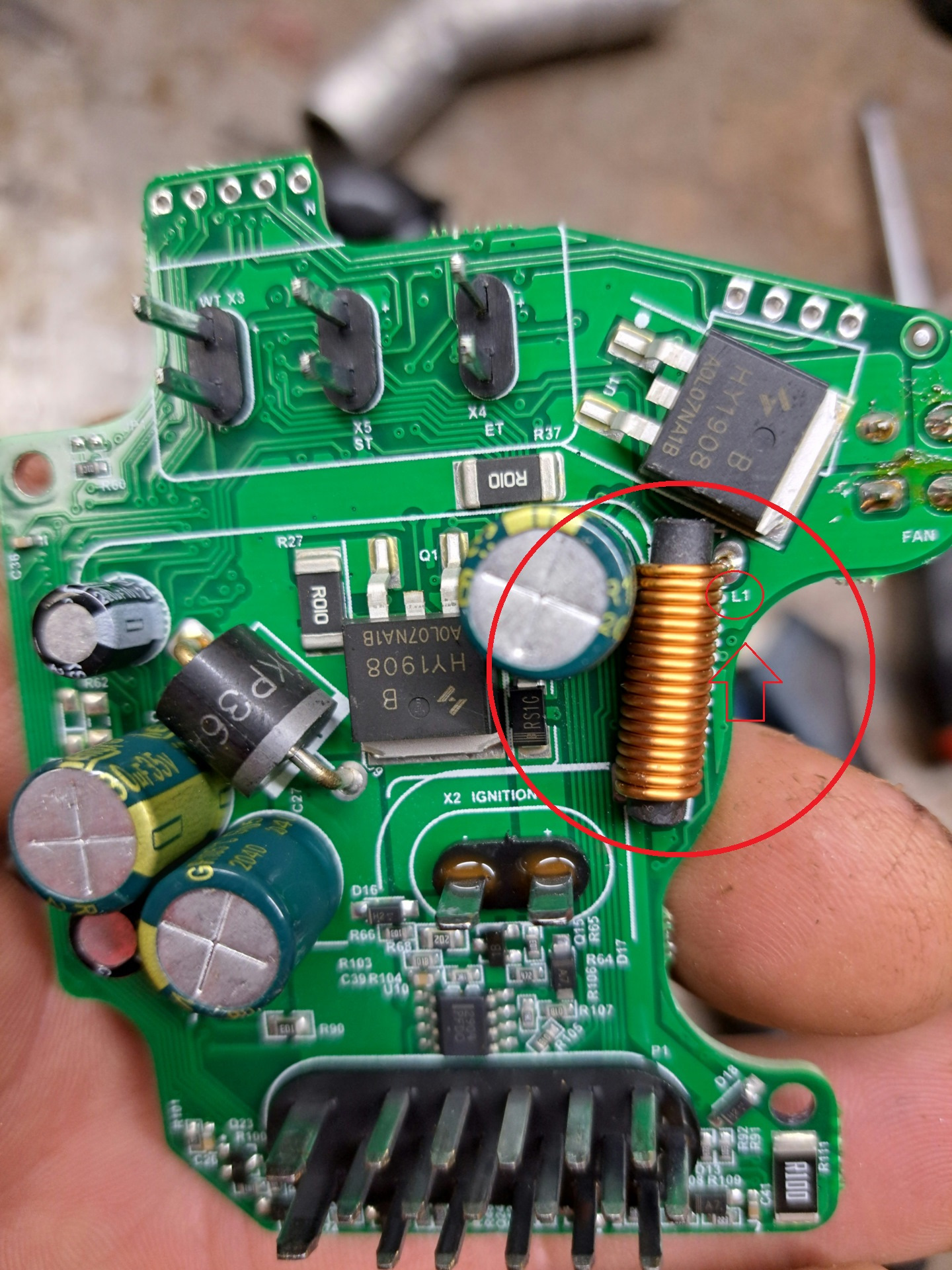

Автор пишет:
— "К стати, на плате управления, не нашёл чего-то похожего на сам датчик."
Видимо катушка на фото является датчиком >>> a.d-cd.net/qoMBgDhblH4kAGt2bYoGyw2Ot6M-1920.jpg
Ошибка "e-08" — неисправность двигателя или разъем двигателя ослаблен — проверьте разъём, возможно его надо пропаять.
P.S. Если поставили более сильные магниты, то датчик будет выдавать большую амплитуду напряжения.
"Видимо катушка на фото является датчиком" (С)
Нет !
Слишком голословный ответ.

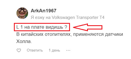

L 1 на плате видишь ?
В китайских отопителях, применяются датчики Холла.
Вижу — вообще то я об этом и говорил.
С индуктивности, упаришься снимать сигнал вращения !
Датчик Холла, установлен с другой стороны платы.
На датчик Холла похож этот элемент.
Это скорее обвязка микросхемы которая сопротивление свечи контролит или преобразователь питания схемы
ARKAN1967
Да модет там сердечник не ферит а магнит или еще ченьть, и вполне сойдет за катушку с которой можно снять эдс какой нить ацп преобразовать, больше там ничего на датчик холла похожего на траектории нет

"L 1 на плате видишь ?" (С)
"С индуктивности, упаришься снимать сигнал вращения !
Датчик Холла, установлен с другой стороны платы."(С).
В каких схемах, ДХ обозначается как индуктивность ? О какой ""генерации" можно говорить ? Это была ваша "генерация ":
"Видимо катушка на фото является датчиком >>> "(С).
Датчик вычислен и находится именно с другой стороны платы.
Вот же тебя торкнуло 😂
Сам же мне написал про L1 — смотри скрин.
Знак вопроса видишь ?
Так обозначается ИНДУКТИВНОСТЬ !
Поэтому и написал
Ну пипец — у меня техникум и вышка по радиосвязи, а ты меня учишь как обозначается идуктивность 😂 Только вот датчики Холла в те древние времена в СССР не входили в программу изучения.
Если на то пошло, тогда скажи зачем ты вообще упоминал в том коменте про L1 ? Типа вижу я её или нет ?
Всего лишь для того, что это не датчик Холла. 73.
