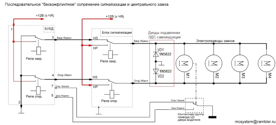

При разрывании цепи индуктивной нагрузке, в нагрузке возникает обратный ток, немного ниже по величине тока катушки в работе и обратный по полярности .
ток этот порождает напряжение которое пропорционально зависит от сопротивления нагрузки подключенной параллельно индуктивности.
точнее при токе обмотке 1 ампер, при разрыве на сопротивлении 1 ком, создаться напряжение в 1000 вольт, на контактах же сопротивление увеличивается до проводимости воздуха и по этому напряжение может достигать десятков тысяч вольт, что и провоцирует появлении искровой дуги (по сути это и есть пробой воздуха)
грозит этот ток пробоем транзисторного ключа, подгоранием контактов ключа
Если например параллельно обмотке подключить светодиод, то он умрет через несколько десятков включений(в случае с автореле), а может и намного быстрее
защита от этого тока диодом подключенным параллельно обмотке катушки, так как диод имеет низкое сопротивление, скачек напряжения снижается до нескольких вольт
вот небольшой пример обратного тока с обычного автомобильного реле
в принципе таким устройством можно зарядить телефон
по этому принципу работают конверторы DC-DC, называются Step-down converter ( узнал тут гдето у CAMOKAT-BETEPAHA

Если я с платки буду управлять автомобильным реле, сопротивление обмотки 107 Ом. Напряжение 12 вольт. Могу ли я диод всеже поставить на плате а не вблизи реле? Реле будет наверно на расстоянии пары метров или метра.
Лучше ставить вблизи обмотки реле. Но в принципе — можно.

а если взять в пример стеклоподъемник ? полярность то меняется :) шо делать ?
А что такое стеклоподъемник? Банальная индуктивность в виде обмотки этого моторчика и жрет она току много и выброс по току и напряжению дает прекрасный., вот и надо в обратку ему вешать диод, если его там нет
дык полярность то меняется на этой индуктивности .
И хрен с ней, пусть меняется. Просто этот выброс идет в автосеть и вышибает незащищенные полупроводники в виде тех же светодиодов
Но диод то в обратном включении надо вешать паралельно обмотки двигателя так ? если так то в одном случае (поднятие) он будет в обратку, а в другом ( опускание ) получится в прямом включении .
ну так плюс с минусом-то всяко подводится к мотору по двум проводам. только потом через контакты оно в одну, либо в другую сторону поворачивается. поставьте себе диод ДО кнопок стеклоопускателя и будет вам диод параллельно обмоткам мотора стеклоопускателя в любом случае

А если ставить диод последовательно со светодиодом? Даст это зффект?
именно для этого в различных автомобильных кнопках, где на подсветку стоят светодиоды, параллельно ему (СД) ставят диод в обратном включении )

если поставить шунт из обычного диода обратным включением исправит ли это ситуацию?
приветствую.
да, есть смысл поставить. будет достаточно даже 1N4148
