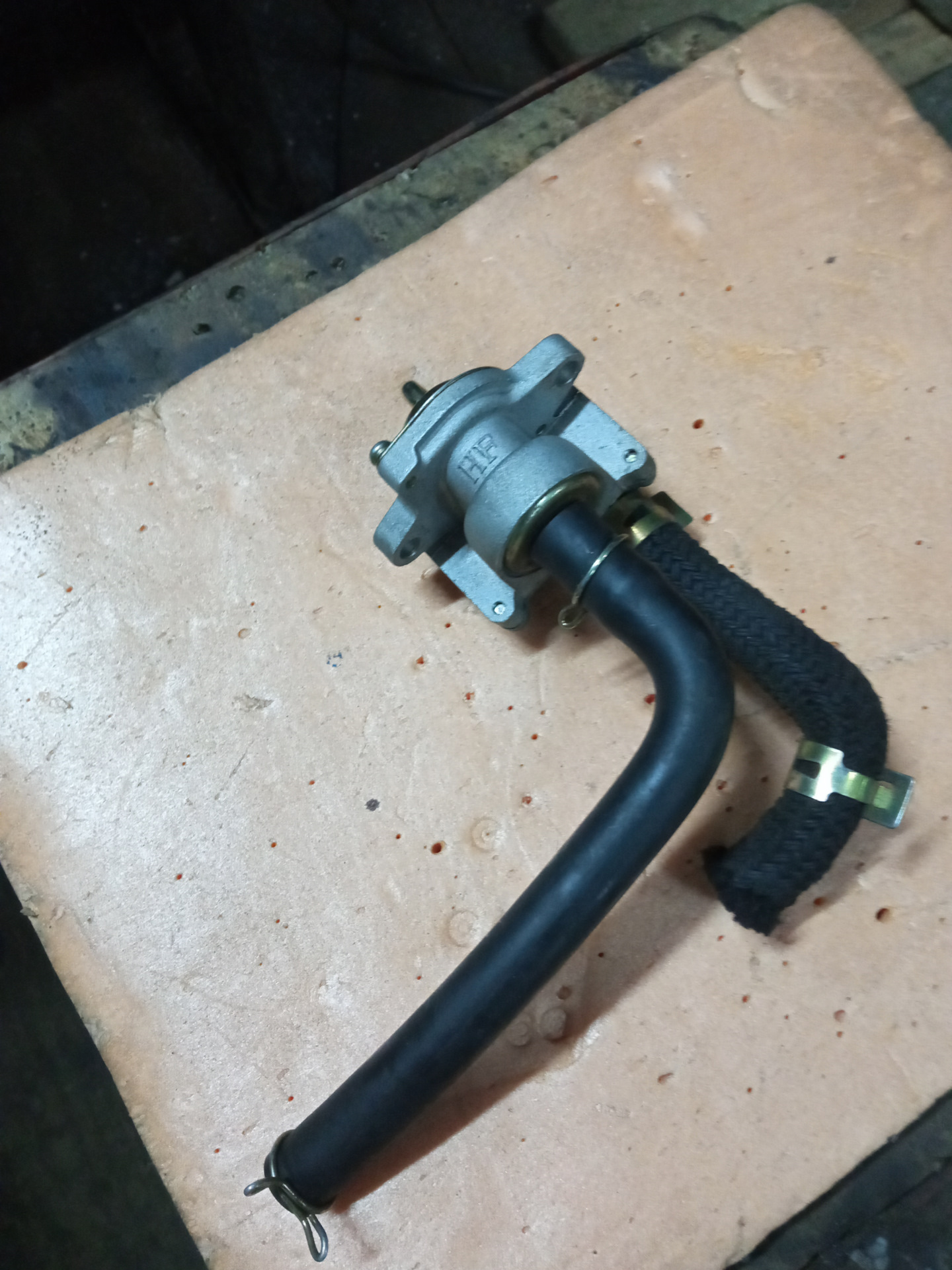

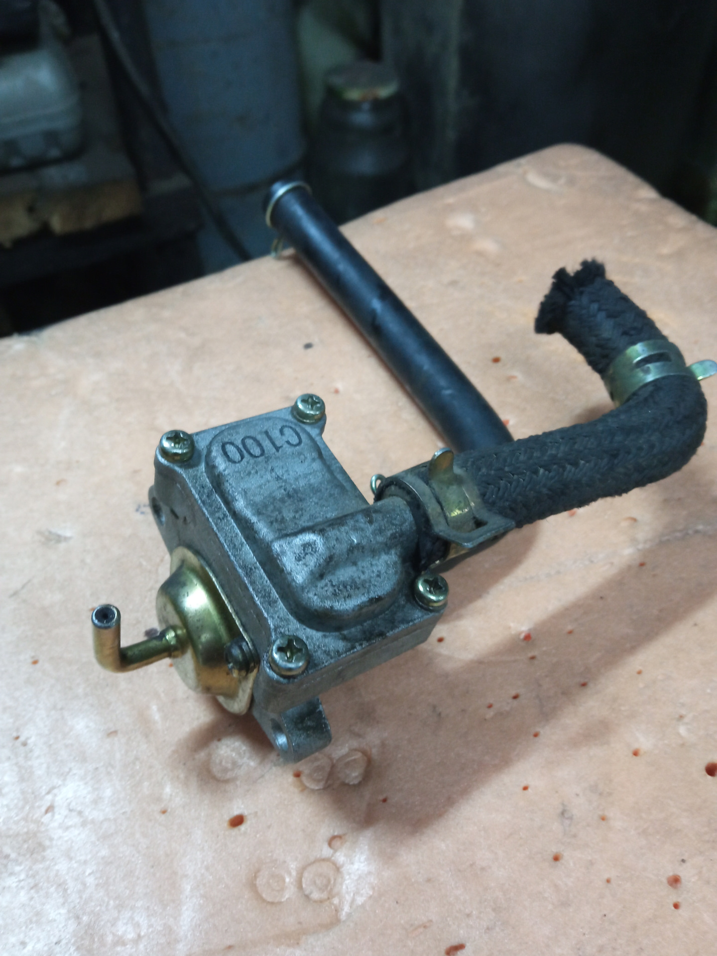

Нужен совет.Прикупил по случаю мотор " Альфа".На головке цилиндра стоит клапан, не пойму зачем он, но он за что то отвечает, подскажите.Заранее спасибо.Перебирал такие моторы, не разу такого не видал.

Это обратный клапан картерных газов. У меня на МадАсе стоял похожий, но без управления от впуска.
Похоже это вакуумный бензонасос. Два конца подключаются по бензину к магистрали от бака до карба. Третий конец идёт на впуск где за счёт периодически возникающего разряжения происходят импульсы. Эти импульсы через мембрану качают топливо.
Похоже конечно, но это про газы, а не про бензин. Смотрите сечение шлангов. Великовато оно для бензина. Да и нет на этой технике надобности в бензонасосе.

EGR. в топку его. Но жиклеры убедись чтобы стояли такие же как без оного. Особенно главный дозирующий. Может обедненный стоять.
Я так думаю, заглушить его, а на карбюраторе оставить, все как есть?!
Ну покатай потом. Нагар посмотри и как тащит на верхах. С егр жиклеры основные меньше ставят чтобы нагар меньше был в впуске. Ну и + экология. Не едет и не жрет. Значит не дымит, )))
Это егр. Трубку отрезать, заварить и забыть

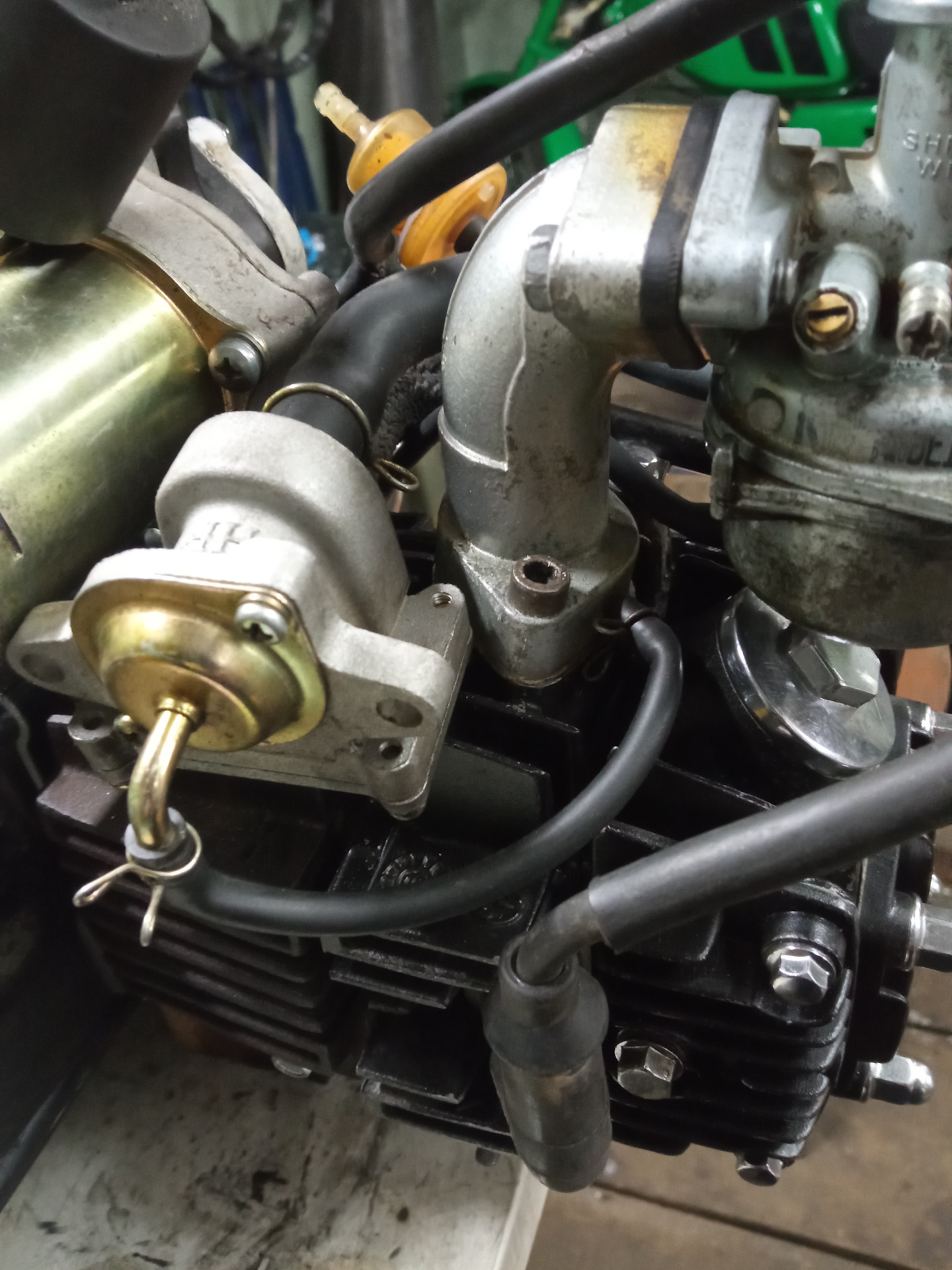

Это типа экологии (егр) отработанные газы обратно кидает во впуск или обратно не помню. У меня на стелс феникс 125 стояла эта приблуда. Я ее выкинул.

Ради интереса поискал, люди пишут. Клапан рециркуляции картерных газов.

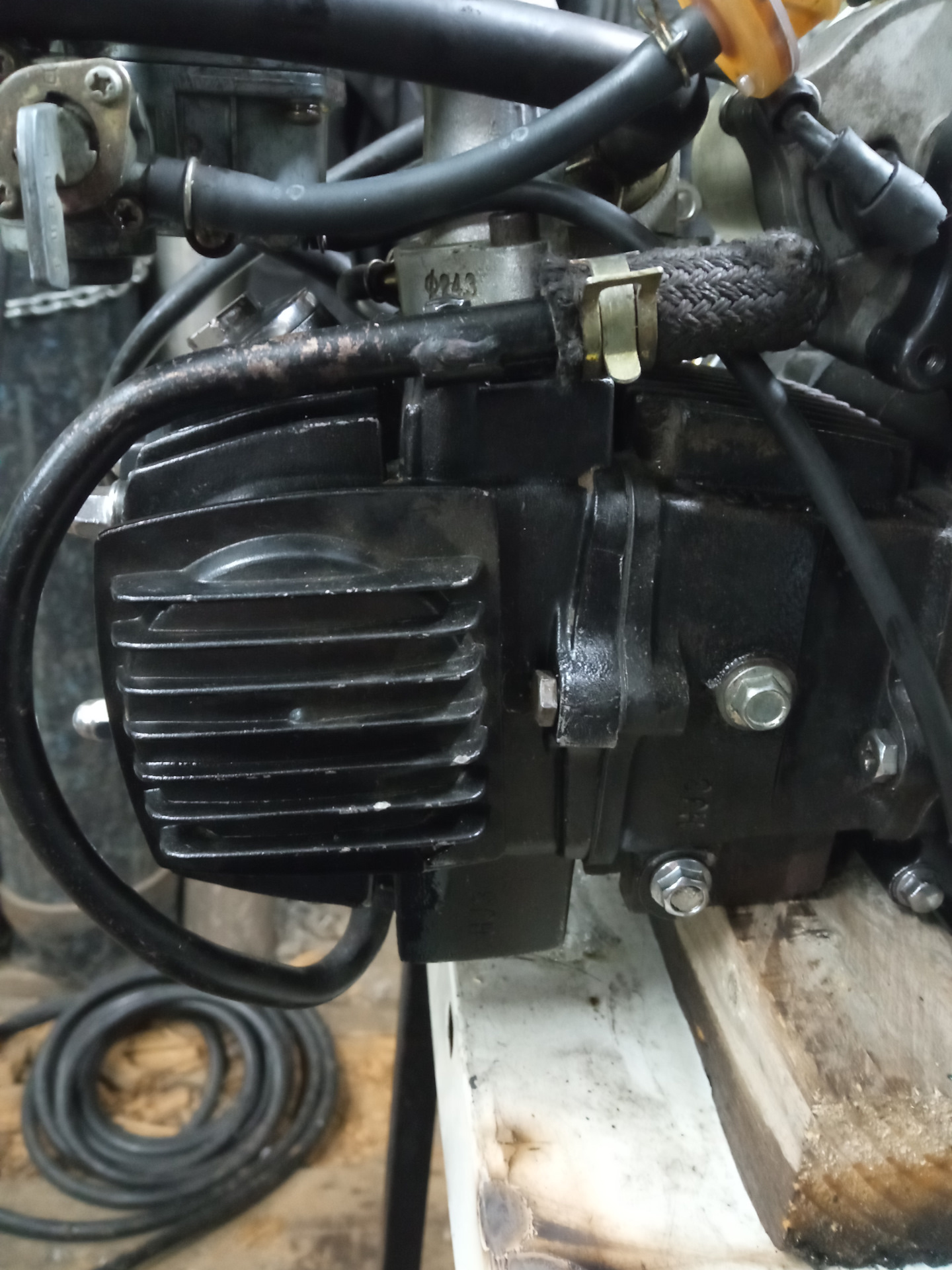

Тонкий шланг идёт на низ впускного коллектора
А толстый? Судя по снятому бензофильтру на одном из фото, бензомагистраль?
Этот шланг идёт на воздушный фильтр, как я понимаю
