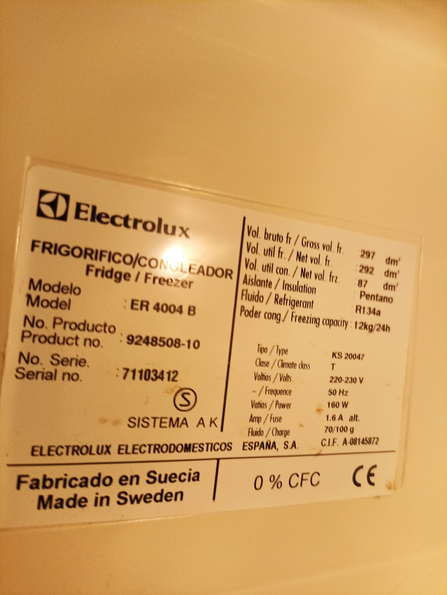

Попал ко мне по случаю холодильник Electrolux ER4004B в рабочем состоянии, но сильно поюзанный. Не знаю, как можно за десять + лет так ухандокать холодильник¯\_(ツ)_/¯, видно спецы работали.

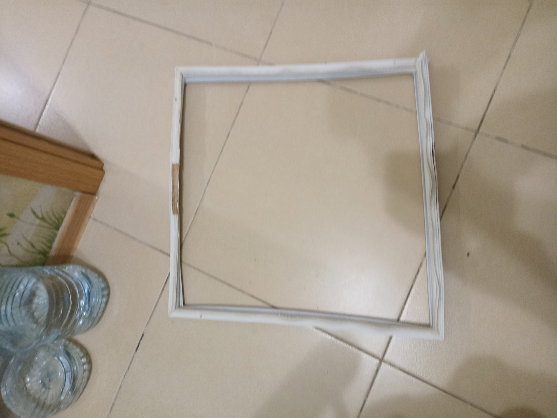

На данный момент блок сигнализации не работает, тарахтит вроде постоянно, но тихо, морозит, уплотнитель морозильный камеры задубел, искривился и пошел по… звезде.

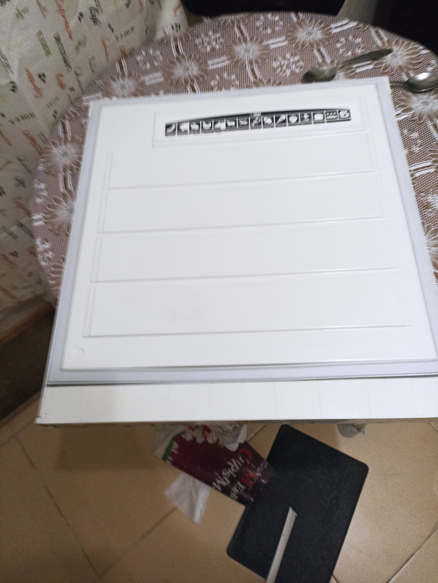

Мне нужен был уплотнитель в размере 575х580, но ребята от туда сказали, что фигня и по их авторитетному мнению, 570х570 за 1600 руб. встанет как родной.
Ну, думаю, ладно уж, куплю и купил… через Алиэкспресс у них.

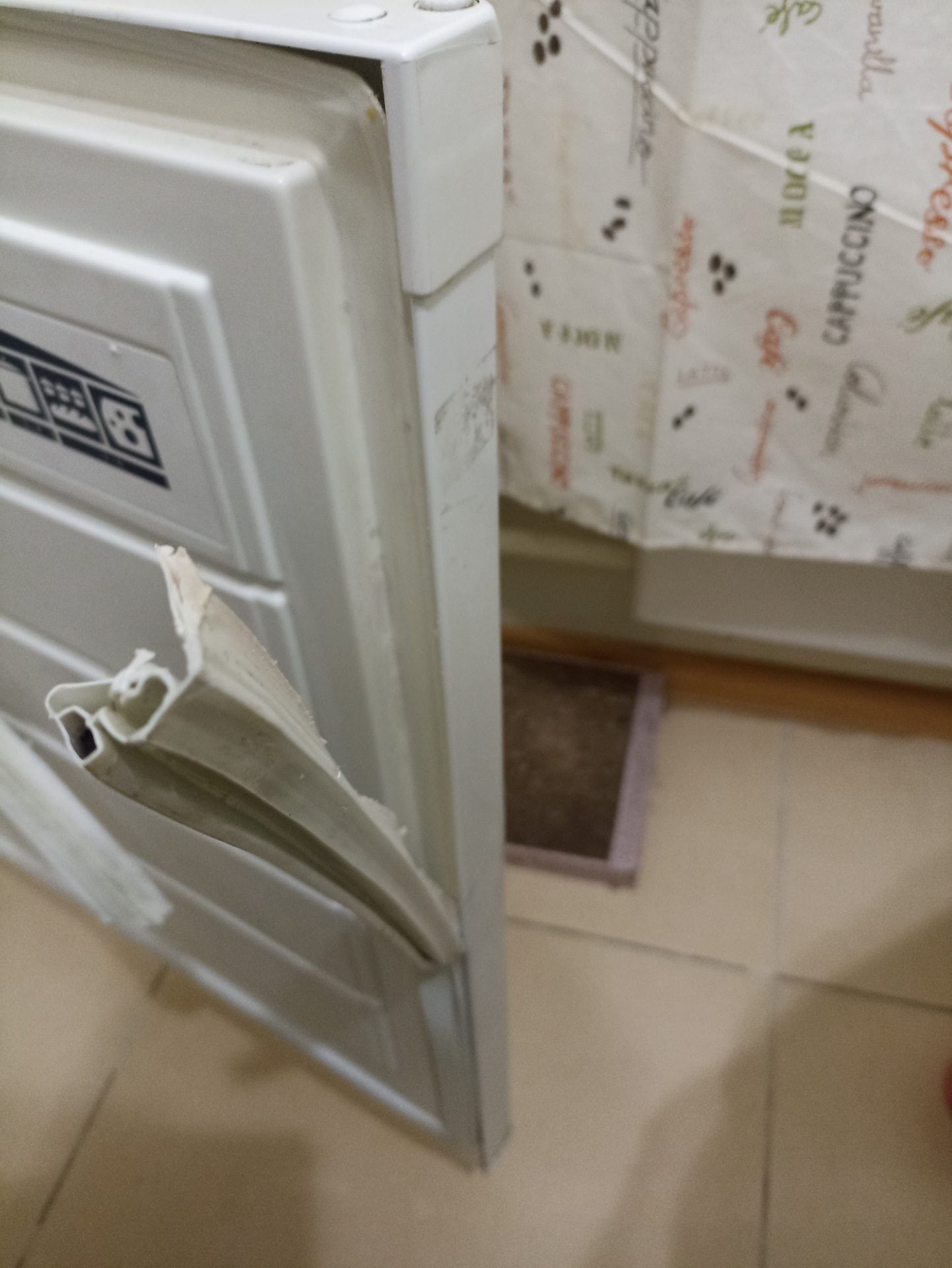

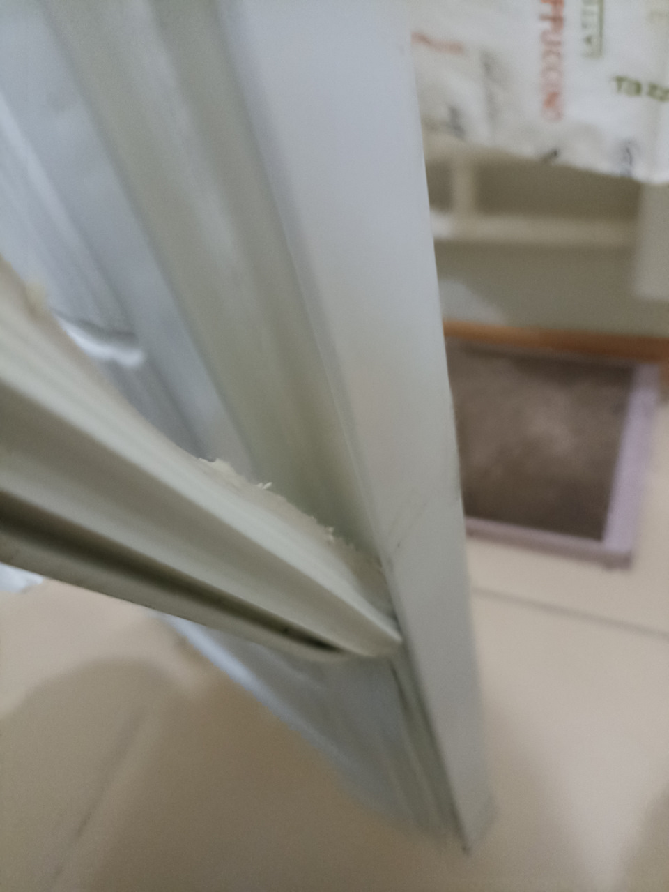

В общем пришла резинка, старую разрезал на углу и вытащил легко, а вот новую вставить пришлось повозился, отгибая ручкой ложки закраины пластмаски, заправлял под неё резинку новую. В принципе можно было бы пройтись селиконовым герметиком и притянуть дополнительно саморезами, но пока оставил так — посмотрим, вроде и без этого хорошо сидит.
Да, дверь лучше снять, так удобней возится и заправить лучше сначала всё углы, а потом всё остальное.

насколько я помню-час в горячей воде и уплотнитель восстанавливается в форме
Вытащить бы его от туда, когда он усох, а с дверью не помещается никуда, пробовал кипятком поливать — ничего не вышло, может и чего нетак делал ¯\_(ツ)_/¯.
