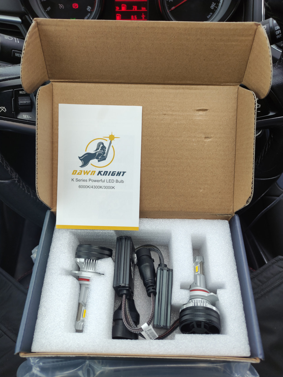

Заказал лампочки в головной свет для своей зафирки Led лампы DawnKnight K7C 55W 4300k. Шли из Китая 2-3 недели, от вот оно "щасце".

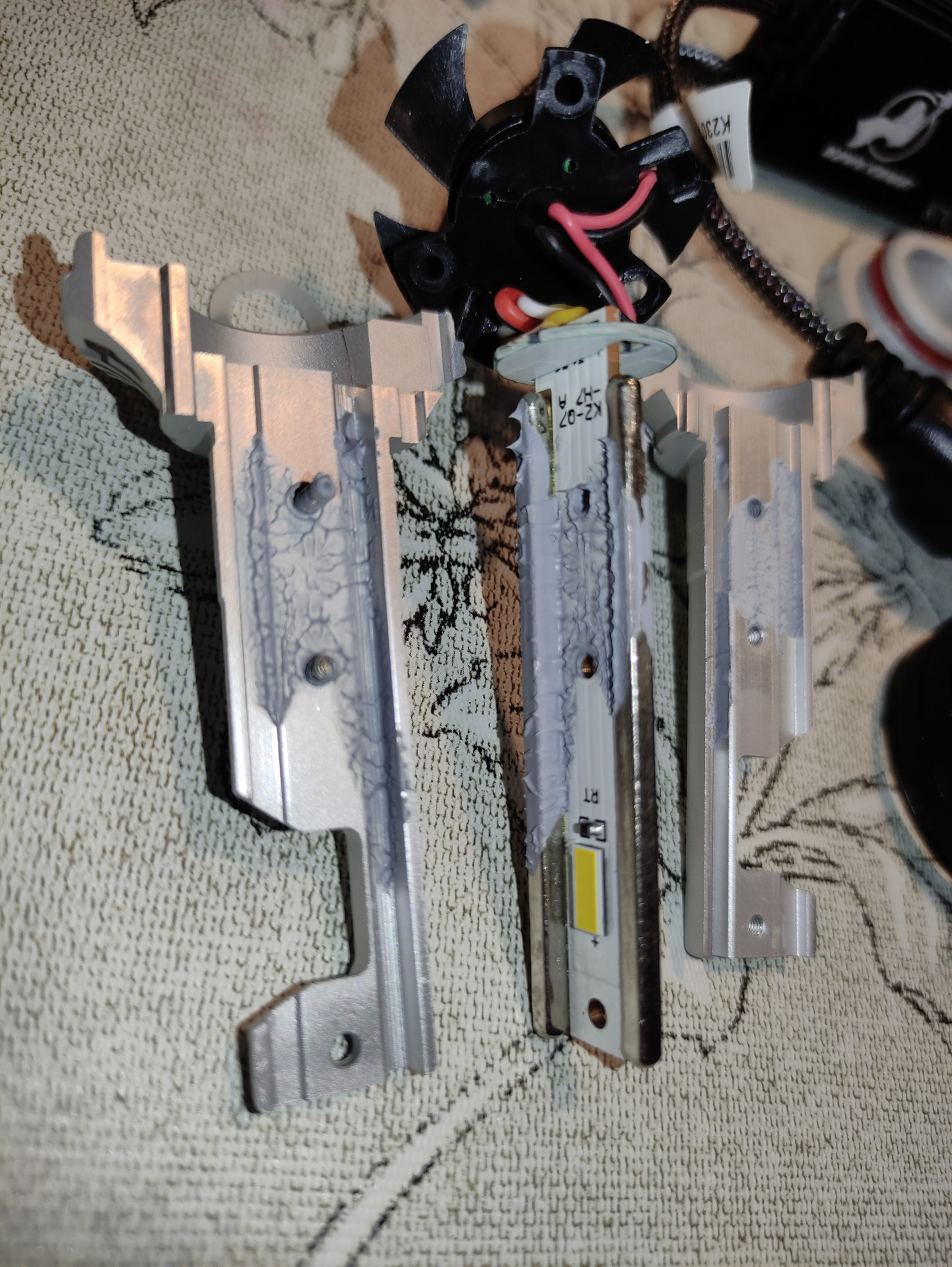

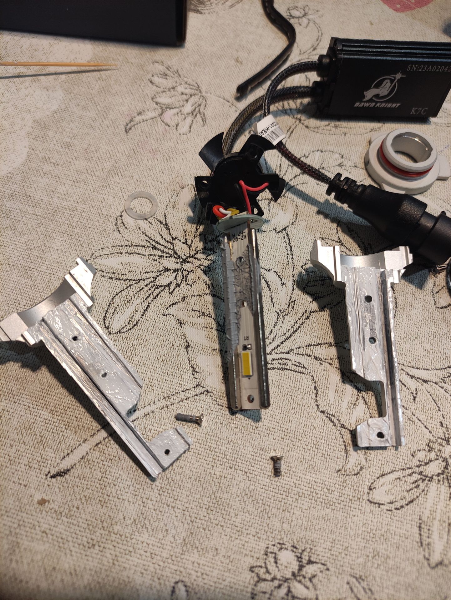

Снял ободок и кулер

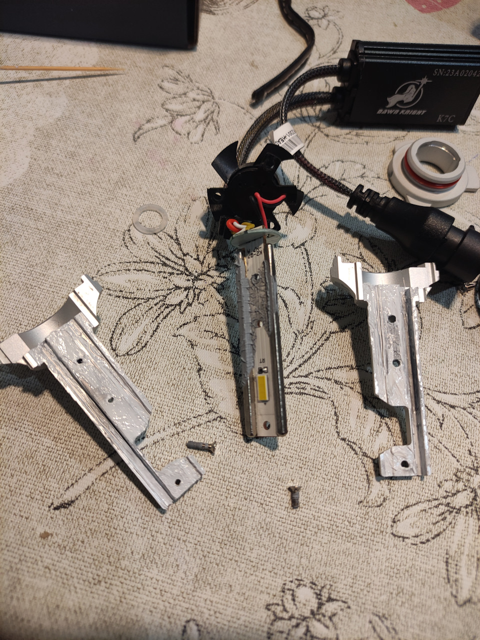

Так вот намазано термопастой по заводу. Пожалели что ли.
Добавил своей термопасты КПТ-8

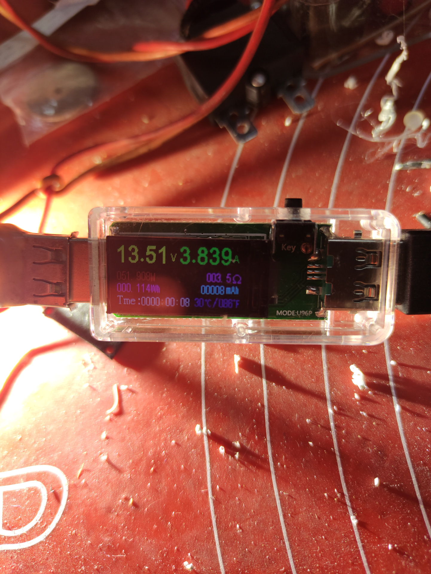

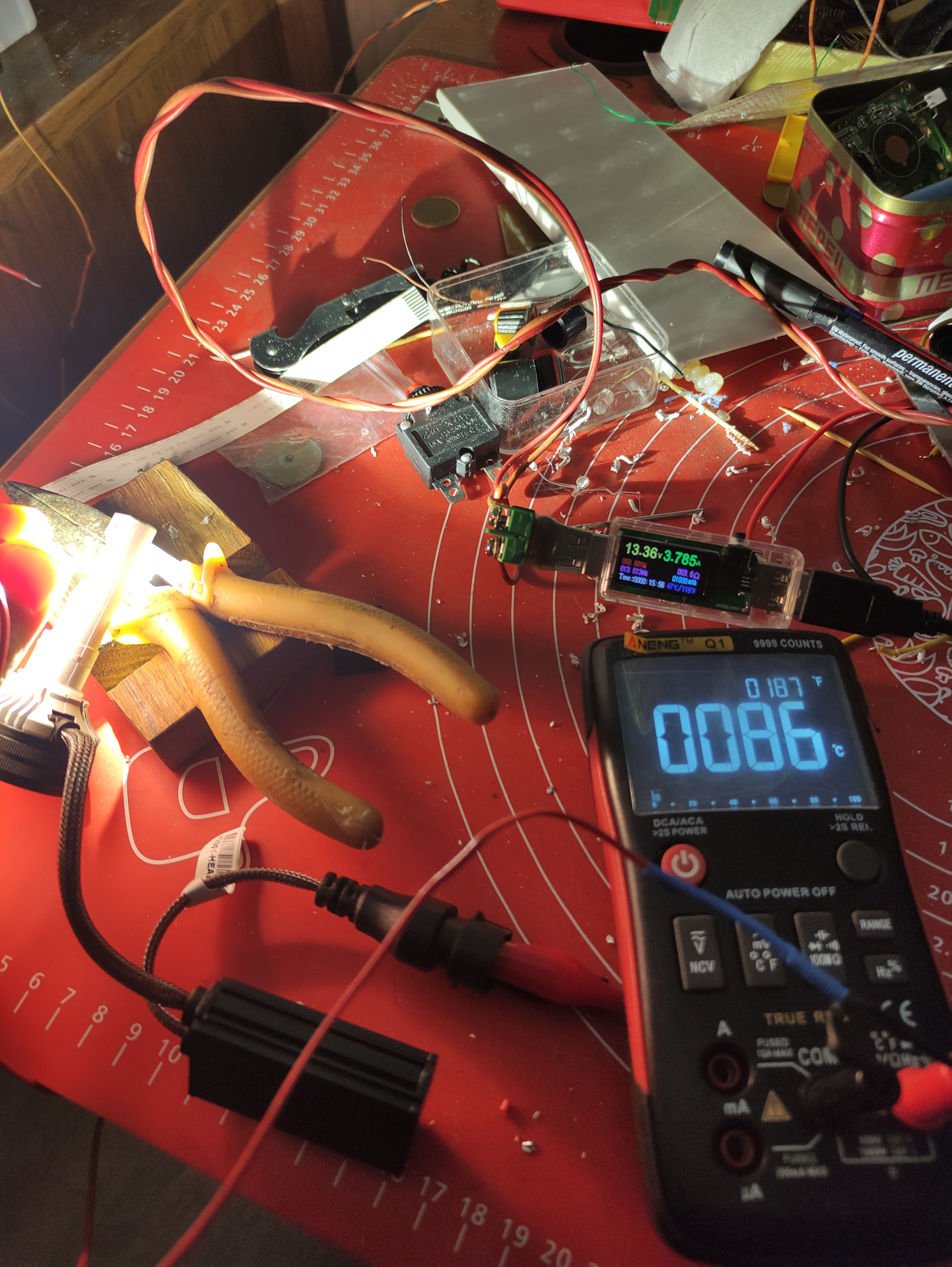

Начало испытания Напряжение 13.51 Вольт, Ток 3.8 Ампер, мощность 52 Ватт. Лампа работает на открытом воздухе.

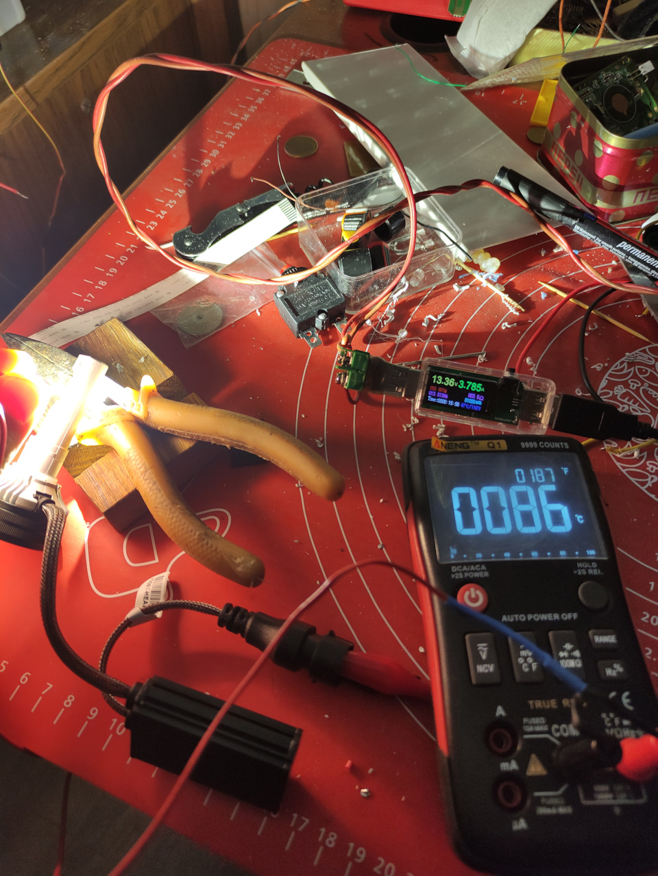

Поработала 15 минут. Температура возле кристалла 86'С. Мощность 50,6 Ватт.

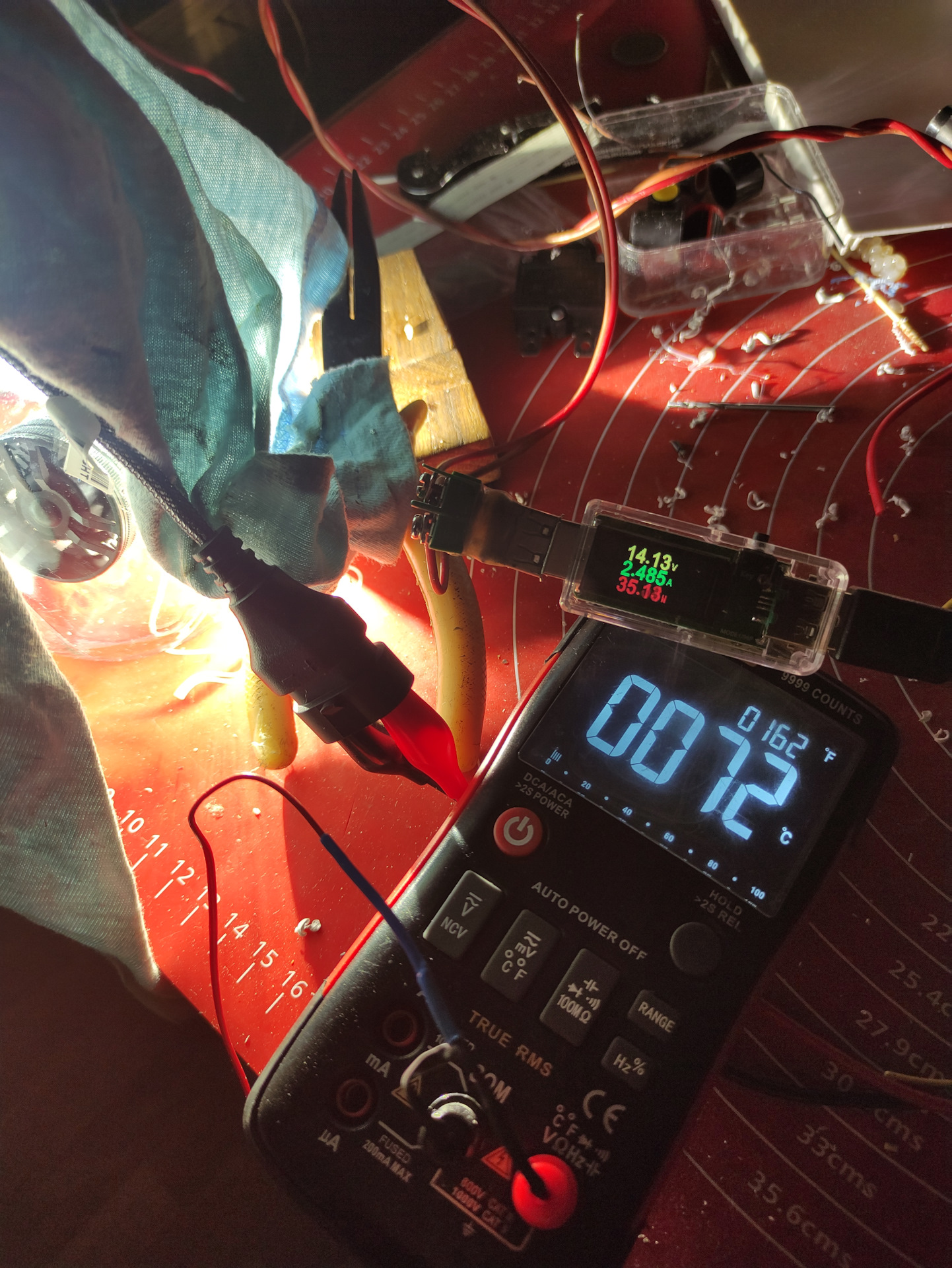

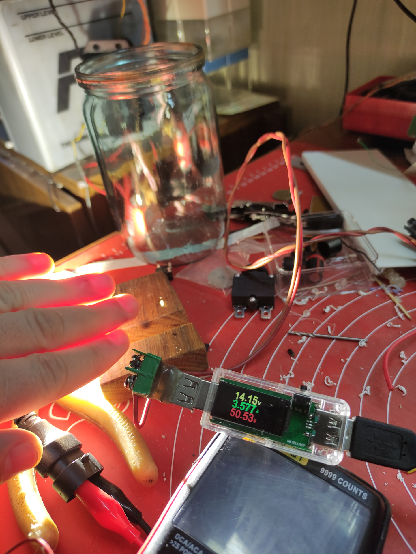

Поместил лампу в поллитровую банку на 30 минут и закрыл. Мощность потребления упала до 35Ватт. Температура в банке 72'C.
Достал лампу из банки, Мощность вернулась на свои 50Ватт.

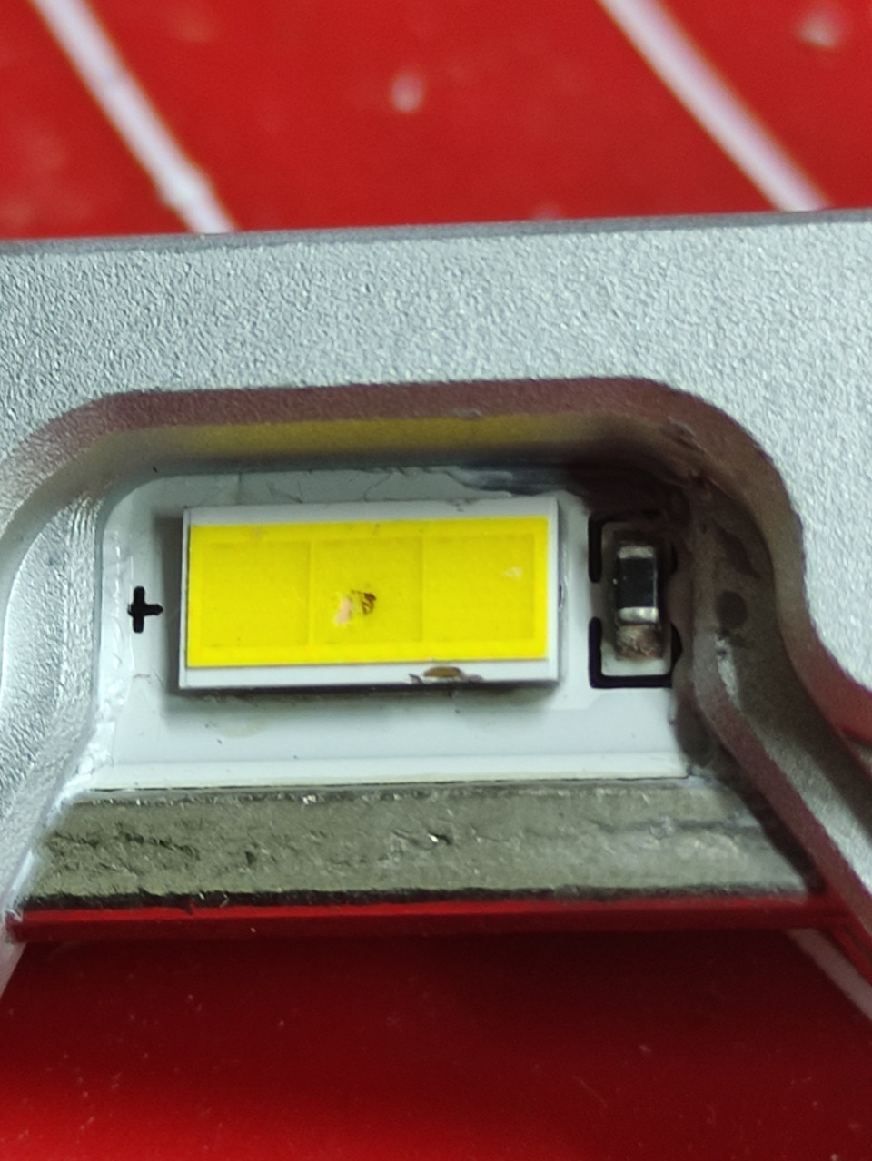

Кристалл вблизи. Люминофор не очень то крепко держится. Рядышком виден терморезистор для контроля температуры кристалла. В теории это должно продлить жизнь лампе и не должна будет быстро деградировать
