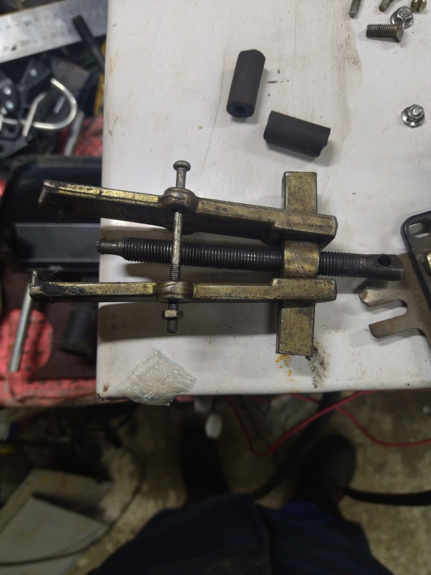

Есть вопрос. Что бы кто посоветовал из своего опыта? Имеется кусок генератора, с ротора не хочет слезать подшипник. При съёме "универсальный съёмник шкивов" от автодело показал, насколько хватает радужного пластилинового металла в болтах. До снятия шкива генератора вообще дело не дошло- тисков подходящего размера немае, а мелкие даже струбцину удержать не могут, всё скользит от усилия.
Хочется как говорится и рыбку съесть, и подши со шкивом снять. Какой съёмник лучше всего купить- 2 лапы, 3 или вообще цанговый?
Я заказал Jonnesway AE310034, Wiederkraft WDK0214270N, JTC 5628 и JTC 35164.
Внешние диаметры: подшипник 36, шкив 68.
По 5628 у меня самого есть сомнения в максимальном рабочем диметре, которые могут охватить лапы, и они выглядят довольно нежно.
Ещё нюанс в том, что у генератора образца 3110 расстояние между медными кольцами и подшипником 3-3.5мм, и не каждый клюв съёмника туда пролезет.
Что посоветуете?

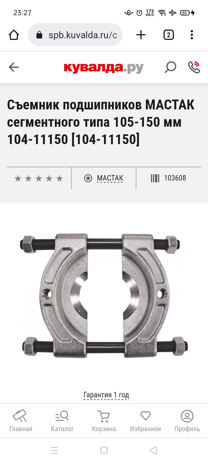

Съёмник подшипника сегментного типа, в простонародье — "сепаратор" (фото в коментах чуть ниже) + гидравлический пресс.
Сделать пресс из двух кусков швеллера, 2 арматурин и гидравлического домкрата (бутылочного типа) = работы на полчаса и почти бесплатно, а пригодится сотни раз!

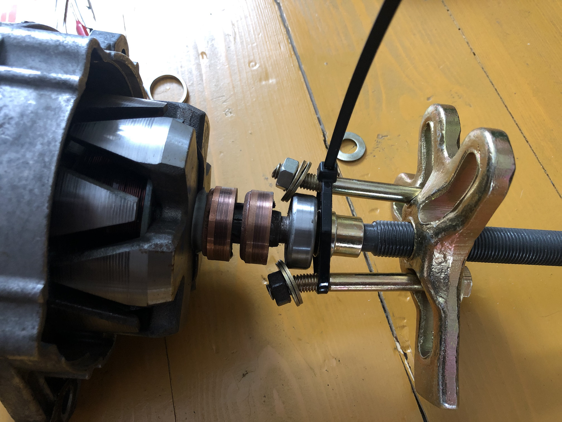

А для переднего нужен двух- или трёхлапый съёмник. Но у двухлапого лапы могут быть помощнее, чем у трёхлапого, поскольку трёхлапый не очень хорошо вписывается между спицами передней крышки. И, возможно, придётся немного подтачивать лапы, чтобы они влезли в промежуток между крышкой и якорем (это касается момента, если подшипник сидит на своём месте и ещё не чдёрнут хоть немного)
Что-то похожее пойдёт для снятия заднего прдшипника
нормальная тема, НО если упор с обратной стороны жесткий. Я таким подшипники с колена стягиваю, с одной стороны подшипник, с другой стороны щека. на генераторе где с одной стороны пригнивший подшипник с другой медные кольца на пластиковой обойме может косяк случится.
Так он работает не за счёт того, что стягиваешь половинки. Это нужно, чтобы зацепиться за подшипник (по возможности, за внутреннюю обойму), а после этого в половинки вкручиваются болты с поперечиной, в центре которой упорный винт. Этим винтом, упираясь в центр вала, уже сталкивается подшипник
абсолютно согласен. но зазор чтобы стянуть щечки есть не всегда. И вариант описанный мной имеет место быть
Всё возможно. Так стягивать щёчки до разумных пределов, чтобы не повредить то, что за подшипником. Главное — получить зацеп за обойму подшипника, пусть даже наружную.

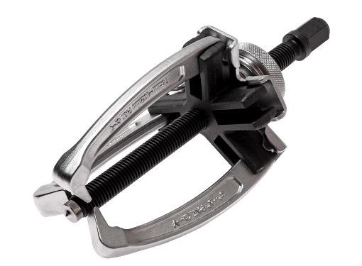

Надо купить человеческий трехлапый съемник и все вопросы по выпрессовке подшипников отпадут сами собой.
К стати, трехлапые частенько элементарно переделываются в двухлапые, там есть такая возможность, а иногда это бывает необходимо.
Именно поэтому я спрашиваю. Думаю, JTC 35164 из списка и возьму.

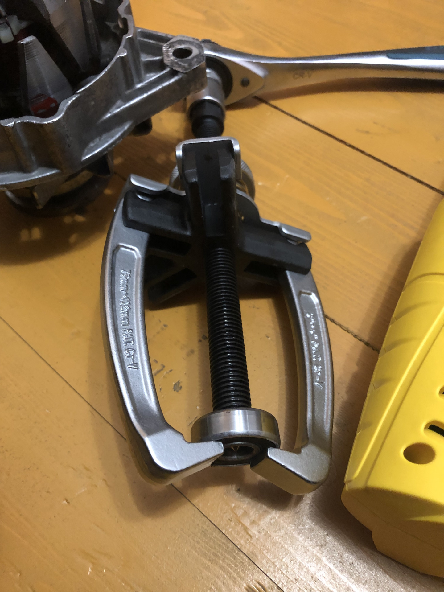

Я понятия не имею, что такое JTC 35164. У меня вот такой, с любым генератором пока вроде бы справлялся легко.
Неплохой съемник, но у него лапы слишком широкие. Через крышку могут не войтить

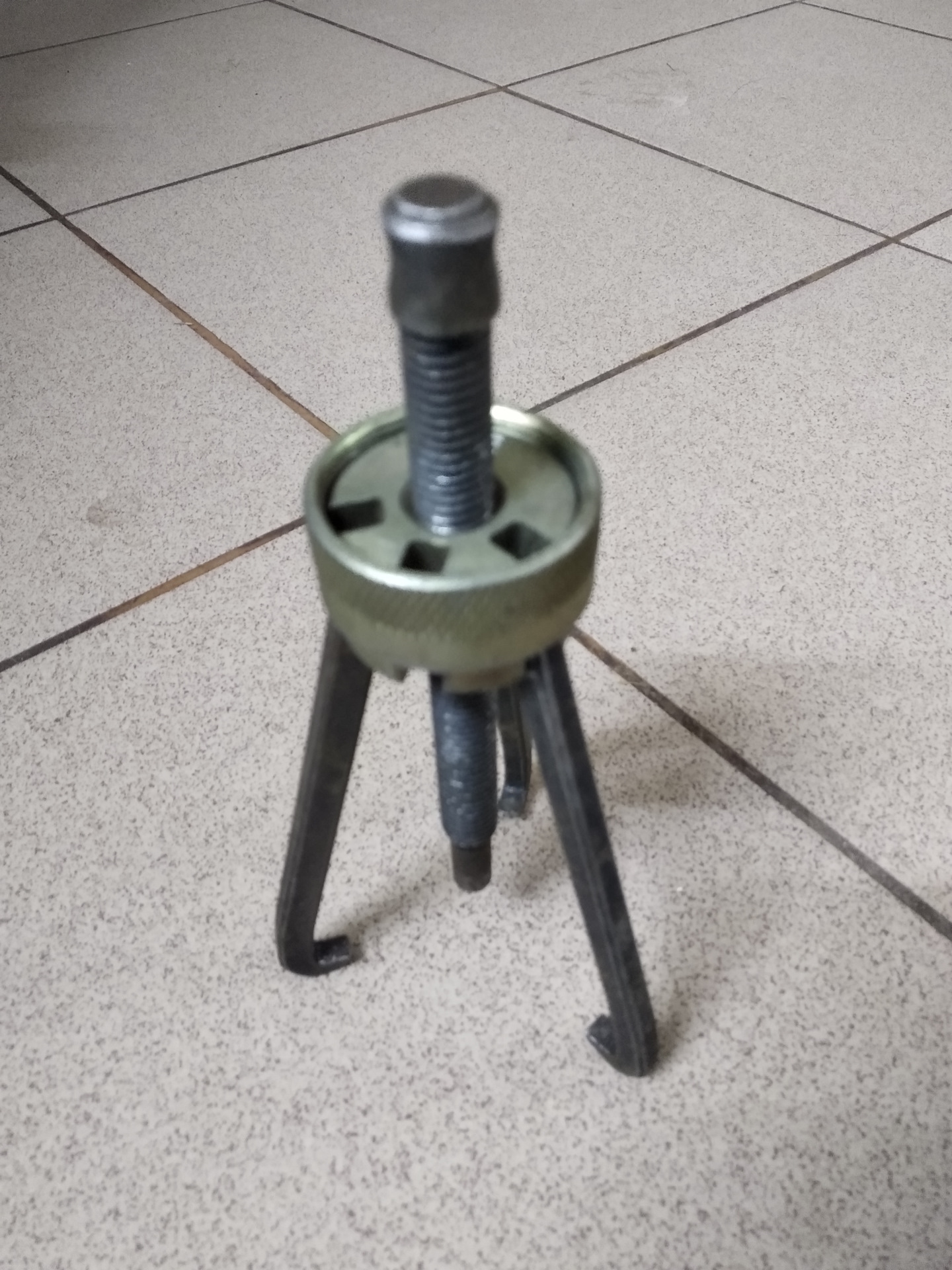

Такой уже хрен купишь. Всё подобное нынче с крохотными зацепами.
Ну я видел у нас продают ещё такие
Сколько угодно
Вот таким съемником пользуюсь уже лет 10. И подшипники с генератора снимает и медные кольца тоже снимаю им… Никаких проблем
Это кто такую штуку производит? На JTC по конструкции лап похоже
