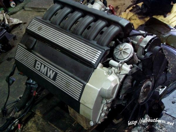

в общем урвал блок м50б25, как оказалось версии с ванос, тк будет капиталочка, что посоветуете, сток на здоровых ресурсных поршнях, либо же искать и собирать все под ванос, либо же 2.8 на другом колене, думаю времени достаточно прошло чтобы уже была какая никакая наработка и работа над ошибками, кому не сложно, поделитесь в общем советом,
Комментарии 75
Мы вешали мозги 2.8 и все датчики от 2.8
Или строкер 2.753
Колено м51д25
Шатуны м52б25 140 мм
Поршни м54б30
Гбц однованос
Впуск вал м54б30 (Токарь нужен будет)
Выпуск вал м50б25 безванос впускной
Впуск м50б25 безванос
Выпуск м52 более менее

М51 колено ход 82.8
М52Б28 колено ход 84
Разница 1.2 мм(0.6 на длину кривошипа)
При колене м51 поршень будет иметь недоход 0.25 мм и степень сжатия около 10.5
Меньше шансов на детонацию
А вообще кто как дразница)
хм, пишут на м52б28 степень 10.5, тоже не маловажно, да, бензин у меня плохой тут.
Теперь сравни по ценам
Колено м52б28, шатун, порши
И сравни цены на колено м51
Шатуны м52б25
Поршни м54б30
