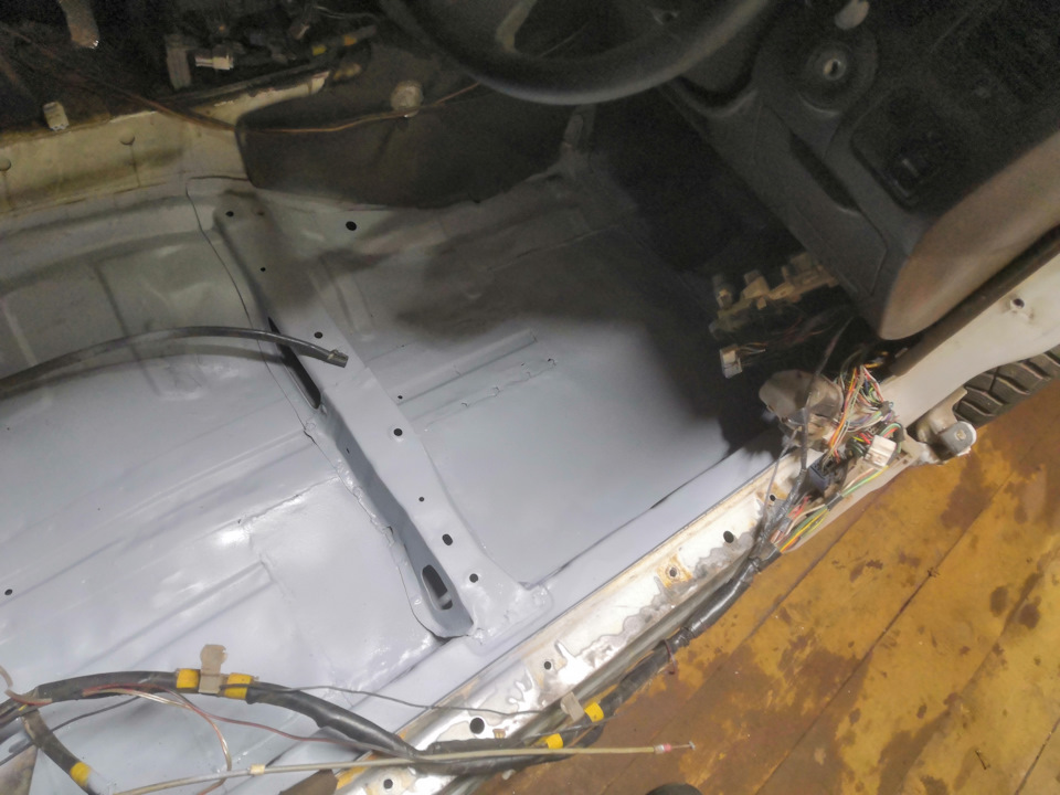

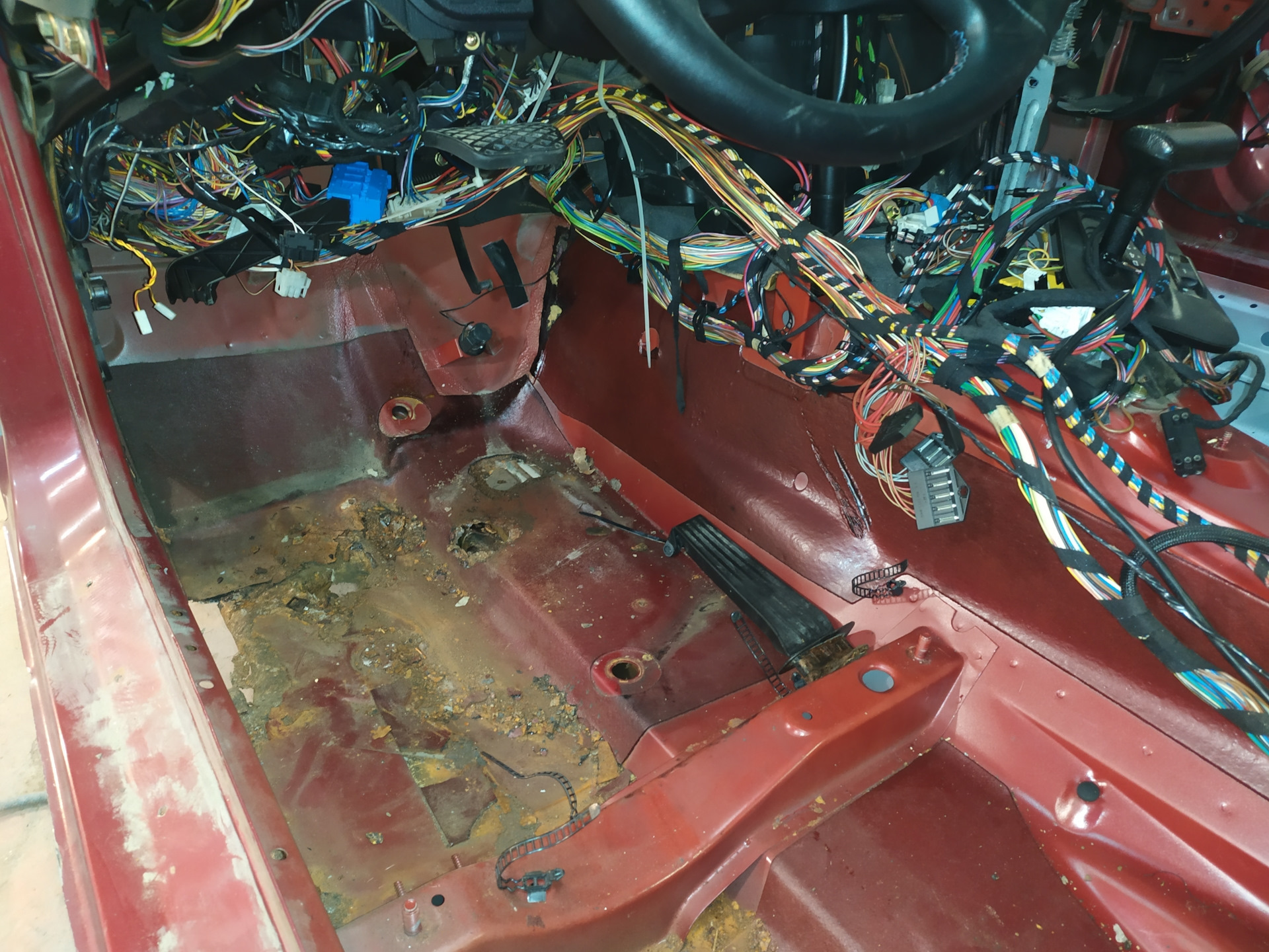

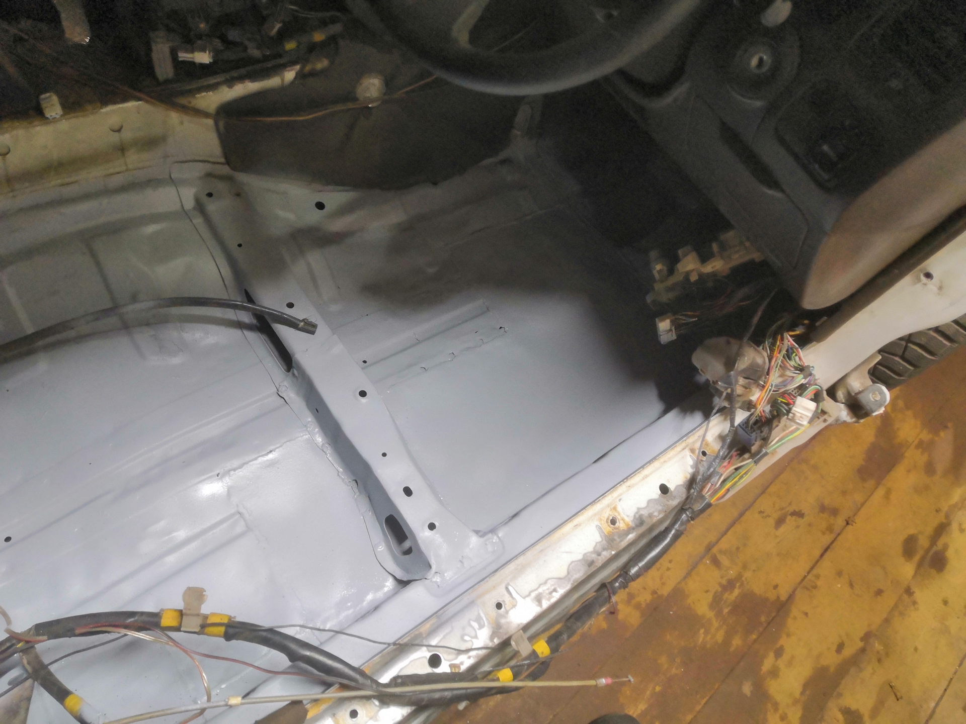

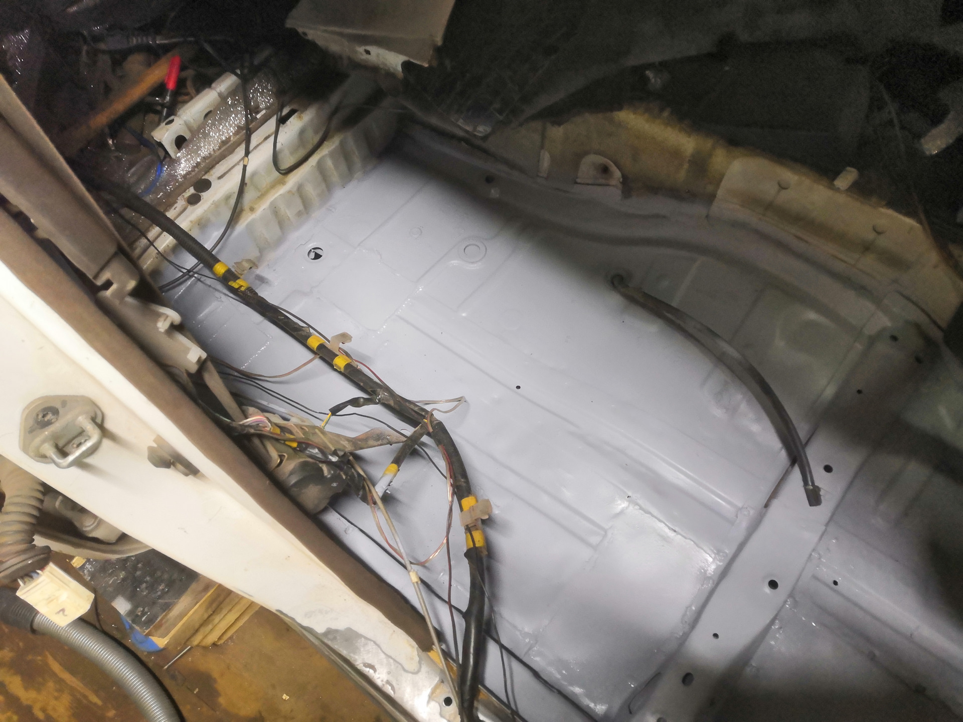

После переварки днища машины нанёс со стороны салона кислотный, акриловый грунт, промазал швы шовным герметик ом. Что делать дальше? Эпоксидник или красить можно? Краска алкидная
Эпоксидный не помешает-он не пропускает влагу, но только тонким слоем, лучше сильно разбавить р12м вплоть до 1/1 (а то не высохнет), а сверху него через несколько часов после нанесения нанесите краску
А если серьезно, то варианта 2 имеется, в зависимости от цены.
Самый бюджет: (кислотник, можно и без него, но я всё равно использую), ГФ-021, шовный герметик, алкидная краска.
Более качественный: кислотник, герметик, акрил (или сначала акрил, потом герметик, кому как удобно, лак (можно самый дешёвый) или эпоксид. Красить по желанию, не обязательно
Это в таком месте как на фото именно как высказали легко сделать, а представьте лицевая часть авто, например крыло, его край (кромка) там где всегда поток грязи/реагентов, как там все покрыть, чтоб не гнило?
Да на герметике (сообенно толстом слое) держаться краска не будет, он же деформируется в зависимости от изменений температуры (а перепады снаружи могут в течение года быть и 80 гр и больше даже) и краска с лаком даст трещины.
С завода распыляемый герметик наносят на днище и пороги и ничего не происходит с ним. Не нужно покупать самый дешевый герметик, самый дешевый грунт и дешёвую краску и ничего не будет трескаться
Герметик то наносят, но на грунтовку как минимум он нанесен всегда, а не по нему грунт/краску. В этом замечание, а так качественное да всегда все лучше.
Если уже есть кислотный и акриловый, после будет окрас то эпоксидный уже лишнее. Нормальную акриловую эмаль взять. Как только высохнет, закатать на чистое и гладкое виброизол до швов усилителей. А швы можно промазать новол 640 поверх окраски. Во внутренние усилители надуть мовиля или другого средства на основе петролатума.
почему листы ровные? можно ведь хоть киянкой аккуратно вогнутости сделать
он вторичен. И первичен при ремонтах. когда надо тереть шпакло и есть шанс протереть до металла. Его можно наносить в 3-4 слоя и он создает толстое, в отличие от кислотника, покрытие, Которое протирается не сразу.

гф, гермет на швы полиуретан строительный, сверху пф эмаль в два слоя. если машина для себя, то работает отлично и стоит все дешево, наносится кистью или валиком. если хочется и снаружи под днищем экономии, то пф я бы заменил на мл, лучше с отвердителем.
Гф — это глифталевая основа. Очень не дружит с акриловыми составами. И подрывает его легко. И тот же ПФ в условиях авто долго не живет.

Я всегда делаю по схеме: кислотны грунт — обычный грунт (акриловый) — и эпоксидный грунт. Далее покраска. Эпоксидный обязательно для меня. Такой пирог из грунтов проверен временем.
С такой ситуацией не сталкивался. Я шварочные швы обрабатывал по той же схеме (кислотный->акриловый->эпоксидный). Акриловый именно на герметик нанести а потом покрыть все эпоксидным, думаю так. Эпоксидный грунт образует покрытие через которое не проникает ни влага, ни воздух. Тем самым исключает возникновение под грунтом коррозии.
Согласен. Я тоже делаю такой пирог. Но по факту у меня реставрация и кузов долго стоит в достаточно сыром помещении. Поэтому я эпоксидный кладу чисто из соображения запечатывания кузова до покраски, с коими свойствами он справляется на ура. Но если красить по сути всё сразу без задержек, то можно и без эпоксидника, так как краска так же, как и он, полностью блокирует влагу

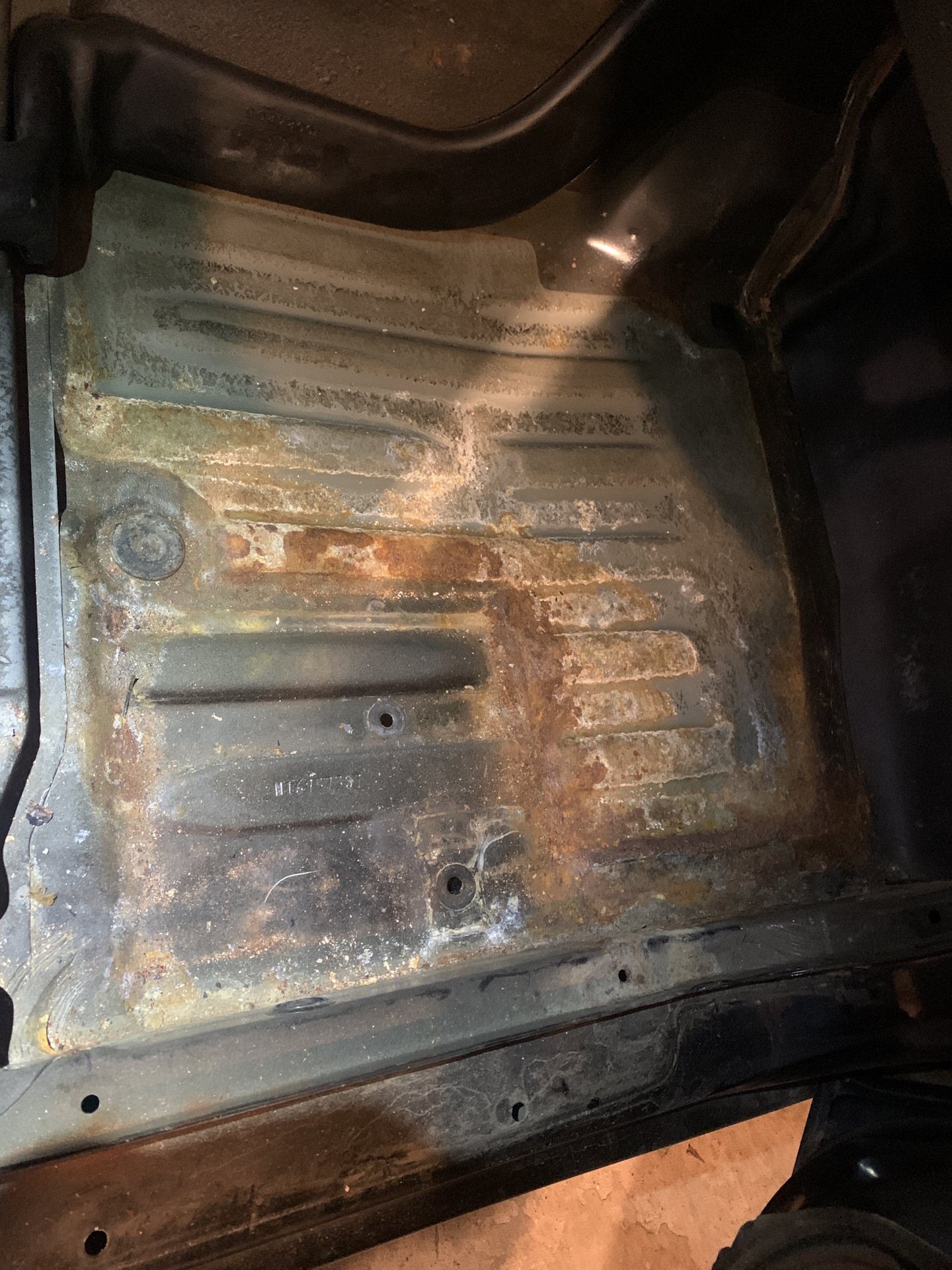

Везёт вам в тёплых и сухих регионах… Любым Гуаном днище обмажь и "на века"!)
У нас так сделай, через пару лет дно опять менять нужно будет.
Машины за 7 лет с заводским покрытием в труху ржавую превращаются !)
Ну это да! У нас условия получше

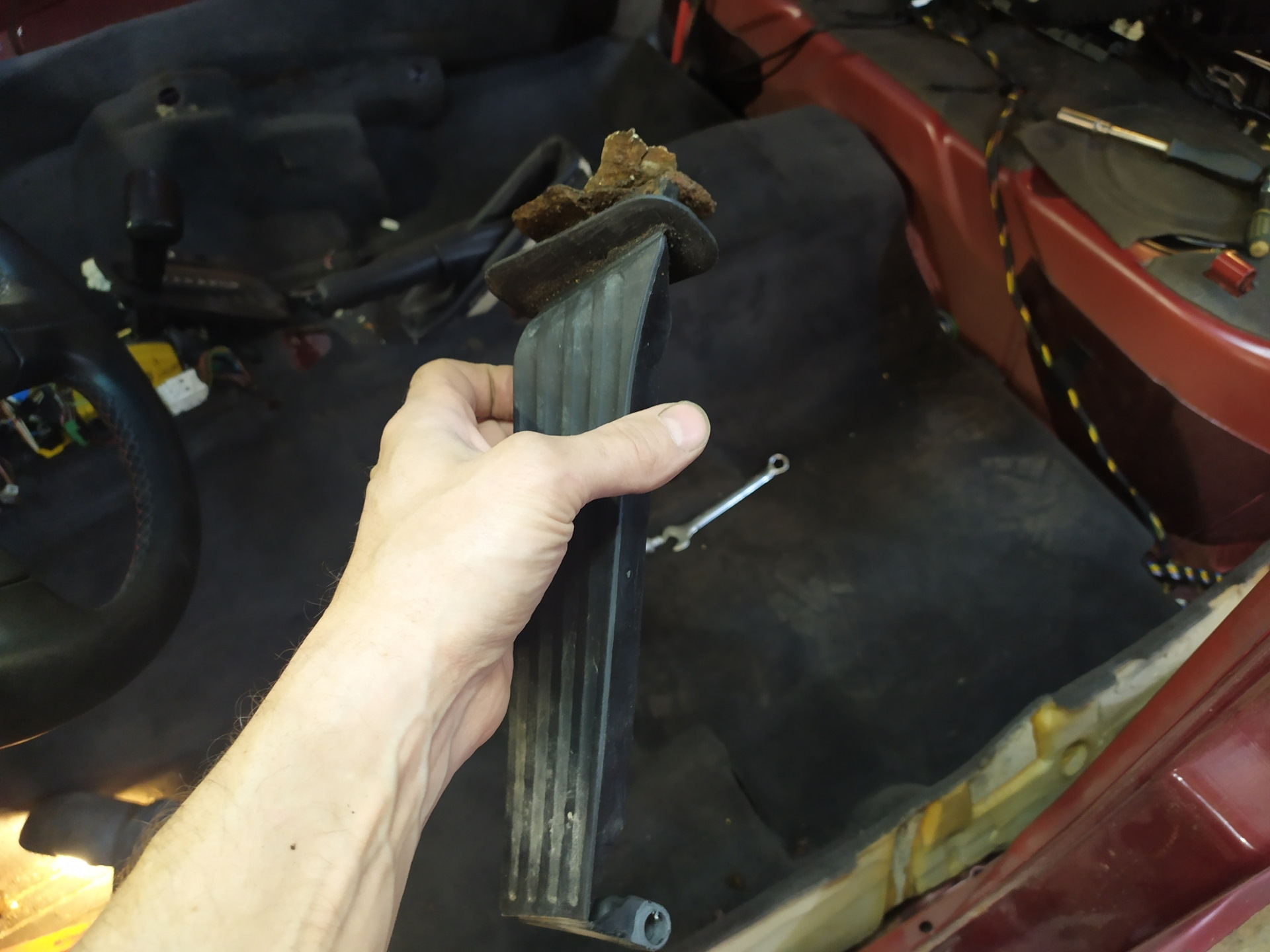

Воду собирать?)
воды там быть не должно, если она есть, то независимо от формы она там и останется. я про ребра жесткости
Вода на БМВ всегда по педали течёт под ковёр. После стекает в отверстия, которые теперь есть)
Рёбер как видно там не было изначально.
а откуда вода попадает на ковер?
Ну так зимой, снег с подошв.
так это во всех авто, не только бнв
У всех педаль сверху, снег стекает на резиновый коврик.
У БМВ дырка в ковре, снег стекает прямо под ковёр.
Наполная педаль эт ведь действительно «круто» 😁🥲

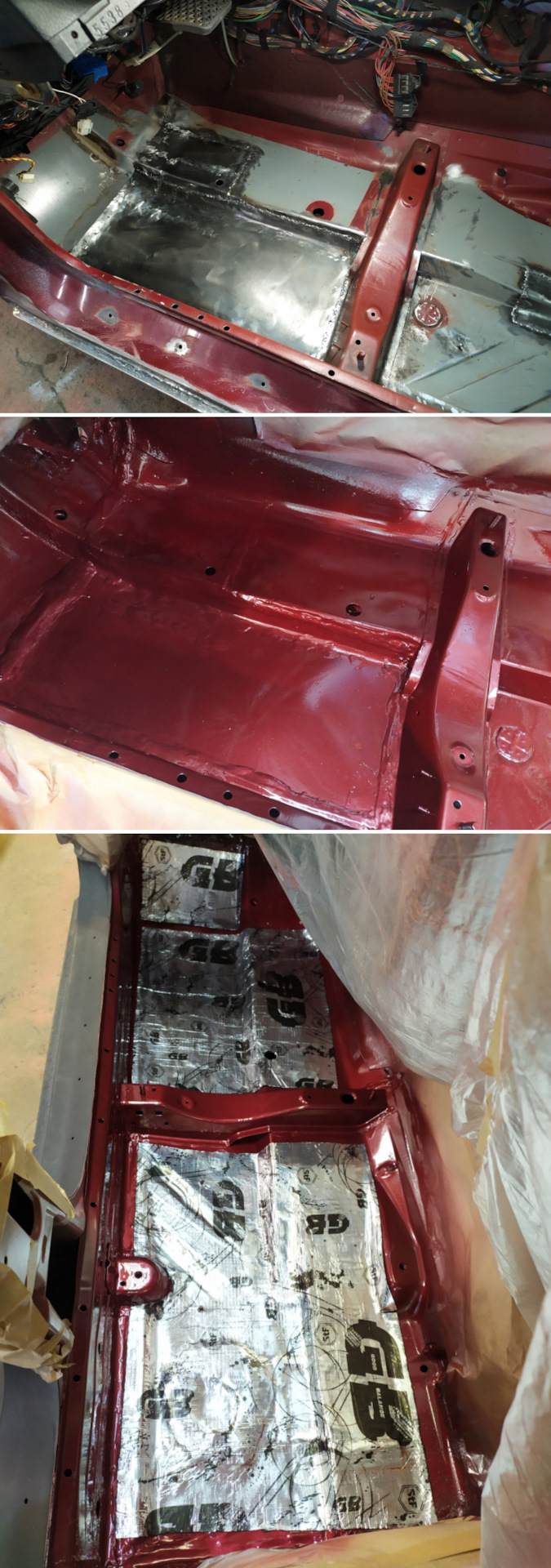

Обычный пирог
кислотник
акрил,
эпоксидник
краска.
Зачем эпоксидный на акрил?
Он дает дополнительную защиту от ржавчины.
Дак он же… Один из первичных грунтов. Смысл его ложить на акрил?
Короче говоря у каждого своя правда) я лично не вижу смысла в нём… 3-4м номером)
Абсолютно с вами согласен!
Когда делаешь для себя- в нем есть смысл.
Когда делаешь клиенту- никакого, только лишняя трата времени, денег и увеличение цены. Один вред от него.
Вот и меня интересует нужно ли перекрывать акриловый грунт с нанесённым на сварочные швы герметиком

Павел, я, как и автор поста, в скором времени буду обслуживать пол. В моем понимании последовательность такая:
— мех. обработка;
— преобразователь в 2 захода;
— очистка преобразователя согласно инструкции;
— кислотник;
— акриловый грунт;
— эпоксидный грунт.
Вопрос: куда (или подо что) в этом списке должен попасть шовный герметик? И второй: т.к. это пол в салоне и сверху будет укладываться вибра и родной ковёр — стоит ли заморачиваться с окрашиванием поверх эпоксидника?
Последовательность правильная. Я так делал моторный отсек и пространство под крыльями, плюс узкие места где идет слив дождевой воды. Сварочных швов при вопронении работы у меня не было. было много коррозии, шовный герметик не использовал. Чтобы не вводить в заблуждение почитайте на драйве статьи в которых идет речь об обработке сварочных швов. При мех.обработке использовал грайвер с насадкой — металлической щеткой очень хорошо обрабатывать в узких местах. Красить поверх эпоксидного грунта считаю нужно, я красил в два слоя. Лаком не покрывал. Судите сами пол это место где вероятно будет иногда вода. Да, я бы заделал отверсия в полу если есть, заводские закрытые резиновыми вставками. Они нужны только на заводе когда происходит грунтование и окрашивание чтобы через них стекал грунт и краска. Далее их закрывают резиновыми пробками, через которые например у меня поступала вода из внешней среды в салон. Обязательно соблюдайте время сушки, спешить не нужно, каждый слой нужно просушивать как указано в инструкции иначе слои грунта к примеру частично перемещаются и все пойдет насмарку.
