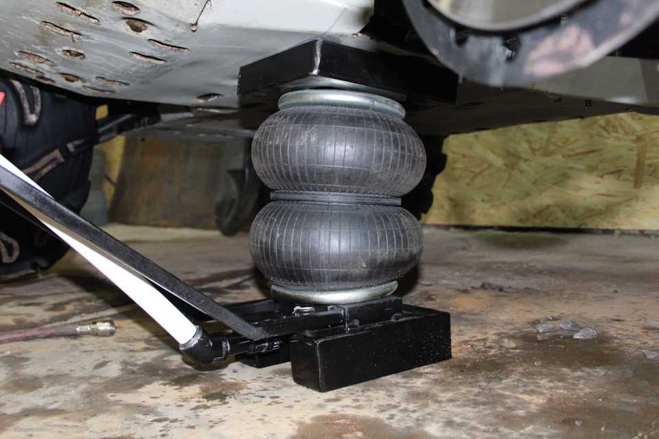

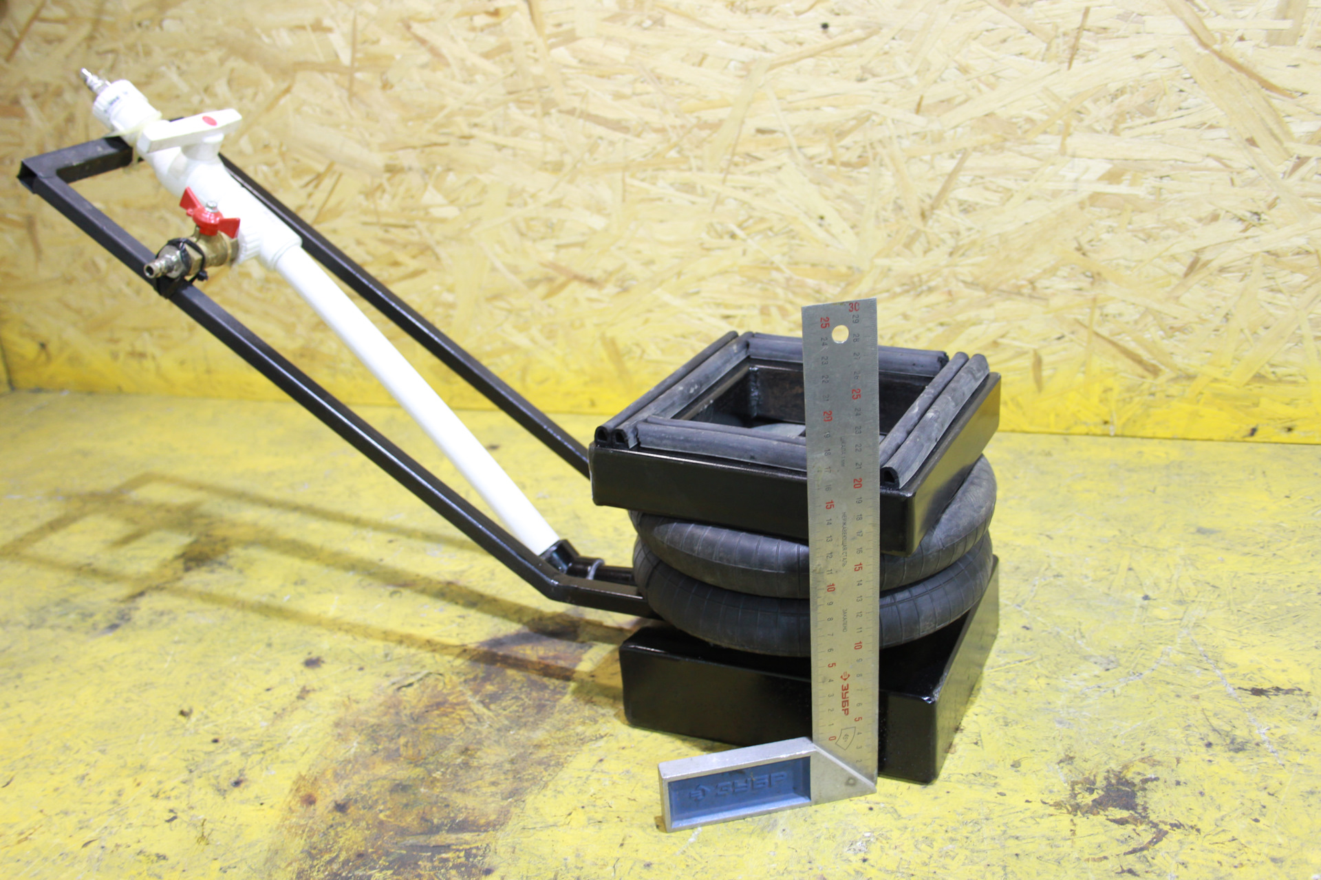

Всем привет! Месяц назад сделал вот такую замечательную штуку себе в гараж!
Краткий видео обзор

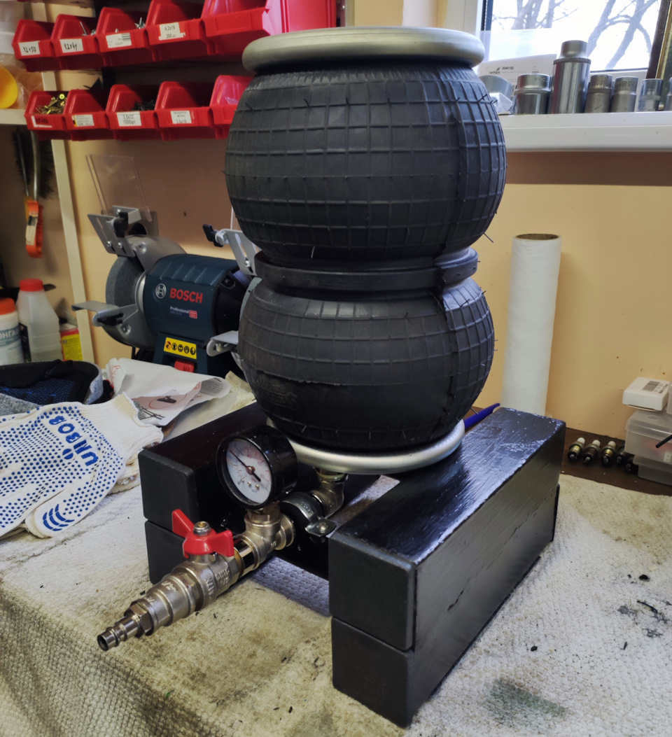

Немного фоток

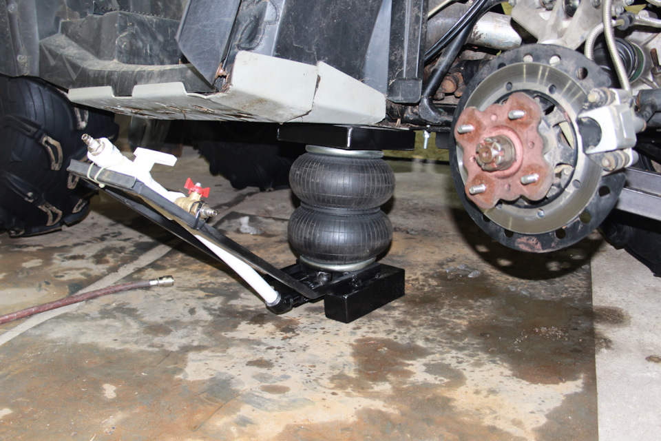

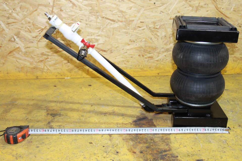

Вот такой внешний вид получился. Два крана. Можно вставить шланг с любой стороны, как удобно, а с другой спускать воздух, регулируя местоположение домкратаСверху наклеены резинки от дверного уплотнителяВысота подхвата — 21 смМаксимальный подъем — 40 см. Вот тут можно приобрести не такую, а трехсекционную подушку. Но есть нюанс, об этом я рассказал в видео.Глубина — 70 смВерхнее и нижнее основания — 20*20 смНижний профиль 60*60, а верхний 40*40Про преимущества я рассказывал в прошлом видео, про отвал для квадрика.А так домкрат отличный получился! Для квадрика идеальный вариант!
Сдувание домкрата доработать трубкой вентури.Есть такая для прокачки тормозов на али.И тогда сплющится за счет вакуума в лепешку и подлезет под машину.Воздух уже есть, нужны только руки.

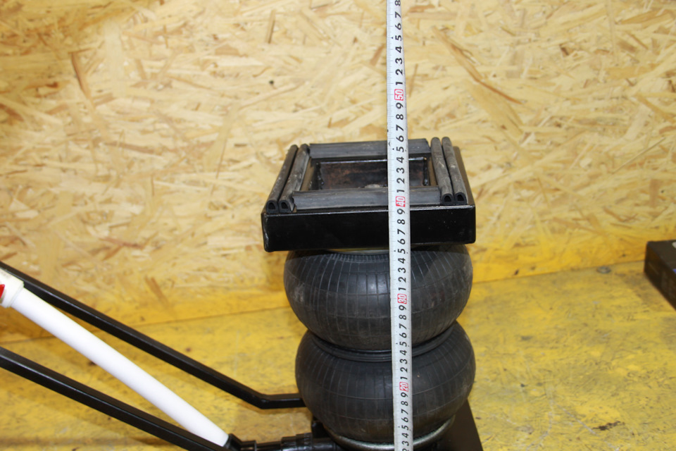

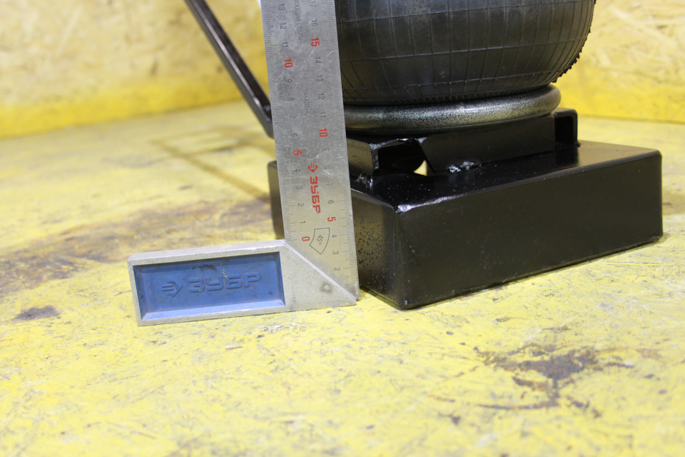

21 см высота домкрата… У квадрика колесо спустит и уже не всунешь. Вместо рамок надо пластины ставить. Я пробовал такой подушкой машину поднять, качать пришлось 8 атмосфер, так что использовать можно только в гараже.
Единственное преимущество пневмодомкрата — скорость подъёма. Если оно определяющее для Вас, то, наверное, стоило такой огород городить. Тоже вариант. Ну и за работу плюс. Удачи в делах!

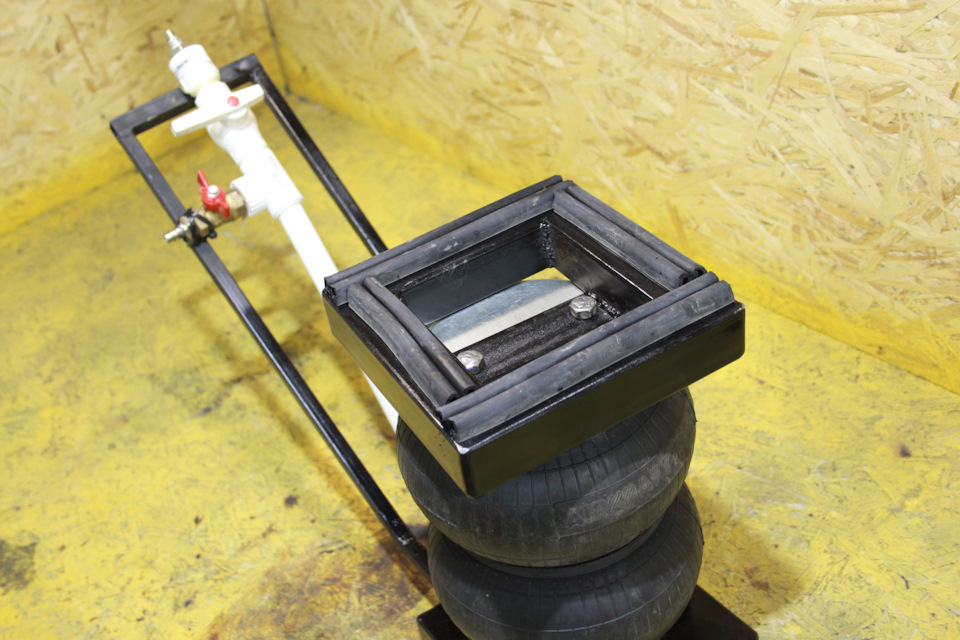

Сомнительная надёжность, все таки руками под машиной лазить будете. Шаткая, штуцер в пластике не вызывает доверия, можно зацепить и повредить балон, быстро сдуется или вообще бахнет. Если прям хочется, то только со страховочными стойками использовать

Привет, идея хорошая для стационарного использования.
Замечания 1)это бублик, он же подушка ленивца На кабине сливы стоят 2) уплотнитель нужно заменить на листовую резину толщиной сантиметра 3 и толще 3) раздувать подушку более 25см в высоту вредно для подушки
У меня подобный из пневмоподушки от Лиаза. Штука прикольная и удобная. Паджерика за мост поднимает на раз два три. Но конкретную конструкцию очень не плохо бы доработать, добавить направляющие, которые не будут давать подушке наклоняться и изворачиваться. Это сильно обезопасит устройство. В таком виде подушка может очень не приятно наклониться и выстрелить … А от выстрела такого могут самые непредсказуемые последствия от гнутого железа до ломанных частей тела
Ага, при тестировании было раз .что она изогнулась. Потому я конструкцию на широкие квадраты и переделал. А направляющие тут не сделаешь. В итоге для квадрика идеально, а для автомобиля — вариативно. Проще ранее сделанные стойки с подкатным домкратом использовать
перемудрил . слишком высокий в сложенном состоянии. два крана, а по факту будешь пользоваться одним жёсткая и длинная ручка там нафиг не нужна, больше мешает но в целом штука прикольная ) хоть и не отменяет обычный домкрат
Спасибо. Но два крана — одним стравливаешь, не отсоединяя шланг, если надо чуть подвинуть будет домкрат. Мне под днище квадрика по середине — такая ручка самое то =)

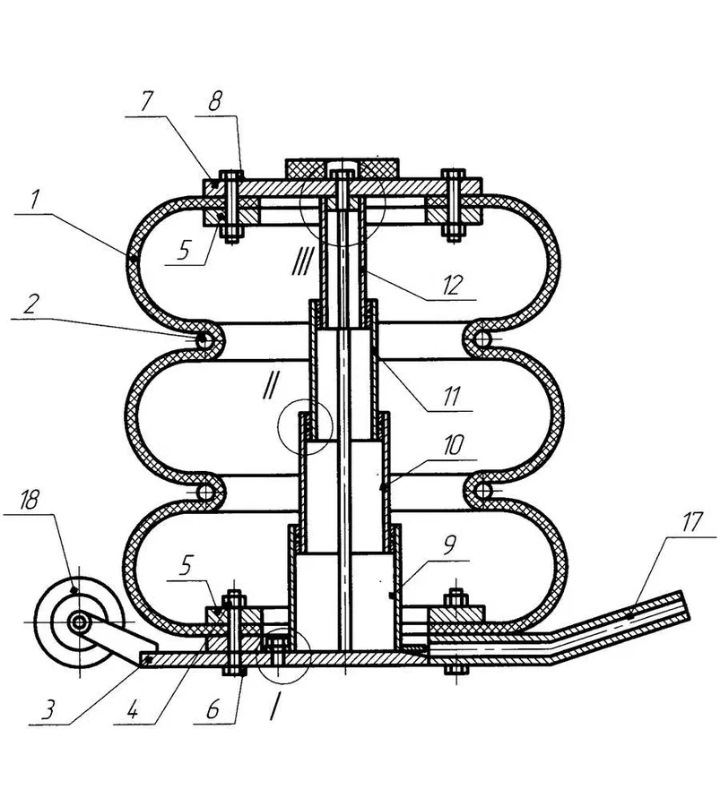

Это просто картинка из сети о том, что должно быть внутри. Я на кузовном стенде иногда поддомкрачиваю машину, когда сама платформа стоит под углом. И даже в этом положении пневмодомкрат не складывается, так как внутри есть центральные направляющие. Иначе побоялся бы.
Все правильно. Фабричные варианты идут в исполнении пневмогидравлика. И стоят они как самолет подбитый. Например MEGA N15-4C=) Вот оно устойчивое и безопасное. Есть более вменяемый по ценнику Trommelberg SD101902 но тоже оно стоит для многих просто машину в гараже поднимать не совсем вменяемых денег=) ну и плюс вся эта техника требует нормальное давление а не 4 бара кое как выдуло. А стабильно от 6-8 бар. И с нормальным блоком подготовки воздуха итд итп.
Конечно, только для гаража. Ход подушки всего 20 см. Этот домкрат под машину неудобен. Под квадрик самое оно
Себе делал более компактный, не хотелось большие ручки)). Подушку брал от полуприцепа. Отличная вещь, очень удобная.
Я на ваш и ориентировался, когда искал инфу)) Правда манометр так и не стал делать, хоть он и есть.

Верхняя рамка лишняя. Ставь листовую резину как у меня. www.drive2.ru/c/606895235234019974/
я видел Ваш вариант, но такой резины не нашел. Если попадется, то обязательно вмонтирую

Замечания
1 — знаю))
2 — не нашел пока
3 — тут ход всего 20 см
Есть такая но с другим конструктивом, такую под мост или лонжерон в глубине днища уже не поставиш.
перемудрил .
если домкрат спец, а не универсал, спору нет !
и оно бы да бы, но нет . )
я гоняю такой ) уже понял ошибки и ты поймёшь )
крана достаточно одного ) …

Заламываются пустые внутри, самоделки. В нормальных внутри телескопическая основа, чтобы не сложился.
но такую подушку я не нашел. Скорее всего она сама по себе сильно дороже
Geneve1202
У нормальных вообще нет подушки. А подушечные это дешман хоть со опорой этой хоть без нее. Эту опору при небольшом износе при спуске клинит и привет.

2. Уплотнитель для дверей, никак не спасёт от того что железная рамка не вопьется в порог или другой элемент кузова, надо было ложить 2сантиметровую резину.
