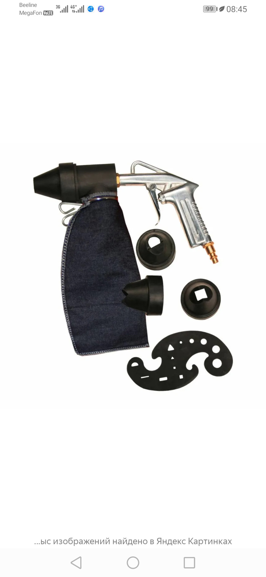

Как то еще в прошлом году подходит ко мне сосед, показывает фото и спрашивает:
— Как думаешь, хорошая штука? — и показывает самодельный пескоструй из обдувочника с доработками за 4000р!
Мол, максимальное КПД при минимальном потреблении воздуха.
Не, прикольно, конечно, но че то слишком дороговато.
Сейчас листая Ютуб наткнулся на аналогичный инструмент
_____
Собственно, ваше мнение, господа: чем этот "зверёк" заслужил такую стоимость? Каков принцип работы?

Так, а принцип какой? Что за хитрая система, потребляющая минимум песка и воздуха?
Обычный циклон-фильтр.
JamesKirk

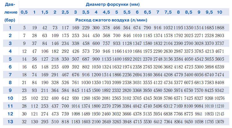

Чем меньше диаметр выхлопной трубки — тем меньше потребление воздуха. Однако "заужать" ее до беспредела на получится, пропадает эффект эжекции (это когда за счет разности давления песок засасывает в выхлопную трубку или сопло).
Мини-сопло хорошее получается из мини-свечки для бензопилы (диаметр 1,5…2мм)
Главное для пескоструя это сухой воздух.
Второй параметр это максимальный запас воздуха в ресиверной группе. Чем больше тем лучше.
По расходу воздуха … смотри …

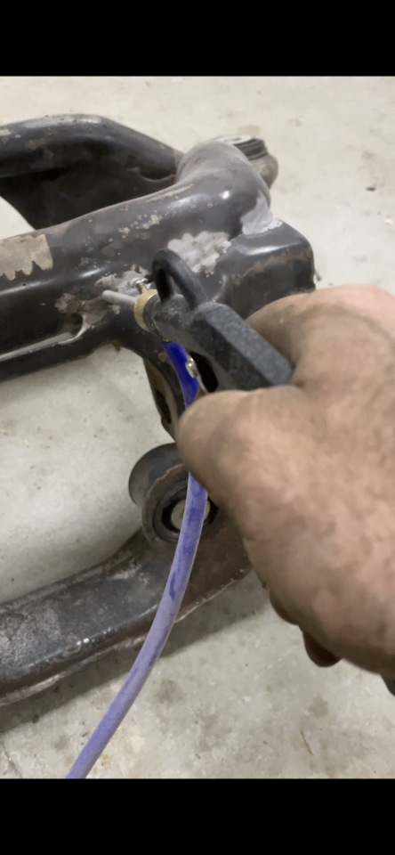

Тоже купил в прошлом году но опробовал на днях когда разобрал заднюю подвеску своего авто. Очень неплохой а стоимость оправдана хитрой проточкой которая идет на конус с внутренней нарезкой как в оружии разбирал видел мне понравился. Единственное большие обьемы делать долго а локальное применение 👍

Тоже на неделе купил этот пистолет. Повертел, покрутил сделал пару тестов на довольно уставшем металле. сразу понимаешь, что деньги плочены не зря
соблазняете.
А песок прилагаемый использовали?
да, использовал песок, который предоставили вместе с пистолетом :)
