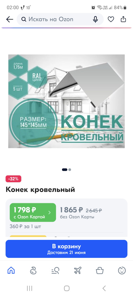

Купить лист оцинковки, разрезать его на полосы. Полосу потом согнуть и привернуть к крыше кровельными саморезами (на них есть уплотнительные резинки). Если конек гнуть нет желания, то его можно купить в строительном магазине, называется "конек кровельный", но это будет немного дороже.

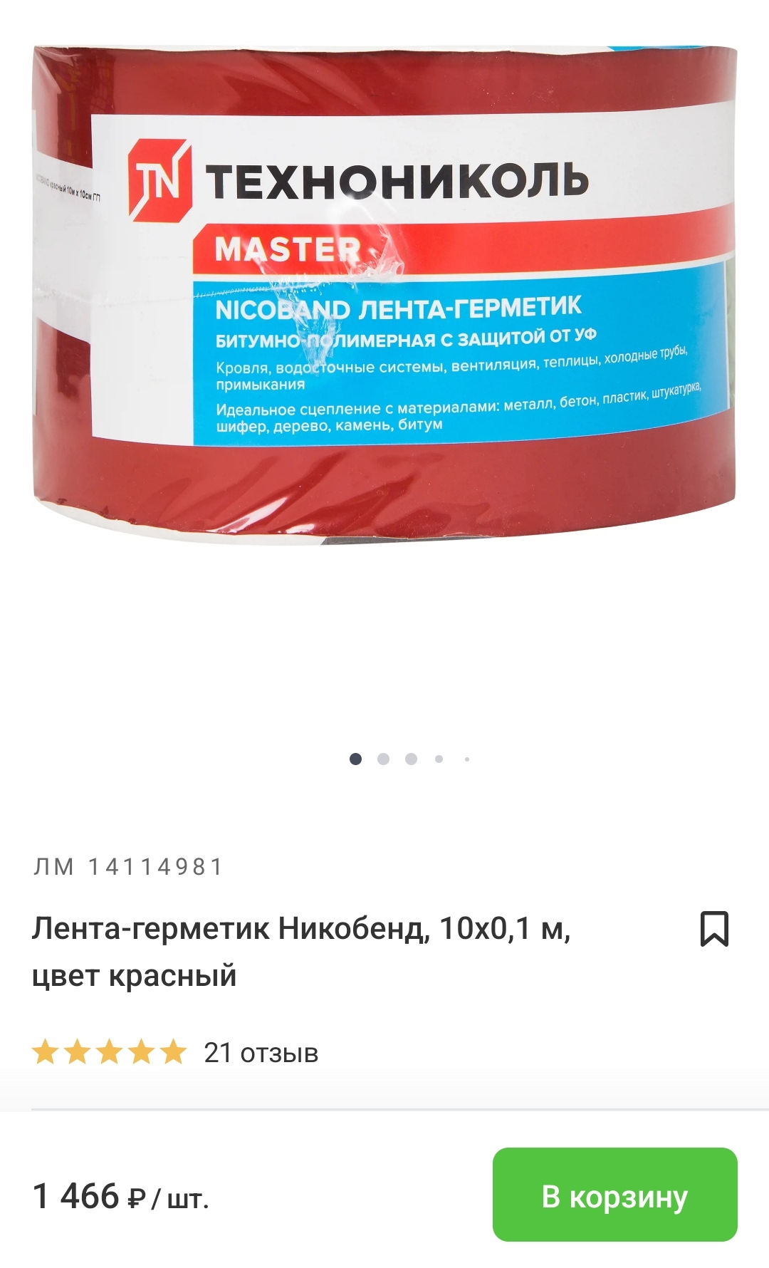

швы можно проклеить лентами для кровли потом.
