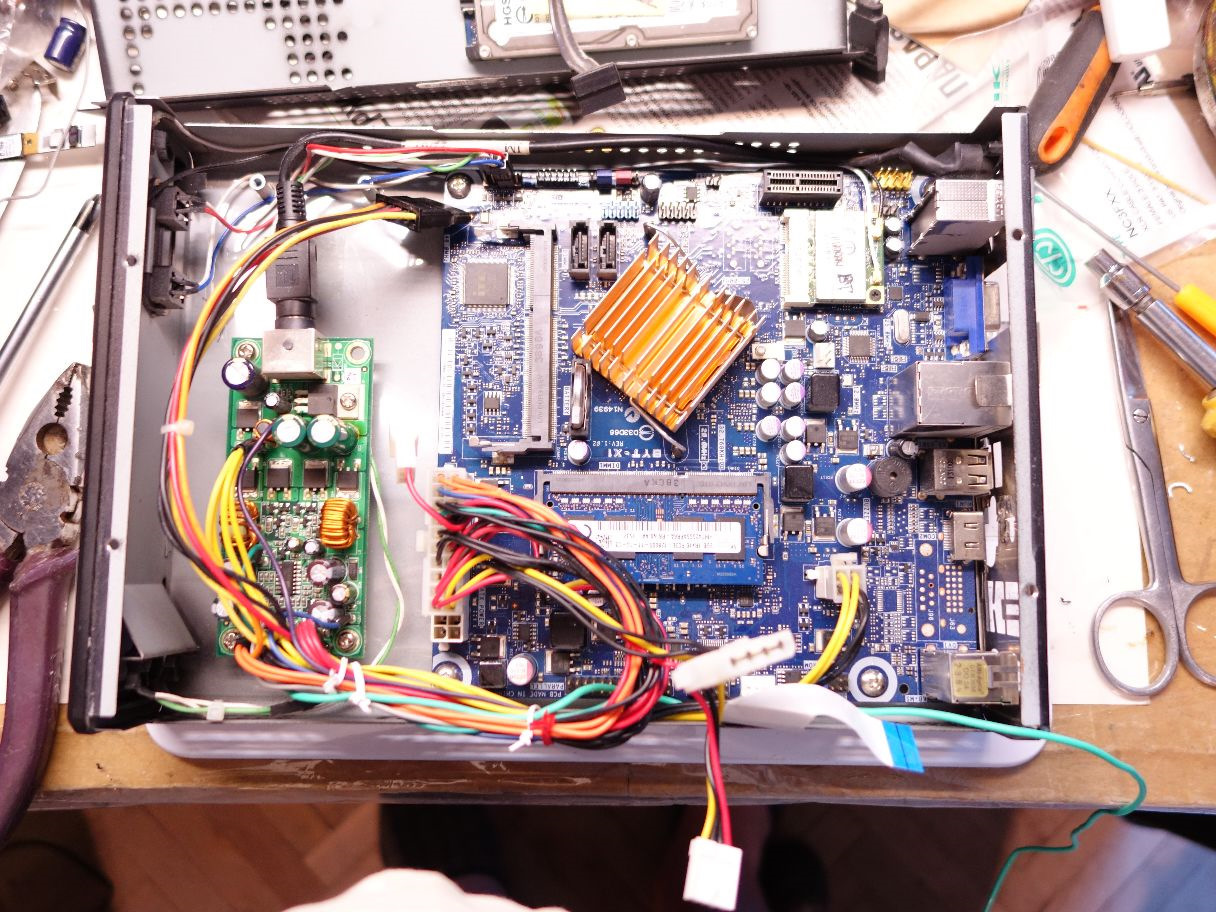

1. Выбор подходящего компьютера

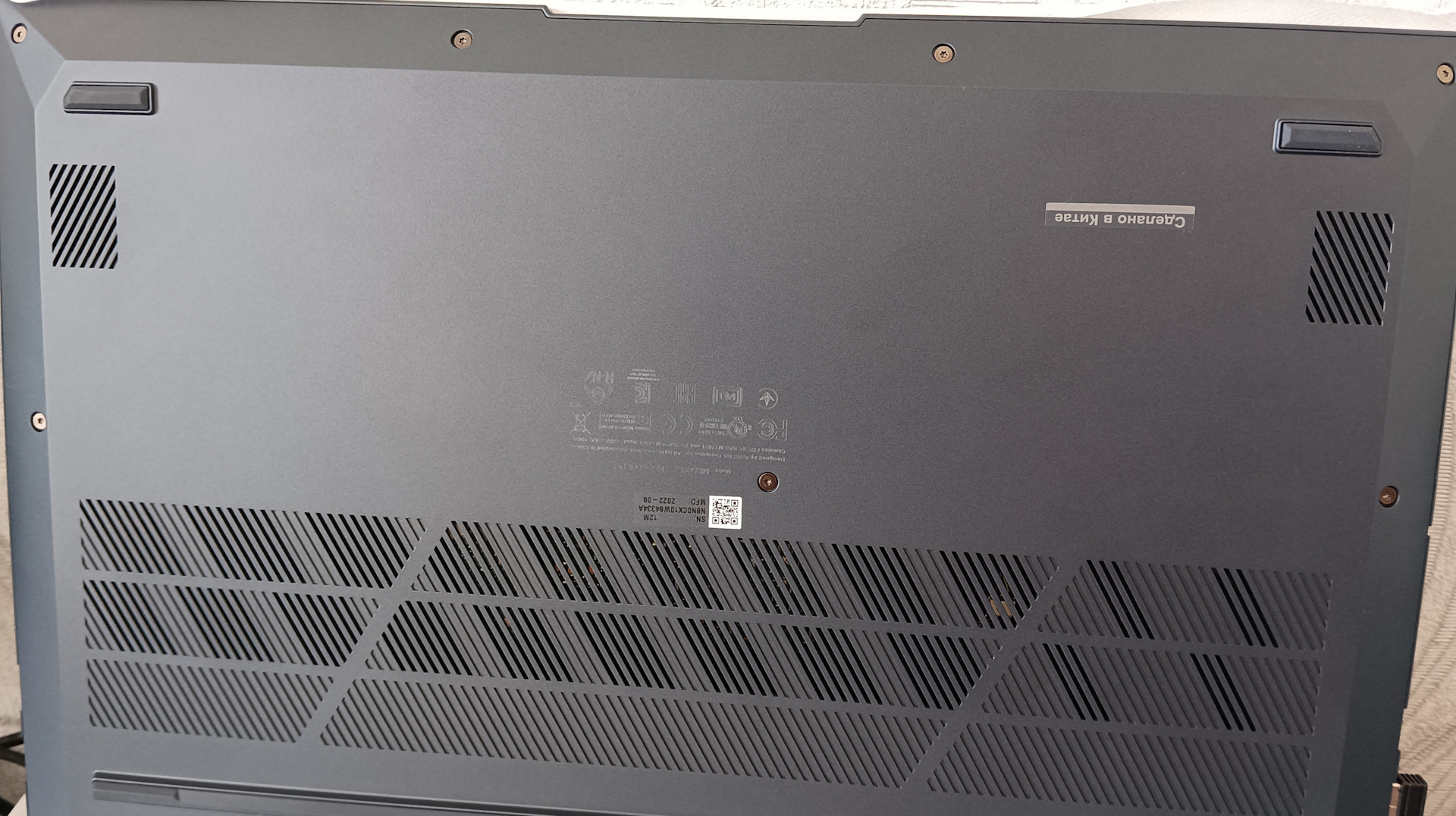

Чем меньше комп потребляет и греется — тем лучше "звучит". ДА, можно очередной раз "поржать" над тем, что можно "слушать" компьютеры, процессоры, жёсткие диски, и БОЛЕЕ ТОГО — ДАЖЕ СОФТ! Причём, не относящийся к звуку. Об этом — далее.
Пример удачного дохлокомпа — у меня.
Пробовал также ноутбуки — было хуже. Причём, без разницы, от розетки, или от аккумулятора.
У меня сложилось впечатление, что проблема в 5В ноутбучных УСБ разъёмов. Хотя … Вроде бы, тот же эффект наблюдался и при внешнем питании УСБ.
Нетбуки не пробовал. Возможно, тот же Атом себя покажет с лучшей стороны, и дело именно в процессоре. Теоретически, с внешним питанием УСБ не должно быть разницы, десктопный комп, или портативный.
САМЫЙ ЛУЧШИЙ звук мне удалось услышать от роутера (!). Нужен роутер с УСБ и возможностью прошивки OpenWRT или DDWRT. У меня данная тема тормознулась, т.к. тогда ещё не было всяких RaspberyPI, BBB, … . Но основное — не было "управлялок". Управлять через консоль текстом — такое себе удовольствие. Как результат, слушать можно было только интернет-радио, но вот оно звучало просто ВАХ! Особенно, ЛоссЛесс. Но мысль о подобной системе осталась … . Возможно, буду её делать. Но пока — попроще. Про обычный "конвенционный" компьютер.
Кстати, возможно, хорошо подойдут NYC-и от Intel, или что-то подобное.
2. БЛОК ПИТАНИЯ — желателен комп с внешним БП 12В
БП в любом случае нужно модифицировать (убрать Y-фильтр и конденсатор между высоковольтной и низковольтной частями)
БП прослушивались "на выбор". Выбран лучший (почему-то). Разница уверенная, но не великая. К нему подобран сетевой кабель. Лучшим оказался толстый, длинный и с медным цветом контактов в розетке. Кабель, если что, обычный, от чего-то. От какой-то техники. Просто есть запас — из него и выбрал.
3. МОНИТОР Желательно 12-вольтовый монитор.
Я разобрал 15,6" обычный 220-вольтовый ЛЕД монитор, внутри оказался БП и конвертер, кушающий 12в и 5В, которые я взял с БП компа. Т.е. включаешь комп — включается всё. конвертер выдавал православный LVDS, к которому я подключил 11,6" матрицу от какого-то нетбука, совпадающую по разрешению. Благо, 1366х768 много где стандарт. Акцентируюсь на том, что монитор ЛЕД. Они меньше кушают, чем CCFL — удалось всё это запустить от одного сетевого БП, т.о. минимизировав связь с сетью 220В.
Монитор можно и обычный, сетевой, но с ним нужно проделать те же манипуляции, что и с БП: удалить Y-фильтр и конденсатор между низковольтной и высоковольтной частями.

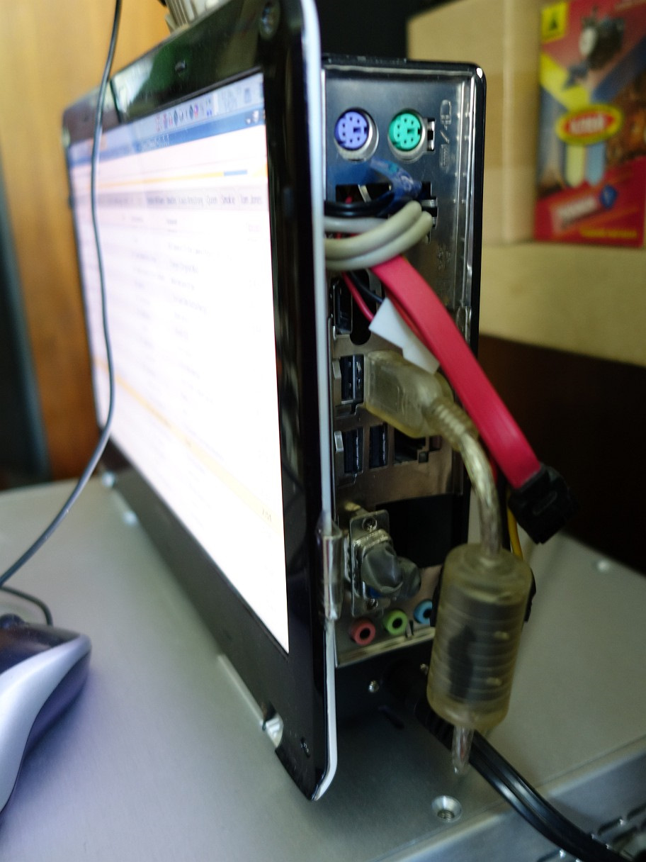

4. USB на компе: разъёмы не должны быть разболтанные. Штекер должен сидеть плотно. Желательна позолота контактов (желтоватый цвет)
Питание УСБ обязательно надо переключить с дежурки 5VSB на рабочие 5V.
На предыдущем дохлокомпе на материнке был джампер 5V/5VSB (Stand-By), на нынешнем всё припаяно к 5VSB. Пришлось нагло отрезать дорожку на плате и припаять проводом напрямую от разъёма питания.
5. Кабель USB Тоже методом перебора. Лучшим оказался прозрачный, довольно толстый, с двумя ферритовыми кольцами. Разница тоже уверенная, примерно на уровне разных БП.
6. 5V USB
Я сделал просто и нагло: распотрошил кабель возле выходного разъёма, D+, D- не трогал, Gnd зачистил, а 5V разрезал и врезал в кабель "аналоговый", т.е. трансформаторный БП, видимо, с 7805 в недрах (я его даже не разбирал — он заклеенный). Получился УСБ кабель с блоком питания.
Но так оно не заработало. Пришлось добавить в месте врезки конденсатор то ли 2200мкФ, то ли 3300мкФ на 16В.
Вот так оно заработало и выдало звук слышимо лучше питания от разъёма.

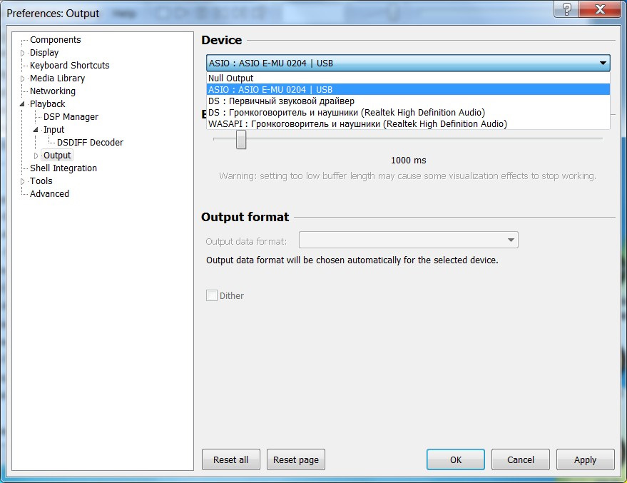

Я отслушивал все доступные тогда ОС (Windows XP, Windows7, Ubuntu Linux), через все доступные в них API (ASIO и DS в XP, ASIO, DS, и WASAPI в 7ке, JACK, и ALSA в Ubuntu, OSS не слушал). Разные плееры тоже все звучат по-разному, хотя казалось бы … . Разница всего этого в отдельности меньше, чем разница с разными БП, но слышна.
Распределилось следующим образом:
1 место: Ubuntu Linux 12.04 (10.04 лучше, но не поддерживал мою тогдашнюю звуковуху) — ALSA (JACK и Pulseaudio надо удалить, иначе всё играется через них и невозможно выбрать ALSA) — DedBeef — *** ALSA device without any conversion.
2 место: Windows XP — ASIO — Foobar2000
3 место: Windows 7 — ASIO — AlbumPlayer
4 место: Windows 7 — WASAPI — AlbumPlayer

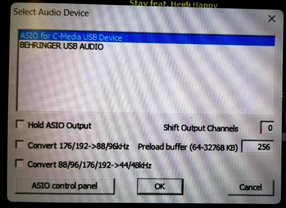

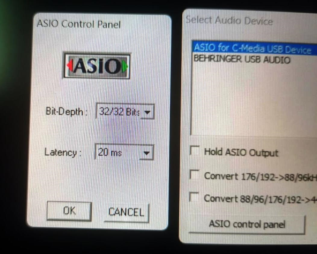

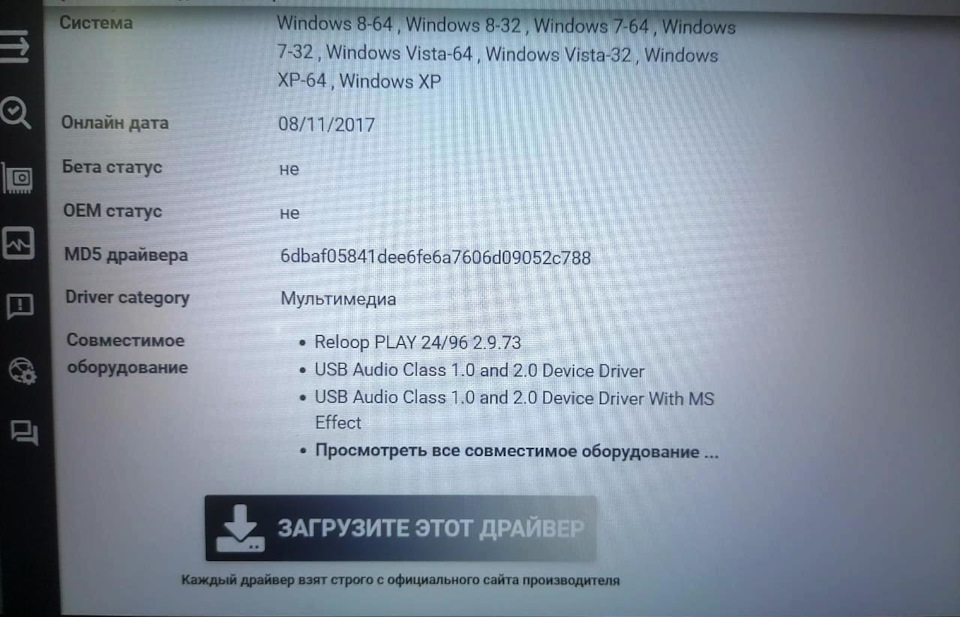

Часика полтора помудохался что бы ASIO в 11 винде прикрутить к цапу.Но оно того стоило однозначно! Вот теперь мне почти нравится звук, еще бы прозрачности добавить немного и было бы совсем хорошо, только вот думаю с этим цапом стоит копать дальше или нет.Борис спасибо за плеер он конечно простой как три копейки но звучит очень весьма хорошо.Надо теперь кабель сваять попробовать.
Мой ЦАП оказался ровней ЦАПу за 130к. Так что, видимо, есть смысл и твой покопать.
АСИО настоящий или 4Алл?
Переделай сначала комп как я рассказал.
И Убунту.
АSIO4All да. До самого компа ещё доберусь))
АСИО4всех, по-моему, само работает через ДС или ВАСАПИ.
не соврал, оказывется C MEDIA ASIO поставил, АСИО4 не увидело цап
Официальный? Или что это вообще такое?
Ну вроде с оф сайта, а так хз.вот после его установки Асио появилось в плеере и подключение цап через Асио
Это — норм. АСИО.

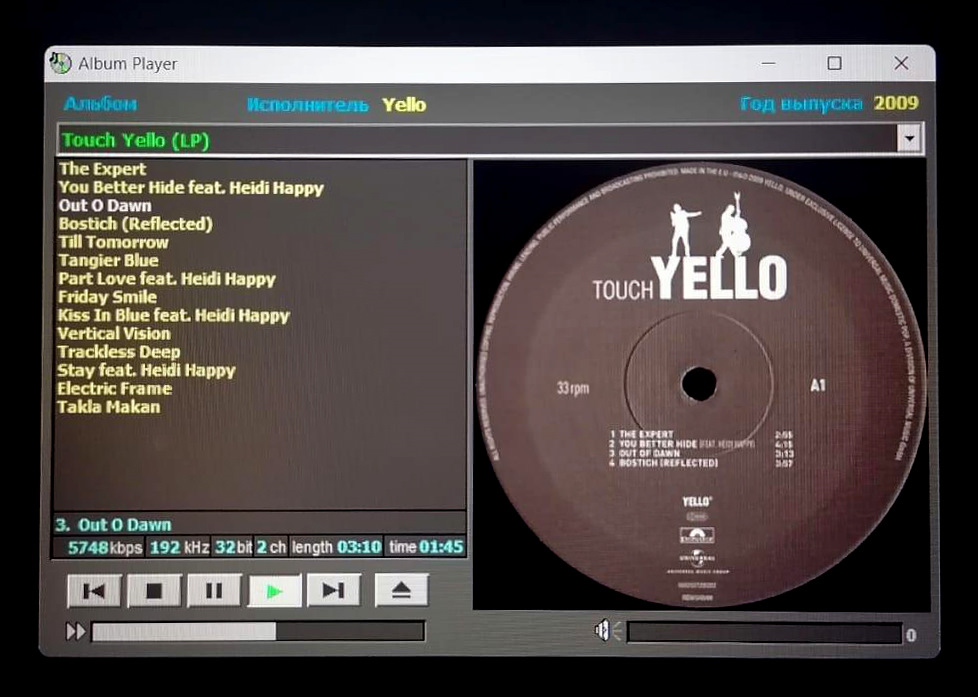

И что, Album player сильно лучше, чем foobar 2000? В последнем настройки на все случаи жизни есть. Но шкура не такая красивая.
Album player шкура еще страшнее ))) в фубаре не нашел возможности работы на одном ядре и асио не получилось прикрутить к C MEDIA .
АСИО прикрутить не долго.
Был бы нужный драйвер.
WOTzx88
хз. Слушай сам. От многого зависит.
АР с т.з. использования очень неудобный.

и панель настройки асио с media появилась в плеере
Scorp713

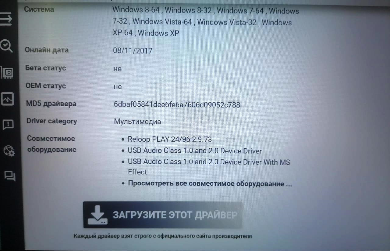

Инструкцию запишите, как асио прикручивать к Винде?
да какая там инструкция)) главное найти драйвер подходящий а дальше тупо инсталл и настройки плеера.Если имено к моему цап на см 6631а то подошел драйвер вот отсюда www.driverscloud.com/ru/s…7/speed-dragon-cm6631arar, ASIO4ALL мой цап не видит.
Bort735
Никак. Он или есть в драйверах, или нет.
Дрова правильные нужны.

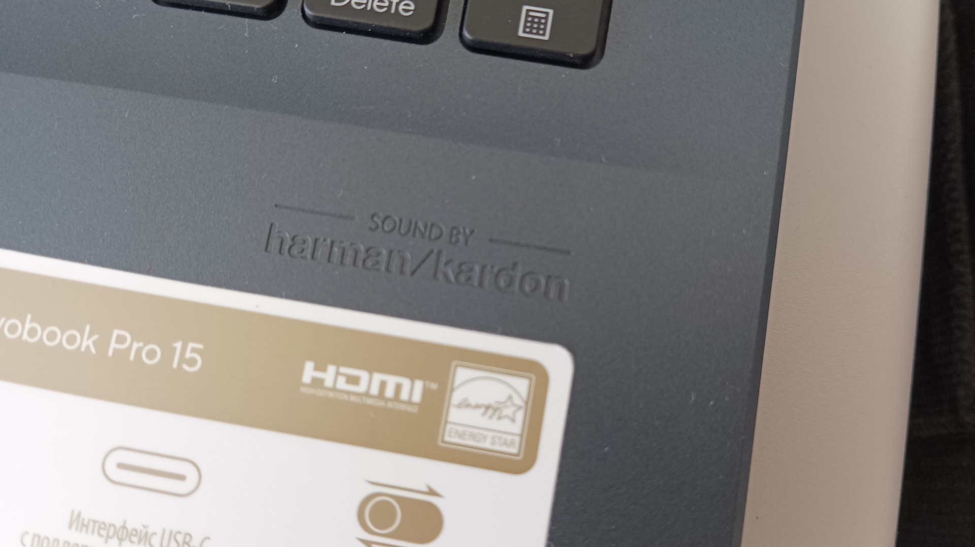

Зато мне обещан звук от Харман-кардон…
ГОРДИСЬ!
Bobby-ii
У Реалтека нет АСИО
Поставь уже норм. звуковуху.
И я не встречал, чтобы хоть какой-то не ставился.
И вот эти 2 §@лупы вверху слева и справа типа играют премиум саунд:
Знаю я. Но было бы странно иметь ноут со встроенными 10" 3-полосками.
Вот всячески поддерживаю:
Две трети проблем от детских косяков по питанию.
"У меня сложилось впечатление, что проблема в 5В ноутбучных УСБ разъёмов." — чистая правда. Практически все современные ноуты вешают два разъема парами на один стабилизатор питания, отсюда вылазят два косяка сразу:
1. если есть два устройства юсб, то они влияют на питание друг друга.
2. не выполнено требование стандарта юсб по питанию 0.25 А на разъем.
Ну и вечная проблема — емкость в фильтрах по питанию недостаточная, надо увеличивать.
"Питание УСБ обязательно надо переключить с дежурки 5VSB на рабочие 5V." +++!
но +5в на мамке зашумлено помехами от всего, что на ней есть.
Если уж делали отдельную дорожку от настоящих 5в, то имело смысл пробросить отдельный провод 5в от БП для юсб, и добавить хороший отдельный стабилизатор +5в специально для юсб.
И про кабель с хорошими контактами и ферритовыми кольцами, — надо, чтобы не транслировал помеху в линию.
И про SSD тоже — шпиндельный хдд очень лихо генерит помехи по пяти вольтам. SSD производит меньше шума в линии питания.
В компе на фото по п.1. еще я бы поставил пластинку металлическую в качестве экрана между мамкой и БП.
