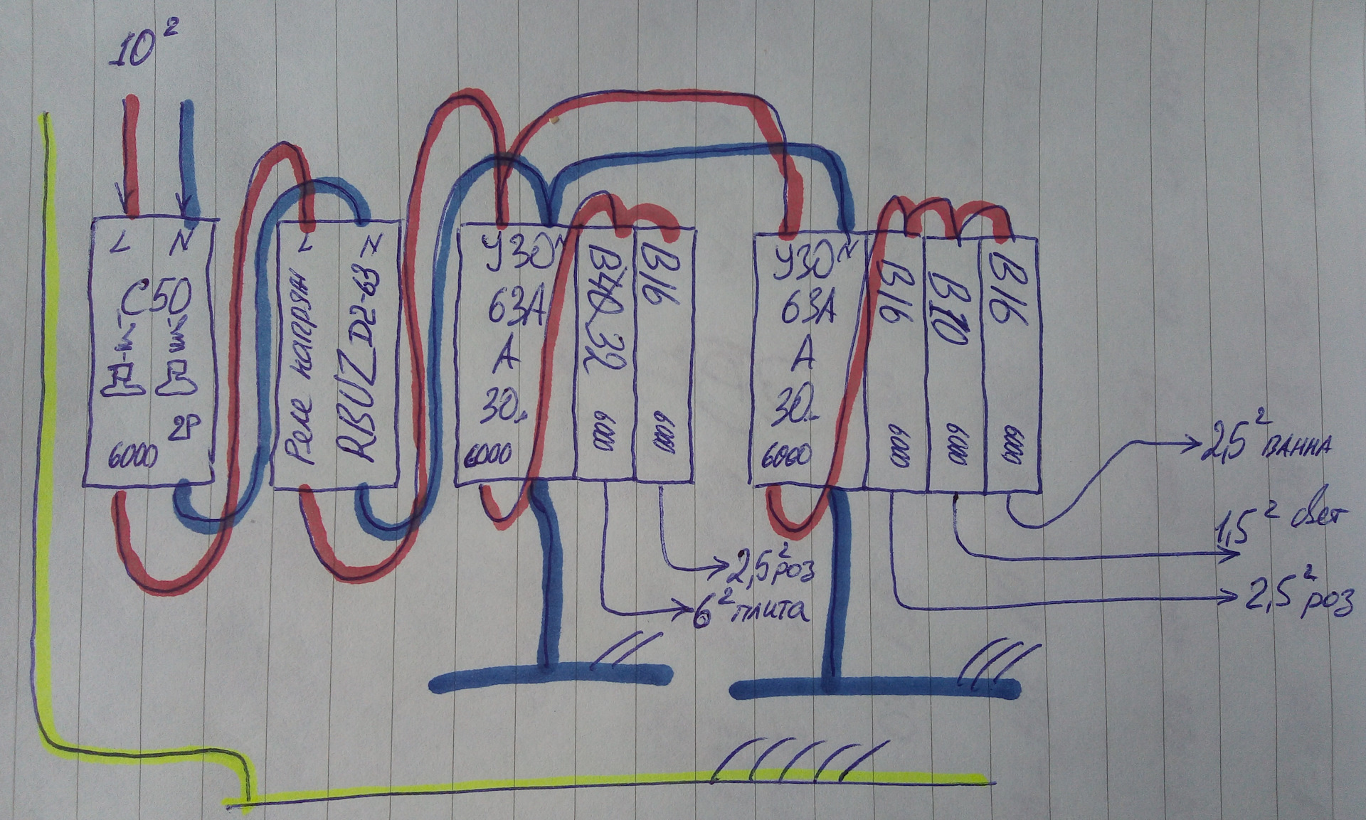

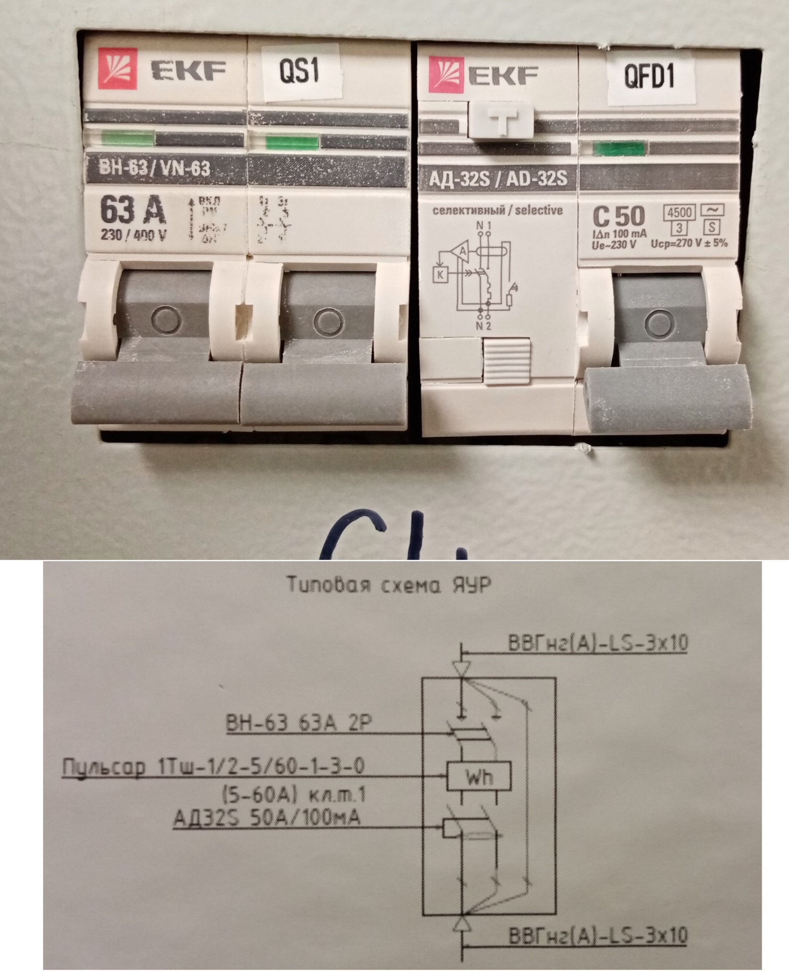

Прошу покритиковать и исправить, если есть ошибки…

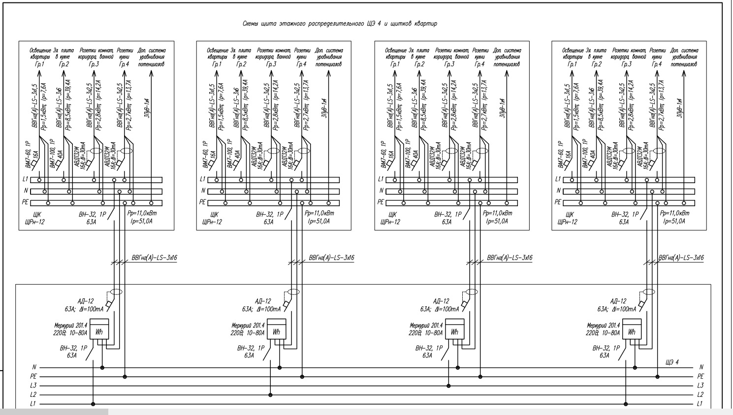

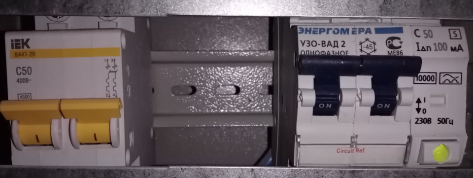

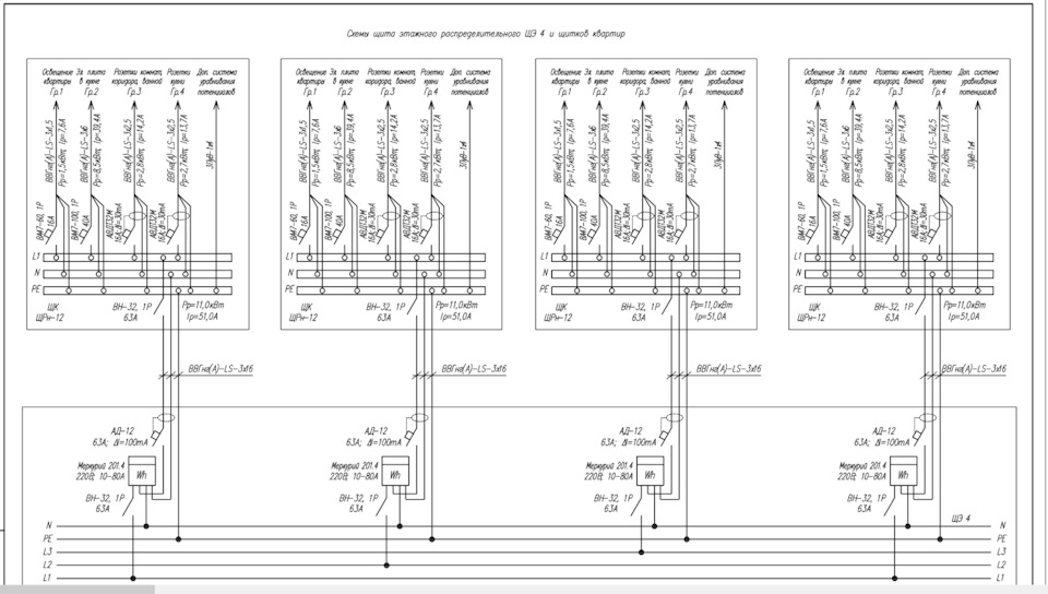

Ввод в подъезде (по нему отдельные вопросы):
В подъездном есть вопросы:
1. Перед счетчиком стоит ВН (выключатель нагрузки (защита по току отсутствует)
2. После счетчика стоит электронный (не электромеханический !) дифавтомат С50 100мА S (селективный) с защитой только по фазе. Защита от перенапряжения Ucp=270 V (скорость срабатывания ~0,5 сек).
(дифавтоматы с функцией отключения по перенапряжению: EKF: АД-2, АД32/AD32 ; iEK: AD12M ; TDM: АВДТ64,
DEKraft: ДИФ-101 пометкой OV в наименовании имеют встроенную защиту от перенапряжения 280В ± 5%. Например — 15148DEK.)

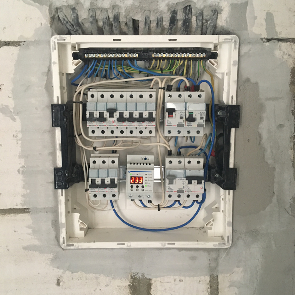

Предполагаемый щиток в квартире, 1 комнатная:

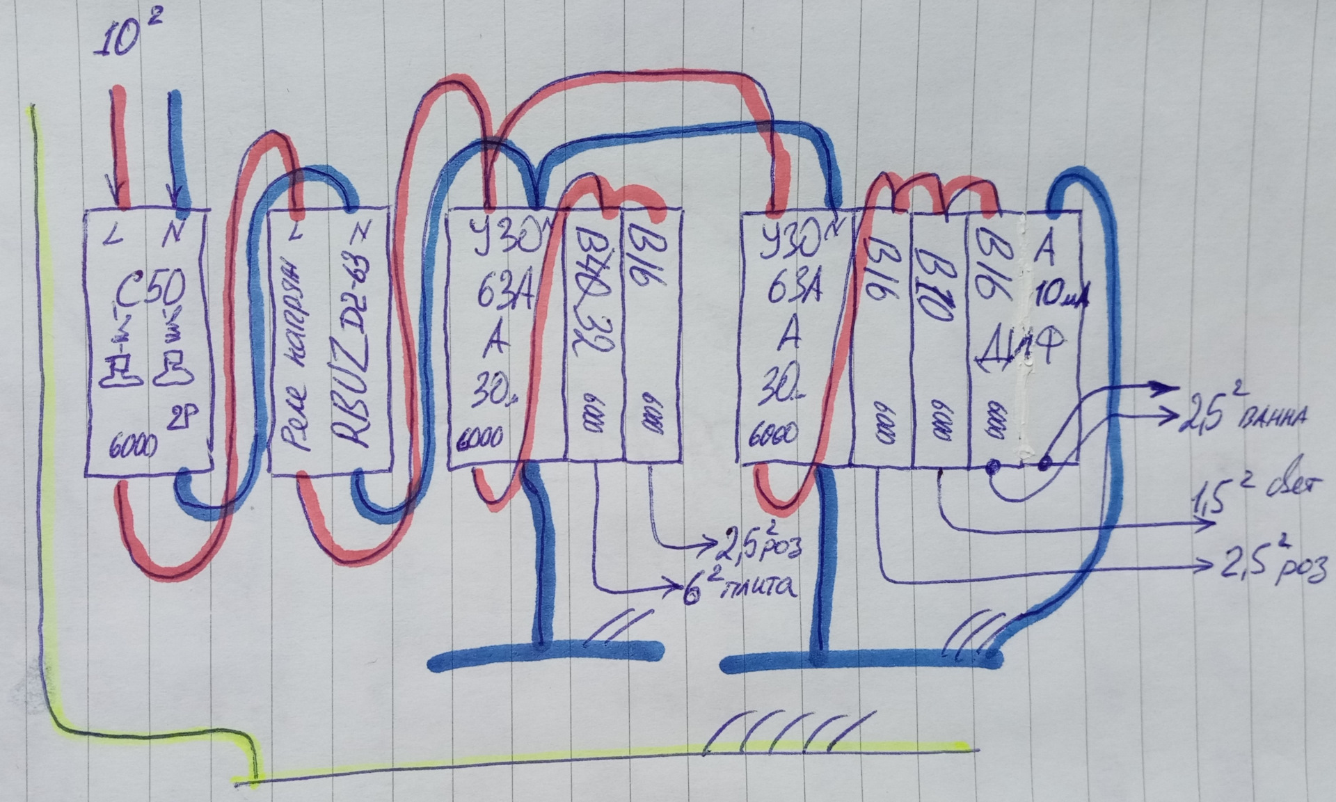

Принимая комментарии, проект изменился, на ванну установлен электронный диф В16, тип А, 10 мА.
Подключен последовательно с УЗО.
Пояснения:
УЗО — электромеханика, тип А
В качестве контактора в щитке используется двухполюсный С50, что видимо даст некоторую (весьма ограниченную) селективность по отношению к отходящим В16…

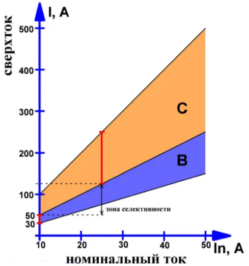

Посмотрим что будет для В16 и С50… Зона гарантированной селективность для сверхтока 80 — 250 А.
При усредненной температуре 46 — 375 А.
Если КЗ будет в нагрузке, то вполне возможно. Если в щитке то все выбьет.

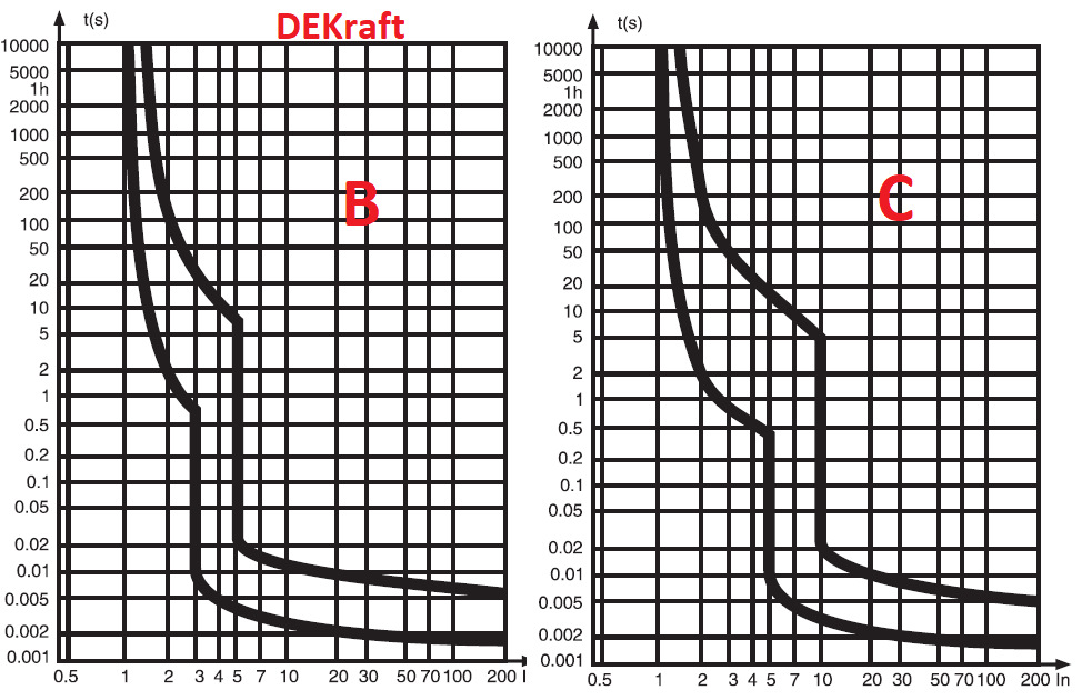

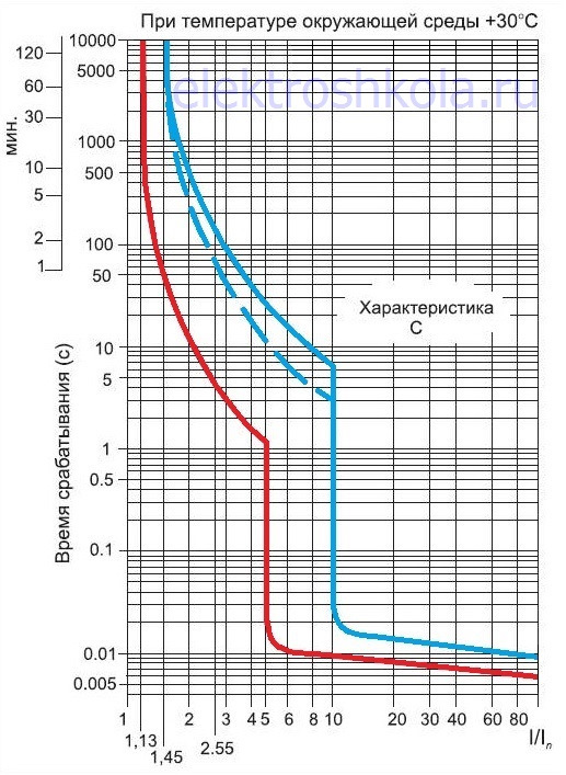

Наиболее доходчивая информация в этом ролике:
Время-токовая характеристика "В" автоматического выключателя
Провел измерения:
1. Свет в однокомнатной потребление 0,5…0,6 А, возможно поставить и В6
Прогрузка DEKraft B10:
28А, отключился в течении 1 мин
23А, откл через ~2…3 мин
18А, подождал 11 мин, не откл, эксп прекратил.
Прогрузка iEK C6: 11,7А — 1м 50сек ; 20А — 8сек.

с50 на однушку? смешно. чо не 100 сразу?
там 7,5квт максимум разрешено.
Опять немного норм. СП 256.1325800.2016 Таблица 7.1
Квартиры с электрическими плитами, без разницы сколько комнат идёт — 10 кВт. 10кВт/0,22кВ/0,98=46,4 А
Бывают ещё квартиры повышенной комфортности, но там, обычно, ещё больше.
Добавлю свои 3 копейки:
1. дифавтомат на ванну — ненадо ПОСЛЕДОВАТЕЛЬНО с УЗО включать. Включите его сразу от реле напряжения
2. вводной автомат С50 у вас не автомат а тупо выключатель всей квартиры получается.
3. Реле напряжения — необходимо только если у вас есть хитрая техника которой пониженное напряжения некатит. Для других случаев можно ограничиться защитой от перенапряжения(встроена в некоторые дифы), чтоб при народной игре "перетяни ноль" отключиться и оставить технику целой. Впрочем если нет проблем с финансами — то я бы поставил на всякий случай. Тем более удобно что оно само может включать электричесвто после дизастера, и не надо руками…
Да, селективностью (С, B) я бы не загонялся — хорошее КЗ вырубить всё. А от другого — хватить разницы срабатывания автоматов по току. И ещё — посмотрите что реально есть в продаже и цены, а то возможны неожиданности…
п.1 поддерживаю
п.2 ну почему не автомат — если произойдёт КЗ фаза-ноль на участке от автомата С50 до ввода в одно или другое УЗО, то С50 должен будет повести себя как автомат. Или сработает в подъездном щитке (но там мы не знаем что и как там, а тут сами покупаем и информативности\доверия больше к тому, что заявлено)
п.3 учитывая стоимость диф.автоматов с необходимым функционалом, я бы точно выбрал реле напряжения и получил бы ещё больше плюшек(вы их верно подметили). Тем более как правильно советуете в п.1 подключать УЗО для ванной, получится автору необходимо будет уже 2 диф.автомата с функционалом защиты от перенапряжения.
у меня на даче стоить вместо входного автомата дифф на 40А 30ма и защитой от перенапряжения… 3в1… недорогой, так как от IEK. Отгоревшие нули, заливку розеток водой, и кз — ловит на раз. Одна проблема: селективность про дифтоку на с дифом на санузел (10ма) не всегда получается — иногда выбивает оба. Но для дачи — оно пойдет.
"На щитке" видимо есть такая защита в дифе ( Ucp=270 V )
о! точно есть! это хорошо! значит защита от отгорания нуля есть. правда 270V — многовато. У меня 265 (+-5) и то мне кажется многовато… Но в любом случае лучше чем ничего. С другой стороны EKF тоже не сильно надежно…
На ванну целесообразно поставить узо на 10 мА.
Реле нужно ставить обязательно — rbuz вполне хорошее реле. Мне оно даже нравится — всегда можно посмотреть потребляемую мощность
По поводу подьездного — судя по схеме — там как раз идёт размыкание как фазы, так и нуля.
По втх тоже особо не заморачивайтесь… Никаких серьёзных потребителей, кроме, пожалуй, пылесоса не будет.
Добрый день. Добавлю немного норм в обсуждение.
ПУЭ
1.5.36. Для безопасной установки и замены счетчиков в сетях напряжением до 380 В должна предусматриваться возможность отключения счетчика установленными до него на расстоянии не более 10 м коммутационным аппаратом или предохранителями. Снятие напряжения должно предусматриваться со всех фаз,
присоединяемых к счетчику.
7.1.84. Для повышения уровня защиты от возгорания при замыканиях на заземленные части, когда величина
тока недостаточна для срабатывания максимальной токовой защиты, на вводе в квартиру, индивидуальный дом и т.п. рекомендуется установка УЗО с током срабатывания до 300 мА.
СП256.1325800.2016
17.11 После счетчика, включенного непосредственно в питающую сеть, должен быть установлен аппарат защиты возможно ближе к счетчику, но не далее чем на расстоянии 3 м по длине электропроводки. Если после счетчика отходят несколько линий, снабженных аппаратами защиты, установка общего аппарата защиты не требуется. Если после счетчика отходят несколько линий, снабженных аппаратами защиты, которые размещены за пределами помещения, где установлен счетчик, то после счетчика должен быть установлен общий отключающий аппарат.
По этим пунктам в подъезде всё правильно
Дальше. Нет необходимости устанавливать аппараты защиты и коммутации на 6 кА, даже если ТП от вашего дома метрах в 50 ти, ток короткого замыкания на вашем щитке будет не выше 4,5 кА.
На вводе в квартиру стоит автомат нарушающий селективность с подъездным АД, будут выключаться оба, я бы поставил просто ВН.

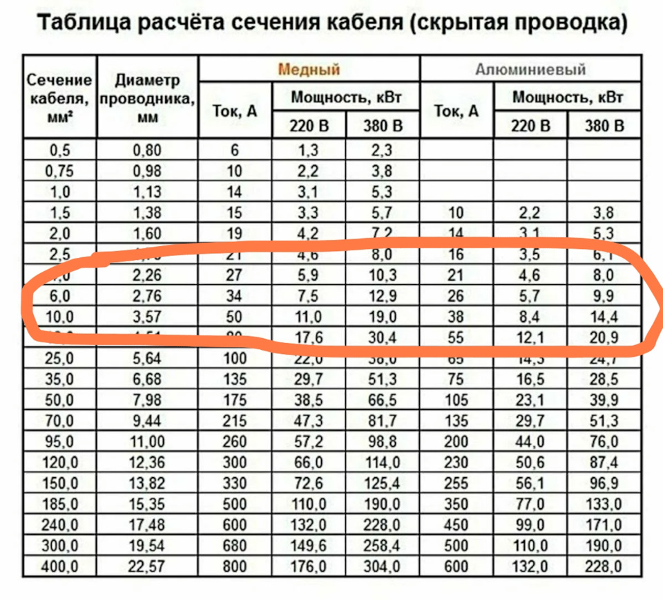

По поводу сечения в 10мм2 — всё верно. По таблице 19 из ГОСТ 31996-2012. Кабели силовые: 10мм2 держат 63А*0,93=58,6А

1. На ванную я бы поставил отдельное УЗО с током утечки 10 мА
2. Остальные УЗО 30 мА с током утечки в количестве сколько вам захочется. Но уверен на 99%, что и одно УЗО не будет
срабатывать по ложным или накопительным каким-то микроутечкам в рамках однокомнатной квартиры с новой проводкой и без использования непонятной самодельной электрической техники. Ну это конечно относится к относительно брендовым УЗО (как выше писал есть у меня печальный опыт с iEK).
3. Перебор по УЗО и автоматов в части использования 6 кА. Опять же таки хуже вы от этого точно никому не делаете, меня
тут просто жаба задушит. Я бы оставил вводной С50 на 6кА а все остальные на 4,5 кА
4.Если по 6 мм2 у вас будет только плита, то зачем автомат на 32 А ? Плита явно больше 4 кВт не потребляет, я бы ставил
тогда автомат ближе к реальному потреблению — 20 или 25 Ампер, тут уже безопасность — при наличии проблем автомат с
меньшей токовой характеристикой сработает так же или быстрее.
5. На свет всегда ставлю С6 или С3 (или В6\В3) — так же как и с п.4 повышение безопасности. Ибо я не представляю какими
световыми источниками нагрузится всё освещение 1-ой квартиры на уровне 1 кВт (не говоря уже о 2,2 к Вт). Пусть люстра в комнате с 6 лампочками светодиодными по 25 вТ, такая же в ванной, такая же в коридоре + подсветка зоны кухни + подсветка маникюрной зоны там не знаю ещё что. Но выходит ватт на 600-800. Вопрос — зачем нам ставить автомат на 10 ампер (2,2 кВт), если потребность нашу покроет автомат и на 6 ампер с запасом, а в случае проблемы — сработает быстрее. При наличии проблемы резкого скачка потребления во время включения множества импульсных источников света, я просто перехожу с В на С автомат при том же ампераже.

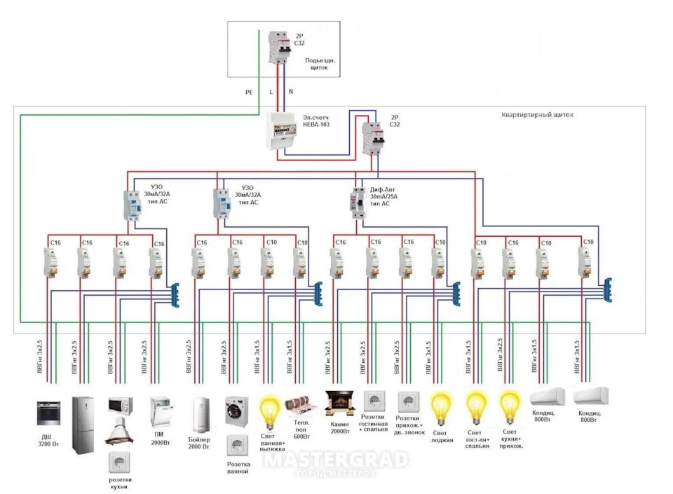

И как уже писали выше одного УЗО на квартиру вполне достаточно. Хотите на С/У с плитой отдельно ставьте с током утечки 10 или 16 мА.
Пример. Ненужные линии убрать.
1. Неоднозначное разделение по 3-м УЗО. Как общее правило не подходит. Я понимаю если бы они по току утечки или типу различались, но они одинаковые. Можно предположить что из-за ограничения по току в 32А, но их все 3 защищает автомат С32, почему тогда не использовать одно УЗО, если всё равно мы подразумеваем только 32 на всё ?
2. А почему это правые линии освещения и сплитов в обход УЗО ? Типа лампочку выкручивать будем\менять и пофиг если нас поразит напряжением ? А сплит ? Если касаемо сработки ложной УЗО и сплита — назову бредом.
3. А для каких-таких целей свет кухня+прихожая запитан сечением аж 2,5м2 и автоматом аж на 16 ампер ? Ошибка-опечатка ?
Схема для примера из инета, по ТЗ могу разработать (не бесплатно).
Просто выкладывая подобные схемы, наверное стоит оговаривать, что это ни разу не эталон и у неё есть свои плюсы и минусы. Тем более учитывая, что вы занимаетесь разработкой технических заданий в этой сфере. Если п.1 и п.3 из моего сообщения выше не несут в себе ничего критического, то вот из-за п.2 я бы не стал такие схемы советовать из-за соображений безопасности.
Автомат защищает кабель, ввод 10 мм2, автомат 50 А, … а должен быть 16 мм2

Зачем все усложнять с узо?🤷♂️😂
Ввод автомат 50а
Группа розеток комната диф25а (хотя можно обойтись и автоматом)
Группа розеток кухня диф25а
Плита пмм диф25
Розетки ванная диф25
Розетки прихожей 16а автомат
Свет по группам по 16а автомат

Задача:
— все защитить по утечке: 30 мА, электромеханикой, типом А, 6кА;
— по току характеристика В.
На дифах так не получится.

1. УЗИП в многоквартирном доме скорее не неужен.
2. можно обойтись одним УЗО на квартиру.
3. отдельное УЗО на ванну желательно, если есть задача защиты по отдельной линии потребления и рассматривается реальный риск падения фена в ванну с купальщиком. Но селективности по току утечки скорее всего не будет. Для этого на вводе нужно УЗО типа S. Так что см. п.2.
4. УЗО с током уставки 10мА на ванну скорее всего будет иметь излишнюю чувствительность. Если в ванной только свет а розетки в коридоре, можно ограничиться 30мА, он же п.2
5. Селективность автоматов ВТХ практически не обеспечивается. Учитывая что это МКД, то по КЗ будет вышибать все, вплоть до вводного. ВТХ типа В реально нужна для протяженных линий и старой проводки. Иначе достаточно тип С, особенно в МКД.
6. Защита о перенапряжения скорее да, чем нет. Но если мало гульденов, то в МКД я бы в нее не упирался.

Селективности по КЗ не добиться только на С, нужно ставить А и С тогда норм . Но дорого.
В таком случае достаточно только груп В и С. Группа А — лабораторная автоматика. Селективность по КЗ(рукалицо), ты серьезно? Селективность подбирается по МТЗ если что, а в бытовом случае по токовой пиковой нагрузке, чтобы на определенном участке не было пробелов в защите и не хлопала вся защита вместе взятая.
В … описка
Селективность в первую очередь по току в быту. Это на производстве идёт построение селективности от времени срабатывания защит отталкиваясь от МТЗ(максимальная токовая защита). В быту важна защита в первую очередь от утечки, и уж потом от токовой перегрузки и от КЗ.

А морда не треснет от 63 ампер? Какой "редиска" проектировал этот щит? И нахрена свет на узо посадил? И почему Узо в защите стоит а не АВДТ? Какой автомат на вводе(в подъезде?). Наверняка максимум 32ампера. Убирай эту хрень, и делай селективность адекватную. В подъезде все погорит к чертям.
Читай, с подъезда начинается… С50
УЗО защищён с двух сторон в щитке, также.
На 63 А защит нет но многие их видят.)))
Свет на узо? В чем проблема)))))
Узо на свет…проблема хотя бы в том, что где то в одной лампочке кондёр начнет разряжаться(брак, неисправность) и задолбается твое узо это улавливать, а ты задолбаешься искать. Далее, первое фото, стоит двухполюсной на 63 Ампера, он же вводной ВА, нахрена тогда там стоит узо? Для каких целей, если в твоём щитке все розеточные под Узо. Стандартная схема:вводной ВА, счётчик, реле напряжения и дальше уже автоматика с защитами. Нахрена городить. И опять же, на кой чёрт ставить узо, если есть АВДТ?
То, что на фото, это в подъезде, зона ответственности ЖКУ:
счетчик, защита по току и противопожарной утечке.
Это же стандартно.

Кинуть бы еще линии в ванну под водонагреватель, балкон освещение и розетки, под кондиционер.
Примерно так на однушку себе делал
Кондр в одну из розеточных.
Балкона нет. Нагрева нет.

По итогу, если вы каким-то образом дадите лютое потребление в квартире, то у вас либо входная жила сгорит, либо подъезд. А автомат (63А) и не заметит
У меня нет автомата на Х63.
На щитке в подъезде диф на C50.
В квартирном щитке продублирован автомат C50 2P к качестве коммутатора или рубильника (защита бонусом).
Кабель 10кв2.
Так и есть!
Кабель 10мм2 защищен двумя C50 последовательно.

про электроплиты забываете.
А электроплиты на 1-й фазе?
Нормальные плиты на 3-хфазной схеме и там отдельная проводка.
три фазы в многоквартирных в квартиру не заводят. во все здания с электроплитами что я видел а видел я не мало заводят 10 квадрат.
и все плиты бытовые что я видел в своем подключении имеют выбор 1 фаза или больше, в квартирах плиты сажаются на 1 фазу
ввод в квартиру 10 квадрат на плиту в основном 6 квадрат ведут, очень редко 10.
и да 15 квадрат нет такого стандарта :) ;)
Ну да. 16, не 15.
А скобок-то…
вот скрин одного из моих домов
16 квадрат это проектант мудак попался, потом бегал со всеми договаривался чтоб 10 делали, лень поправки искать

У дифа электронного быстродействие хуже?
А зачем в ванну 16А ?
У меня 10А и хватает за глаза, из потребителей — стиралка и полотенцесушитель, ну и женские всякие щипцы и фены и ещё какие то их девайсы иногда.
ДИФ, думаю излишне, достаточно узо.
У вас видимо C10?
B10 видимо будет "слабовато"…
А в чем отличие категории В от С? Во времени срабатывания и не более
Да, но есть ситуации, например 4-х кратный ток.
С стаботает 0,5 сек
B сработает 0,005 сек
www.dek.ru/catalog/avtoma…-NEW#parentHorizontalTab2
Тебе нужно время срабатывания при толковом перегрузе или срабатывание защиты на утечку. Откуда в квартире у тебя будет 4 кратное превышение? Не изобретай велосипед, он уже изобретён. Для быта используют как В так и С в зависимости от требований к защите и линии. Ты слишком глубоко роешь и чем глубже, тем больше сам себя путаешь. Все гораздо проще.

Из практики:
на включение пылесоса автомат B6 реагирует как на КЗ.
В10 В16 не пробовал. Но посмотрим…
Причем тут КЗ, если он по току не подходит. Странная практика. Пылесос в среднем 1.5 кВт это порядка 7.5 ампер(1 кВт-5 ампер). С чего В6 должен держать эту нагрузку?
превышение тока 1,25
В6 должен держать более 50 сек.,
Хватит сыпать теорией. На практике все по разному. Абсолютно два одинаковых автомата будут отбивать при перегрузе с разным интервалом по времени ввиду херпойми кем и где это делалось. Не нравится работа группы В, не трахай себе мозг и поставь группу С, он будет работать.
Практика В10 и В16:
Это не практика, это лабораторные испытания. Ты гонишся за чем-то несбыточным, хоть существует уйма альтернатив и которые работают. Но коль есть народ, стремящийся к подобному фетишу- коммерция опледеленных фирм будет жить. Я собирал щит на фирме IEK, себе на 220(квартира) и брату на 380(дом). Прошло уже более десяти лет и все работает как часы. Вот моя практика и за плечами 15 лет этой практики и ей я доверяю больше. И сборка включала в себя как группу В, так и группу С.
Я бы сделал другую последовательность: в подъезде — АВ С50; счётчик; УЗО 63А, тип А, эл-мех, и обязательно селективное. В квартире на входе ВН 63А.
Но, как туда влезть по закону?.. а так да, это и правильно было бы.
Но т.к. в подъезде нет доверия, то…
Почему в подъезде нет доверия?
А чего они…

По Вашей схеме: я не очень понял, зачем сделано 2 одинаковых УЗО. Я бы подключил все автоматы кроме ванной через 1 УЗО, а на ванную поставил бы УЗО 16А 10ма.
два УЗО, это как бы резервирование, да есть излишество…
На ванну да, Есть вариант, вместо автомата (который на ванну) поставить диф В16 10мА, хоть и электронный…
Я больше доверяю связке электромеханическое УЗО + автомат. Это 3 модуля вместо 2, зато гарантированное срабатывание при обрыве нуля и прочих нестандартных ситуациях.
Согласен!
Но если ДИФ поставить после УЗО, то и обрыв нуля не страшен…
Так диф это есть узо+автомат в одном корпусе.
Ну да, только электромеханические диффы стоят дороже связки УЗО+автомат зачастую, а электронные диффы в большинстве случаев имеют недостатки по сравнению с УЗО+автомат.
В данном случае более удобный вариант АВДТ чем узо+ВА
