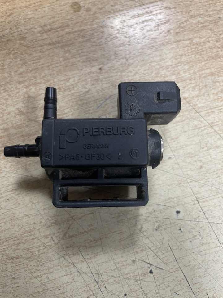

Простойспособ проверить. У тебя 100% впуск сифонит. Спереди где вакуумные тяги, между ними прямоугольная бабочка идет на пластиковые тяги. На заведенном авто побрызгай на нее карбклинером и увидишь как обороты поднимаются
Сначала ошибки были 0521 и 0522 поменял клапан ошибки пропали но загорелось 0524, и когда газ даешь на коллекторе вукумники их там 3 шт. Не срабатывают

Всем добра, спасибо за помощь буду проверять .
Что в итоге было ?
Дымом проверили сальники пропускали
В коллектор заслонки развалились. Не затягивай
Либо менять впуск на новый либо брать восстановленный
