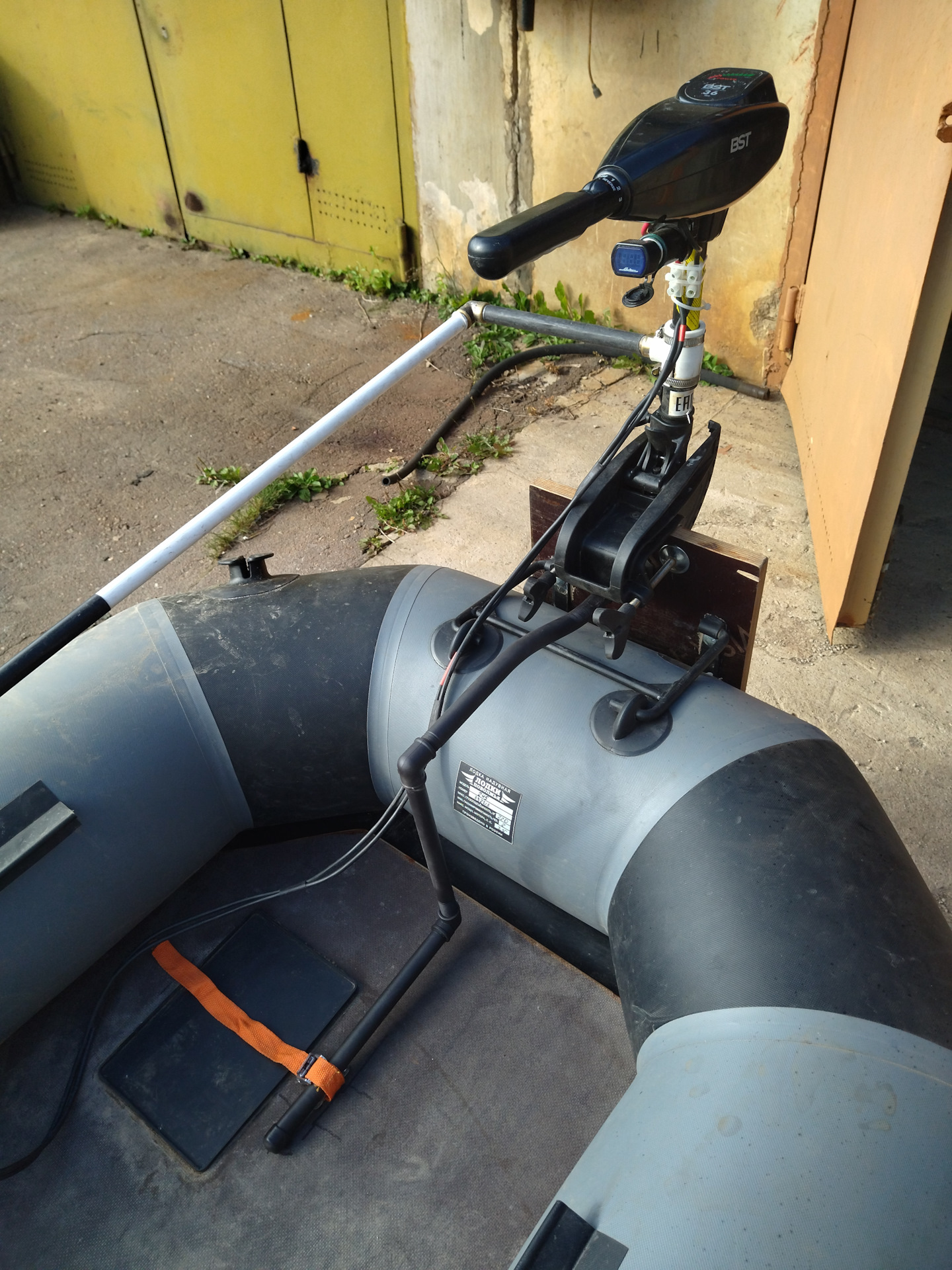

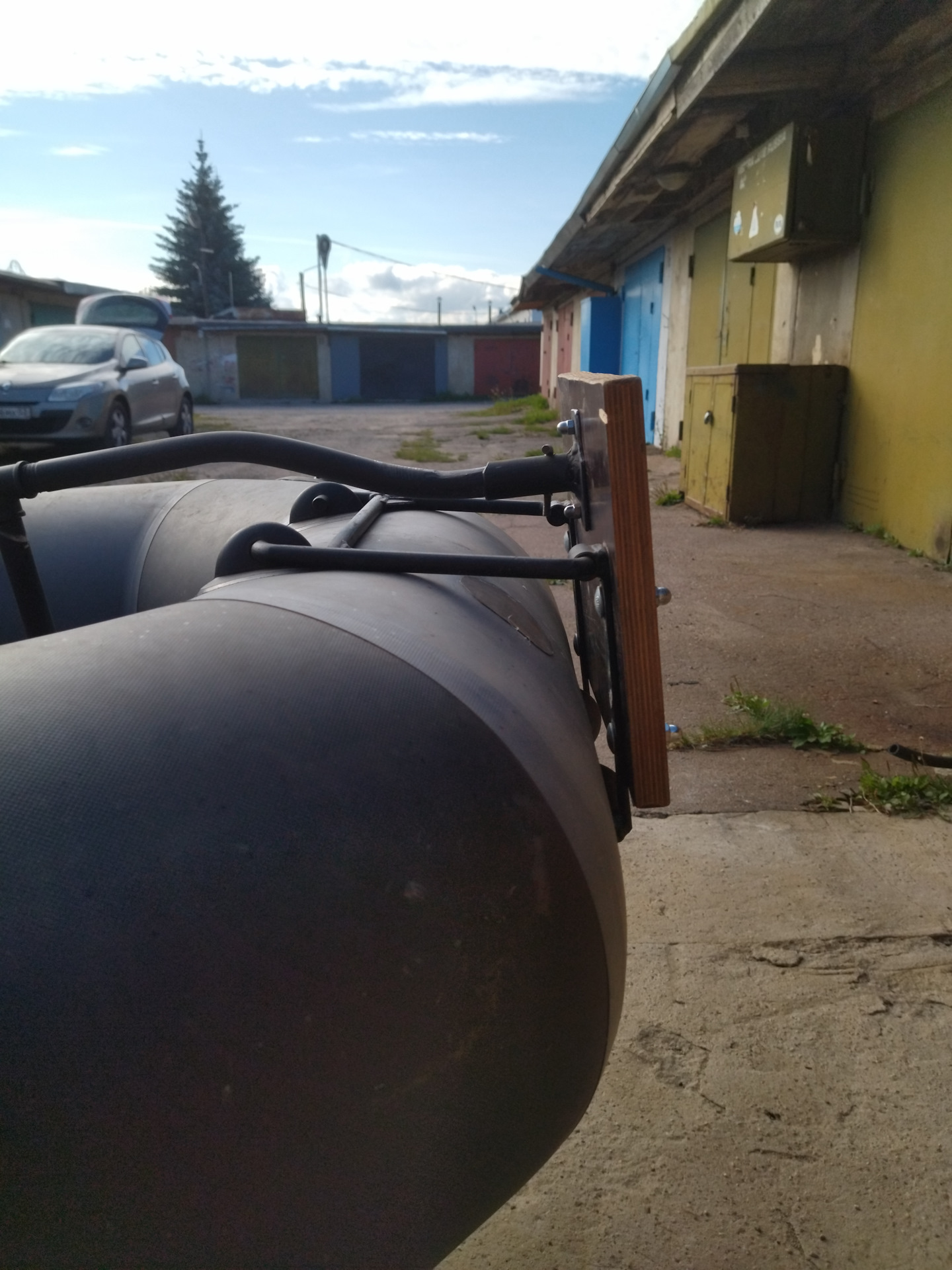

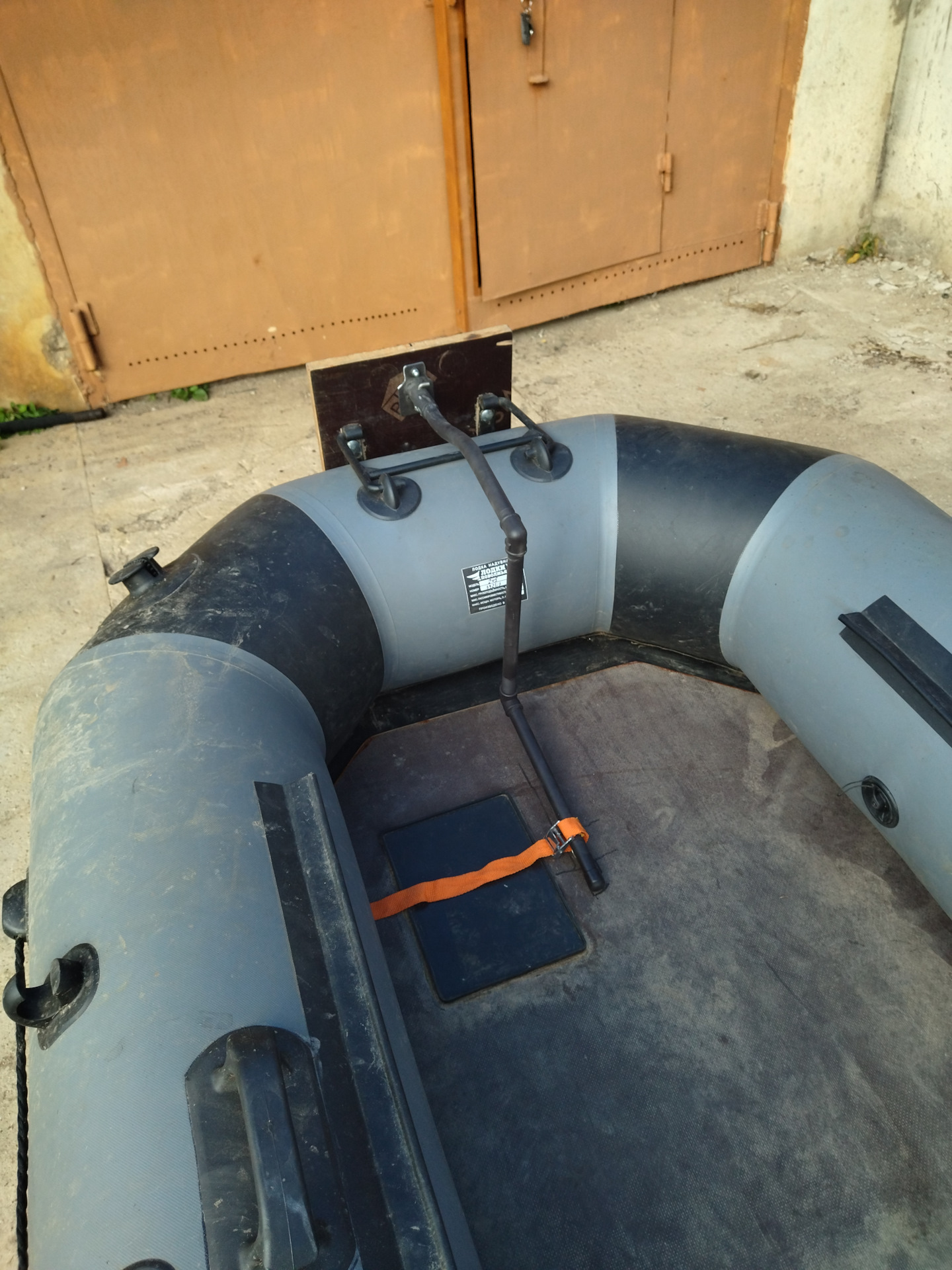

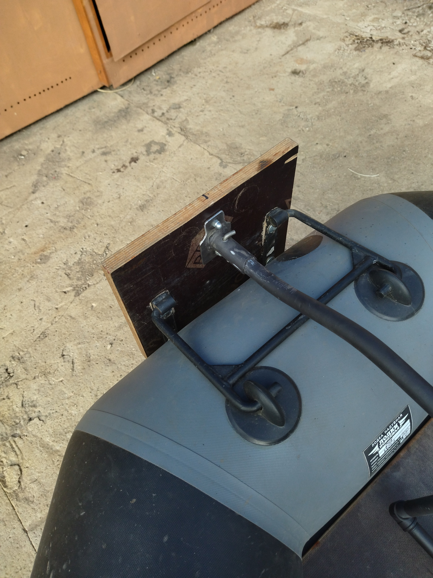

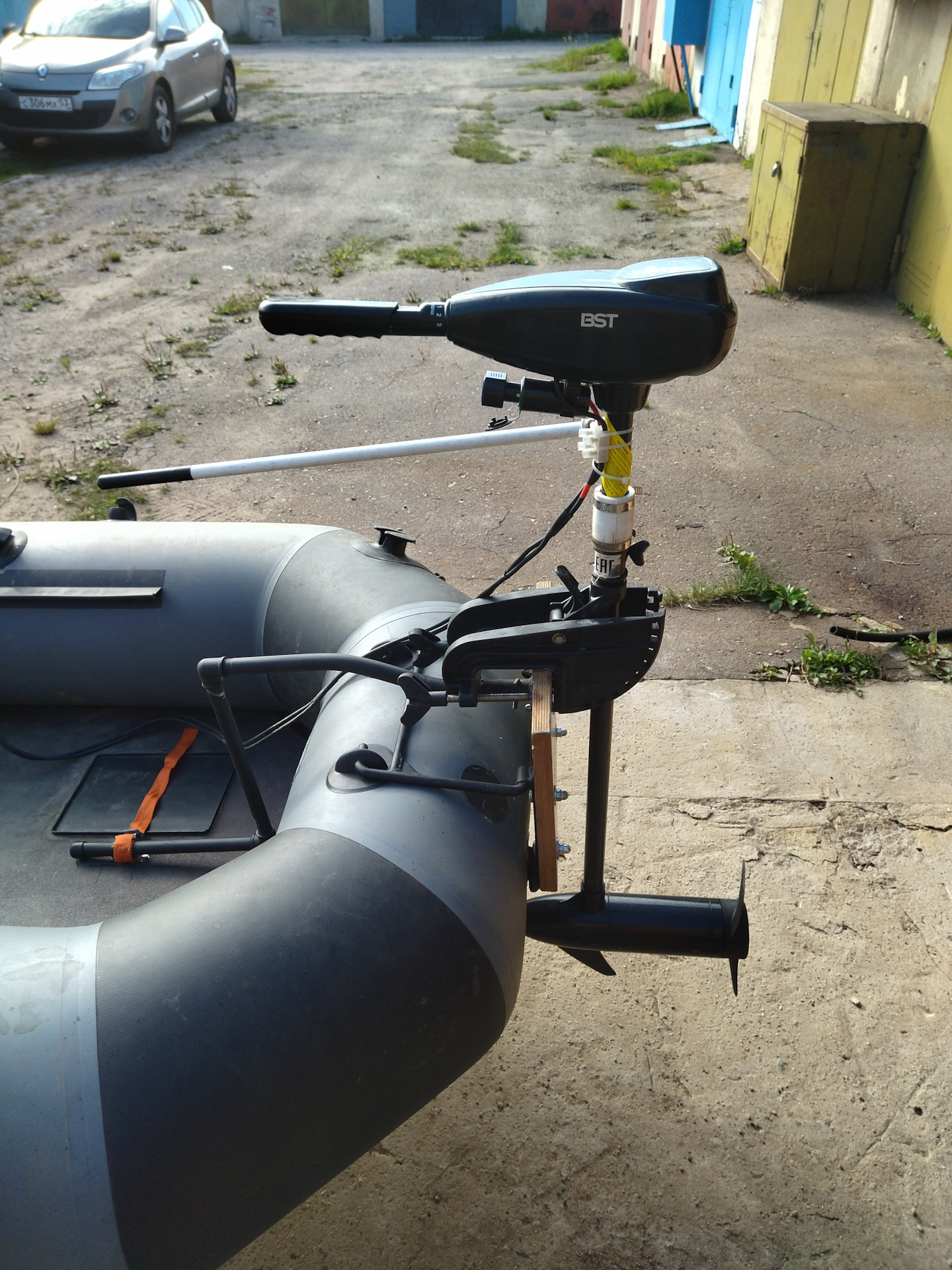

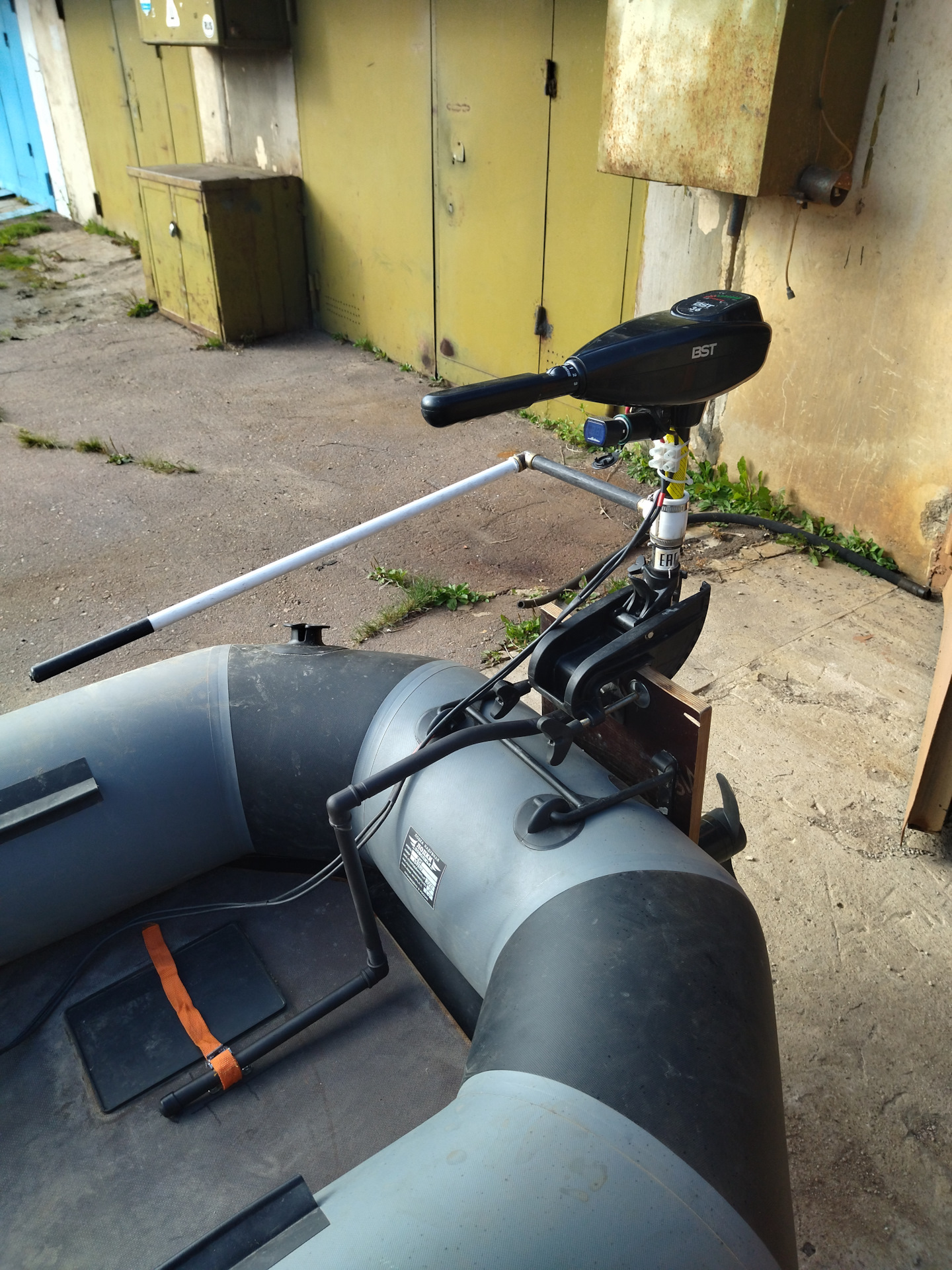

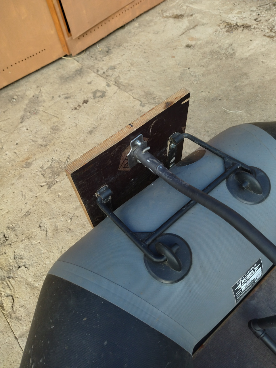

Усиление навесного транца, а скорее фиксация с возможностью регулировки.
Электромотор занимает транец? У тестя на лодке примерно такая же система, я вешал мотор Салют на 2 силы и ногу аж под лодку заворачивает.
Тоже электромотор купил, 54lbs китаец, для рыбалке в заповеднике и для сплава по реке.
Фанера самоделка? Я таких на лодках Поволжья не видел. У меня на гребной нднд, вот думаю тоже транец наклеить.
Фанера 9мм .Вырезал на 30см длиннее заводской Вставляется легко на полуспущенной лодке.
А что элетромотор так сильно подворачивает транец?
У меня два мотора.Второй бензо.
Тогда понятно. А то и я, было дело, не понял, зачем его усиливать.
