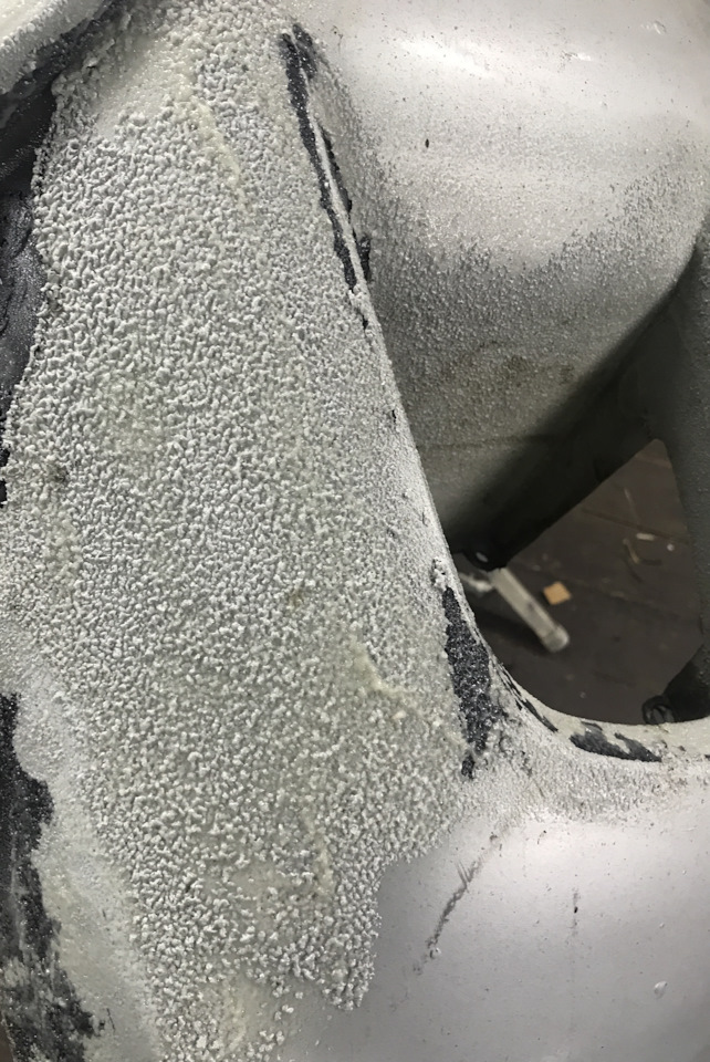

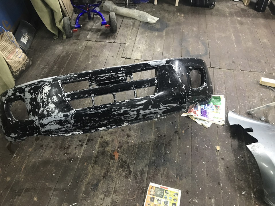

Всем привет. Нужно убрать всю краску с пластикового бампера авто. Причина — плохая подготовка была и шелушится. Только наждачной три весны тереть или есть какие то способы быстрые? Можно ли использовать смывку в баллонах? С металла то она снимает хорошо а пластик не погибнет от неё?

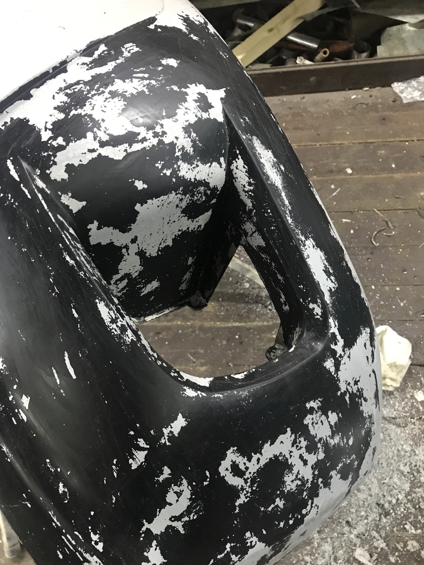

И так дополню эту тему завершением. Спасибо кто подсказал за смывку. Штука крутая. В баллончике конечно хрень и мало. Взял банку универсальной смывки 0.8 кг за 450 руб в строительном магазине. Час времени, два нанесения и такой результат. А это уже можно и эксцентриком зачистить.
Результат отличный. Сколько слоев материала было на бампере!

Час общий работы. Наносил по участкам по очереди. 15 мин на каждый участок. Потом пока счистил. Да даже если бы два часа ушло на все это все равно легче и быстрее чем машинкой целый день чистить
Сношу говноремонты 80, 120,220. Остатки обычный растворитель и пленка. Дотирать вручную. Некоторый пластик может пожеч. Нужно аккуратно. И нужно понимать, что с этим говном после рукожопов заниматься — крайняя мера. Хочешь качества — бери нормальную деталь
Если пластик АБС может пожечь его смывка, ПП не повредит

Всем спасибо за советы. Смывка работает. Только в два этапа. Сначала лак поднимает потом краску. Пластик в реакцию не вступает.

Снимал краску смывкой(только не использовал баллончик, в бутылке красный, типа геля) с обвеса и с бампера. А чтобы не мучаться после — отбивал смывку со старой краской мойкой высокого давления. За пару часов можно снять всю краску таким способом.
Оригинальный бампер и оригинальный обвес данную химию выдержали. Ничего не повело и не испортилось.

Смывка если, доходит до пластика, разъедает его! Не раз пробовал и пластик покрывается трешинами как сухая земля!
Единственное смывка от фирмы Кансай, которая специально для пластика, но и денег она сей час стоит космос и тара только 4 литра!
Учитывая данный факт для себя сделал вывод, что для пластика, только шлифовка!
Не спорю, что могут быть разновидности пластика которые выдерживают любую смывку, но это опятаки риск на свой страх и риск!
Советую исключительно из своего личного опыта!
Трескается абс пластик, если были микротрещины. Полипропилену на смывку строго пофигу.
