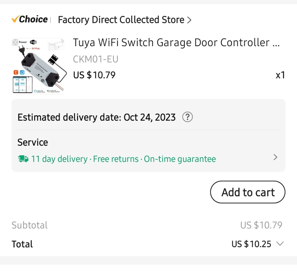

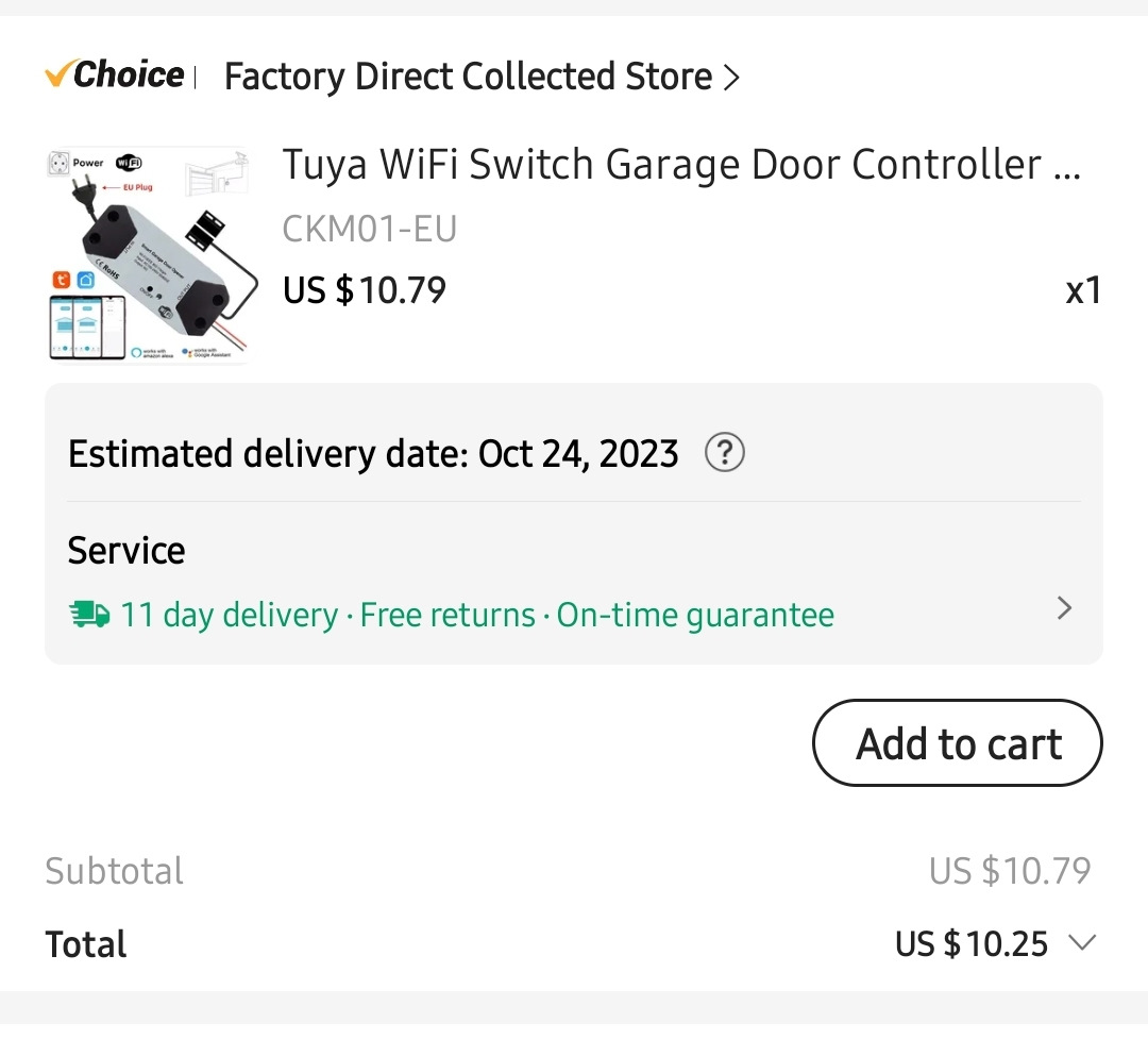

Я проверил, как подсказали, при замыкании контактов 3 и 8 срабатывает открытие-закрытие ворот, как с кнопки пульта. Заказал на алиэкспресс модуль wifi, который работает с tuya.

Проверил. Работает. Теперь ломаю голову какой модуль купить. Есть два варианта. 1. С датчиком закрытия но без RF. 2. Без датчика закрытия, но с RF 433MHZ.

На алике нашёл. Есть два решения: 1. С сенсором закрытия и без RF 433mghz. 2. Без датчика и с возможностью управления с боелков 433мгц. Начну с варианта без RF. Цена небольшая 10-15$. Ну и каждый управляется через аппликацию tuya.
