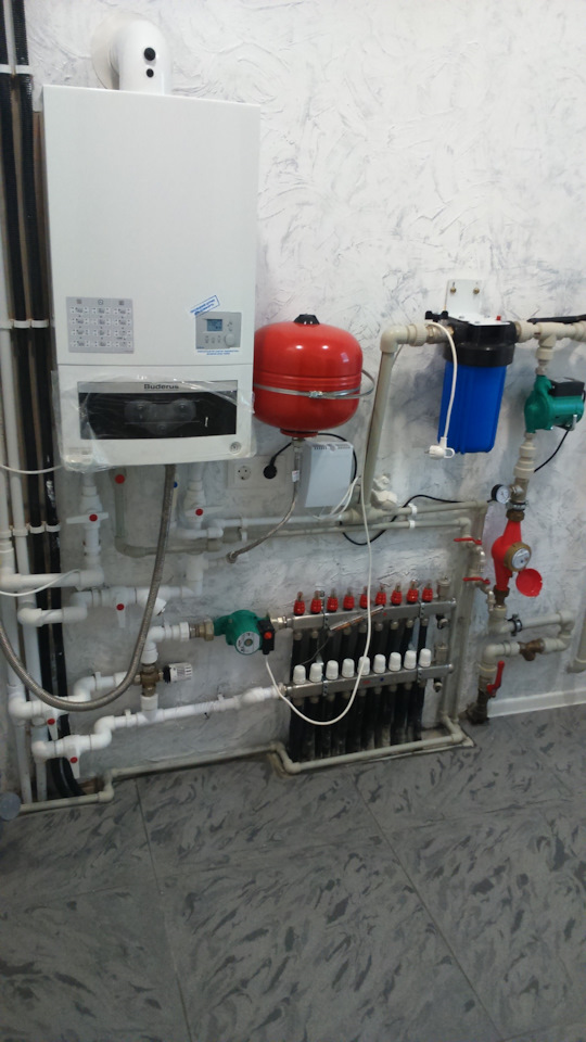

Дом 80м2 отопление теплый пол.
Газовый котел 24 квт [на прозапас, так как через год будет подключение гаража]. Дом утеплен.
Вопрос:
— Какой дистарезис по t выставлять на газовом котле для теплового пола что бы горезка котла не часто включалась так сказать для экономии и было комфортно в доме.
— Нужно или не нужно менять мощность котла программно если котел имеет большой запас по мощности на маленький дом в 80 м2 (минимальная температура выставления t на газовом котле 35 градусов)
— Нужно ли устанавливать терморегулятор для экономии газа или можно обойтись настройками газового котла.

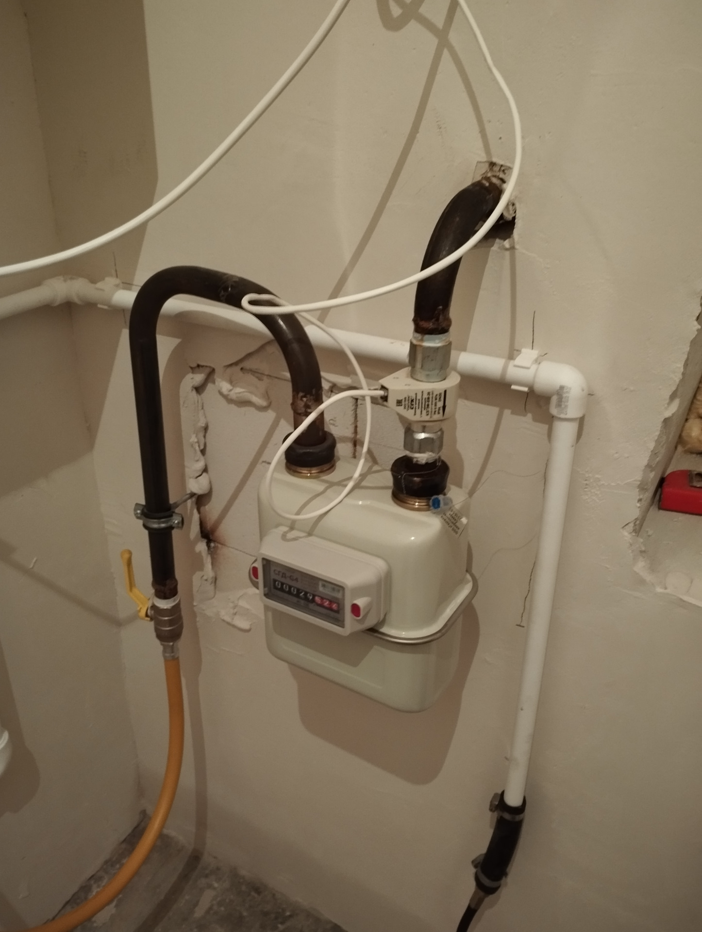

1) кто вам разрешил ставить счетчик ВНУТРИ помещения
2) как вы его легализовали, с такими нарушениями по установке? (высота от пола!)
3) нет надлежащей развязки теплого пола (нет смесительного узла!) — у вас он будет или раскаленный или котел будет работать в очень плохом режиме!
4) и да, столько контуров на 80м?.. както многовато раза в 2…
да и насос котла может это не протянуть! … начало контуров будет горячим, а вот коней холодными
Ух поджарите вы пятки когда холода придут)
на теплый пол надо однозначно ставить смесительный узел, чтобы регулировать температуру пола ( зачем вам в полу температура выше 36-38 град), горячая вода у вас в доме как реализована? можно поставить бойлер косвенного нагрева литров на 150-200 он у вас будут работать еще как теплоаккумулятор на теплый пол + горячая вода
Для регулирования t поставить терморегулятор
Вам тогда надо ставить или 3х ходовой кран или на каждый контур термоголовку с выносным датчиком! Но это опять же будет постоянное включение отключение котла! Т.к как только обратка стала теплая он отключиться и через 3-5 минут включиться. У вас в системе только один циркуляционный насос в котле итог как он отключился циркуляции уже нет…
Насос никогда не отключается, только горелка
У вас по сути один потребитель которому не нужна высокая температура, если хотите уменьшить количество включении то или буферная емкость или доп потребители.
Согласен

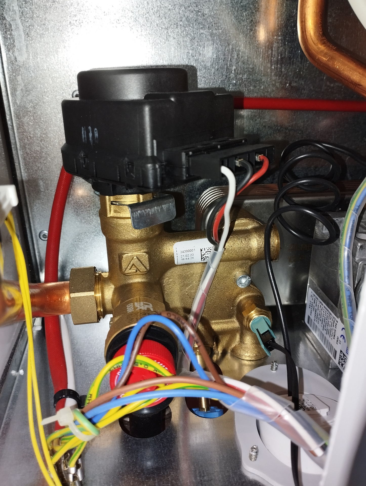

По вашим фото схема нагрева проточная. Нет теплового аккумулятора. Если после котла врезать ёмкость литров на 60-100 теплоносителя, не так часто будет включаться котёл.

Думаю 50 хватит. Но тут нужно смотреть на расширительный бачек. Объем носителя больше, расширение в литрах тоже больше. Температура регулируется не только на котле. Есть другие варианты.
Если уж так сделали, то настройки надо такие: котлу выставить температуру теплоносителя 35-38 градусов. Плюс поставить в комнаты обычные механические термостаты, сделанные параллельно. И завести этот объединенный кабель на контакты управления котла. В помещениях поставить, например, 23-24 градуса, чтобы не было слишком жарко, при работе котел отключает нагрев при достижении во всех помещениях нужной температуры, но насос работает и теплоноситель гоняет. Ну и на Гребёнке сделать балансировку так, чтобы во всех помещениях была примерно одинаковая температура. В принципе хорошего теплого пола достаточно для удаленного дома, чтобы батареи не использовать вообще. Если в коррективы мороз окажется холодно, попробовать поработать температуру теплоносителя до 40-45, больше не рекомендуется. Должно хватить даже для Тобольска. П.с.Запсибу привет!
На что выставить термостаты ?
термостат размыкает контакт при достижении желаемой температуры, соответственно в каждой комнате какая температура нужна, так и поставить. При этом в параллельном пожелает котел будет греть когда хотя бы в одной комнате термостат замкнут, т.е. недостаточно тепло. Это чтобы не замерзать. Чтобы не перегреть, в идеале, на каждую петлю ставить термоголовку с выносным датчиком и датчик выносить в соответствующее помещение, тогда при достижении нужной температуры не только сигнал на невключкние котла будет продаваться, но и перекрываться теплоноситель в пол. Однако при такой схеме, чтобы не сгорел насос, нужно добавлять специальный байпас, который откроется когда перекрыты все петли теплого пола.
Для тёплого Пола теплоноситель Макс 50 грС, перепад принимают 5-10 грС. Температура в подаче определяется видом напольного покрытия, шагом укладки контура и ограничением температуры на поверхности теплого. Отсюда и невозможность в большинстве случаев использовать только тёплый пол. Температура пола по нормам 26 жилые комнаты, гостиная, 31 грС ванная, су, коридор, прихожая.

Рекомендуем использовать диэлектрические муфты для газопровода
Честно, руки бы отбил тому, кто сие паял и варил.

Похвально тогда, но ППР краны выкинуть бы не мешало, особенно оконечники. Шланг к котлу тоже выкинуть или отстегать кого, но поставить по нормальному гибкую подводку. Там выше ребята еще одноо замечание указали по гребенке.

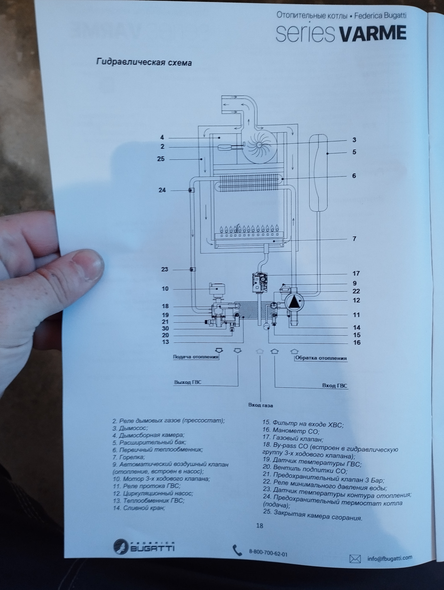

Почему воздухоотводчики на коллекторы не поставили?
Слева есть, только краны маевского
Маевского вижу, расчёт, что в котле будет спускать?
Хз, а в котле то как спустить ?
В котле стоит группа безопасности с автоспуск ником, а из коллекторов придется каждый раз самому спускать
Так и сделал, только в котле автоспускника не нашел

Мощность нужно менять. У меня стоит терморегулятор по температуре воздуха с гистерезисом 0.5. Но это на батареи. На пол лучше ограничить температуру.
Ограничить на сколько
Чтобы было не холодно ногам и не было вреда здорвью. Около 30 гр по моему
Рекомендованная максимальна т поверхности пола с тп 36С, уто так у фиников установлено, контроллер для тп ограничивает тепло носитель в 38С, регулировка в помещениях с тп идёт по т воздуха в помещении, установленном на высоте 1,5м от пола, на противоположной стене от окон

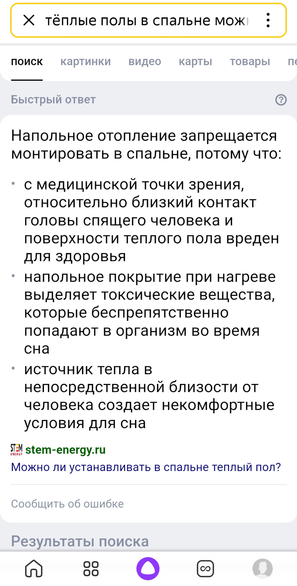

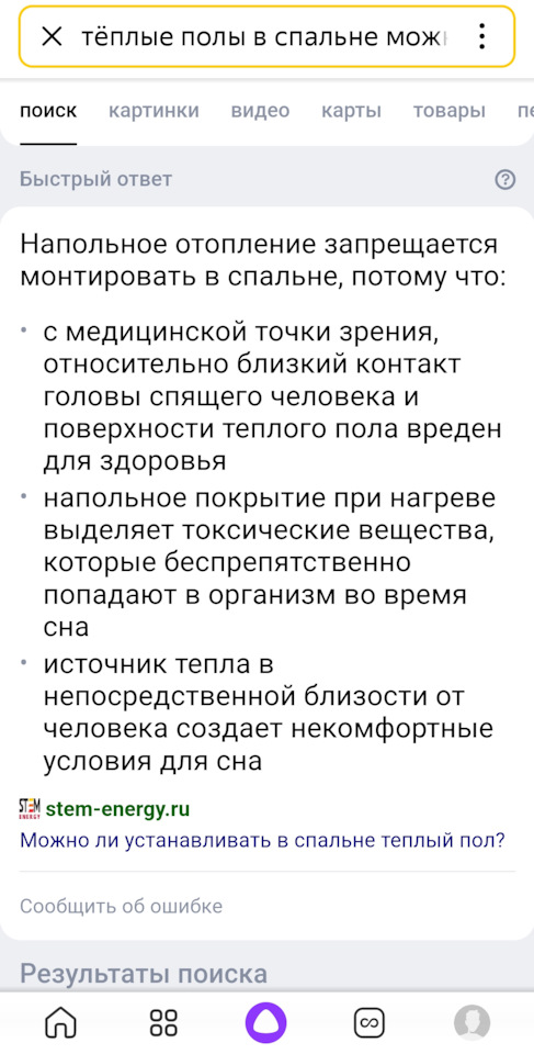

Почему в помещениях для сна не желательно?
Забейте сами в поиске про теплые полы в спальне и почитайте.
Вся пыль поднимется вверх и будете ей дышать

Терморегулятор будет горелку отключать или сам котел в целом
Терморегулятор перекрывает поступление горячей воды из котла в систему отопления. А котел греет до достижения заданой температуры и отключается. Это если грубо.
Честно говоря — Вам нужно начать изучать подобные темы на Форумхаусе. Там просто тонны информации. И есть ответы на все Ваши вопросы. Иначе слишком долго и много придется объяснять.
Вот как сделано у меня. Фотка старая. Теперь справа стоит не один фильтр 10ВВ, а два 20ВВ и более мощный повысительный насос с дюймовым подключением. Делала всё отопление в доме очень толковая компания с тепловым расчетом всех контуров. 7 лет — всё просто идеально работает.
Терморегулятор будет поддерживать постоянную температуру пола при гистерезисе температуры котла.
скажем котел будет колебаться 40-50, чтобы не постоянно вкл-выкл.
а регуль будет держать постоянно 30 при этом.
плюс к этому, циркуляционный насос с регулятором создает более короткий контур с быстрым потоком, что дает более равномерный прогрев по длине контура
