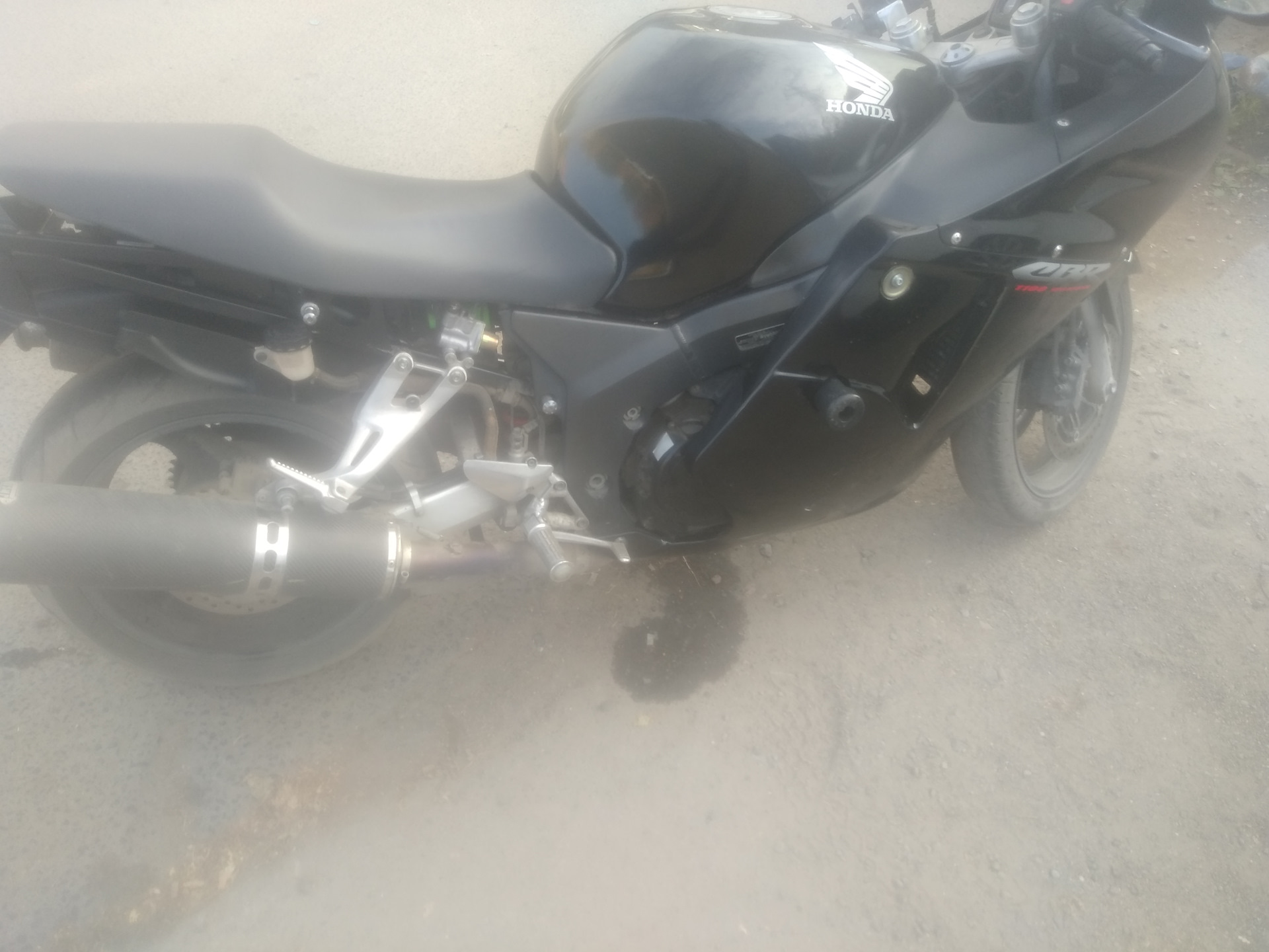

Случилось это 06.10.2023., в пятницу, в 15:30.

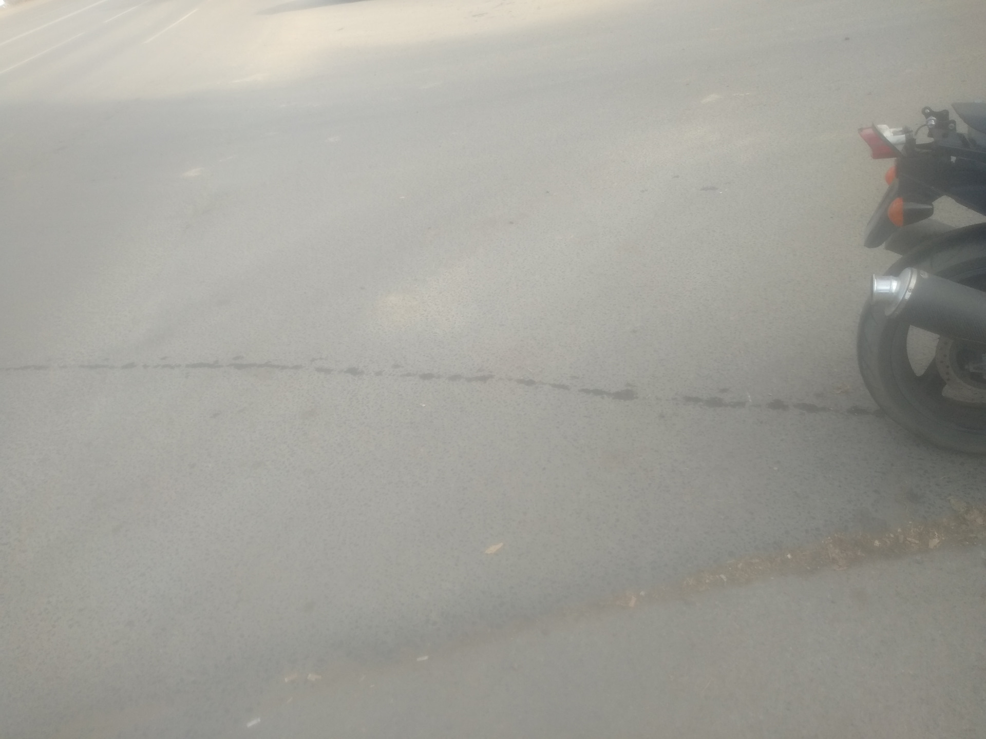

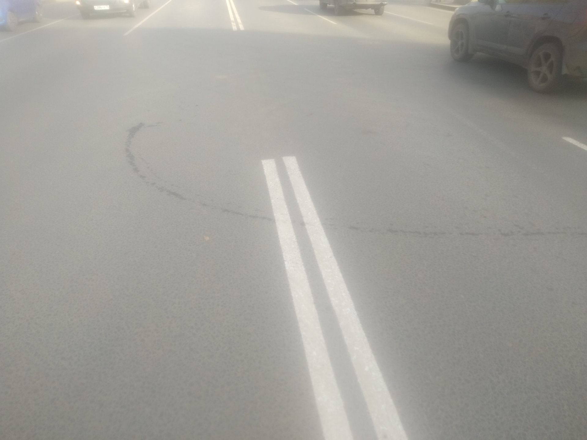

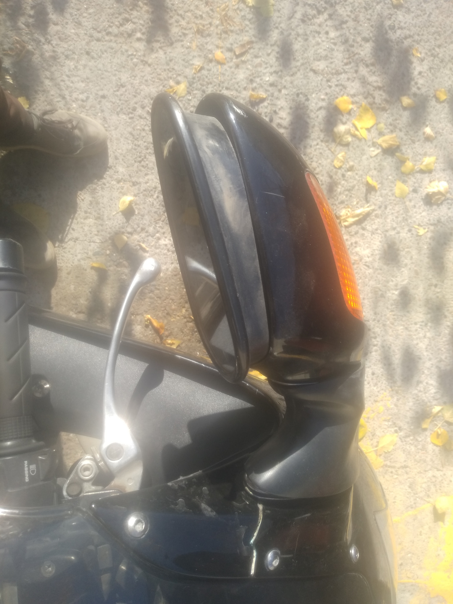

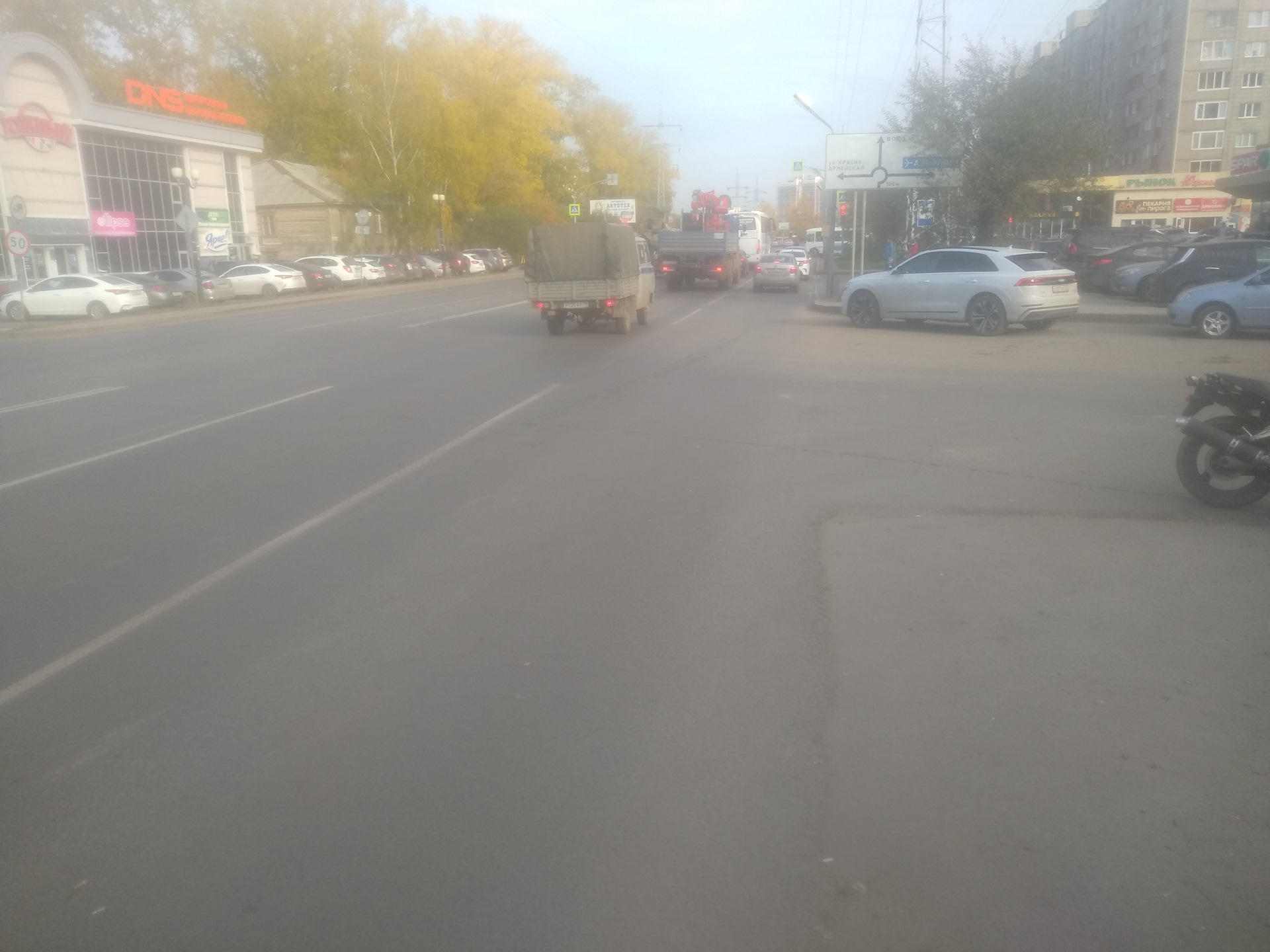

"Дрозд" стоял возле подъезда. Я сел и поехал. Доехав до Транспортного кольца на пл.Южной, я поехал по ул.Нахимова в сторону Лагерного сада. Здесь шестиполосная дорога, по три полосы в каждом направлении. Я перестроился и еду в крайней левой полосе, т.к. мне нужно повернуть налево на прилегающую территорию, к магазину "Канцлер". Поворот налево здесь разрешён. Перед поворотом включил левый поворотник и остановился. Стою, жду, скорость — ноль км/ч. Так как в этом месте нет светофора, встречный поток едет как ехал. Никто меня не пропускает. Простоял около 5-ти минут. Наконец, один в третьей полосе остановился — третья полоса остановилась. Следом остановились вторая и первая полосы. Все три полосы меня пропускают. Всё, можно ехать. Я, весь такой красивый на красивом мотоцикле и все на меня смотрят, начинаю поворот… И что вы думаете? Я успел проехал только 30-ть сантиметров, как заднее колесо вдруг резко "ушло в юз" — и вот мотоцикл уже лежит посередине шестиполосной дороги на левом боку. Я слегка приложился левым локтём об асфальт (протер локоть у ветровки, сам локоть тоже немного ободрал), но тут же быстро встал. Стою, ничего не понимаю. Все смотрят на меня как на идиота. Да я сам себя чувствую идиотом. Это же надо было так упасть на ровном месте?! Мотоцикл весит 250 кг. Думал, что не подниму. Не знаю как, наверно в состоянии шока, я поднял мотоцикл и покатил его на обочину, пока все три полосы стояли и смотрели на идиота, который падает на ровном месте.

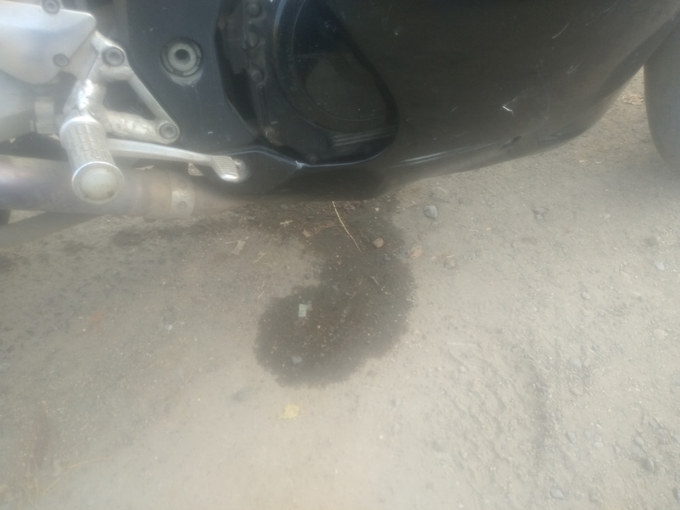

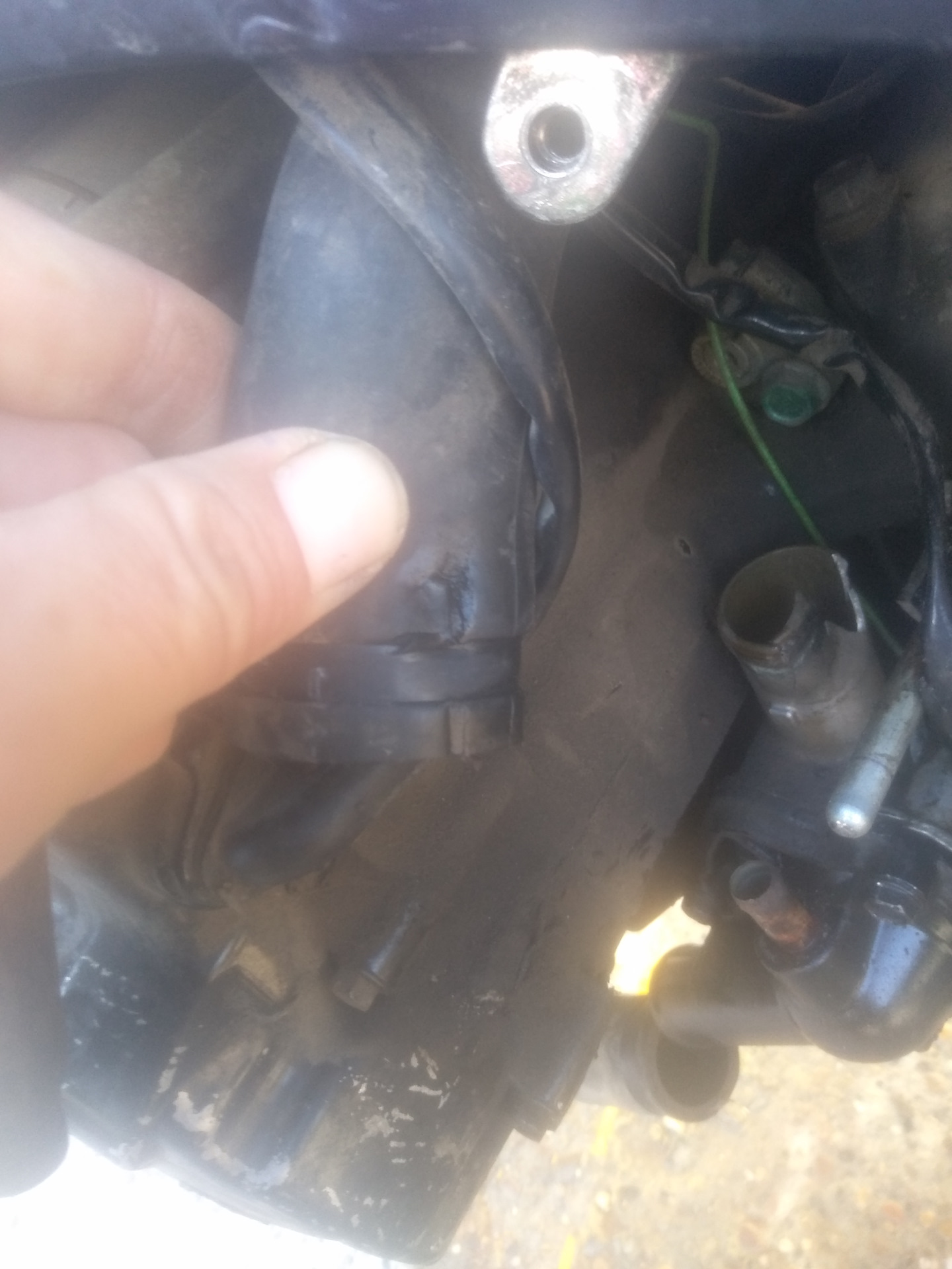

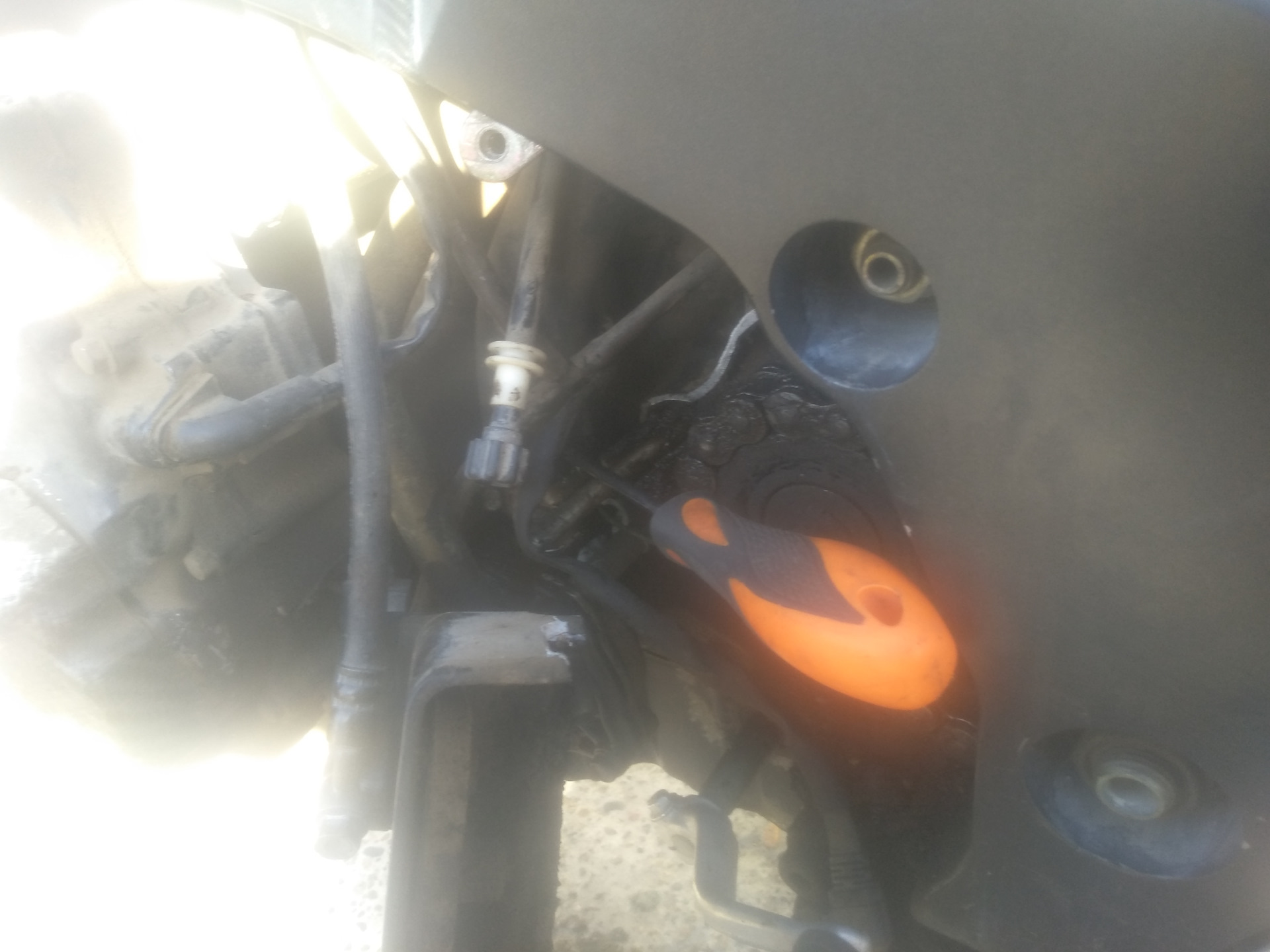

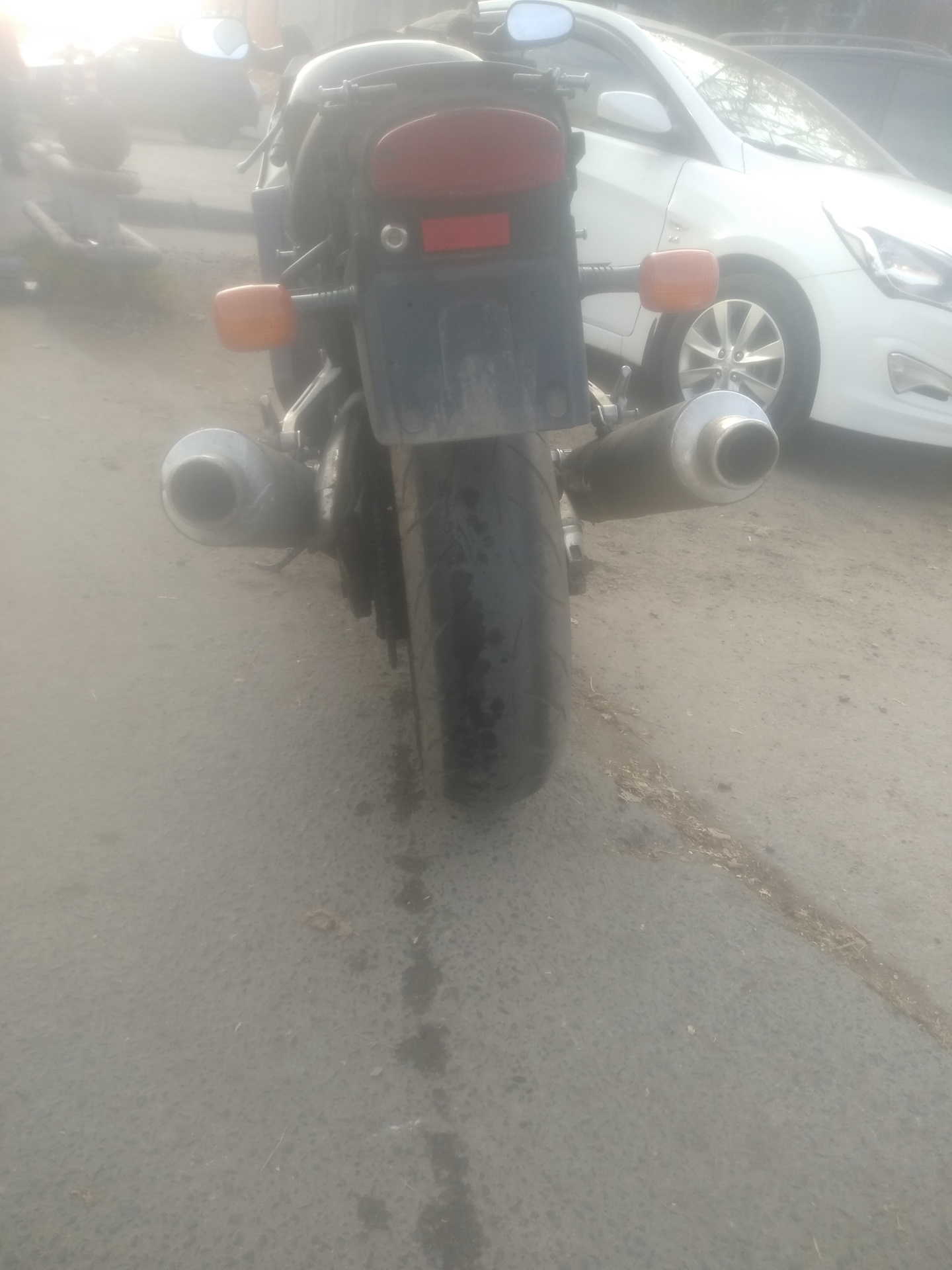

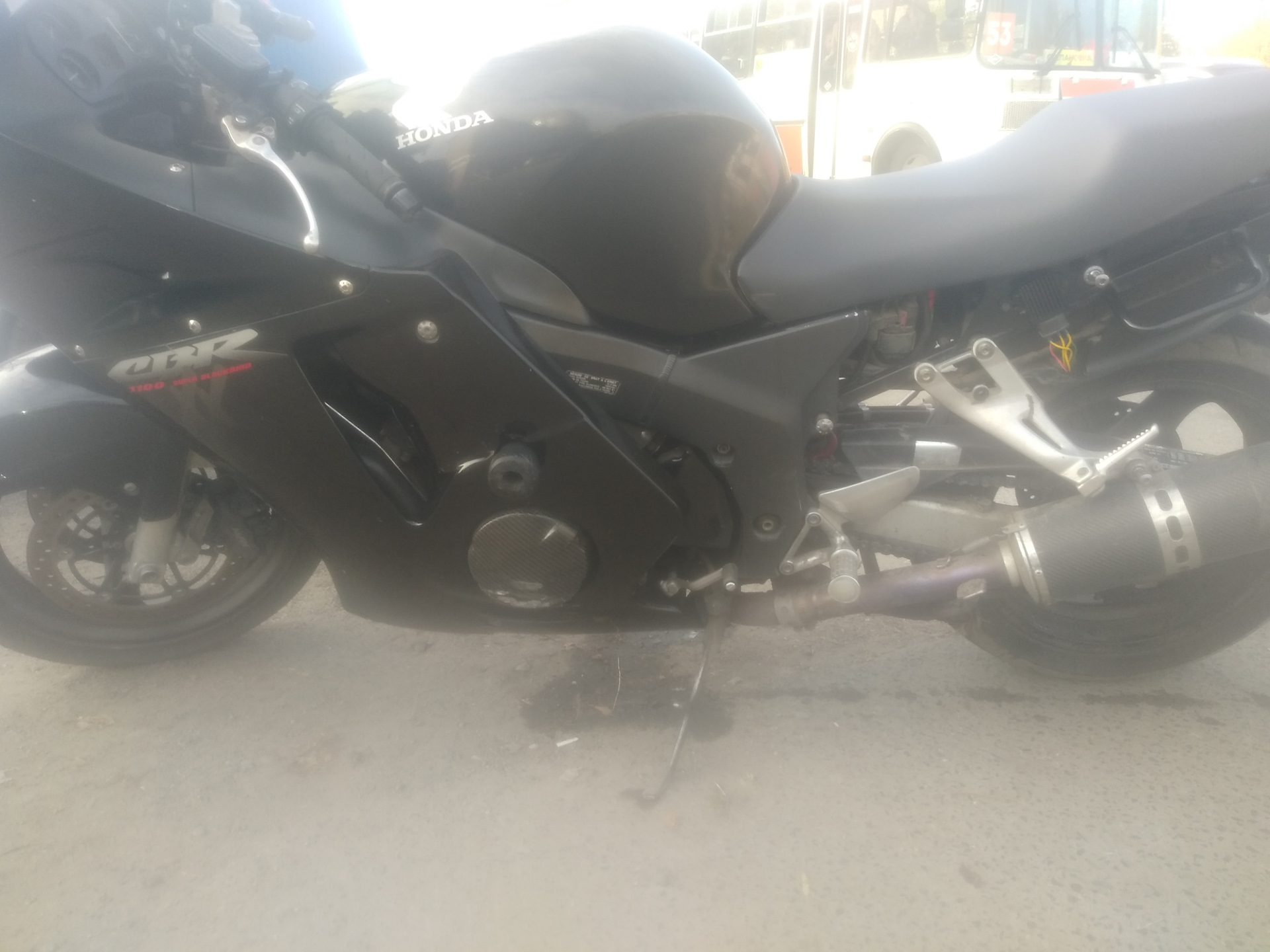

Когда я покатил мотоцикл к обочине, то под ним, на месте падения, я увидел какое-то пятно. Хотя, когда я подъезжал к повороту, я хорошо видел, что никакого пятна на дороге не было.
Когда я поставил мотоцикл у обочины, то увидел, что с мотоцикла течёт какая-то жидкость, и под мотоциклом образовалось какое-то пятно. И за мотоциклом от места падения до обочины тянется след от жидкости.

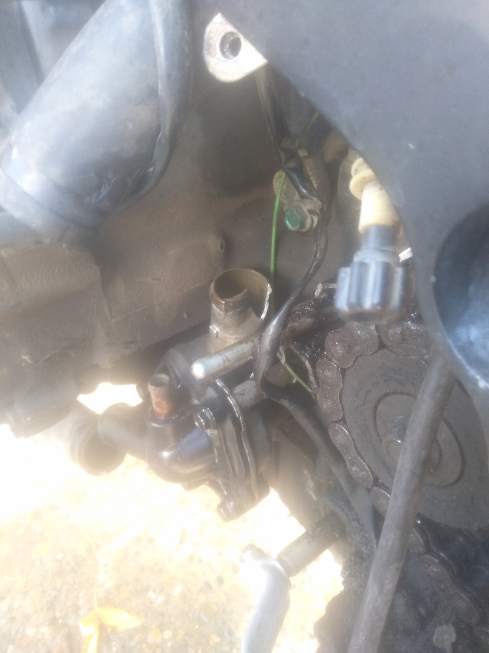

Немного подумав, я пришёл к пониманию, что же со мной произошло. В патрубке с охлаждающей жидкостью образовалась дырочка/трещина, и тосол стал капать на дорогу. Пока я ехал, капли тосола никак не влияли на сцепление колеса с асфальтом. Но когда я доехал до поворота и остановился, то тосола столько накапало, что при наезде колеса на это пятно, колесо моментально потеряло сцепление с асфальтом и "ушло в юз".

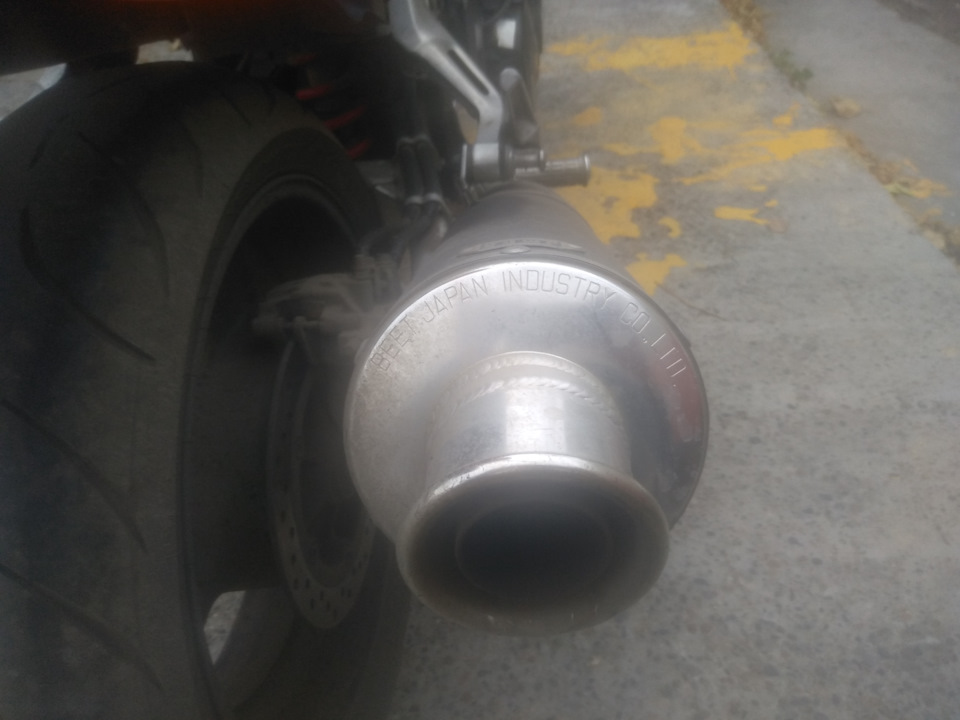

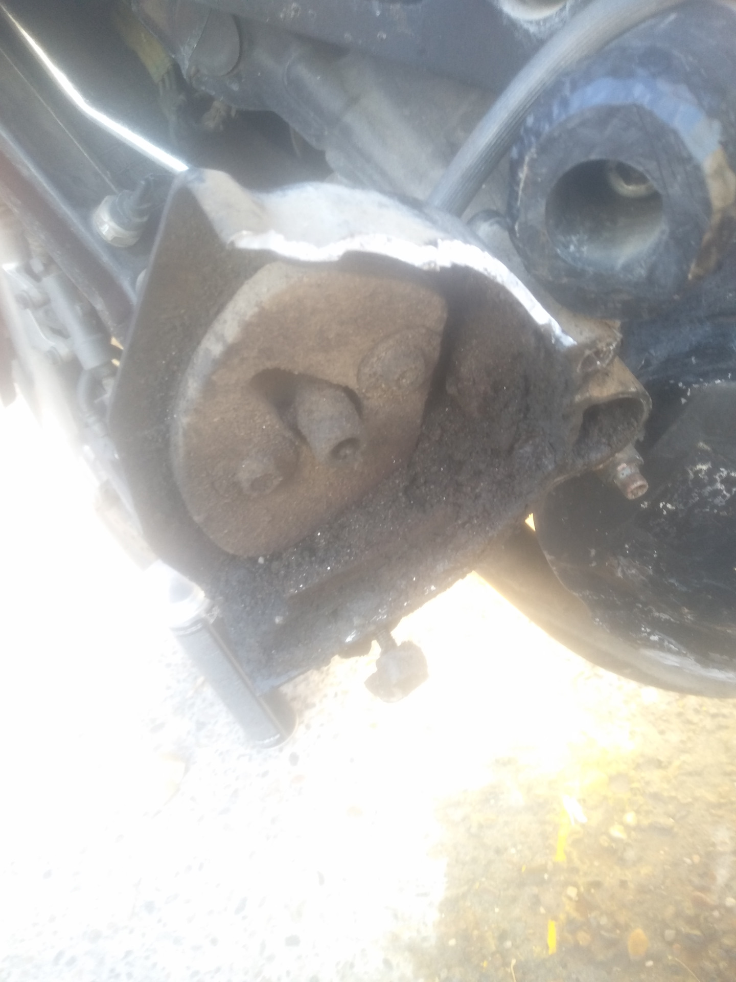

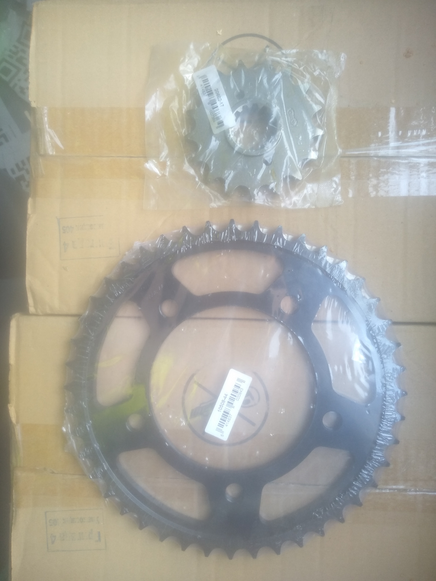

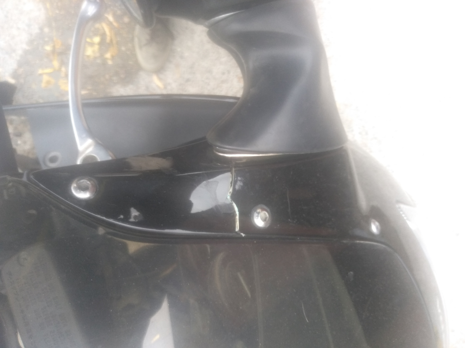

Ко всему прочему, на мотоцикле была растянута цепь. И когда он лёг на левый бок, то цепь слетела и пыталась намотаться на переднюю звезду, в результате чего сломалась на куски крышка, закрывающая эту звезду.
Мне знакомые мотоциклисты говорили, чтобы я цепь срочно поменял. Что нельзя с такой провисшей цепью ездить. У меня цепь уже по центральной подножке шеркала. Самое смешное, что звёзды Afam (вроде Франция) я уже купил, а на цепь денег не было. Думал докатать сезон потихоньку. Не получилось.
Короче, ничего нового: меняйте цепь вовремя, следите за уровнем технических жидкостей.

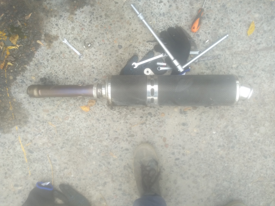

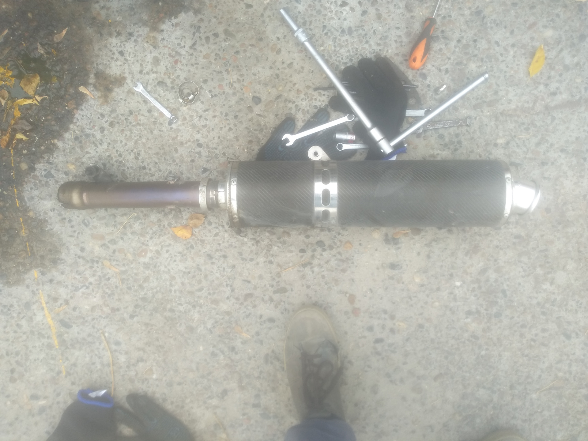

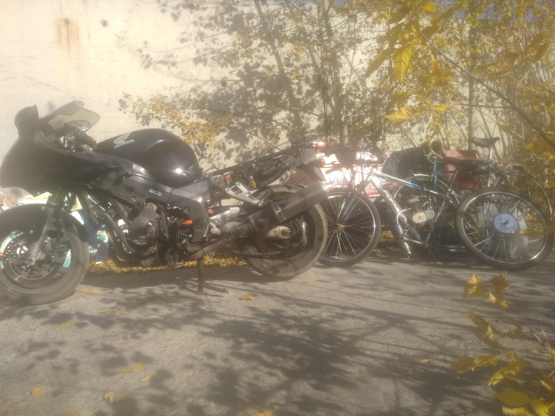

Мотоциклу 27 лет, нужно уже ревизию проводить. Мотоцикл разобрал (снял боковой пластик с обоих сторон), дырявый патрубок нашёл. Крышку радиатора тоже заменю, а то может из-за давления патрубок продырявился (Вот здесь не уверен. Думаю, что быстрее через хомут тосол побежит, чем патрубок порвётся, но это не точно).
Вроде бы всё.

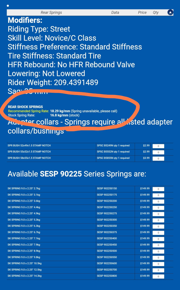

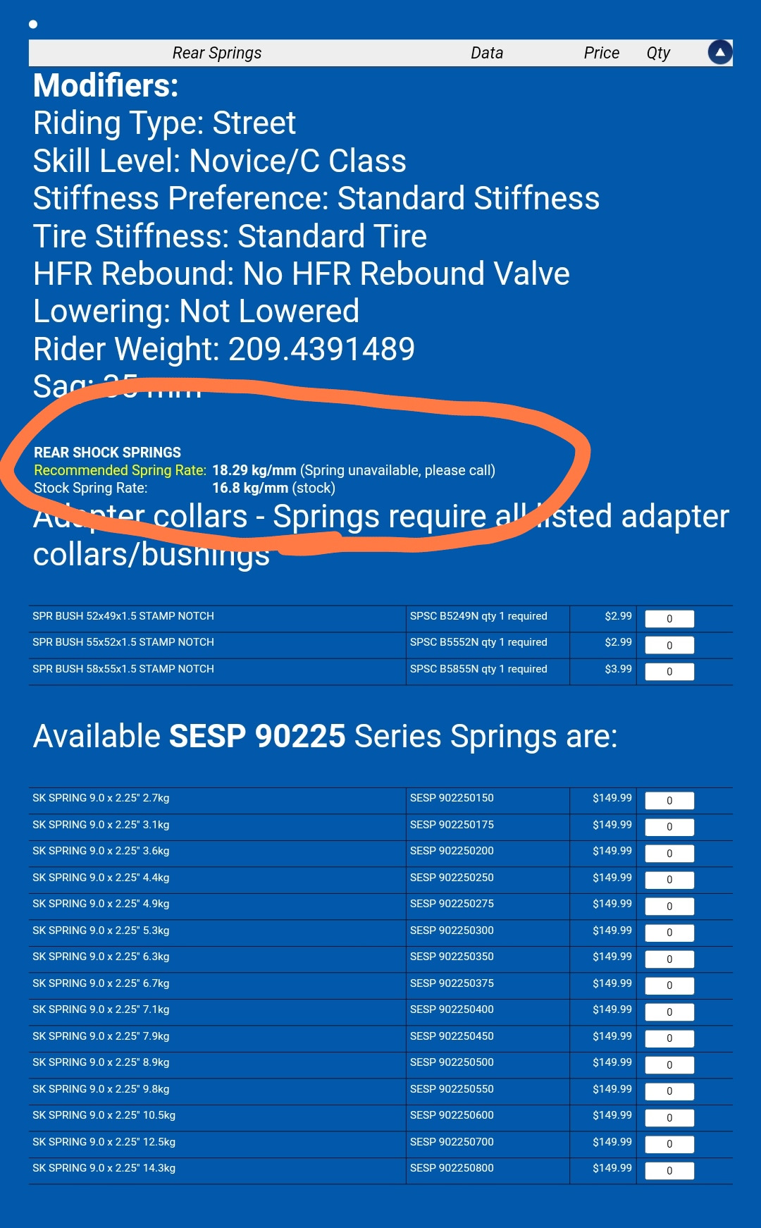

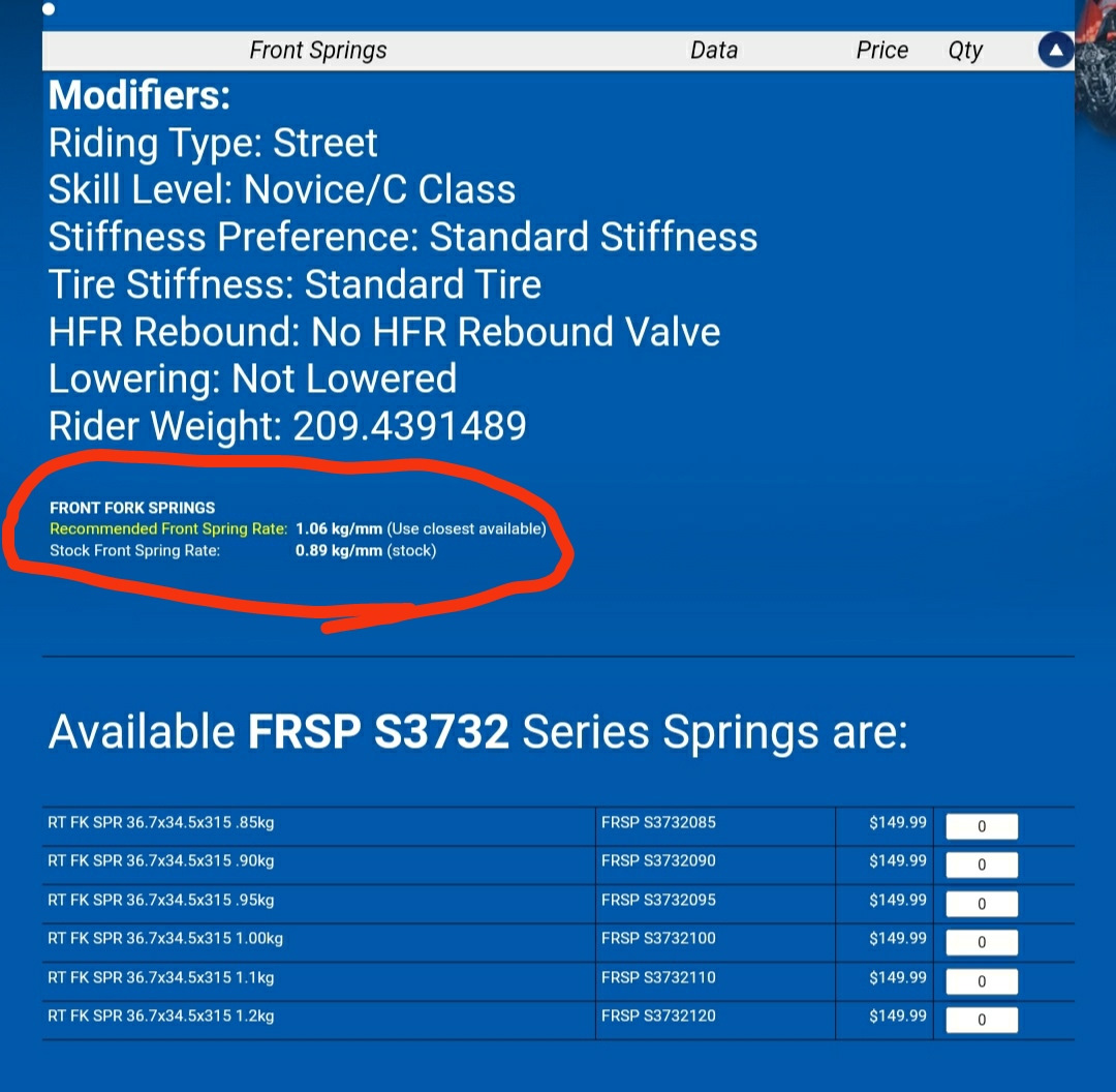

Во-первых под такой рост и вес Дрозду нужна другая пружина, во-вторых масло в вилке живет максимум 2 сезона, после чего перестает нормально работать. В третьих нищие движения приводят к тому, что на мотоцикле старые тормозные диски, самые дешевые колодки и старая/плохая резина. В итоге у Вас 100+ сил не тормозят и не управляются, что является лотереей, где один вариант хуже другого. Не надо так)
Спрашивал у "дроздоводов" — никто никогда не ставит другие пружины на "Дрозда". Там с завода всё нормально настроено! В первой теме мне мозги выносили с этой пружиной. Теперь — Вы. У Вас был "Дрозд"? Про масло в вилке: я знаю, что масло в вилке не меняли лет пять. Никакого дискомфорта при езде я не ощущаю. Мот едет нормально. У мотоцикла 39000 км пробега, тормозные диски как новые, без износа.Тормозные колодки ставил недавно Nissin. Резина — да, под замену. Ну, я и езжу аккуратно. В следующем сезоне заменю. С тормозами всё в порядке. Просто про масло в вилке расскажите, пожалуйста. Вот не меняли его пять лет и что произойдёт? По кочкам я не езжу, небольшие ямки вроде нормально вилка отрабатывает.
Подвеска не настраивается на заводе. Она настраивается под конкретный рост и вес. И 100% тех, кого Вы спрашивали, знают о настройке подвески на уровне "крутить барашки от упора до упора".
Масло в вилке точно так же теряет свои свойства и передняя подвеска не работает.
А норм Вам потому, что не с чем сравнивать.
Повторяю: я спрашивал у "дроздоводов" про пружину. Ничего там не настраивается. Крутить ничего не нужно. Смотрели инструкцию. Сверху должно быть 4 сантиметра от центра отверстия до шайбы, которую можно крутить. Сверху ничего не крутится! Снизу есть регулировочный винт со стрелками "+" и "-". Это регулируется отбой подвески (вроде так называется). Типа мягче или жёстче. С завода у всех этот отбой стоит посередине и никто его не крутит. Ну, если только ты посадишь 150 килограммовую нажопницу, то тогда да, нужно крутить, чтобы жёстче был отбой. Вроде как-то так.
Тогда советую поспрашивать людей с мозгами и знаниями, а не "дроздоводов". Даже тот факт, что у них пружины 25 лет не менялись — это дичь.

Вот совсем не так про подвеску :) вам говорят про преднатяг пружины, под больший вес делают его больше. Отбой это совсем другая история.
Пробег и срок годности масла в вилке никак не связаны. Вообще обслуга в мототехнике должна осуществляться по моточасам. Масло в моторе раз в сезон, если не выкатывается пробег/моточасы и тд.
Спасибо за комментарий! У Вас есть Дрозд? Подскажите, где крутить преднатяг пружины? Я выше уже писал, что у Дрозда ничего не крутится сверху, а снизу только винт отбоя. В мануале также написано. Зачем что-то придумывать. Вон, в первой моей теме мне московский дроздовод всё популярно объяснил. Никто ничего нигде не крутит.
У меня три мота Харлей, Африка и дрз 400-ка на всех есть преднатяг. Была надежда, что и на Вашем дрозде присутствует. Ну право же без него это не амортизатор :))

И камеру протирайте перед фотографированием
Камеру протёр. Добавил четыре фотки. Стекло камеры сильно затёрто, т.к. телефон старый. Лучше не получится.

Как его осмотришь? Он же весь в пластике! Утром никаких подтёков не было. Теперь-то, конечно, весь пластик сниму и все патрубки и хомуты проверю. Второго ТАКОГО падения точно не будет!
"Думаю, что быстрее через хомут тосол побежит, чем патрубок порвётся, но это не точно" — это точно не точно)) Рвет именно патрубки в большинстве случаев, как и на авто.
Спасибо за замечание. Но у меня в патрубке была дырка. Может протерся обо что-то. Вечером гляну, может фото добавлю.
