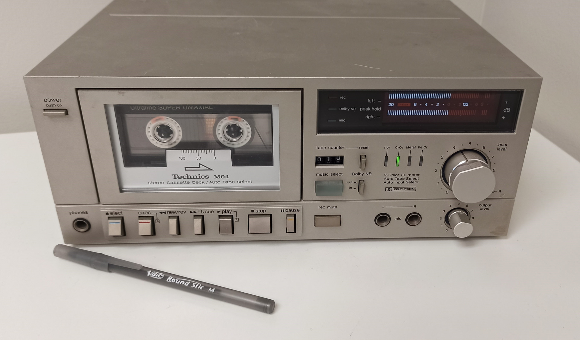

Достался вот такой симпатичный миниатюрный экземпляр Technics RS-M04. Всем хорош, за исключением самовозбуждения в правом канале. Сначала не заметил, потом поиграл он у меня на работе и не по-детски заверещал. После выключения какое-то время работал нормально, а потом всё по-новой.
Надо подлечить, но куда смотреть? Все электролиты во входных цепях менять неохота, плата гетинаксовая, а это западло еще то, да и проблемма только с одним каналом. На что стоит обратить внимание прежде всего?

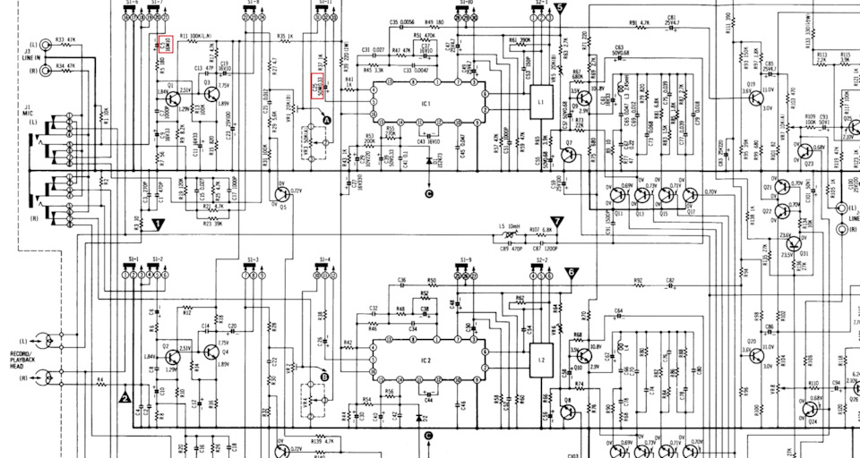

Еще столкнулся с некоторой странностью на схеме — два конденсатора на канале имеют маркировку, отличающуюся от обычной (16V10 — тут все понятно: 10 мкф / 16 вольт).
Что означает на схеме маркировка 10M16, хотя на самих конденсаторах всё те же 10 мкф / 16 вольт?
На плате такие электролиты единственные оранжевого цвета.
Напрашивается что-то вроде Low ESR, но хотелось бы знать точно.

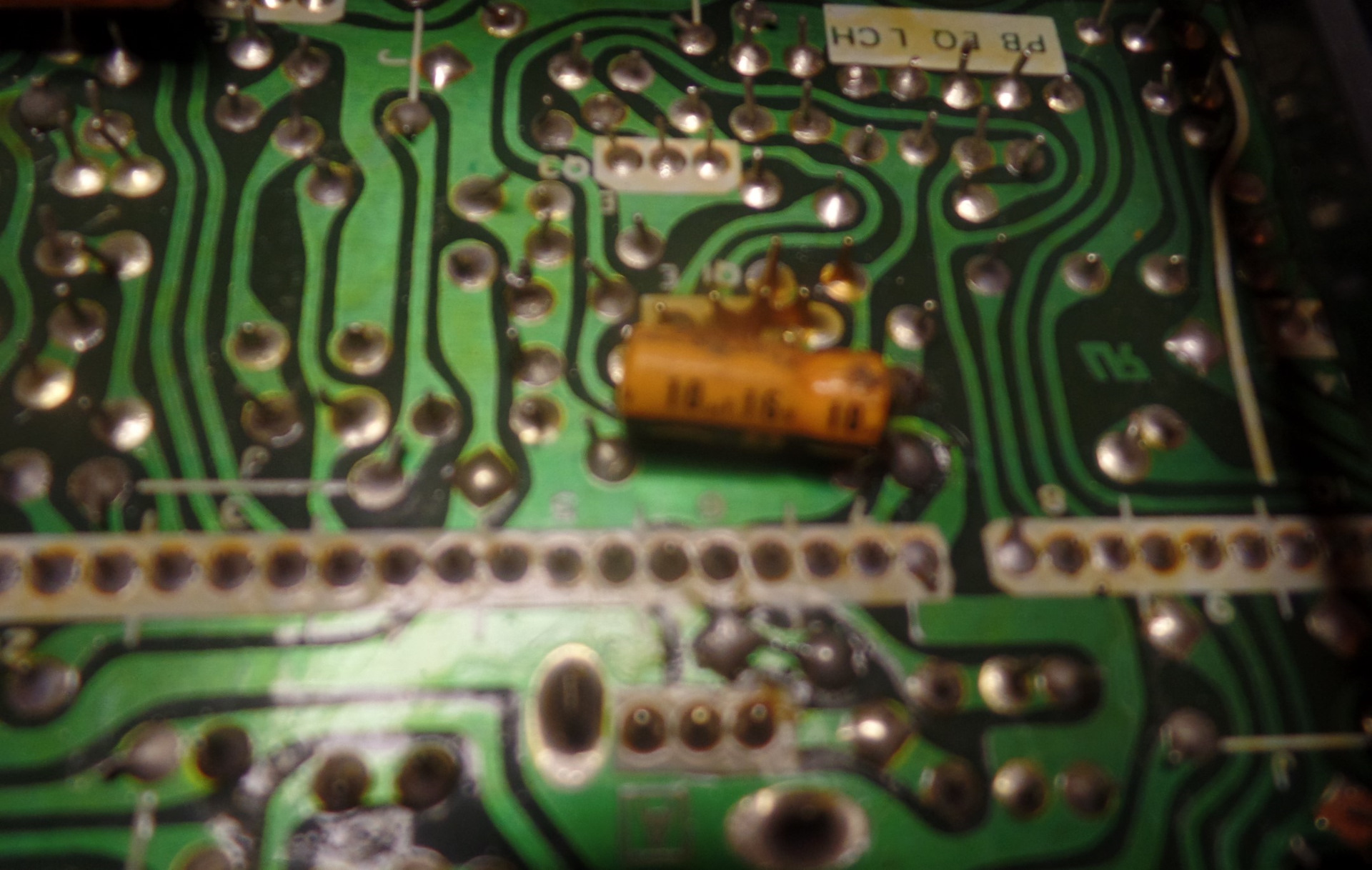

Кстати похоже что кассетник имел заводской брак — конденсатор С5 забыли припаять и видимо после проверки ОТК впендюрили прямо на задней стороне платы.

10М16 это просто маркировка в таком виде, захотели так написали.
Поменять на пленку можно, но эту пленку еще найти надо подходящую и если работает то специально лучше не менять.
Как бы странно. На той же схеме есть транзисторы 16V10.
Почему эти решили обозначить 16М10?
Какая-то логика ведь должна быть?

Сами конденсаторы промаркированы как полярные (да и на схеме тоже) и имеют емкость 10 микрофарад как и те что промаркированы 10V16. Единственное визуальное отличие — они оранжевого цвета.
Хм …
Сам в непонятках, первый раз с подобным сталкиваюсь.
По идее электролиты стоят на входе транзисторного каскада и шумодава. Может от них требуются какието особенные характеристики? Сейчас появились так называемые аудио конденсаторы, может быть речь идет о чем-то похожем, хотя я не догоняю в чем отличие аудио от обычных кондеров и в каких параметрах её можно измерить.

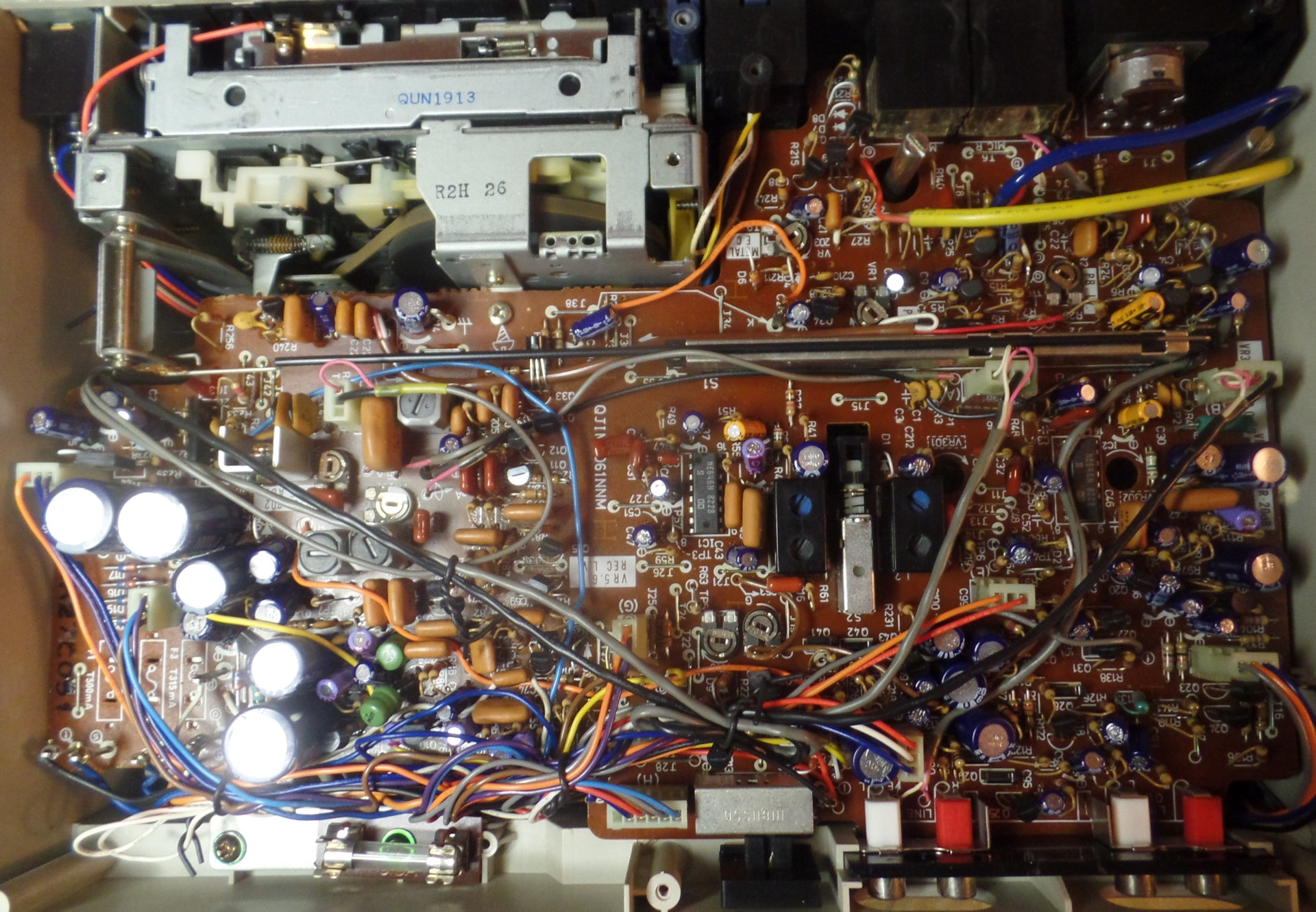

Найти механический переключатель запись — воспроизведение на плате и промыть или прозвонить все контакты сначала. Наверняка дело в нём.
вот тут согласен на 100%…это первое мероприятие, которое следует сделать
у меня в МЦ Panasonic окислились контакты, которые отвечают за определение типа кассеты, которые на одной линии с блокировкой записи…думал всё, и кассеты плохо воспроизводились и запись корявая была… почистил и всё ок
решение о чистке принимать после проверки сопротивления замкнутых пар контактов

Если не поможет, то пройдусь осциллографом по каскадам. Возможно сравнение хотя бы локализует узел, где происходит самовозбуждение.
