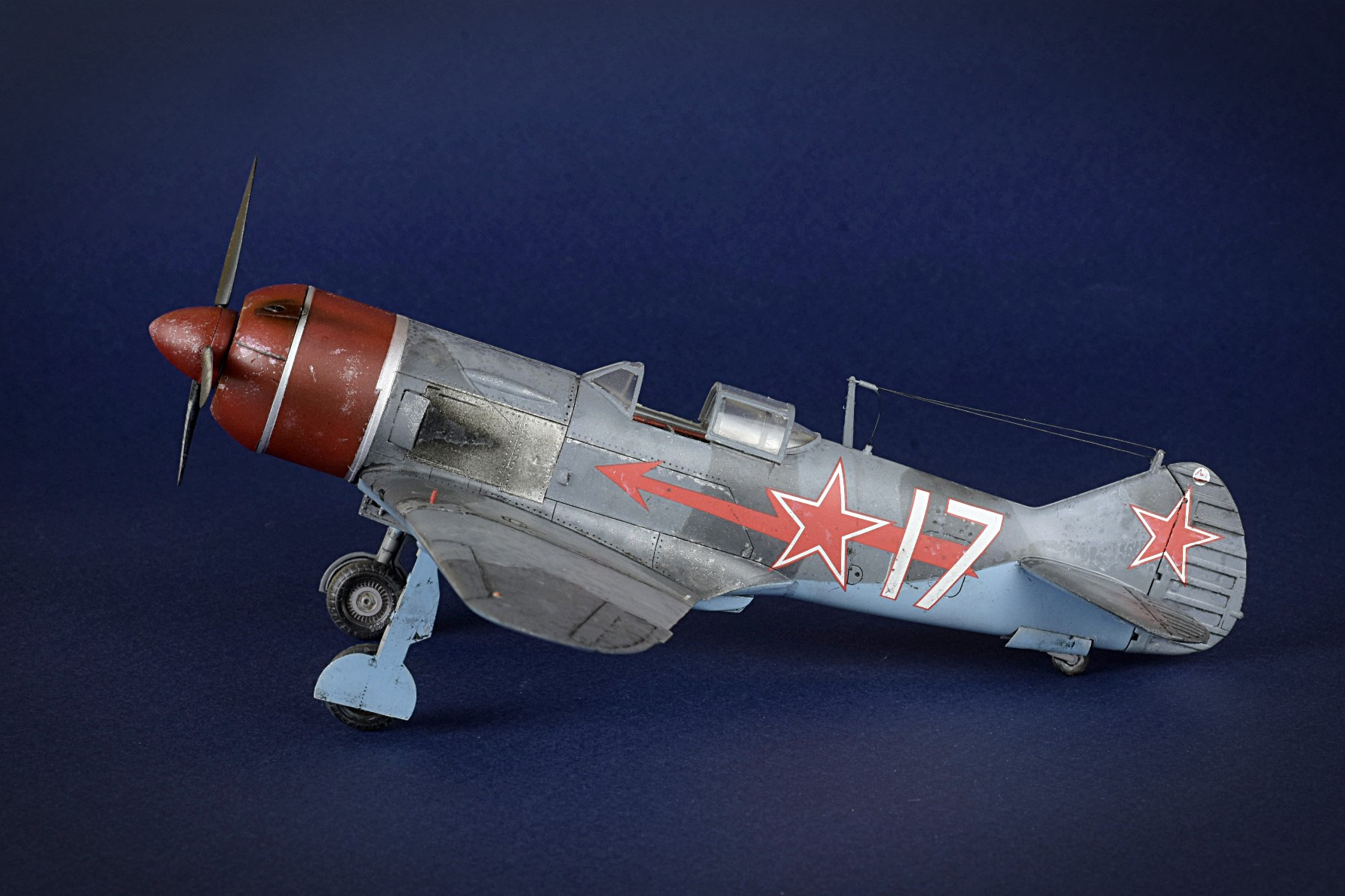

Сегодня хочу представить свою очередную модель — истребитель второй половины ВОВ — Ла-7.
Заготовки самолёта лежат в коробке "Моделист", на литниках написано "Академия".
Я попытался изобразить самолёт дважды героя Советского Союза, Владимира Дмитриевича Лавриненкова.

В данной работе использовал травление Eduard, маски KAV, иглы от шприцов, булавки, проволоку, мононить. Краски Jim Scale, Tamiya, mr. Colour. Смывку Tamiya и акварельные карандаши AK.
Надеюсь, Вам понравится)

А что за разводы на поверхности плоскостей?
Какие разводы? Вы не камуфляж имеете ввиду?
Да

Видимо водным акрилом красили?
Да, Jim Scale. А что не так?
Просто я красил тоже лавку от звезды 1/72 джим скейловским водным акрилом и примерно также получилось. Ну и думал что это я такой криворукий и с водным акрилом мне лучше не работать.
Упс)) а что не так получилось? Я, вроде не вижу каких-то больших проблем с покраской 😁
Ну это вот эти пятна или разводы которые остались после покраски, или это визеринг?
Душевная Лавка получилась.Что то видно с высотой стояк основных, чуть подрезать надо было бы, или мне так кажется.
Спасибо!
Не знаю, не проверял. Сейчас решил сравнить с каким-то чертежом из интернета, мне кажется, что похоже. Но, я знаю, что стойки у Ла-7, были на 20 мм длиннее, чем у Ла-5ФН. Т.е., первые машины и более поздние, были с разными стойками. Может, дело в этом?
