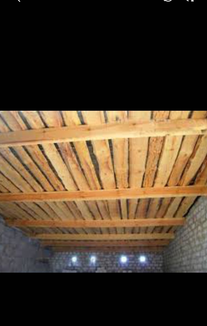

Всем доброго времени суток. Очень прошу вашей помощи. Решил утеплить крышу (выглядит примерно, как на фото).
Бюджет 10-20т.р.
Но хочется сделать более менее хорошо. Гараж 6х4, кирпичный. Высота лагов — 25 см.
Извините за большое количество вопросов.
1 вариант — утеплиться с помощью каменной ваты 100мм в 1 слой — самой ваты как раз на ~ 10 тысяч + пароизоляция.
Вопрос в том, как сделать это правильно? Чем обработать доски? Как сделать вентиляцию и на каком уровне — выше, ниже, в середине утеплителя? Чем крепить? Как обшить пароизоляцией правильно, ведь лаги уже на месте — будут гнить?
Закрыть потом фанерой прямо по лагам, оставив зазор между фанерой и пароизоляцией в 15 см или между лагов пихать фанеру? Или вообще не фанеру? Можно ли ещё теплоизолом (с фольгированной стороной) укрыть фанеру для сохранения тепла?
2 вариант — пенопласт. Чуть дороже. Как правильно лепить? Какой толщины брать? Как сделать вентиляцию правильно? Можно ли поверх лагов укрыть потом фанерой + теплоизолом?
Есть ли ещё бюджетные варианты? Поделитесь своим мнением и опытом, пожалуйста. Буду очень благодарен!

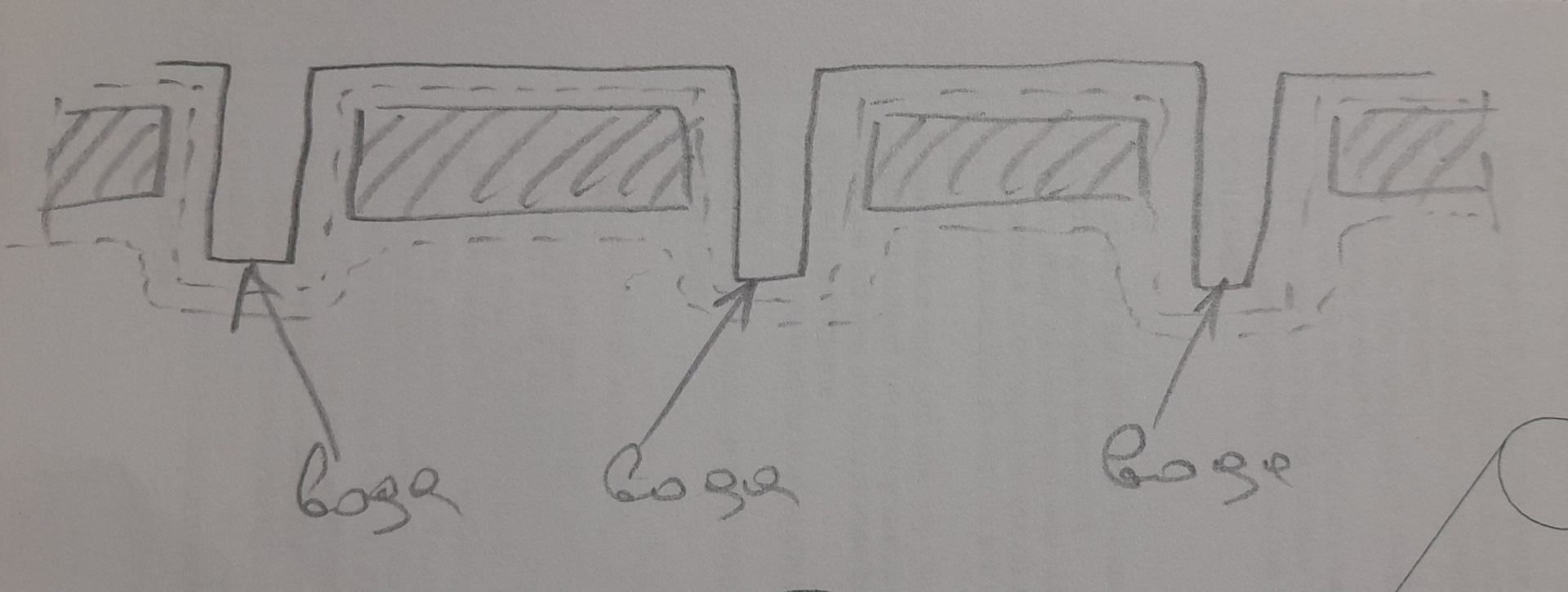

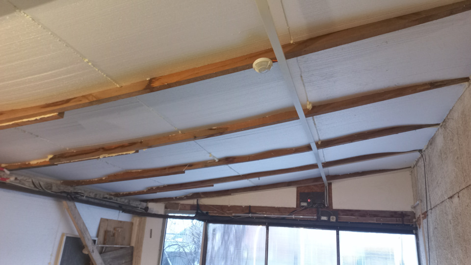

Делал вот так. На Авито нашел утеплитель задешево. 4 слоя по 50 мм. Расстояние между лагами изначально обговаривалось в 59 см. Маты входили прям отлично.
Пароизоляцией можно закрывать только доски с заходом на лаги пару сантиметров.Иначе сгниют.сверху холод, а с низу в гараже тепло, будет конденсат.лаги должны дышать, да и не промерзнут они, т.к. толстые.Только пароизоляцию надо правильной стороной закрепить и тогда доски не будут гнить.

Я вижу 2 варианта:
1)Если не трогать крышу, утепляя изнутри — нужно оставлять зазор между утеплителем и лагами, плюс чтобы этот зазор продувался в идеале. Соответственно выбирать утеплитель по толщине меньше высоты стропил и крепить его между стропил заподлицо.
2)Если утепляться по нормальному — снаружи. Оставляем мягкую кровлю, на нее обрешетку, как-раз мягкая кровля будет как пароизоляция, кладём утеплитель, пленку, контробрешетку и накрываем нормальной кровлей — металлопрофиль, шифер и т.п.
А эта мягкая кровля на досках — шляпа полная, каждые несколько лет её латать от протечек — себе дороже.
Один раз сделать нормально и забыть.👍

Только зная это модно предложить решение…
зачем спрашивать если у нас фотографии грузятся и на них прекрасно видно что у него типовое решение: на горбыль уложен рубероид и возможно сверху накрыт железом или шифером.
Не понял причину вашего возмущения.
Мне и грузить фото не надо — достаточно двух пальцев и фото на максималке.
Но фото не говорит о конструкции кровли. Верней — о всех слоях пирога. Очумелых ручек много — стелят рубероид и под автоковрики.

А скат куда?
Параллельно стропильной системе или поперек?
Стропила продольные (просто на фото поперечные)
Скат параллельно системе (гараж в кооперативе, иначе не сделать)
То есть скат паралельно стропильной системе?!
Тогда проще.
Ибо если как на фото сделано(и в большинстве гаражей) — стропила идут поперек ската, и отвод конденсата сделать большая проблема.
Если скат паралельно стропильной системе, тогда, я бы сделал так:
Между стропил прикрепил бы пенополистирол, в распор стропилам на клейпену.
Оставив что то типа воздушной прослойки между пенополистиролом и обрешеткой.
Снизу ската тонкую щель бы оставил чтобы конденсат стекал.
И потом, снизу к стропилам пароизоляцию бы пристрелил с контробрешеткой.
Чтобы влага из гаража не попадала в стропильную систему.
Ну и наверху, а самой верхней точке гаража вентиляцию бы сделал — чтобы пар уводить из гаража и чтобы он на потолке не скапливался на пароизоляции.
Если не совсем понятно — могу нарисовать.
Да, параллельно
Спасибо, я понял, можно без рисунка)
Возьму на вооружение)
не за что…

Как понимаю сверху уже доступа к чердаку нет.
Тогда берём вату, желательно размер побольше, так как расстояние между лаг большое.А теперь самое веселое, один держит лист утеплителя, второй веревкой и скобами закрепляет утеплитель между лаг.После этой веселой процедуры, закрываем все пароизоляцией к лагам, крепким теми же скрепками.Стыки пароизоляции клеим специальным скотчем, на стены ее тоже заводим с выпуском, но эти края надо будет заштукатурить чтобы влага не шла через них, а скотч слишком дорого будет, да и не по технологии это при каменных стенах.Потом на лаги набиваем брусок минимум 2 см для зазора и вентиляции, к этим брускам любой чистовой потолок.Надеюсь за досками есть вентиляция в атмосферу.
То есть пароизоляцию только одним слоем делать — снизу? Вентиляция есть, доски расположены вдоль гаража, передняя и задняя часть прикрыты не до конца с торца
Я имею ввиду вентиляция не из самого гаража на чердак, а над досками на улицу, ну через конек там, щели кровли итд и есть ли на стропильной системе пленка какая-нибудь и что там вообще за кровля.Это я к тому, что снег не задувает там сильно?
Я как раз про уличную вентиляцию) Лаги торчат снаружи сантиметров на 30, с торцов прикрыты не сильно, как раз ветерок немного гуляет
Ну тогда нормально.Вот картинка более-менее правильного пирога.В интернете много неправильных схем.Смотри именно нижнюю часть пирога на картинке, на верхнюю пофиг)

Пенопласт используют снаружи помещения, я так понимаю гараж планируется тёплый, используйте бюджетный минеральный утеплитель и паропронецаемую мембрану, дальне подшиваете доской или фанерой, главное что бы между фанерой и утеплителем остался зазор мин 50мм!
А в эти 50 мм вентиляцию загонять какую-нибудь с улицы или нет?
Нет, просто воздушная прослойка!
pud
Это уже как минимум дача получится))
Холодные вымороженные стены нагреются от пушки гораздо медленнее чем сам воздух если пенопласт будет изнутри (как в термосе). Это же гараж))
Не спорю, только вот что будет происходить за пенопластом, при нагреве пенопласта на нем образуется конденсат, о он как раз будет в контакте с досками, далее грибок, плесень и разрушение древесины!
За пару часов ничего не произойдёт, автор столько пара не надышит, а пушка сухим воздухом дует))), остальное проветрится после его ухода домой)))
