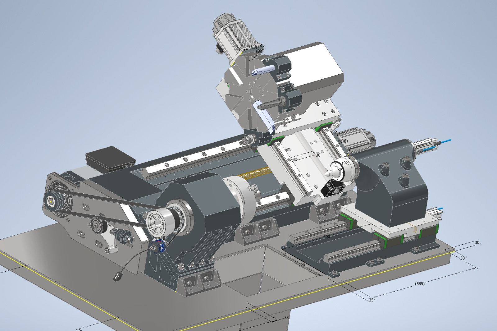

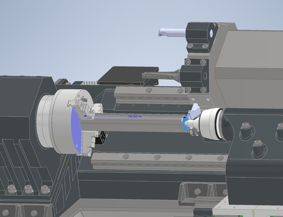

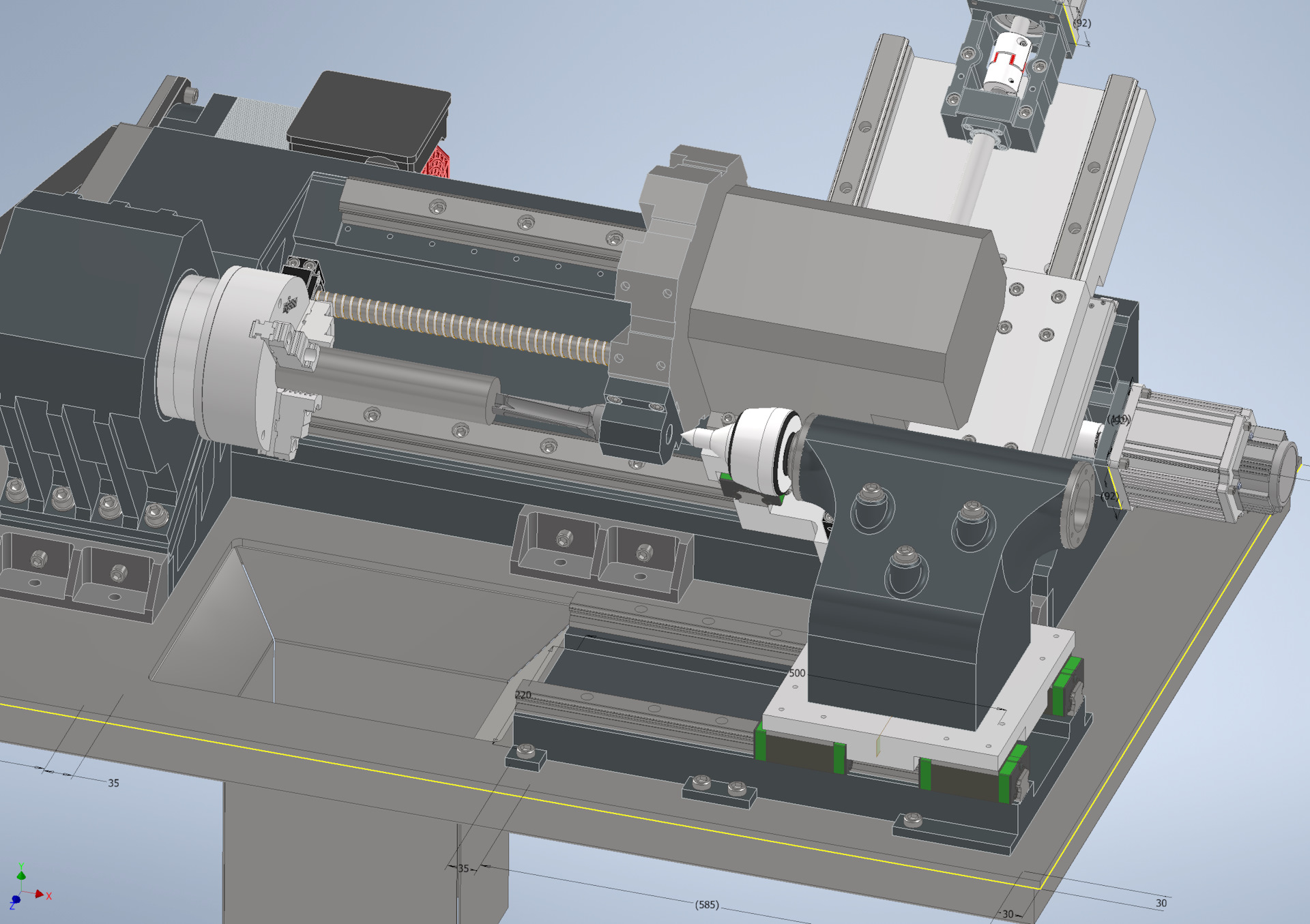

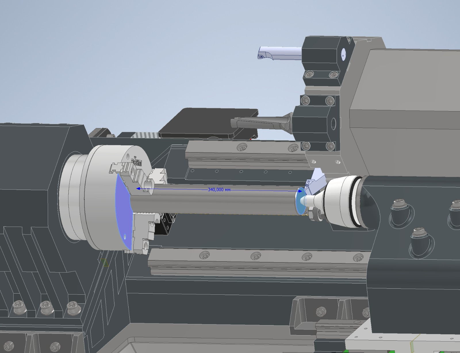

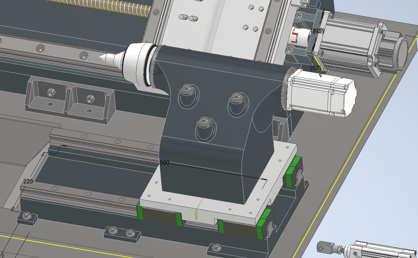

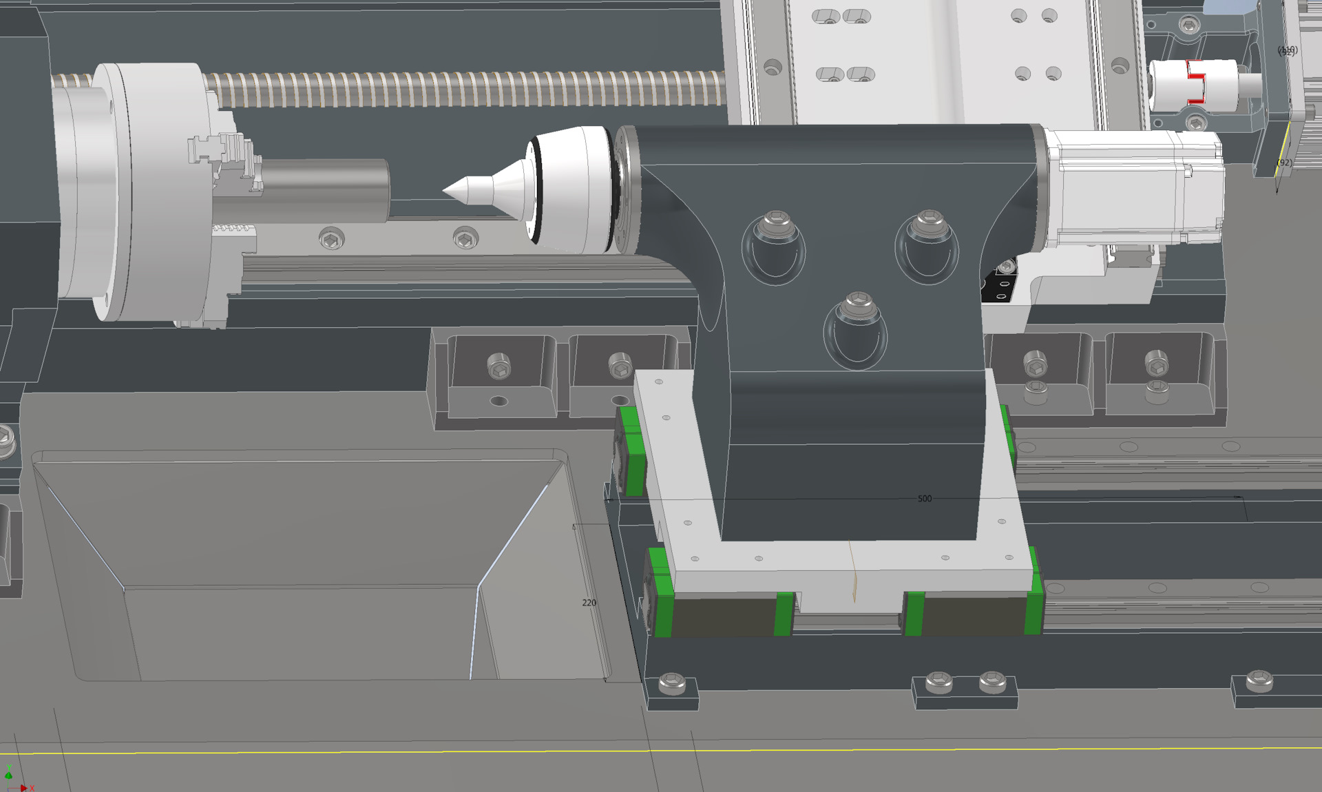

Переднюю бабку закончил пока не покрасил сделал проект опалубки для станины и решил заняться задней бабкой. поскольку подпор нужен и тут встал выбор делать просто задний центр или делать сменный конус морзе под разную оснастку. сверления планировал с револьверки.
Вот такой проектик получился.

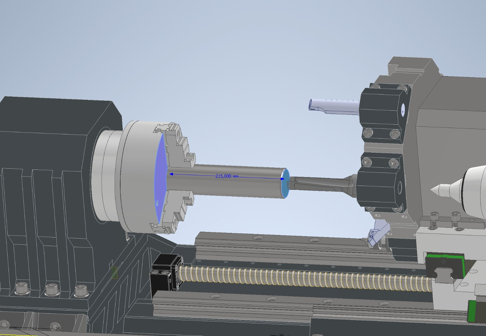

если сверление с револьверки 215мм заготовка, ито нужно смотреть на глубину сверления. если отверстие не большое то и заготовку можно увиличить.
длинна до заднего центра 340мм с учетом отвода инструмента есть свободный ход.

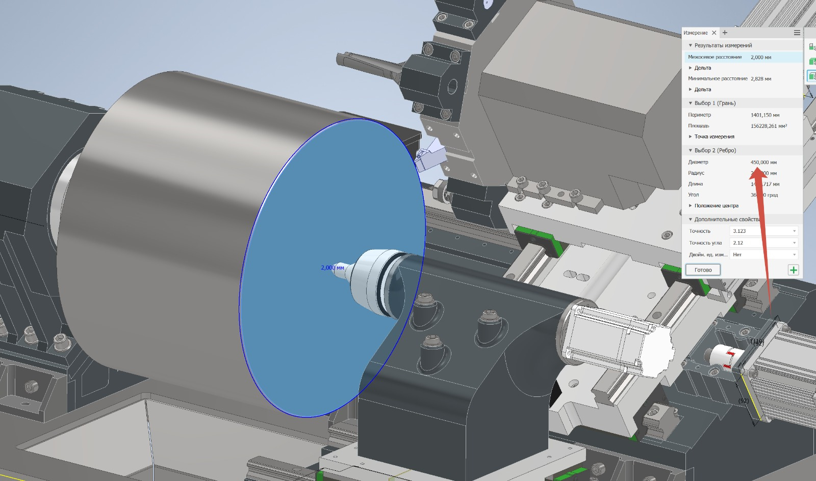

максимальный диаметр детали над станиной 450мм

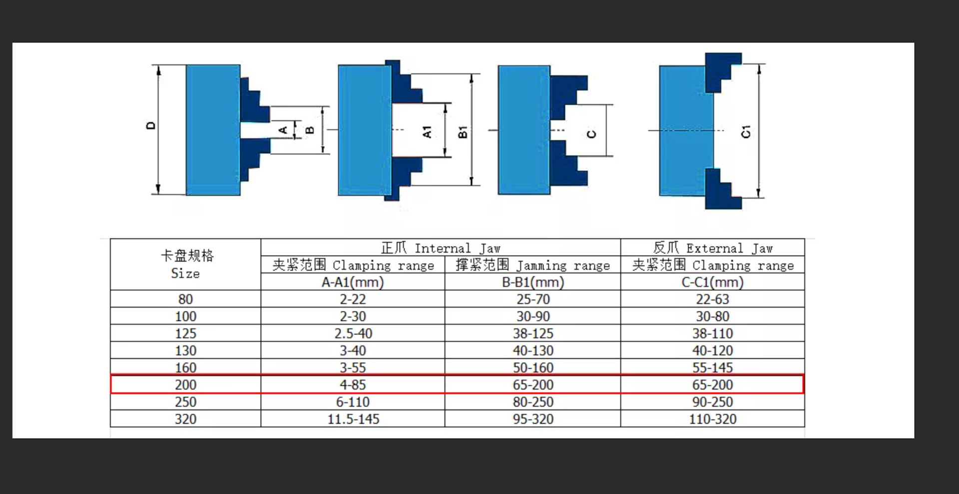

патром у меня 200 так что характеристики

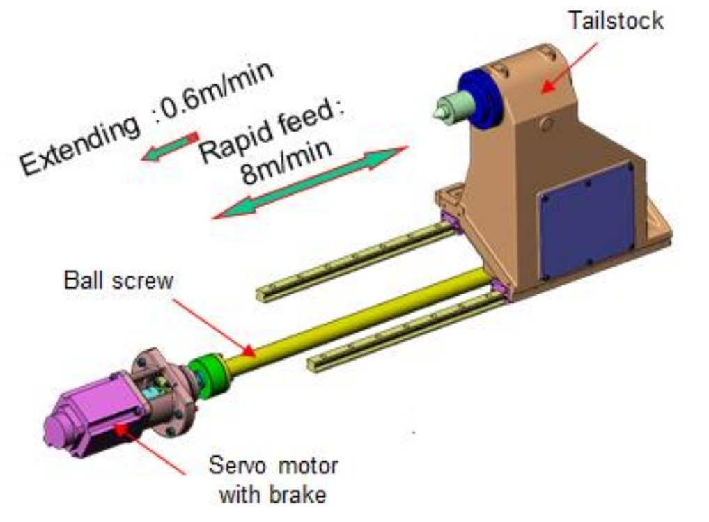

остается вопрос как этим управлять. подкат бабки и выдвижение пиноли. гидравлику заводить не хочу. получается сразу бюджет в рост на 50-100к. а воздух требует мольные длинны цилиндров. и второй вариант это двигатель. сервы с тормозом.

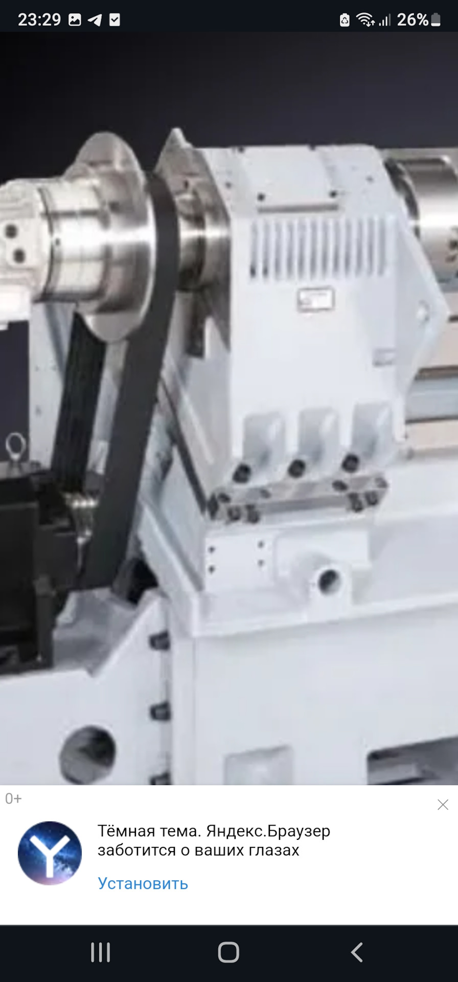

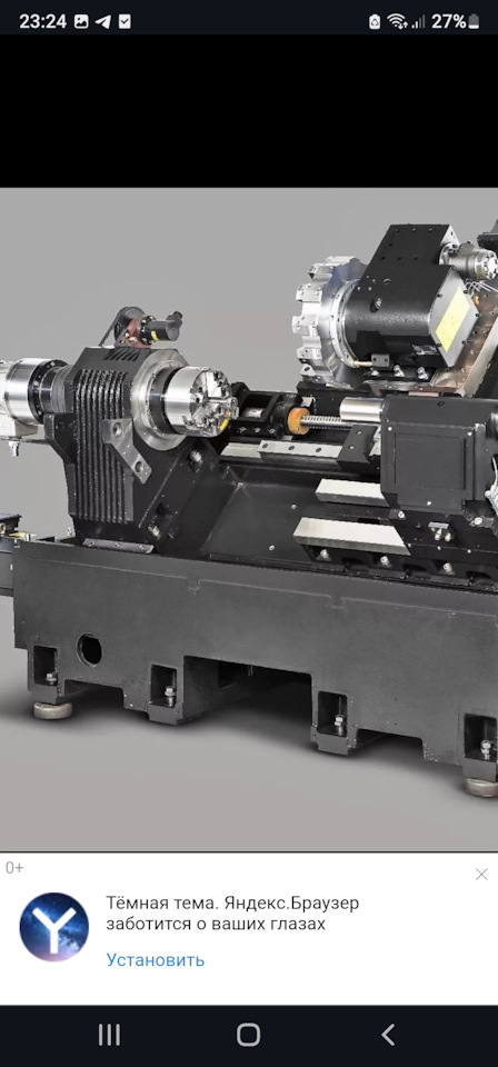

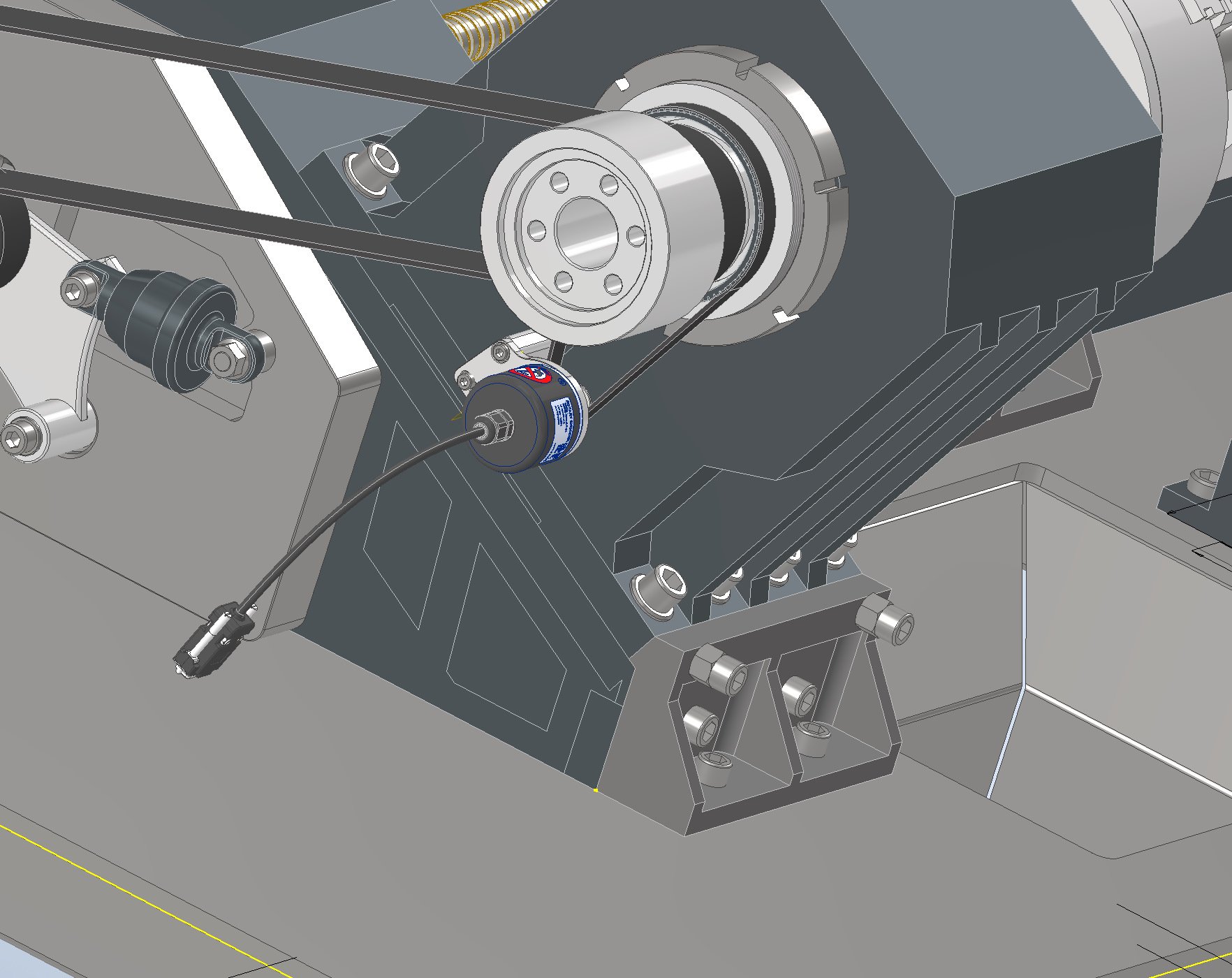

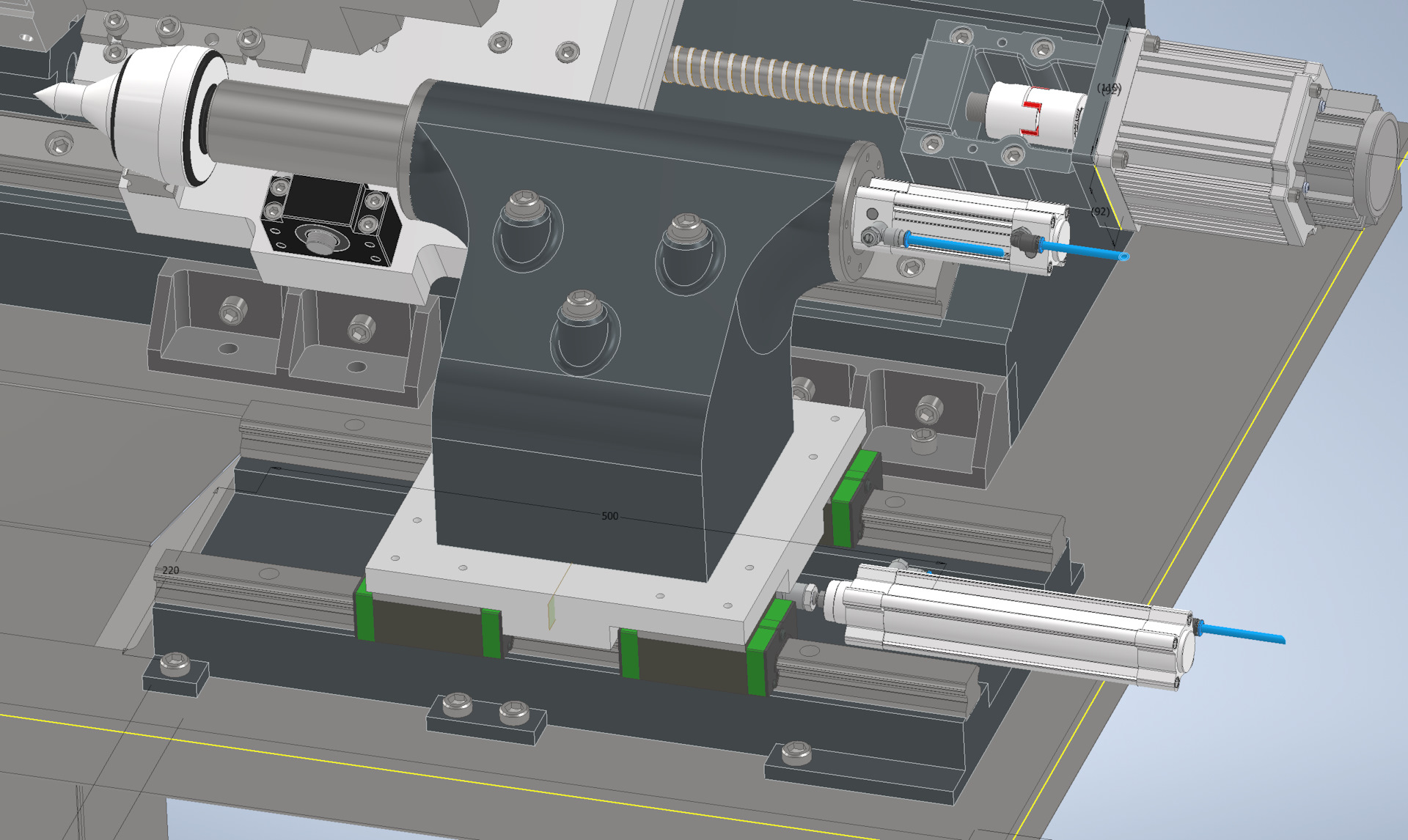

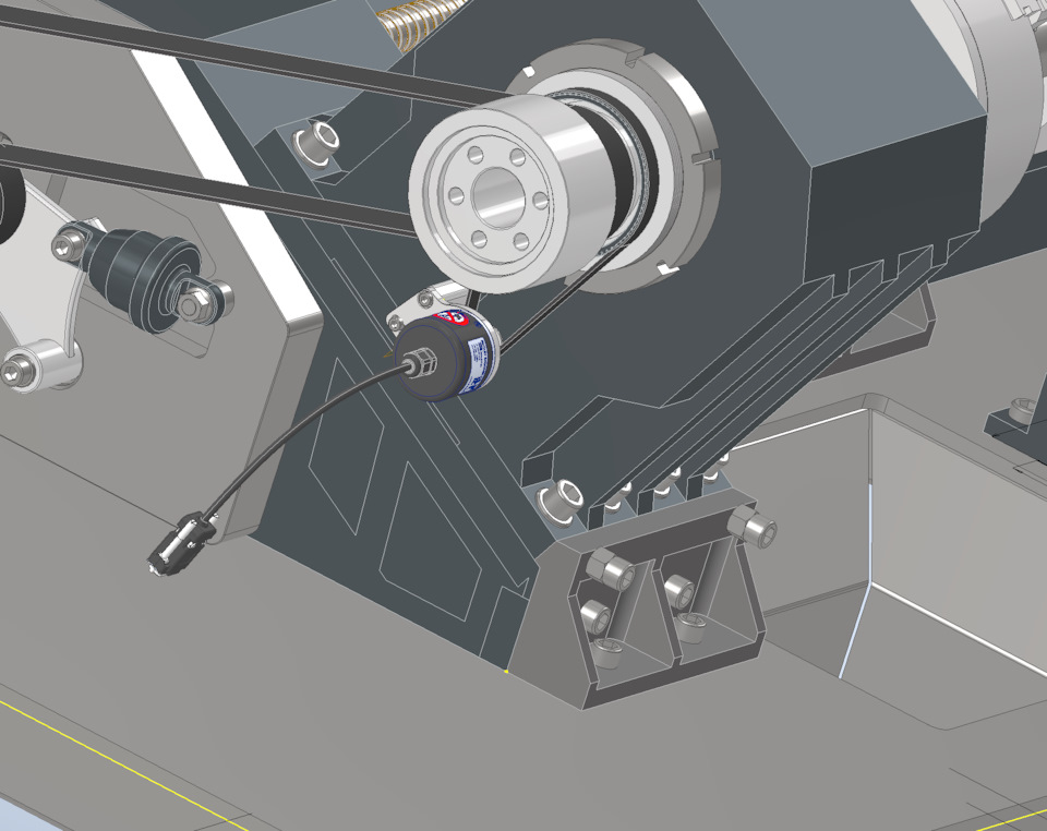

Я советую Вам изменить плоскость установки передней бабки, сделать аналогично задней бабки.
По самому шпинделю, понятно что в России нет технологий изготовления мотор-шпинделей и тут ремень — это вынужденная мера.
Но заднюю бабку рекомендую сделать не гидравлику, а на отдельном серводвигателе с швп, она будет в разы быстрее и в разы жёстче, а также можно будет регулировать усиление поджатия.
Уже точка невозврата пройдена. Любые изминения повлекут изминение высоты центра. А у меня привязана к револьверу.
Что то мне подсказывает, что производители оборудования 2го и 3го эшелона тоже прошли точку невозврата😆😉
Станина готова уже

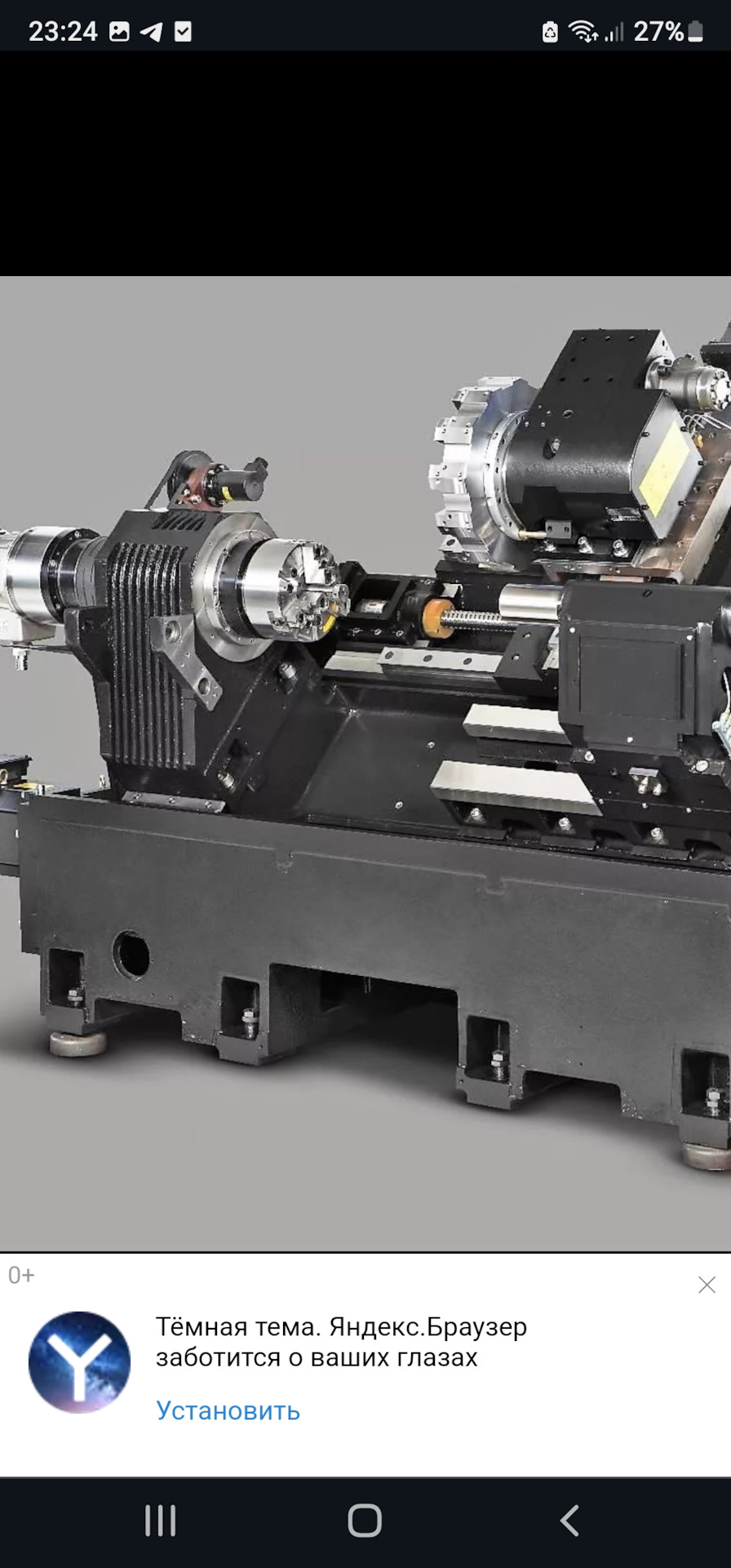

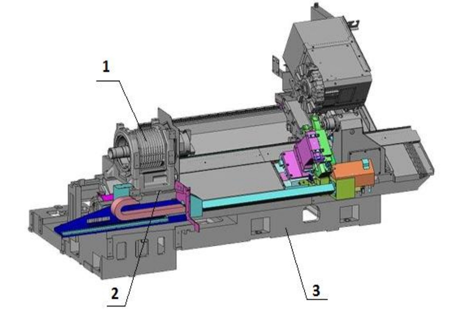

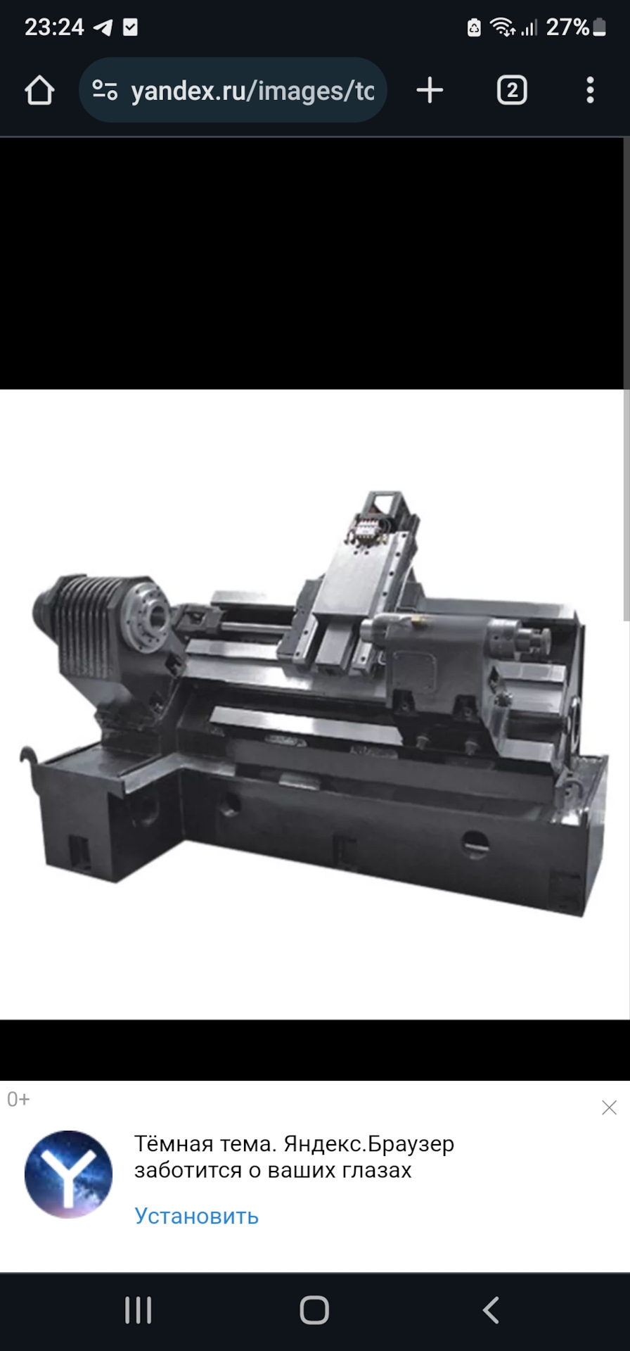

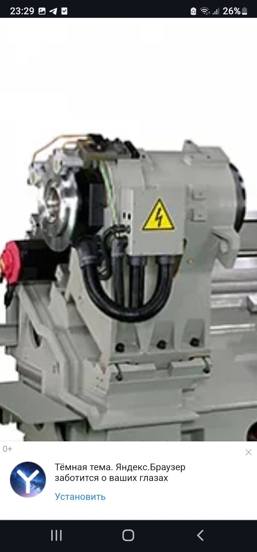

Вот пожалуйста, наклонная станина и параллельная плоскость установки передней бабки.
Никакого сползания и момента
Да я рассматривал такой вариант. Все ровно будут опорно регулировочные винты. Не дума что будет движение бабки. У меня нет опыта пока
Таких вариантов тоже много
Таких вариантов много, потому что они легче в изготовлении. Много производителей готовых сделать хуже, чтоб было быстрее и дешевле.
Не вижу тут удишевление. Помоему проще делать прямовгольную форму. Во всех отношениях. Посмотрим что получится
Сразу видно — не технолог)))

Я же спросил не про наклон станины…
Вообще наклон станины даёт возможность развернуть силы резания для более правильного их распределения, это даёт равномерность нагрузки.
А от наклона передней бабки только минусы, сползание и дополнительны момент.
В чем логика расположения плоскости прилегания передней бабки под наклоном к плоскости фундамента?
Ту дело не в отношении фундамента. 1. Наклон в 30 градусов позволяет отвод стружки сразу в тунель или скатывание по защите. 2. Это максимальный диаметр заготовки под станиной. В моем соучае это 450мм. Хоть туда и не будет заходить подобное. но к примеру у меня маленьктй тоаарный и я не могу впихнуть туда выше 115мм хотя там патрон 125. Просто не дает направляющие под патроном.
Pacient54
Ну и третее это независимые направляющие для суппорта и задней бабки
Pacient54
Почте все современные станки с чпу имеют наклонную форму

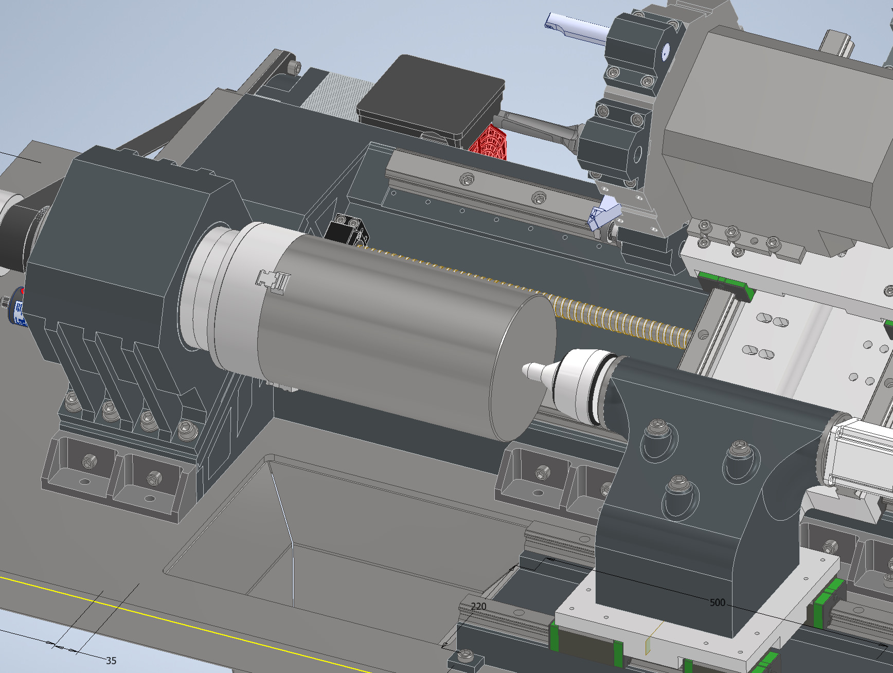

Движение и зажим по рельсам я бы сделал вручную, так удобней.
Тоже как вариант рассматривал. Вопрос только как стопорить теперь
Здесь реализовано так, шпильки насквозь, подпятник снизу. Затягиваешь гайку, стопорится
Принял. И Тут авто выдвижение. пиноли. Я думал эти шпильки это юстировка наклона
Нет, юстировка под крышкой.

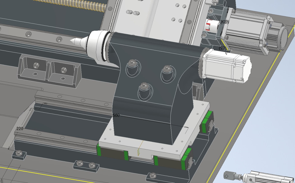

Привет, вопрос по задней бабке… то что сменные конуса это правильно, конус и маленький нужен и большой к примеру, когда поджать отверстие большого диаметра нужно.
Вопрос вот в чем, в среднем выдвижная пиноль задней бабки нужна для того что бы подкатить суппорт резцедержки к поджатому торцу в классической компоновке токарного станка. у тебя же резцедежка в другом месте и направляющие не общие! Нужна ли тебе в принципе выдвижная пиноль?!
второе, поджим задней бабки, …у тебя каретки рельс без подачи масла? без поджима маслом?..если с подачей масла то можно и гидроцилиндр воткнуть, если все таки воздух, то у тебя же цилиндр достаоочно большого размера можно спрятать под бабкой а не как у тебя на моделе. ну и в чем проблемма сделать цилиндр хоть такой хоть такой самостоятельно использовав детали от автомобильного амортизатора к примеру? (кстати какие то воздушно/гидравлические у меня есть, могу задарить)
Привет. если пиноль не выдвижная то тогда теряется пространство. точней я не смогу ее подкатить в плотную как мне надо. или увеличится сама бабка. по подпорам ничего не заведено. я все таки склоняюсь к сервам. под бабкой понятно. длинна выдвижения значит увеличится габарит станка еще думаю где его разместить. конечно можно использовать как на взрослых. Выдвижной палец врезается в заднюю бабку и сам суппорт двигает бабку на нужное расстояние и потом срабатывает гидро зажим стопорит ее палец уходит и обработка. . по размерам ограничен суппортом задней бабки. по этому и думаю. и как и говорил может проще швп туда и серва с тормозом. подъехал на удержание встал. и по сути размеры есть не большие.
а тебе так близко то и не особо надо, короткие детали с вылетом до 100мм я почти никогда не зажимаю.
Тут заготовка 150мм на фото. И если 70 процентов уцдет я уже начну гнуть ее.
OODINDD
кстати по поводу швп, а нафиг он в бабке? во первых у швп шаг большой, соответсвенно серва или шаговик болжен быть соответственый, возьми тарп к примеру с шагом 2мм, усилие сервы или шаговика почти вдвое меньше при той же силе поджима. а то и можно какие просто прецизионный винт с мелким шагом, единственное гайку высокую из бронзы.
Тоже рассмотрим. Как то привычней с швп
Warsteiner-SPb
а смена центра может просто меняться и заживаться в теле бабки. без конуса или с конусом только выталкиватель сделать
Warsteiner-SPb
а бабку не увеличить поскольку тогда уменьшается обрабатываемая длинна для сверления. поскольку сверлу надо зайти. видишь тут уже предел заготовки.
а ручное выдвижение сделать как на обычных станках?, тебе же не так часто то и нужно выдвигать ее будет. и габариты сохранишь и функциональность. готовую на барахолке взять.
Да тоже думал рукопашную сделать. По идее аналог типа к16 и на рельсы ее с зажимом кареток мех
постоянный поджим воздухом если цилиндр пневмо?
Да. Ну или серва. Надо смотреть что можно отрегулировать. По силе зажима
