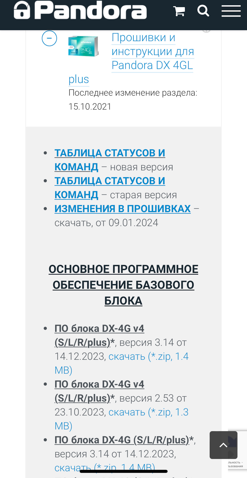

А можно узнать?а где вы нашли прошивку 3.18?если на сайте 3.14…
Максимум что можно найти это 3.16?
Перепутал с блютусом, но прошивка все равно последняя
