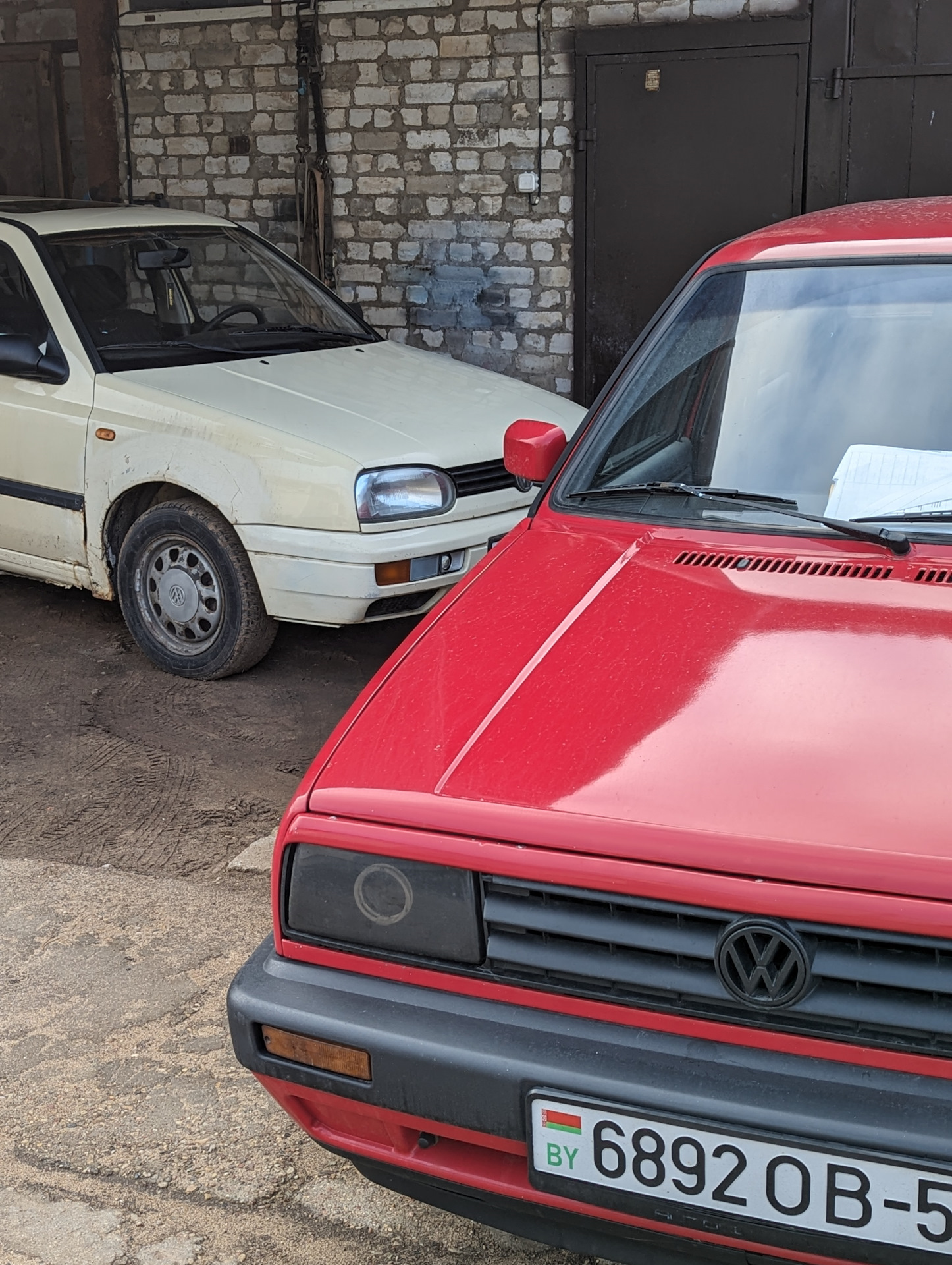

Доброго времени суток всем, буду свапать в Джетту 2 мотор, сейчас стоит 1.6д самый простой, буду устанавливать от гольф 3 1.9 тди 1z, подскажиье с какими трудностями столкнуть? Сразу же вопрос появляется, подрамники одинаковые у них? И встанет ли рейка с ГУРом на Джетту? По ширине они одинаковые? Или придется на рейку ставить мои тяги? И как там дела с педальным узлом? И думаю что кулёк можно побольше, тол ко от чего?

У меня сосед делал точно такой же свап. С г3 в Джетту 2.
Если у тебя есть донор, тогда откручивай подрамник вместе с навесным и перекатывай всё это дело в Джетту. Это будет самый оптимальный вариант. И гемора с подгонкой не будет.
А гольф 3 разве не шире Джетты?
Рычаги чуть шире, но по креплениям подрамник стонивится болт он!
А если на подрамник от гольф 3 вкинуть мои рычаги ?
А смысл? Потом полуоси придется менять. А так поставил болт он. И гемора меньше
Так калея же шире будет впереди
На 2 см.
Если тебя это беспокоит, то и балку заднюю от г3 поставь и всё будет ровно
Я слышал что на 3.5см шире с каждой стороны, нет?
1.6 д продаётся?
Пока что нет)
Рейка от г3 по креплениям к подрамнику подойдет . А вот кардачик врядли, также могут и тяги не подойти . Все подгоняется по месту . А кпп старый остается или также меняется ? Если меняется и кпп то и привода нужно другие, кулиса, подушки, кранштейны, сцепление всборе 210 Смотря какое кпп поставите, отсюда и корщина, маховик диск подбирать . Насчет интеркулера, подбирайте на месте, допустим от шарана возьмите или ауди а6 с4 2,5 дизель там еще больше, они прямоугольные, как раз под радикам должен поместится .
Коробка будет тоже менятся, привода мне говорили что сами полуоси я оставляю свои, а внутренние гранаты ставлю от гольфа
Какая кпп, от чего ? Палки может ииподойдут, все зависит от кпп . От чего будет, гольф, пассат б3 . Да можно и от пассат б3, б4 поставить . Насчет карданчика рейка — колонка . У того же гольф 2 и джета 2 их два вида, у гольф 3 совсем другие шлицы на колонке . Все смотреть и искать нужно .
У меня целый гольф 3 на ходу, из него буду доставать свап
Тогда удачи . Должно все получиться . Заморочки же конечно будут, но все решаемо если голова работает . Но учтите у г3 задняя подушка двс совсем другая, крепеж на подрамнике другой ( смотря какой год у г3 ) есть разные крепежи, но есть и одинаковые .
