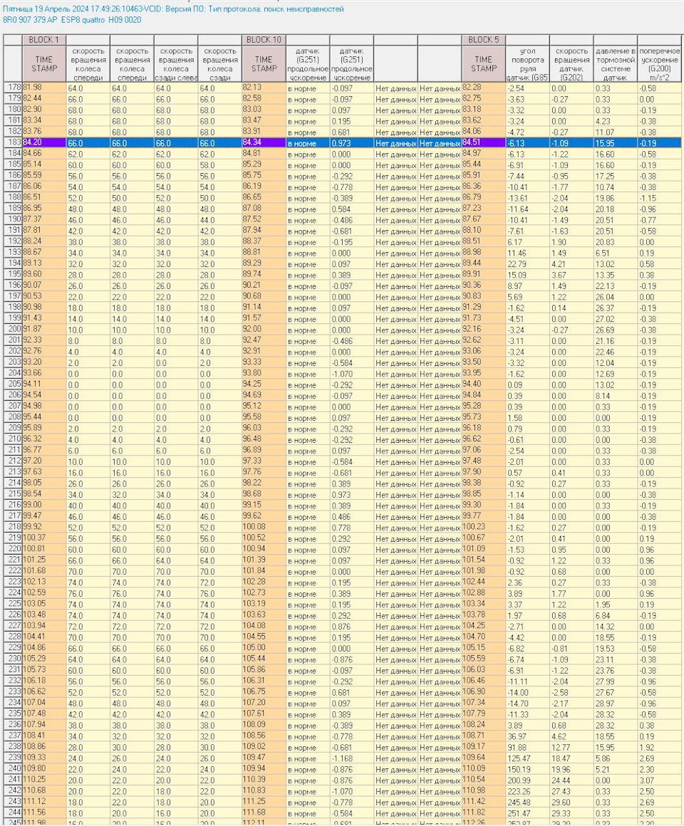

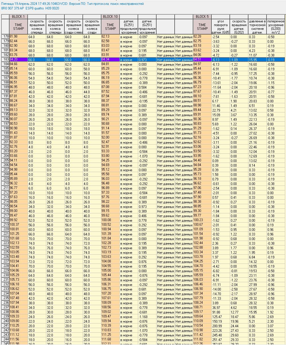

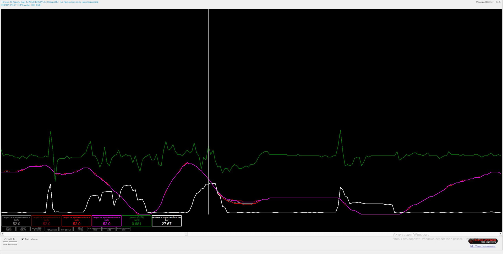

Есть проблема с датчиком продольного ускорения, при торможении показывает положительное ускорение, а при разгоне сначала отрицательное, затем положительное.
По ощущениям — тяги нет, как и тормозов, если скинуть аккум, то первое время все хорошо и потом все пропадает и тяга и торможение, и педаль мягковатая(воздуха нет в системе).
При отключенном блоке ABS тяга хорошая.
Авто Audi Q5 2014 год, дизель.
Блок 8R0 614 517 CN (по вин коду), по факту стоит 8R0 907 379 AP (электронная часть) и 8R0 614 517 CL (гидравлика) — вот тут немного не понимаю, почему такие артикулы.
Датчик 8R0 907 637 B — менял на другой б/у, все аналогично.
Есть у кого распиновка блока ABS/ESP Bosch 8, а именно интересует датчик давления тормозной системы?
Будто датчик давления ТЖ добавляет свои показания к датчику продольного ускорения.

По примеру датчика рысканья на тойоте, могу сказать что неверно установленый на площадку датчик, дает плюсовые значения ускорения при стоянии на месте:) неверно, имеется ввиду не идеально по уровн, вследствии каких то минимальных деформаций площадки…игрались шайбами под ножки, чтобы показания пришли в норму и при опросе он не падал в ошибку.
Первое подозрение после сняти логов было именно такое, и пошли проверять положение датчика, а он гад стоит как надо. Думали может сдох, поставили другой, правда б/у с другой ауди, и сразу выдал ошибку по большому крену авто, видимо располагался иначе на доноре, после чего провели адаптацию, ошибки ушли по крену. Поехали с новым б/у датчиком и все так же, сняли логи — абсолютно такое же поведение.
Возможно в проводке где то косяк и что то из этих блоков посаженно и допустим тж на общую массу которая пропадает и начинается вот это, ну это как вариант, пальцем в небо
Что-то я про общую массу думал, но не придал значение. Надо проверить.
Но все равно вопрос почему дает положительное ускорение при торможении и отрицательное при разгое.
А с другой стороны провод может частично оборванный и шевелится
Положительное ускорении при торможении
Потому что датчик скорее всего, замедления))))
Вариант с массой отпадает, тогда и другие 2 датчика с ума сходили бы, масса общая на 3 датчика

Пока еще нет, после прокачки становится лучше, но потом опять ухудшается.
Я никак не найду ауди с таким же блоком и датчиком продольного ускорения, чтобы эталонные показания снять. У нас в регионе ауди особо не пользуется спросом.
Сталкивался с не корректно установленным блоком абс (в плане ориентации в пространстве).
Более не припомнить.
Сверить АО ПО на соответствие а потом…
Датчик интегрирован — так что, только подкидывать донора
Тут дачик ускорения снаружи стоит, под видентем, тоже думал что криво кто-то поставил, но все четко, меняли потом на другой б/у, провели адаптацию (так как видимо стоял на другом авто боком), и все равно такие же показания.
Стоит скорее всего некоректно либо в нем проблема
