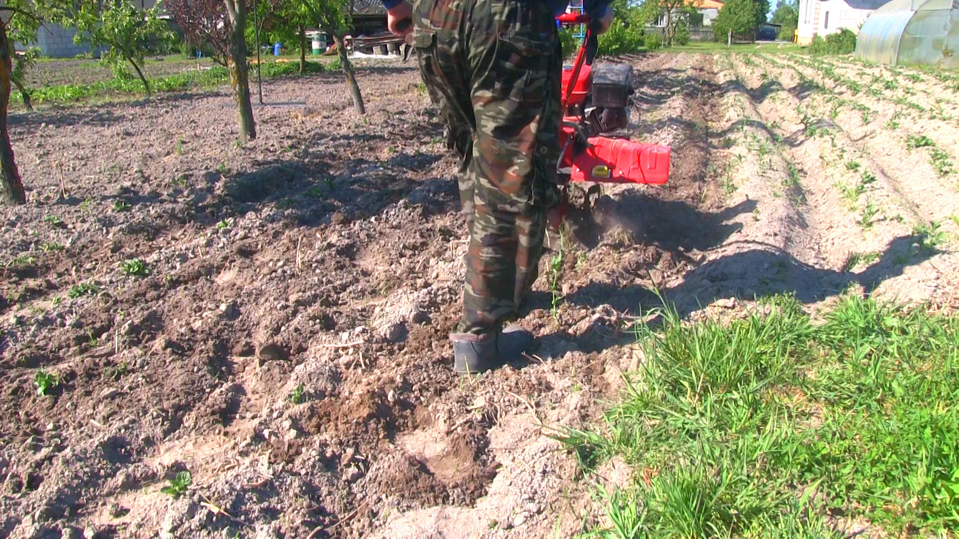

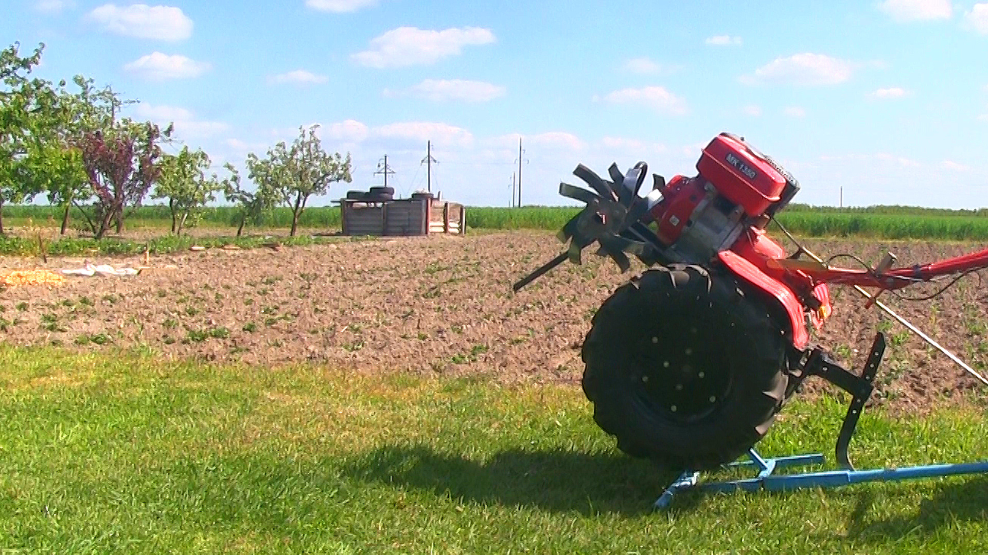

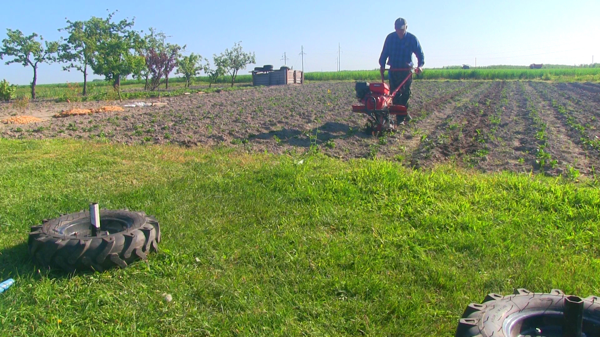

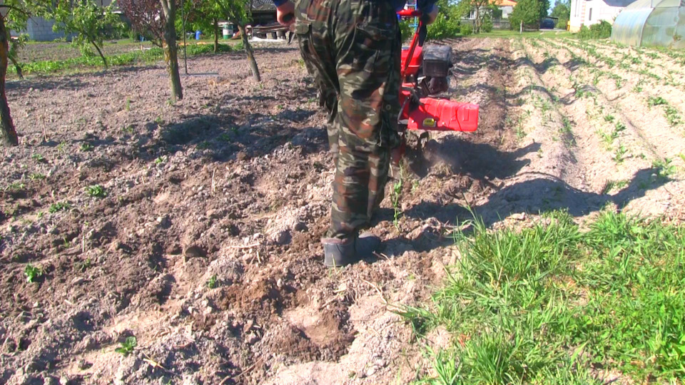

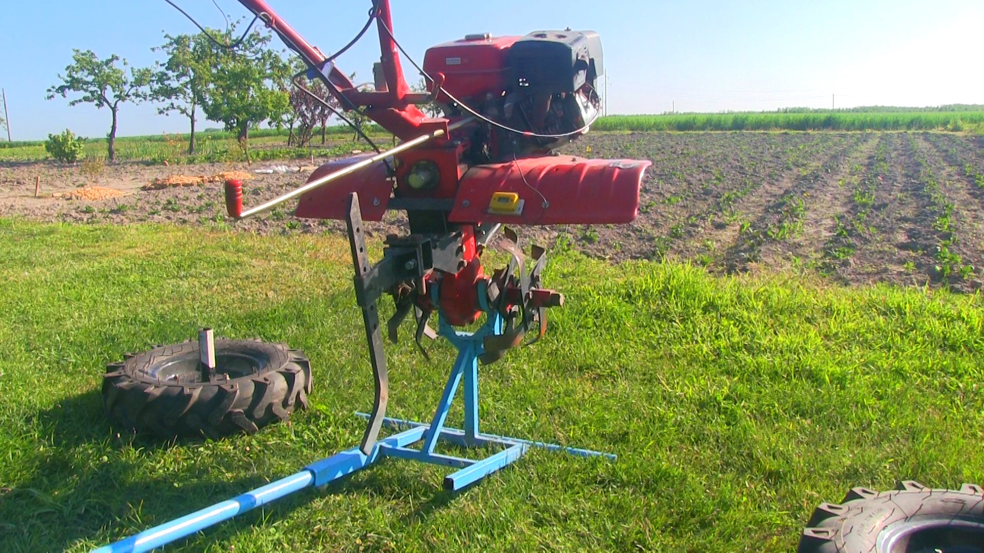

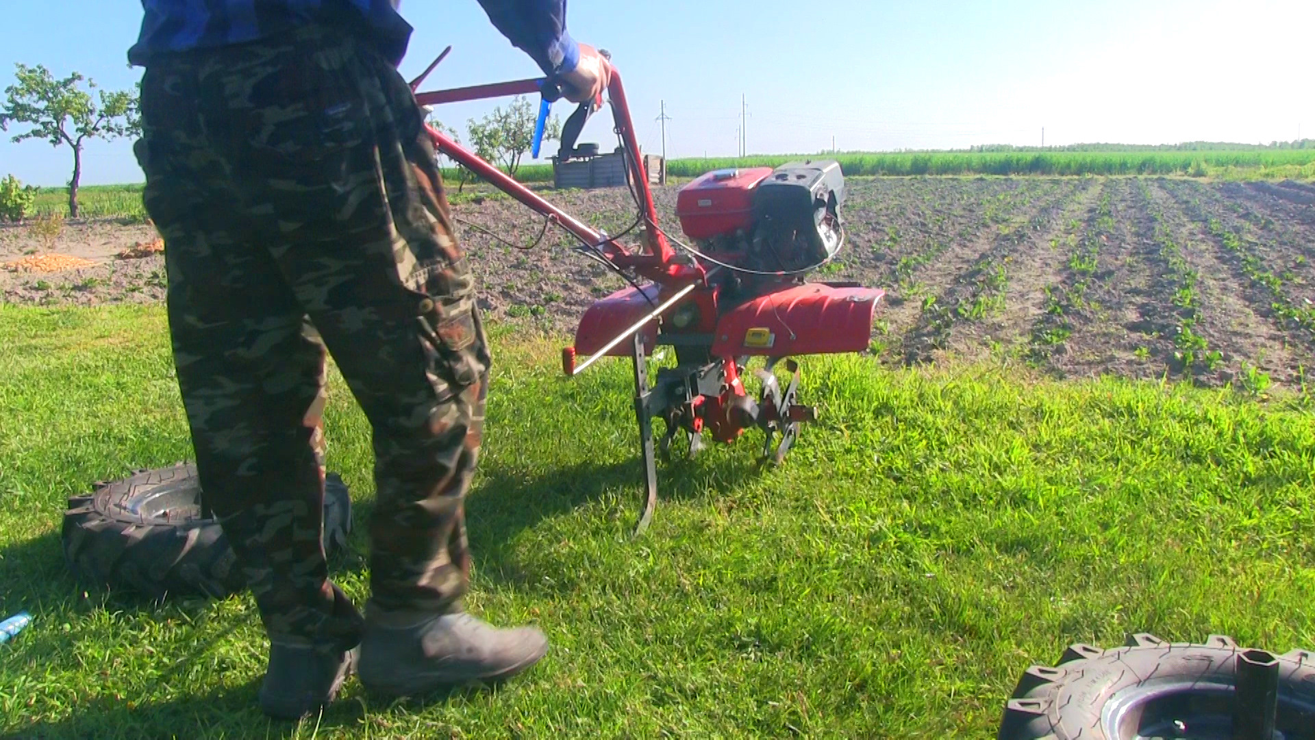

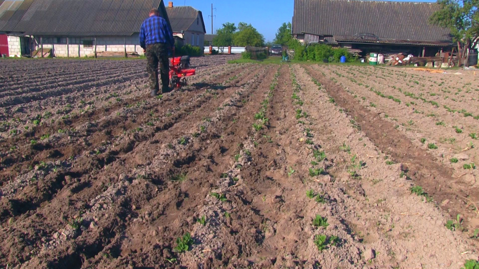

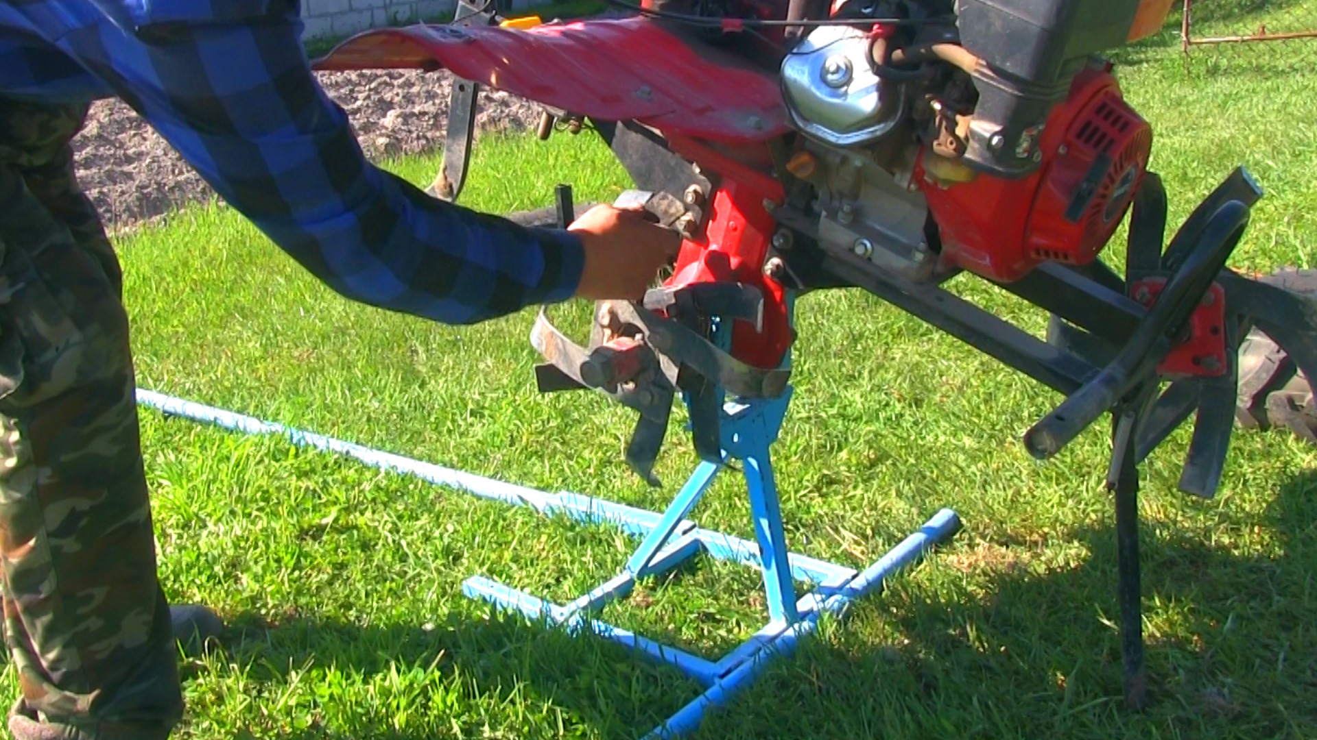

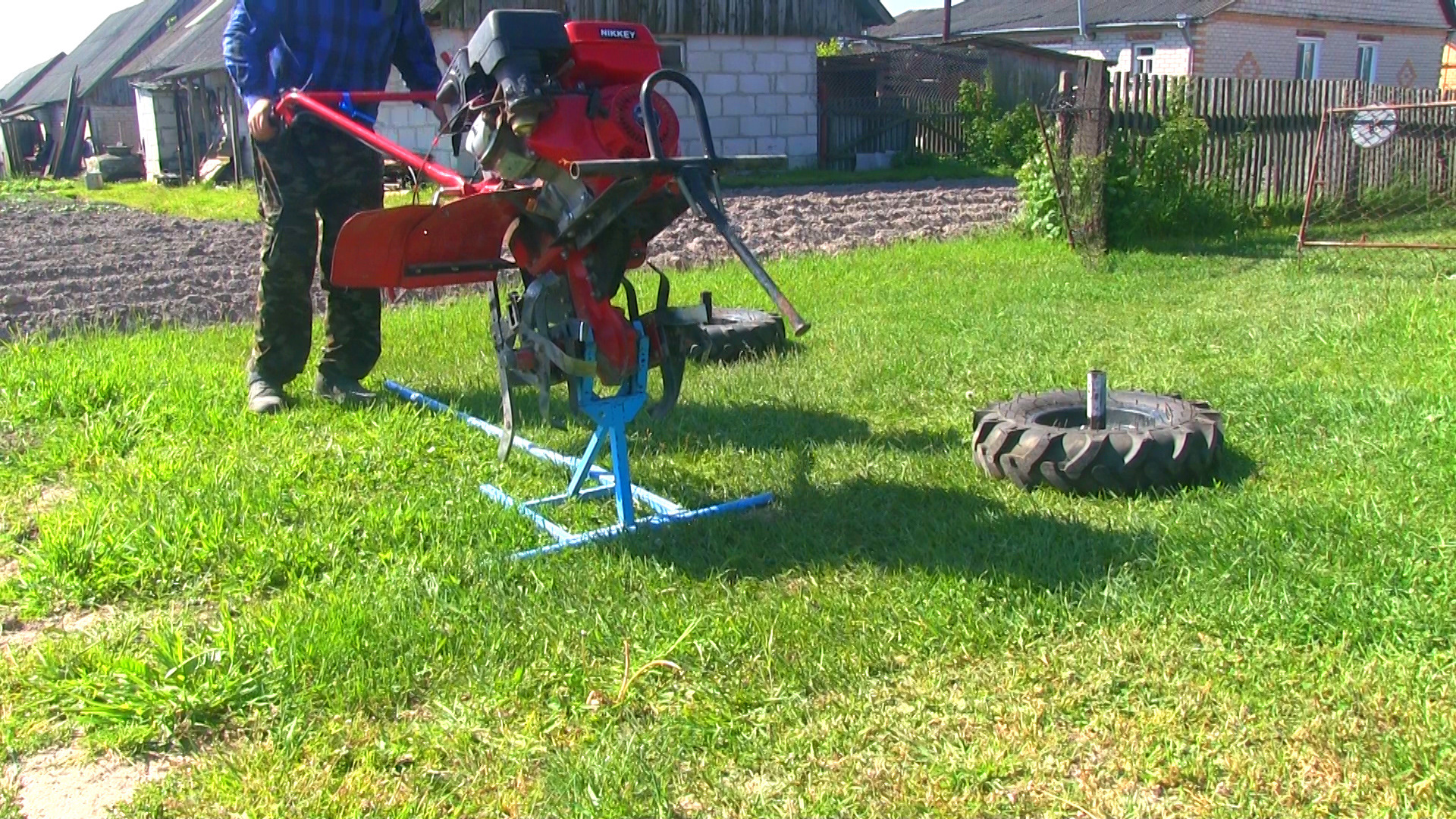

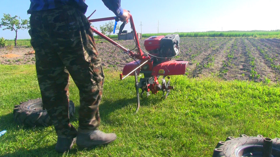

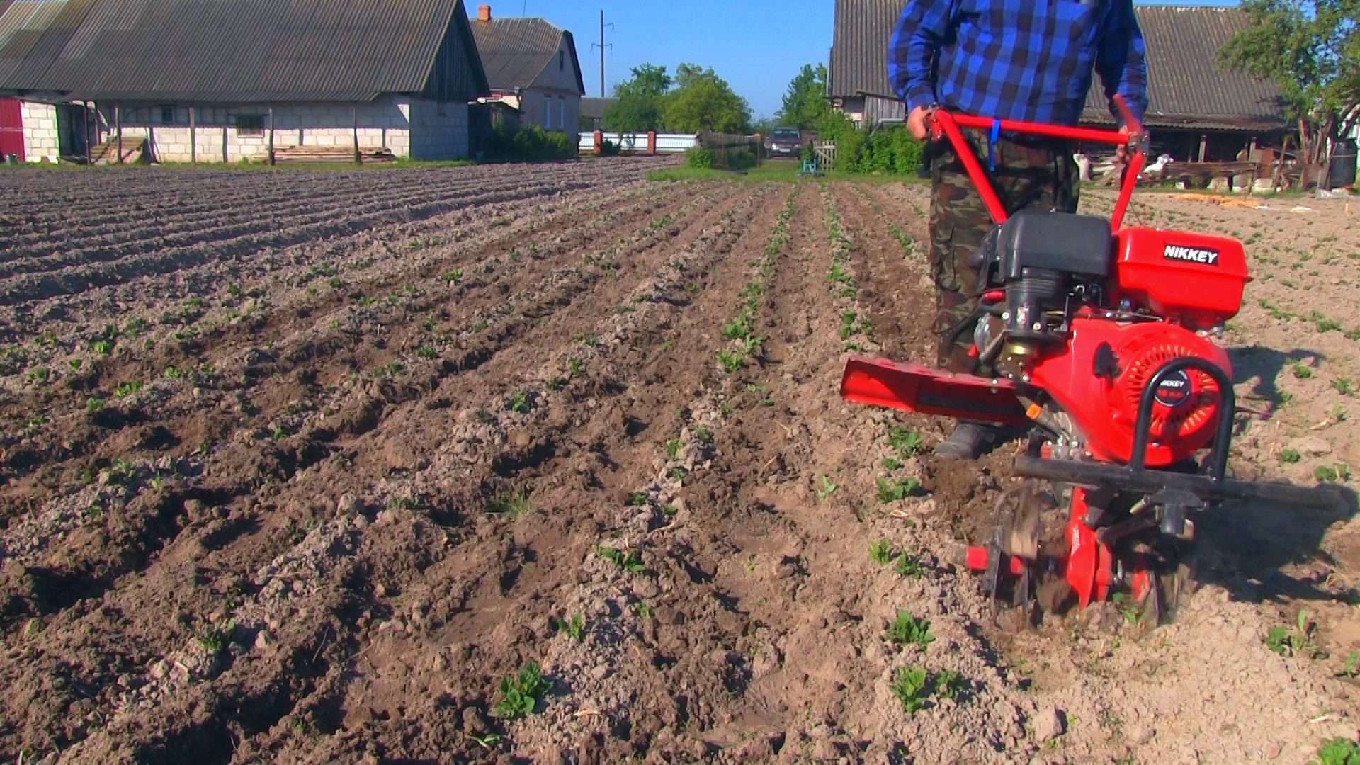

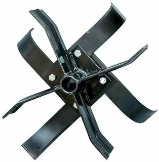

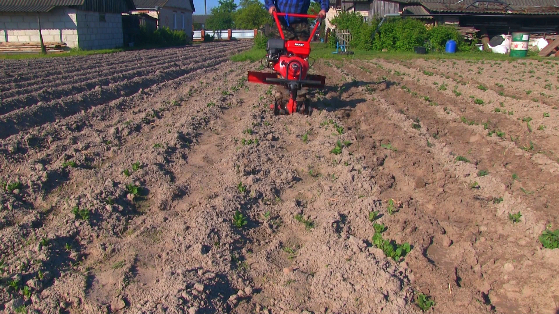

Фрезы 4 ряда ножей установлены обратными (тупыми) сторонами, чтобы избежать большого заглубления. Ширина прополки 45см., при посадке рядов картофеля на 60см. Обработка на 1 скорости на высоких и средних оборотах. На 2 скорости нельзя, т.к. происходит расширенное взрыхление до 55см., что может повредить корневую систему. Пользуюсь уже 5 лет данными фрезами. Перед окучиванием картофеля незаменимая вещь. Обратите ещё внимание на домкрат. Очень помогает при смене колес на фрезы.

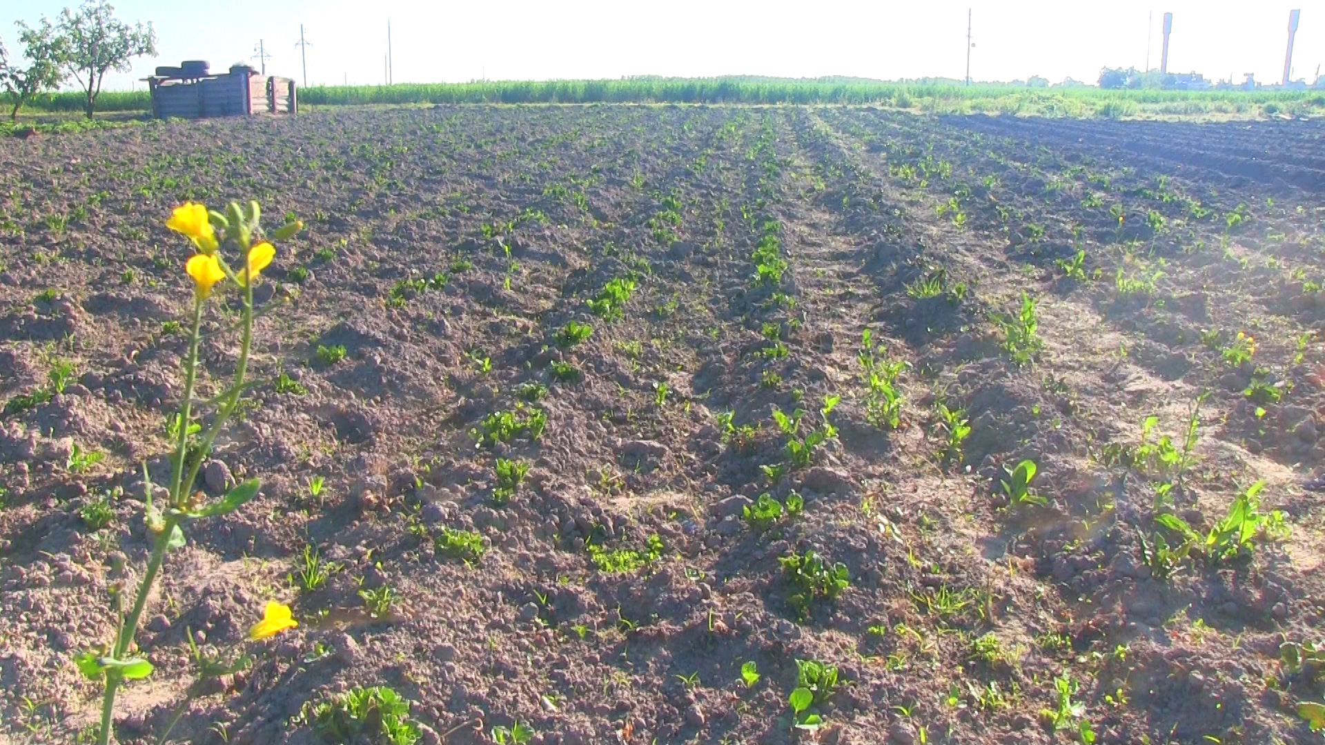

P.S. Вот так происходила ручная посадка данного участка картофеля: www.drive2.ru/c/674481390359675577/
Кому интересен домкрат: www.drive2.ru/c/665297719488680070/

Ручная посадка картофеля на данном участке 01.05.24:

Есть такая штука — пропольники. Ими удобнее.
Не нашел под 6-гранник 32мм. Да и на двух таких пропольниках тяжелый мотокультиватор не удержать.
Ну да, 6-гранник наверно проблема найти, у меня круглый на Агате. 84 кг проблем с удержанием нет, но у Агата и центр тяжести ниже.
stef2
www.ozon.ru/product/propo…1%D0%BB%D0%BE%D0%BA%D0%B0
Заметил их недостаток в большом расстоянии ножей от редуктора. Середина будет плохо пропалываться. По устойчивости легче, но по ширине обработки, возможно будет цеплять картофель.
stef2
