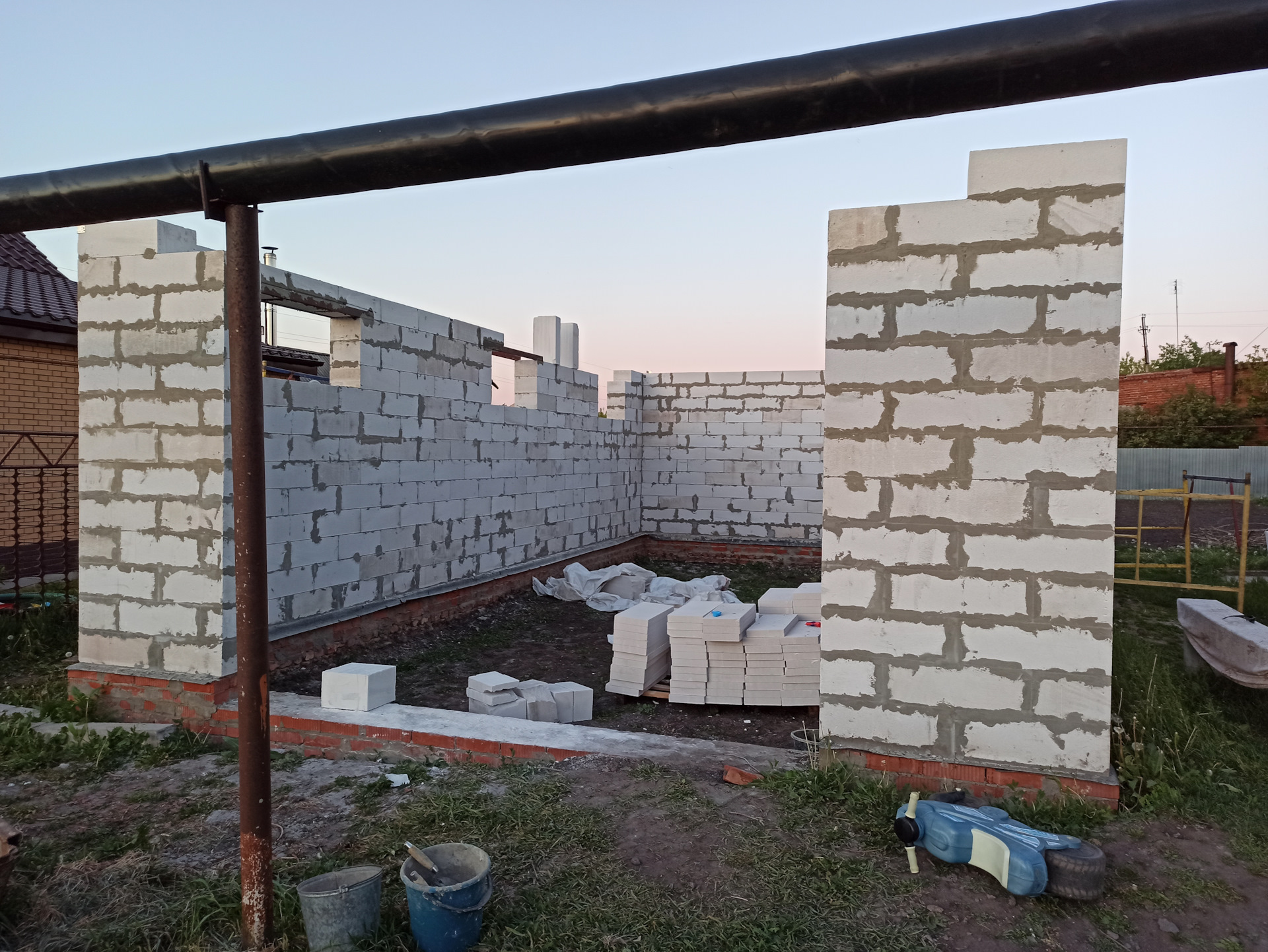

Добрый день. Прошу посоветовать как правильно сделать крышу гаража.
Сейчас на этапе строительства стен из пеноблока толщиной 300 мм. Размер внутри 5*10 метров. Высота стен 3 метра. Будет армопояс размером 200*250 мм.
Планирую установить автомобильный подъёмник. Так вот чтобы не поднимать стены выше (не очень красиво будет смотреться на фоне дома) хочу сделать мансардную крышу с верхней затяжкой.
Что посоветуете с такими вводными?

В чистом виде так стропила опасно ставить без затяжек, давление на разрыв стены большое. Надо смотреть в сторону ферм из досок, они бывают ножничного типа, где внутренние затяжки компенсируют давление. У меня тоже стройка гаража идет 8*10 без промежуточных опор и стен. Буду фермы делать с такой же формой, чтобы верх машины уходил на подъемнике под конек. Много там не выиграть места в моем случае, но 0.5 метра выигрыш получается. Вот здесь человек сделал похожее решение из металла, просто как пример покажу, не как руководство к действию. С 20 минуты
Если у вас стены 3 метра, высота подъемника если память не изменяет 3.5 метра, так может есть смысл всё-таки приподнять стены на эти полметра, вряд-ли это прямо в глаза будет бросаться
Подъемник+ машина 3,75
Я думаю нормально будет. Но армопояс бы бетонный армированный сделал чем мурлат из бревен. Снега много у вас бывает.
Армопояс тоже будет 200 мм ширина и 250 мм высота.
Ну дак тогда все хорошо будет

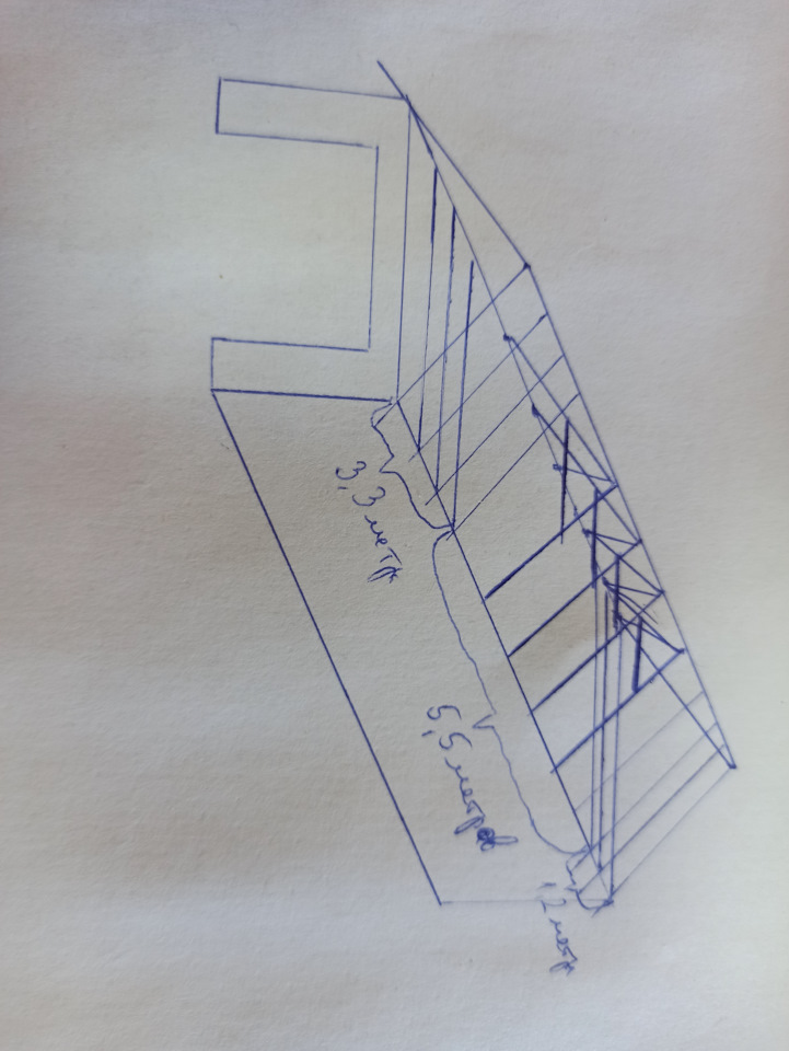

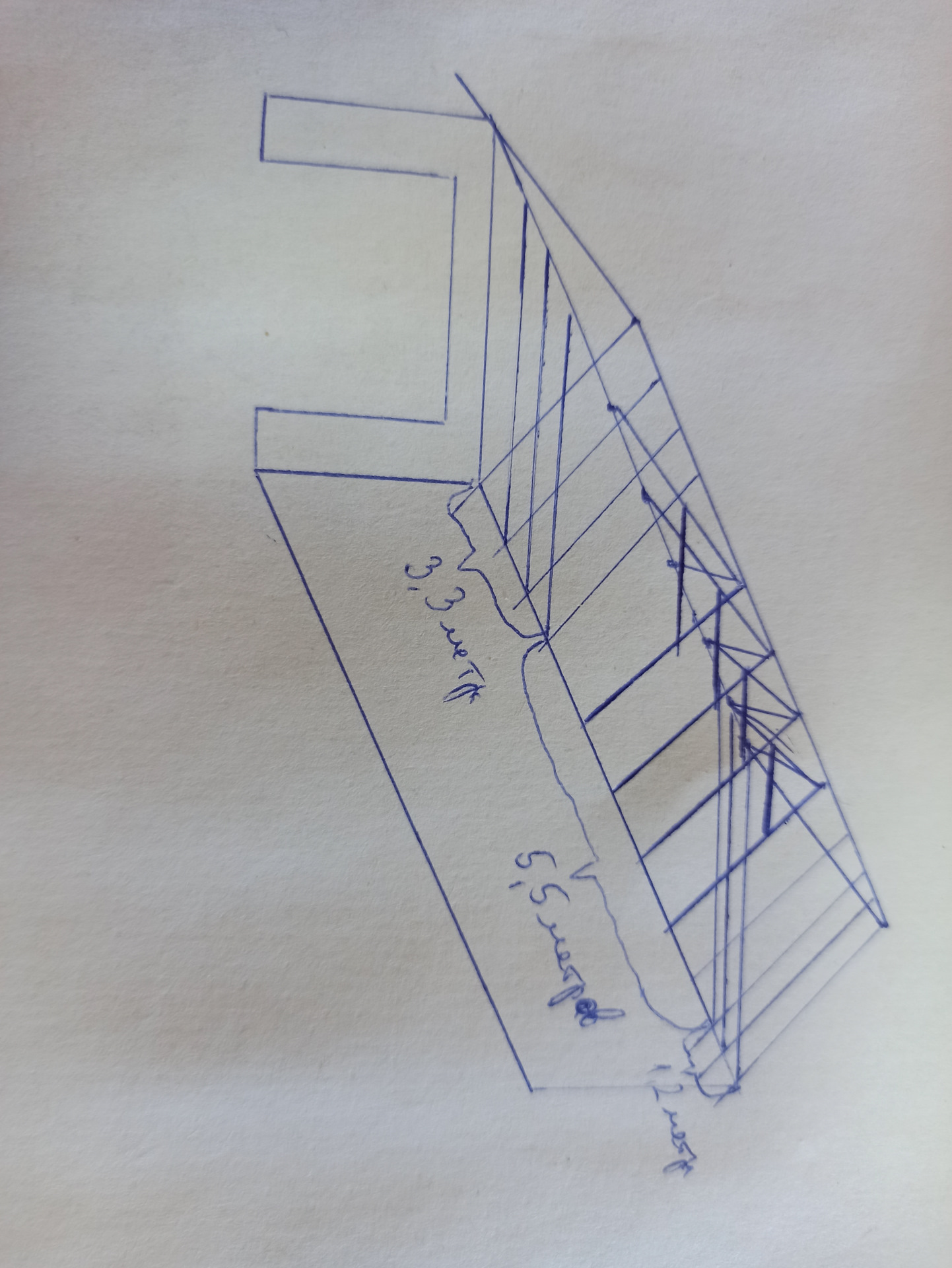

Так наверное верхнюю затяжку вообще смысла нет делать, если хотите сделать антресоли спереди и сзади? на них можно и опоры конька поставить. В целом, как мне кажется, все сильно зависит от угла крыши, длины проемов и досок которые будете использовать.
Угол наклона 39°, страпила из бруса 50*200, мауэрлат 100*150.
Нарисуй.
Не специалист в черчении. Пролёты 3.3 и 1.2 метра будут стандартным треугольниками (балки перекрытия и страпила), а пролёт 5.5 метров будут страпила в виде буквы "А"

В итоге стены поднял до 3,5 метров и сделал страпильную систему с нижней затяжкой.
