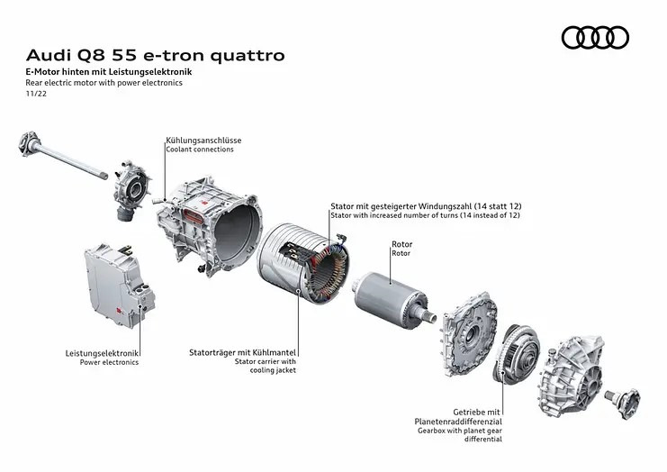

Новый Audi Q8 E-Tron оснащен электродвигателями на обеих осях, которые работают по принципу асинхронной машины.

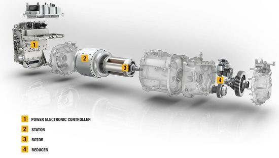

А Renault Zoe приводится в движение синхронным двигателем с внешним, токовым возбуждением.

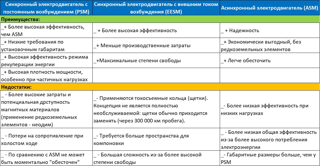

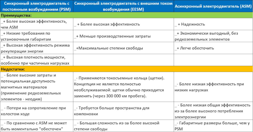

Сравнение PSM, ASM и EESM
Эти три типа электродвигателей, используемых в автомобильной промышленности, схожи по технической конструкции, но отличаются по своим свойствам.
В PSM (синхронном электродвигателе с постоянным возбуждением) магнитное поле ротора создается с помощью постоянных магнитов.
Благодаря этому данный вариант привода достигает очень высокого уровня эффективности даже в диапазоне частичной нагрузки. Тот факт, что PSM стали стандартом при электрификации автомобилей, объясняется высокой эффективностью этих электродвигателей в условиях городского движения или на средних расстояниях.
"Синхронные машины с постоянным возбуждением очень хорошо подходят для автомобильных приводов благодаря высокой удельной мощности, особенно высокому КПД (до 94%), простой механической и электрической конструкции (нет щеток, скользящих контактов, сложных обмоток) и электронной коммутации", — говорит Peter Hofmann автор книги "Преобразователи энергии для гибридных автомобилей".
Однако PSM требует специальных технологий для сборки ротора и статора, которые позволяют осилить огромные магнитные силы. Кроме того, PSM дороже асинхронного двигателя (ASM) — особенностью последнего является наличие короткозамкнутой обмотки в роторе. Здесь (в ASM) магнитное поле в роторе создается за счет электромагнитной индукции; постоянные магниты не требуются. Но КПД ASM ниже, чем у синхронных двигателей, они несколько тяжелее синхронных машин, но очень надежны. Преимущество асинхронных машин в том, что они просты и недороги в производстве. Однако они имеют плохой коэффициент мощности и низкий КПД. Еще одним недостатком является снижение кривой мощности на высоких скоростях.
Двигатели с внешним возбуждением (EESM) технически сложны, поскольку для приведения в движение ротора им требуется собственный источник энергии. Однако у них есть одно важное преимущество: их ротор не требует постоянных магнитов — вместо магнитов в роторе установлены катушки обмотки — и они обладают высокой эффективностью. Причиной этого является возможность регулировать ток ротора и, соответственно, его намагниченность. Однако точное управление током ротора повышает сложность всей системы. При этом преимущество заключается в том, что теперь электродвигатель может быть оптимизирован для более широкого спектра применений с более высоким КПД.
В EESM-двигателе магнитное поле создается в роторе, а также в статоре с помощью тока. В отличие от АSМ, магнитное поле в роторе создается не за счет индуцированного напряжения, а с помощью щеток. Через эти щетки в компонент подается постоянный ток. Статор питается переменным током через инвертор и, как и во всех других типах двигателей переменного тока, отвечает за вращающее поле.

Одним из примеров автопроизводителя, который в настоящее время работает над EESM, является Renault. Французский автопроизводитель совместно со своим партнером Valeo разрабатывает новый синхронный двигатель с внешним электрическим возбуждением. Электродвигатель E7A должен появиться на рынке в 2027 году.

А какой из вышеперечисленных электродвигателей обладает меньшим весом и большей надёжностью при прочих равных? Спасибо!
Подробный анализ benchmarking, сравнительный анализ технологий — отдельный проект. В целом же, можно говорить о том, что наиболее габаритные ASM, но они же и наиболее надежные. Взгляните, пожалуйста, еще раз на табличку сравнения.
