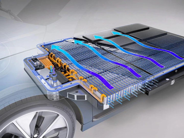

Терморегулирование батареи
Специфические свойства литий-ионной батареи имеют большое значение для терморегулирования батареи, как с точки зрения производительности, так и с точки зрения безопасности:
— Возникновение экзотермических, самоподдерживающихся химических реакций при превышении определенной температуры батареи, которые могут привести к пожару и взрыву — также известное как "неуправляемый нагрев".
— Даже при температуре, значительно ниже этой границы, старение батареи значительно ускоряется при более высоких рабочих температурах.
— Различное тепловое поведение в процессе разрядки и зарядки должно быть учтено при терморегулировании.
— Возникновение вредных реакций преобразования в дополнении к реакциям интеркаляции на аноде батареи в процессе зарядки при низких температурах и высоких токах — так называемое "литиевого покрытия".

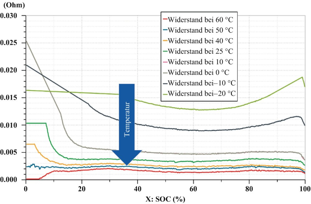

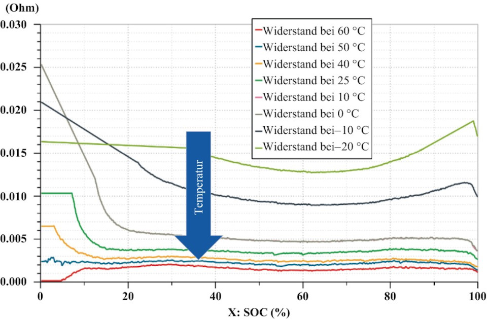

— Оптимальная рабочая температура находится в диапазоне от 30 до 40 °C, так как в этом диапазоне внутреннее сопротивление наименьшее, а значит, и тепловыделение в батарее также сведено к минимуму.
Чтобы обеспечить безопасное вождение, система терморегулирования должна поддерживать максимальную температуру ячейки намного ниже предела неуправляемого нагрева в каждом режиме движения. Для этого необходимо учитывать характеристики внутреннего электрического сопротивления элементов. Поскольку при очень низких температурах сопротивление увеличивается с уменьшением температуры, то и мощность разряда, которую можно вызвать, также ограничена. Тем не менее, для обеспечения безопасности система терморегулирования не обязательно должна быть чрезмерно большой. Так, например, в спортивных электромобилях уже применяются подходы, при которых отключается ограничение мощности на короткое время, а взамен происходит дополнительное старение элементов. Дополнительное выделяемое тепло распределяется в массе батареи после пика мощности, чтобы затем она могла остыть.
Если рассматривать старение батареи более подробно, то оно ускоряется не только под воздействием высокой температуры, но и из-за температурного градиента внутри ячеек и батарейной системы. Поэтому задача системы терморегулирования — равномерно регулировать температуру во всех ячейках, чтобы обеспечить долговечность аккумуляторной системы.
Стремление пользователя к быстрой зарядке предъявляет самые высокие требования к производительности системы терморегулирования, поскольку внутреннее сопротивление во время зарядки больше, чем во время разрядки, что обусловлено химической структурой батареи. Кроме того, отвод тепла во время зарядки должен осуществляться непрерывно, а не кратковременно, поскольку на протяжении большей части процесса зарядки ток постоянно высок.
Чтобы решить проблему "литиевого покрытия", батарею перед зарядкой при низких температурах необходимо эффективно и быстро нагреть до 0 °C. Поскольку тепловой насос неэффективен при низких температурах, при необходимости используются нагревательные маты с электрическими резисторами. Теплоизоляция корпуса батареи также важна, если необходимо нагреть ячейки.

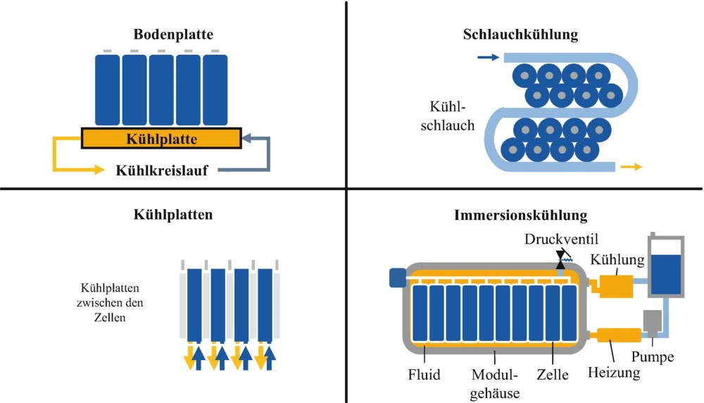

Пассивное или активное воздушное охлаждение широко используется в качестве систем охлаждения для систем с низкой плотностью мощности.
Жидкостное охлаждение и, в некоторых особых случаях, иммерсионное охлаждение ячеек (погружением их в жидкость) также доступны для обычных классов мощности в автомобильном секторе. Для минимизации температурных неоднородностей на этапах нагрева и охлаждения иногда используются материалы, способные изменять свои состояния.
Интеграция системы охлаждения в систему воздушного охлаждения может быть реализована с помощью различных конструкций. Исходя из ориентации элементов батареи, можно выделить элементы с продольным и поперечным потоком. Кроме того, жидкость может втекать и вытекать с одной стороны (U-образный поток) или с противоположных сторон (Z-образный поток). Из-за нагрева жидкости в первых ячейках охлаждающая способность в конце охлаждающего канала ниже. Это необходимо учитывать при проектировании. Ограниченное применение данной конструкции связано со сравнительно низкой максимальной теплоотдачей охлаждающей среды "воздух" и часто не подходит для высокопроизводительных электромобилей.
При охлаждении через вторичный жидкостный контур различают охлаждение через ребра/трубки охлаждения, межъячеечное охлаждение, иммерсионное и охлаждение по нижнему основанию. В то время как охлаждающие ребра, установленные между ячейками, обладают особенно высокой теплоемкостью и передают выделяемое тепло охлаждающему потоку вне ячеек посредством теплопроводности, при классическом нижнем и межъячеечном охлаждении жидкость течет по каналам под или между самими ячейками, тем самым эффективно охлаждая ячейки.
Иммерсионное (погружное охлаждение) — это особый случай, который подходит для особо высокопроизводительных применений и является технически чрезвычайно сложным из-за погружения электрических элементов в непроводящую жидкость.
