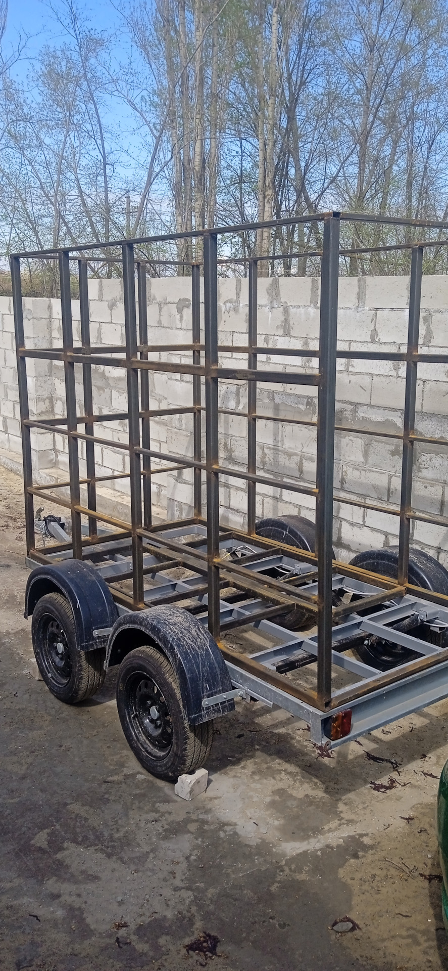

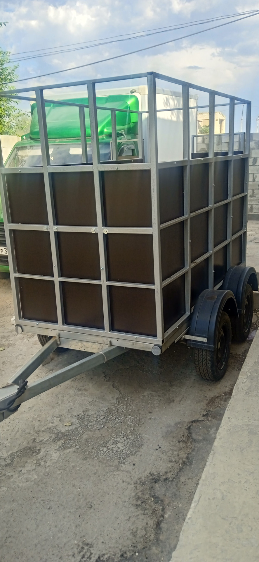

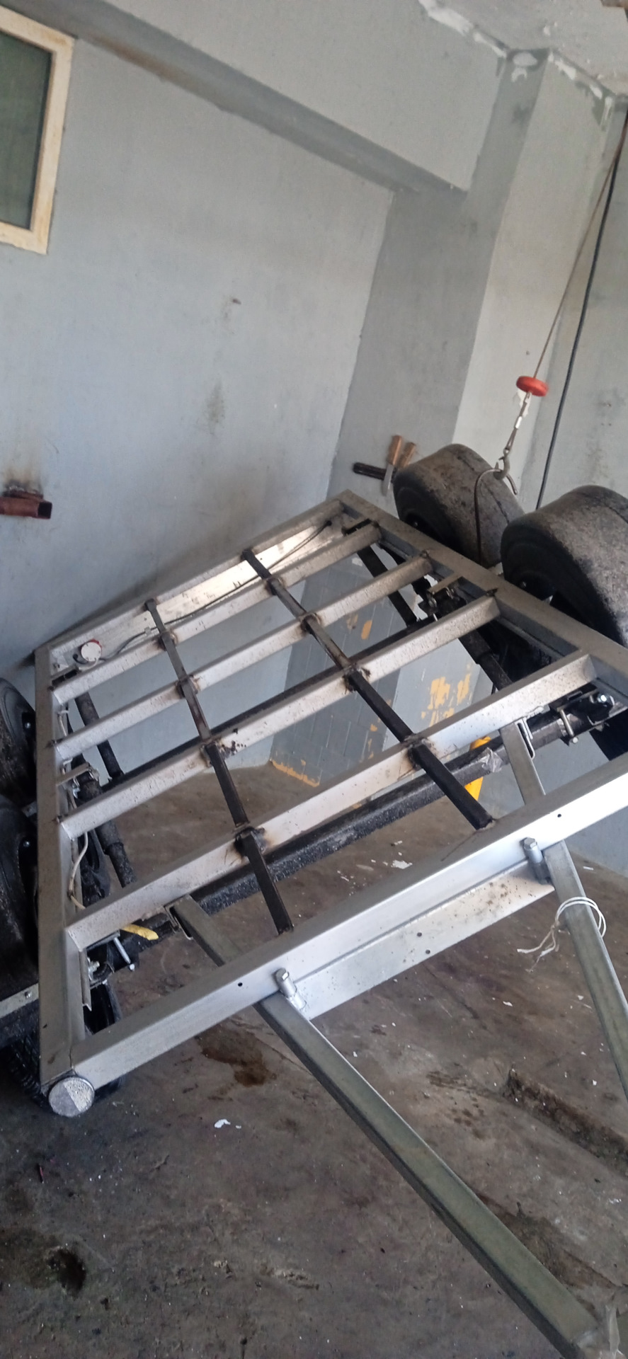

Ранее писал, просил совета, наконец то воплотил в жизнь. За базу взят дешман двухосник Воронежский/Липецкий Прогресс.
На пол поверх фанеры резина лента транспортерная 10мм в процессе.

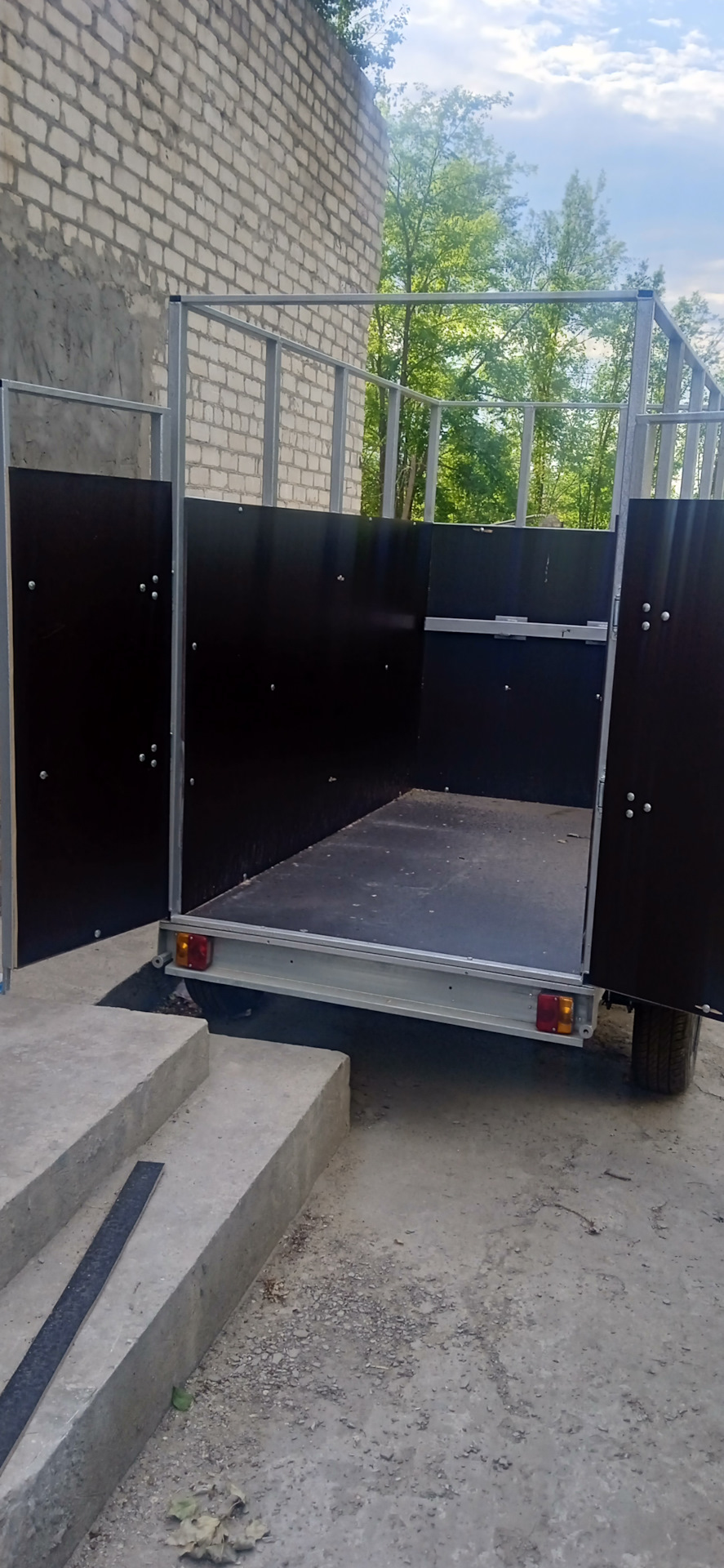

Апарель в скотовозе самый главный плюс при погрузке, если речь о КРС…
Поди затолкай туда корову которая отродясь даже ступенек не видела.
Отговорили. Лишнее это во первых а во вторых это нужно очень усиливать на петлях и саму конструкцию, что утяжеляет. Пробовал уже быка загнать, заскочил. К тому же было дело возил на газели, тоже заскакивали. На днях коллега попросил помочь загрузить, у него с аппарелью, так скотина тупо легла на ней. Пришлось хитрость применять…

Тонковата фанера 12 мм, хоть и резина поверх будет.
Каркас рамы усилен. Норм всё будет. Не хотел утяжелять.
А верх открытый?
Пока да, думаю, надо ли… По опыту неохотно они в закрытое пространство заходят.
А в период не использования по назначению не надо накрывать, что бы влагостойкая фанера не разбухла?
ХЗ, не пользовал её ранее. Но думаю сделаю что-нибудь. Коллеги с крытыми ездят.
Не разбухает она. Влагостойкая же.
Смотря какое качество. Если брать бакелитовую, то за неё уверен (опалубка изготавливается), за оставшиеся не уверен
10 лет у меня продержалась. Потом за три года — в труху.
kolpak-40
Места распилов интересуют, может обработать надо чем то?
Распил да, лучше обработать.
