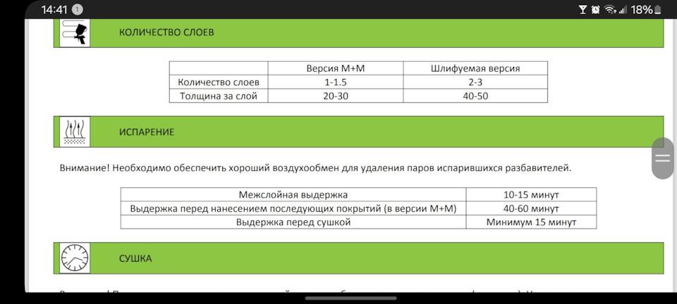

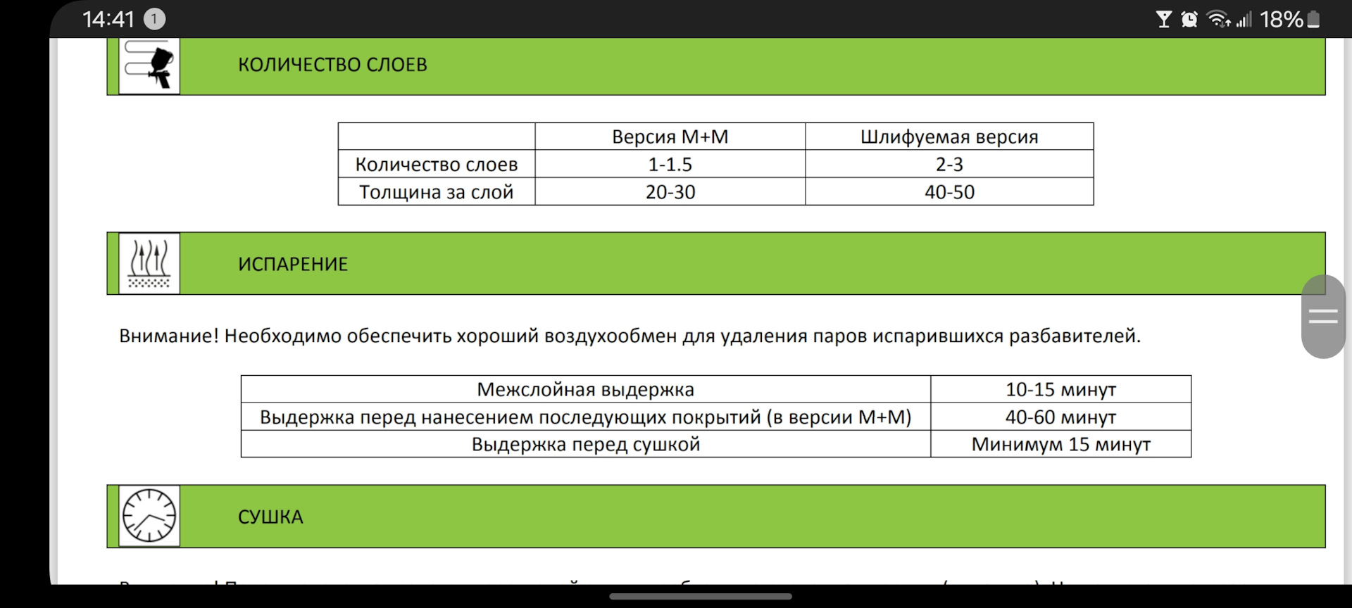

Всем привет! Вопрос такой. В последнее время эпоксидный грунт использую только jetta pro 5552. В техничке у него написано, что акриловый грунт можно по мокрому наносить минимум через 40 минут после нанесения эпоксидника. Я всегда столько и выжидал. И никаких проблем потом с материалами не было. Но недавно более опытный товарищ сказал мне, что 40 минут между грунтами это очень много и нужно выжидать только 15 минут. Вопрос: кому в данном случае верить: техничке или человеку?

Уже не один десяток лет, на солнце НЕ менее 40 минут и сверху акрил.

Мокрый по мокрому, по лигике, для лучшей агдезии. Эпоксидный грунт и акриловый грунт… разные смолы по химсоставу поэтому производитель и дает время.

Если уверен что качество не пострадает, делай как товарищ сказал. Если не уверен, руководствуйся документацией

Я обычно через час воздушной сушки наношу, проблем нет, раньше часа не пробовал.
Стопудовый вариант- следовать техничке. Но еси хочется поэкспериментировать, то почему бы и нет. Только не стоит ставить эксперименты на рабочих деталях. Лучше взять, на пример, старый капот, подготовить, покрасить, как захочется, записать условия эксперимента, выждать время и посмотреть, что получилось.

В техничках, как правило, расписано время под работу в камере, т.е. где происходит "вытяжка" паров из слоя, без вентиляции это время нужно еще увеличить. Когда слой недосушен — появляется риск получить потерю адгезии между слоями.
Вообще если в гараже 25+ то можно и 15минут, если эпоксид в один полный слой, и перекрыт таким же полным слоем акрила, чем больше слоев тем больше финальная сушка для следующего покрытия, но это все проверяется опытным путем, потому что может не высохнуть эпоксид и будет резиной, может подорваться слой акрила и будет трещины которые потом еще и начнут равать все вокруг, разные моменты могут быть, ты же не в камере работаешь, гражные условия не особо стабильные, там холод пролетел. там влажность набралась итд. Но человеку надо верить, как без веры то?, только условия поставь, если его вариант через год дристнет, то он за свой счет тебе переделает. Если появляются вопросы как делать, то надо делать так как задумал производитель. Можно корректировать сушку с учетом места где производится окрас, подготовку, если используются отличные от рекомендуемых материалов итд, но это должно быть обусловлено условиями и материалами, а самое главное опытом их использования. Джетта продает неплохие китайские штуки-дрюки, я их 1:1 вариант использую. 4:1 слишком мягкий и мне не подходит, не хочу я наполнитель использовать как изолятор)

Что пишут на банке то и делать. Кроилово приводит к попадалову
Конечно техничке)
15 минут мало для него, сам попробуй, я раз так сделал, начал базу салфеткой липкой проходить и грунт весь потянулся за солфеткой, я обычно 30 минут жду, да и технори к нам часто приезжают и они советуют 30 минут выжидать
