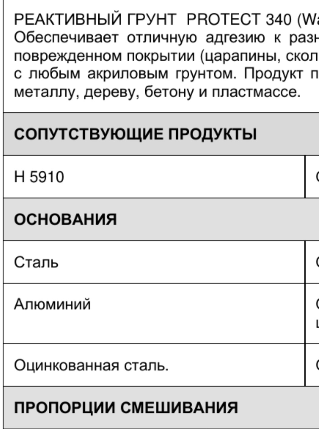

Спасибо. Кислотник алюминию не повредит?
Нет. Это не чистая кислота же. Он нужен для адгезии последующих грунтов к алюминию

Кислотник СОЗДАН для улучшения адгезии ЛКП к аллюминию.и прочим цветнинам ))

Вот инструкция к кислотному грунту Новол 340
