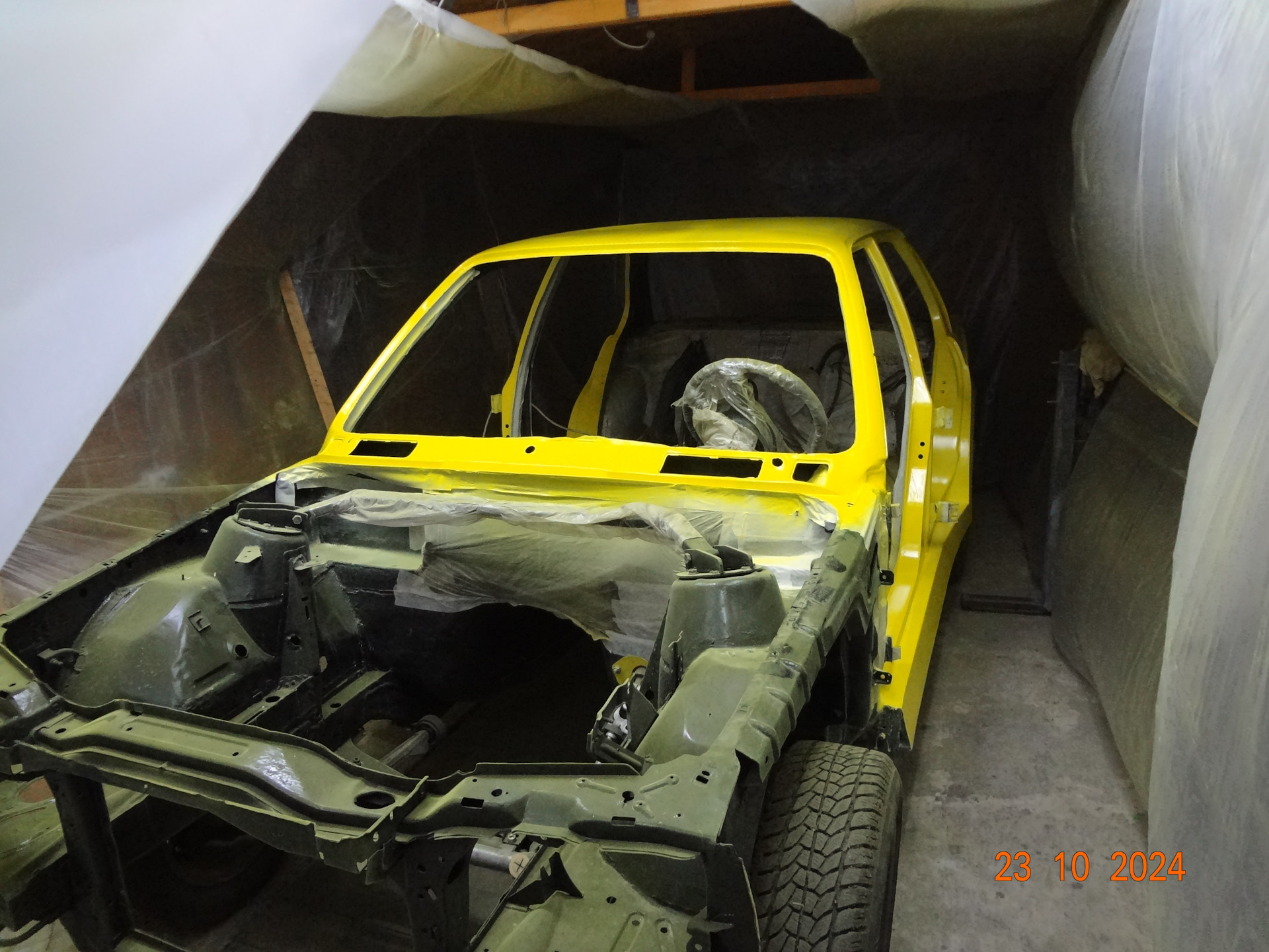

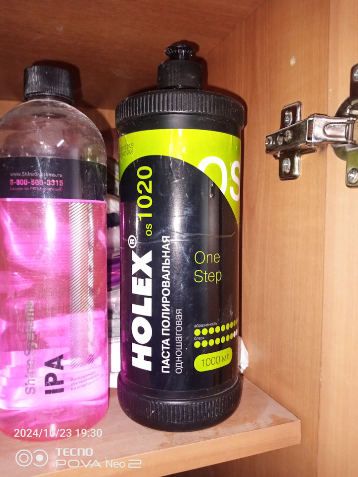

Всех приветствую. Покрасил машину. В гаражных условиях.
Теперь после полной просушки усадки нужно полировать.
Встает вопрос. Какую не очень дорогую но и не самую дешевую пасту или что там брать для полировки.
Посоветуйте если что занимается этим постоянно и то что доступно почти везде.

Нет. Потому что в некоторых местах не знаю почему из-за чего легло не правильно. Например крыша да и так по мелочам. Такая поверхность будет собирать на себе много грязи и создавать сопротивление.

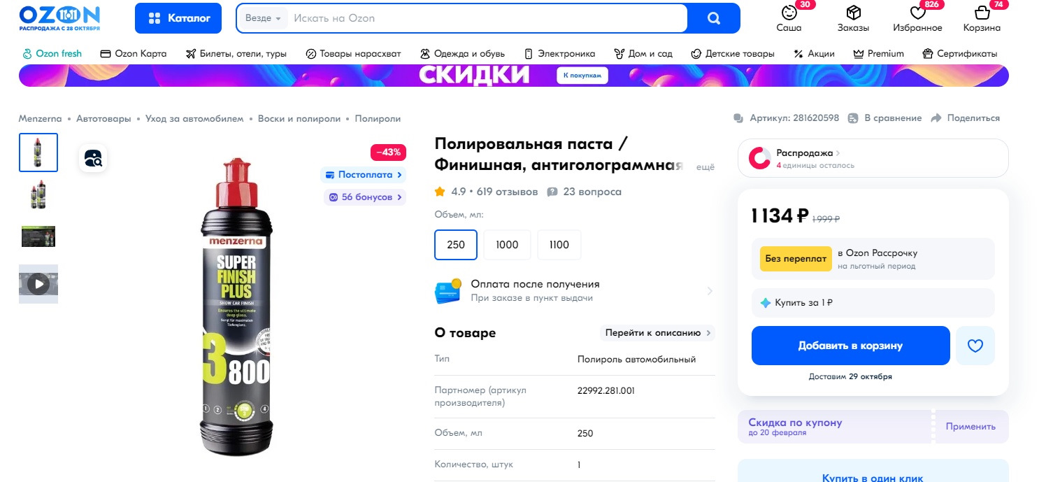

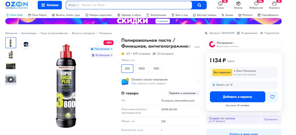

Koch нормальная паста. Я полировал Menzerna 600 затем 2500 после 3800. Проблема в том, что они все редко бывают в малом объеме. Как правило 1л. У Вас если по свежаку. Возьмите 3000 финалку и после 3800 антиголограммную (обязательно если будете полировать обычной роторной машинкой). Если эксцентрик то все проще. 3800 доводит полировку до "зеркала". Возьмите два полировальных круга. Средней жесткости и мягкий для финиша. Круги кто то вроде моет шампунькой, у меня специальная жидкость для мойки. Обезжирьте поверхность и вперед. Сложного ни чего, у Вас все получится. Поролоновыми кругами сложно "сжечь" поверхность даже без опыта, главное подолгу на одном месте не держите. От меха и войлока без опыта стоит отказаться. ИМХО. Всем бобра. Чет два фото не открывается…но ничего найдете, там есть.

Мензерна 300 пожестче, 400 помягче. Кох хорошая. 3м совсем испортилась. Холекс неплохая.

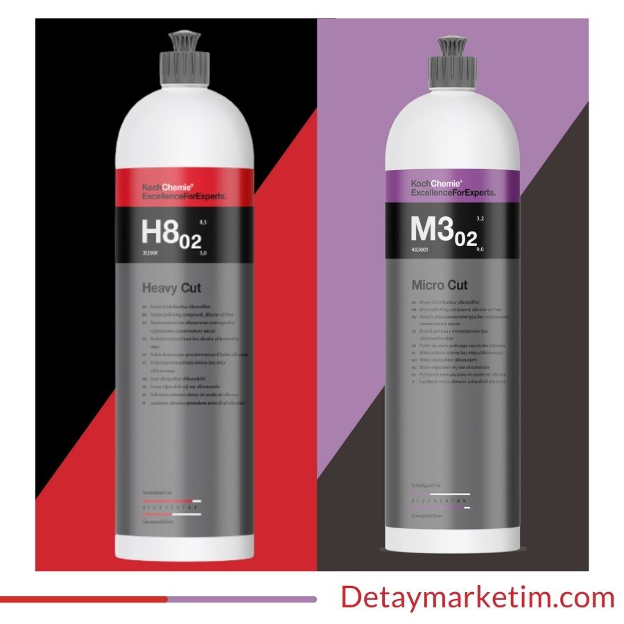

Koch работает отлично с акрилом и полиуретаном, 3000 тризаком матуем и этими пастами полируем
3000 тризаком это что? Я просто не силен в этих формулировках))

Но мы эти две используем ( H8 и M3 )
H8 пастой полируем с зелёным кругом от 3м и после вторым слоем М3 пастой с желтым кругом от 3м или чёрным от Farecla g-mop, после всей этой протцедуры можно и керамику закатать на ЛКП

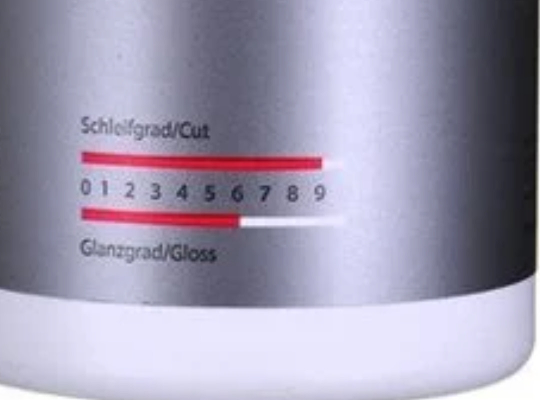

На Koch полиролях как и на 3М снизу бутылок есть показатели зерна и блеска, так что выбирайте то что вам надо для конечного результата .

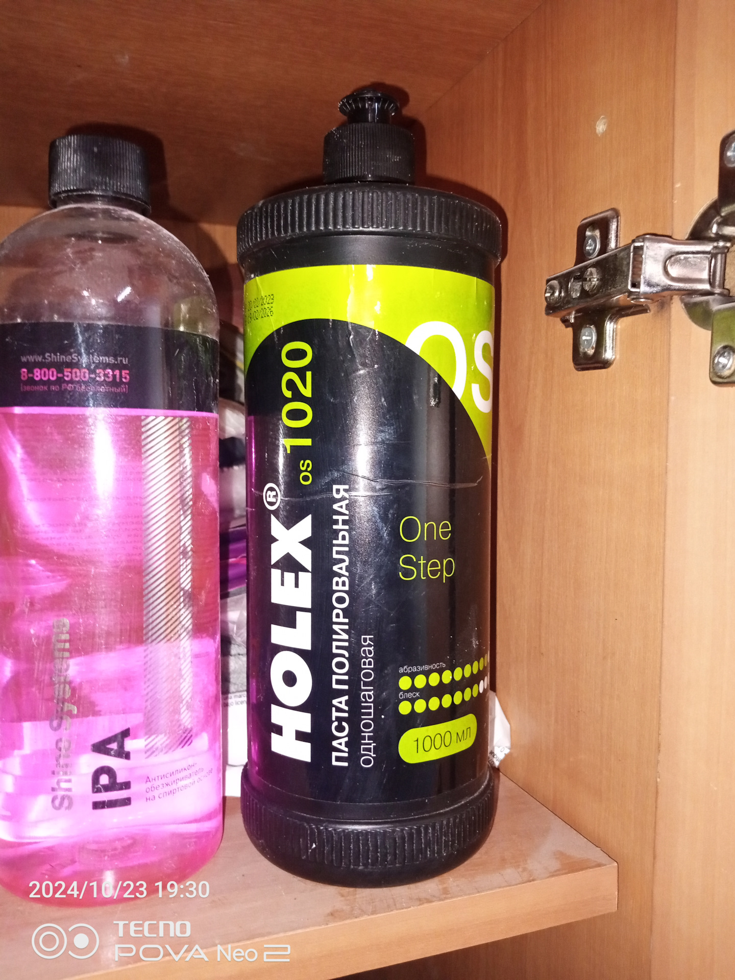

Holex тоже неплохая
